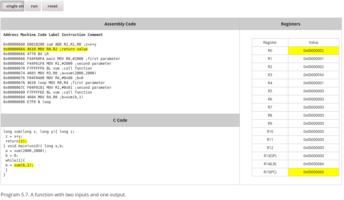

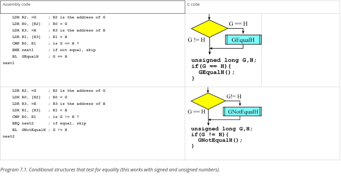

Ich finde den MOOC "Embedded Systems Shape the World" bei edx.org gar nicht so schlecht. Genau genommen gibt es zwei Stück, wobei der eine auf dem anderen aufbaut. Hier mal ein paar Auszüge, die dich vielleicht etwas weiterbringen: Registers: https://youtu.be/VB8iLtfy3Cc Assembly Language: https://youtu.be/F9HZfJWdV-A Interrupt Processing: https://youtu.be/Kt_pVkFPj3c Auch ansonsten werden im Kurs sehr gut die Zusammenhänge zwischen C und Assembler verdeutlicht, siehe Screenshots. Der Autor des Kurses hat auch ein Buch geschrieben, was Cortex-M4 in der Tiefe behandelt: https://www.amazon.de/Embedded-Systems-Introduction-CortexTM-M-Microcontrollers/dp/1477508996/ref=sr_1_3?ie=UTF8&qid=1504099591&sr=8-3&keywords=Jonathan+Valvano Sehr hilfreich fand ich persönlich auch http://www.davespace.co.uk/arm/introduction-to-arm/ bzw. http://www.davespace.co.uk/arm/efficient-c-for-arm/ Ansonsten unbedingt empfehlenswert finde ich das oben schon genannte "The Definitive Guide to ARM Cortex-M3 and Cortex-M4 Processors". Da wird das komplette Kapitel 5 für Assembler verwendet ("Instruction set"), wobei das eher als Referenz zu sehen ist. Wenn man vorher noch nichts mit Assembler gemacht hat wird man daraus vielleicht nicht unbedingt schlau. Als Student kannst du das Buch eventuell kostenlos herunterladen. Schlussendlich muss ich aber meinen Vorrednern zustimmen, dass es sehr sehr schwer sein wird, den Compiler zu schlagen. Viel Erfolg dabei.
