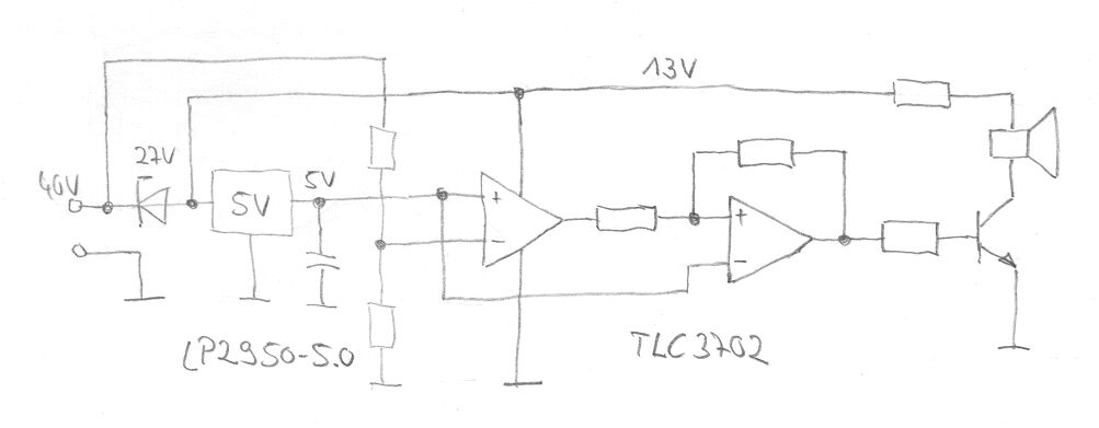

von Gustav K. (hauwech)
Falk B. schrieb:
> und schalte eine 27V Z-Diode in REIHE zum Eingang.
> An der fällt dan der Großteil der Eingangsspannung ab.
Die Z-Diode ist die Lösung für die hohe Spannung - vielen Dank für den
Tipp !
Habe mir das mal aufgemalt: 40V - 27V ergeben 13V, die 13V liegen am
Eingang des Spannungsreglers und dienen gleichzeitig als
Spannungsversorgung des Komparator/Schmitt-Triggers - richtig ?
Die 5V am Ausgang des Spannungsreglers dienen einzig als
Referenzspannung für den Komparator/Schmitt-Trigger - richtig ?
Werde mir mal die Teile beschaffen und das zusammenstecken.
Hier mal mein Entwurf - OK so ?

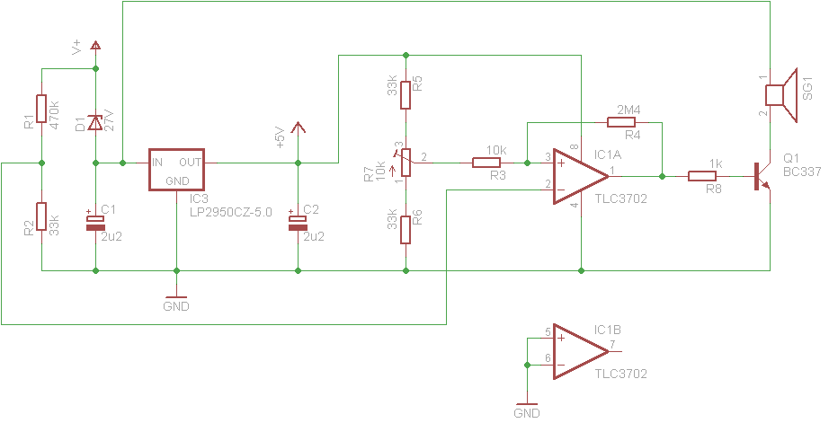

von Falk B. (falk)
@ Gustav K. (hauwech)
Nein. Der TLC3702 hat zwar 2 Komparatoren, du brauchst aber nur einen.
Siehe Anhang.
Hoppla, und sogar mit Dimensionierung - vielen Dank für die Korrektur !
Mit welchem Programm ist das gezeichnet ?

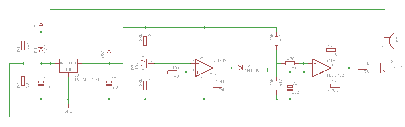

von Falk B. (falk)
@Gustav K. (hauwech)
Eagle.
>Gut, könnte man aus dem übrigen Komparator einen Pieper stricken ?
>Also piep-piep statt Dauerton. 0.5sec pfeifen und 0.5sec Pause wäre gut.
Siehe Anhang.
Man sieht, da strickt einer nicht erst seit gestern und weiß, was er
macht.
Vielen Dank noch für die Erweiterung um das Intervall, so kommen beide
Komparatoren zum Einsatz. Leider sind die Teile Sa. nicht eingetroffen,
der Aufbau kann also erst nächste Woche beginnen.
Zu den beiden empfohlenen Chips (MAX16012 und MCP65R41): Solche
Spezialbauteile sind für Privatleute meist schwer zu beschaffen und noch
schwerer zu verbauen, weil im SMD-Gehäuse. Letzteres kommt für mich nur
in Frage, wenn es absolut nichts anders geht.
Die von Falk entworfene Schaltung wird auf einer Lochrasterplatine ohne
Einsatz von Gefäßchirurgie aufgebaut und fertig ist die Laube.

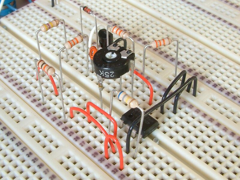

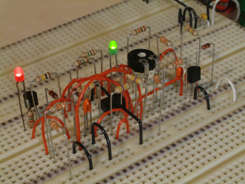

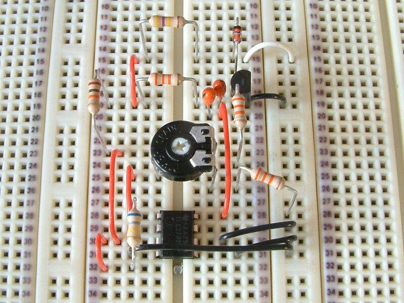

@Falk Brunner (falk)
Habe die Schaltung Komparator38V_Intervall.png punktgenau bis zur 4148
aufgebaut (also nur ein Komparator) und getestet: Passt alles genau, von
40V kommend springt der Ausgang bei ca. 38V auf L, um bei ca. 39V wieder
auf H zu springen. Stromaufnahme 0,8mA. Wobei mit dem NPN-Transistor bei
voller Batterie der Alarm ständig aktiv wäre und bei leerer Batterie
dann verstummen würde.
Allerdings sehe ich am Ausgang (Oszi) in dem Bereich, wo der Ausgang
schaltet einen Bereich von ca. 0,5V, wo der Ausgang stabil mit 1,032 MHz
schwingt. Das Schwingen tritt in beiden Richtungen auf. Während der
stabilen Schwingung zieht der Aufbau ca. 3 mA. Die beiden Eingänge des
zweiten OpAmps liegen auf GND.
Wo liegt der Hund begraben?
von Dieter (Gast)
Da wurden gegen Schwingen sicherlich keine Kerkos 10...100nF verbaut
nehme ich an.
von Falk B. (falk)
Hat ne ganze Weile gedauert, was?
Hmm, klingt ein wenig viel, das sollte weniger sein, um die 0,2mA.
Dafür ist die Schaltung auch nicht gebaut, sondern die erste!
>schwingt.
Schlecht, das sollte nicht sein, ist ja schließlich ein
Schmitt-Trigger. Hast du C1 und C2 verbaut? Nix verpolt? Alles
WIRKLICH richtig verdrahtet? Alles nochmal prüfen!

Also mal das IC solo aufgebaut und an 5V gelegt, erst wenn alle Eingänge
an Masse liegen, ist Ruhe. Die Stromaufnahme ist dann nahezu Null. Mit
offenen Eingängen könnte man das IC gut für ein Radar verwenden.
Es ist mir tatsächlich ein Fehler unterlaufen, ein Eingang des nicht
verwendeten Komparators war offen. Nachdem der Eingang nun auch an Masse
liegt, ist die Stromaufnahme der Schaltung mit IC um 0,25mA.
Leider ändert das am weiter oben beschriebenen Problem nichts :-(
Das Problem verschwindet erst, wenn ich 2M4 auf 680K reduziere. Bei 820k
beginnt das Theater. Mit höher werdendem Wert dieses Widerstands
verbreitert sich auch der Bereich, wo es schwingt.
Eine Kapazität direkt über der Stromversorgung des ICs bringt nichts.
Ein weiteres neues IC zeigt punktgenau das gleiche Verhalten.
Anbei zwei Fotos vom Aufbau. Schwarz = 0V, Weiß = 40V.
von Falk B. (falk)
Logisch.
AHA!
Klingt nach Wackelkontakt.
Komisch. Mach mal 100pF parallel zu R4.

Habe jetzt einfach mal den TLC3702 durch einen pinkompatiblen TL062
ersetzt, der hier in der Grabbelkiste rumgammelt. Der TL062 funktioniert
auch mit R4=2M4 ohne zu zicken. Habe dann mal die komplette Schaltung
gesteckt (s. Foto). Tut alles wie gewünscht, sogar das Intervall des
Pfeifers passt :-)
Am Ausgang des TL062 fehlen in beiden Richtungen 0.7V, was dann den
Ausgangstransistor Q1 nicht ganz sperrt. Ein angeschlossener Pfeifer
pfeift also nur laut oder leise. Eine 1N4148 zwischen Emitter und GND
schafft zuverlässig Abhilfe.
Mit dem TL062 zieht die komplette Schaltung 500µA bei 40V (nicht aktiv).
Mit den 200µA mehr könnte ich leben. Dafür läuft das Ganze zumindest auf
dem Steckbrett ohne zu zicken.
Spricht etwas gegen den TL062 in dieser Anwendung ?
Das ist aber ein OPV, kein Komparator.
Nein
