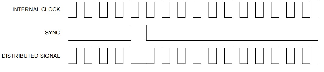

Mein Name ist Irina und ich bin neu hier. Im Rahmen meines Studiums
arbeite ich an der Entwicklung einer Echtzeit-Lokalisierungssystem mit
Ultrawide Band (UWB) Technologie.
Um die Synchronisation zwischen verschiedenen Receivern (Ankern) zu
realisieren benutze ich einen gemeinsamen Clockgenerator (TCXO
Oszillator 38,4 MHz) für alle Funkmodule der Receivern. Das Clocksignal
soll dann über einen Repeater mit twisted pair (CAT5) Leitung zu den 3
Ankern verteilt werden.
Zusätslich zum Clocksignal muss noch ein Sync-Signal (one Puls) von
einem gemeinsamen Trigger zu den 3 Ankern auch synchron übertragen
werden.
beide Signale (Clock+Sync) sollen auf der gleiche Leitung (CAT5)
übertragen werden, in dem ich das Sync-Signal und das Clocksignal in
einem Clocksignal mit einem fehlenden Puls kombiniere (Siehe Anhang
"Transmitter.png") und auf der Receiver-Seite den fehlenden Puls
erkennen und daraus das Clocksignal und den Triggerimpuls zurückgewinnen
(Receiver.png).
Mein Gedanke war, CLK direkt auf ein UND-Gatter Eingang und das
Sync-Signal negiert auf der andere UND-Gatter Eigang zu geben. Das
UND-Glied würde dazu führen, dass der Ausgang vom UND auf Low bleibt
wenn der Triggerimpuls kommt und so bekomme ich ein Clocksignal mit
einem fehlenden Puls. Aber das kann dann nur funktionnieren wenn die
Periodendauer von Clock Signal und Sync Signal synchrone sind.
Ich möchte euch fragen ob es ein vernünftiger Weg gibt, um das Problem
bei 38,4 MHz (Clockfrequenz) zu lösen. Also einen Clock Signal mit einem
fehlenden Puls auf der Transmitter-Seite zu senden und diesen auf der
Receiver-Seite zu erkennen.
Vielen Dank für alle Tipps!
Irina

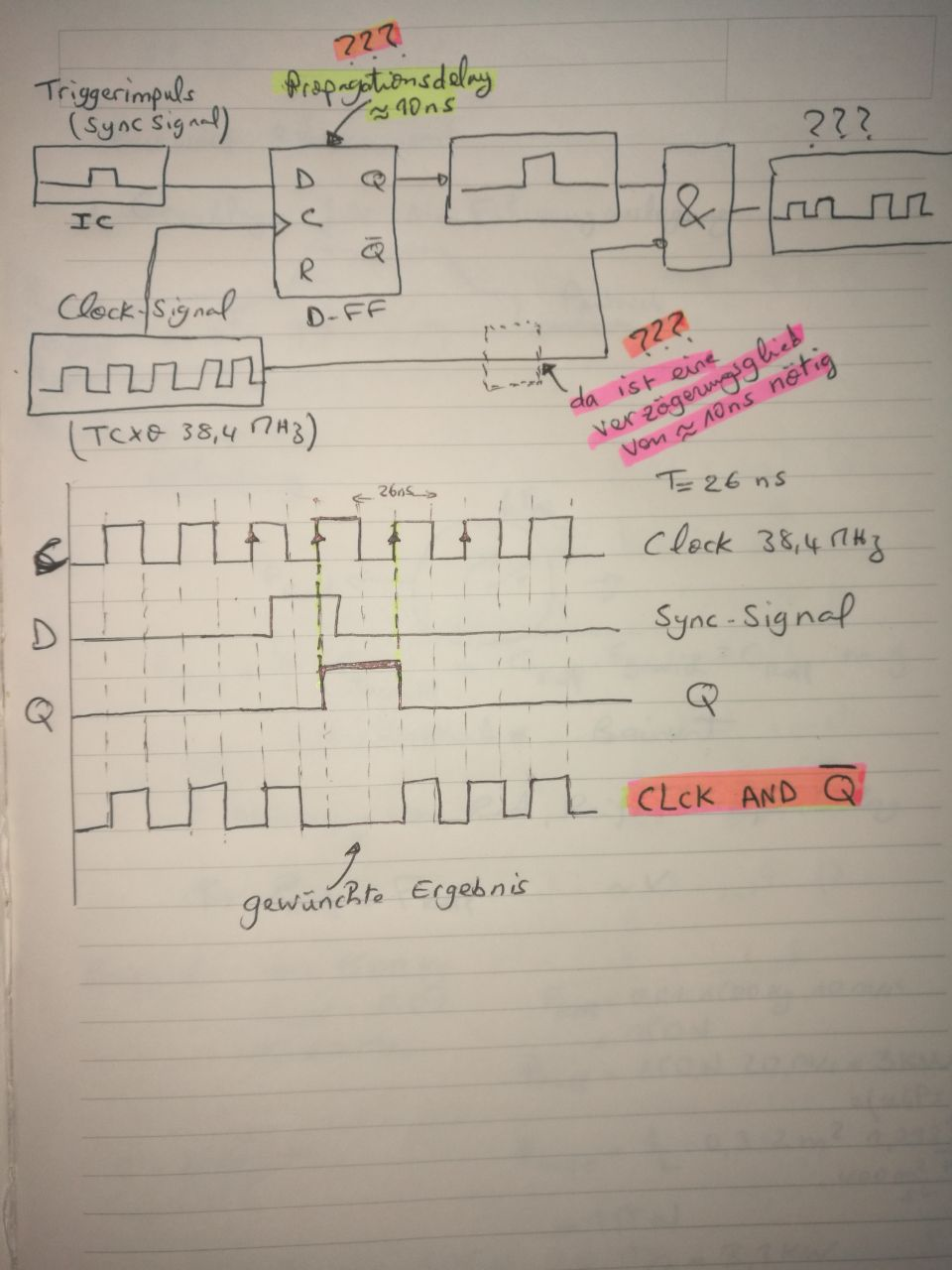

Hallo Patrick,
Danke für deine schnelle Antwort. Das Clocksignal kommt aus einem
TCXO-Oszillator mit 38,4 MHz.
Ich habe an D-Flip Flop Glied gedacht. Es könnte dafür sorgen dass die
Clck-und Triggerperiode synchrone werden (siehe Anhang). Aber wenn wir
seine Bearbeitungszeit betrachten (mind. 10ns) und die ganze
Propagationszeiten von der Leitungen zwischen die ICs bleibt die Frage.
Wäre das realisbar im Nanosekundenbereich? gibt es noch eine andere
Lösung?

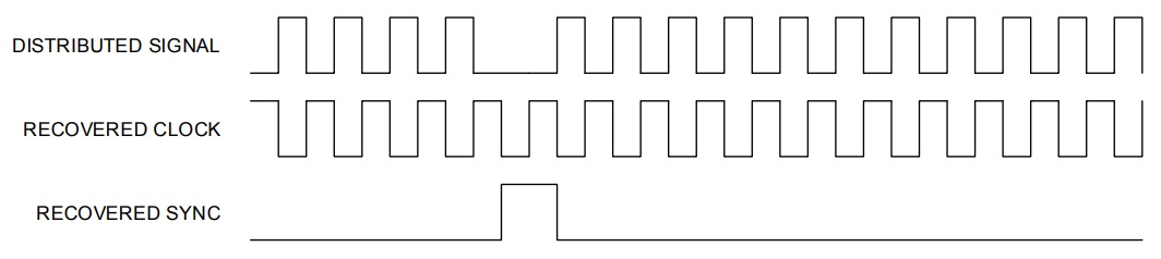

Das kann man machen, ist aber gerade für den Empfänger eher aufwändig.
Denn dann braucht man eine PLL, um aus dem Takt mit Synchronlücke wieder
einen durchlaufenden Takt zu machen. Das macht man aber nur, wenn es
absolut nötig ist.

OP
Hallo Fop und Clemens ,
das mit einem gettrigerten Flip-Flop auf die fallende Flanke scheint
eine gute Idee zu sein (So hätte ich 13ns als mögliche Wartezeit bis das
Sync-signal in UND-GATER ankommt). ich werde diese Lösung mit dem
SN74AUC1G74 testen.
@Clemens: Ich benutze 3,3 V Spannung.
@Falk : PLL scheint die richtige IC für die Taktrückgewinnung zu sein.
Ich mache mich schlau
Danke euch
Irina
