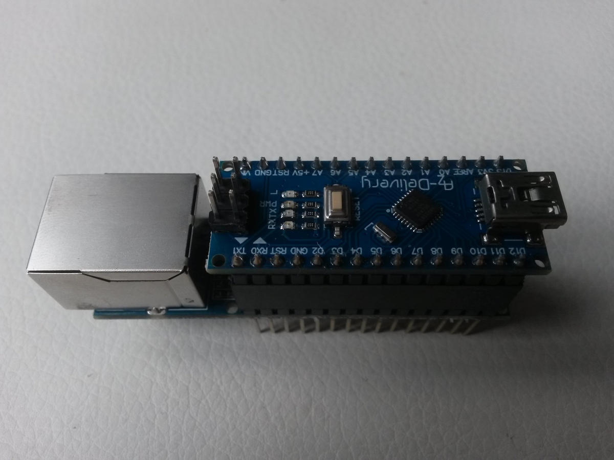

Ich möchte mich gerade in die Programmierung mit dem Arduino Nano
einlernen und ein Netzwerk aufbauen.
Im ersten Schritt habe ich mir einen Arduino Nano und folgendes Ethernet
Board gekauft (ENC28J60 Ethernet Shield).
Einfache Testprogramme konnte ich schon auf den Arduino Nano aufspielen.
Nun habe ich ihn auf das Ethernet-Shield aufsteckt, über USB und RJ45 an
den PC angesteckt.
Zuerst habe ich den Webclient aus den Beispielen installiert (Arduino
1.8.3). Er soll dem Board eigentlich die IP Adresse: 192.168.0.177
geben. Über die Serielle erhalte ich aber nur folgende Ausgabe:
"server is at 0.0.0.0" sonst passiert gar nichts.
Dann habe ich mir noch folgende Bibliothek heruntergeladen:
https://github.com/ntruchsess/arduino_uip und den TcpClient aufgespielt.
Damit erhalte ich folgende Ausgabe:
"localIP: 0.0.0.0
 subnetMask: 0.0.0.0
 gatewayIP: 0.0.0.0
 dnsServerIP: 0.0.0.0
 Client connect
 Client connect failed"
Wir haben hier feste IP-Adressen. Ich habe dem Programm jeweils eine
freie IP-Adresse mitgeteilt.
Woran kann das liegen?
Ich habe es mit einem normalen Netzwerkkabel angeschlossen. Das ist do
gekreuzt. Ist das in Ordnung?
von Philipp K. (philipp_k59)
Zu 90% die Verdrahtung, Fa gibts doch bestimmt nen anderen Sketch mit
dem die Kommunikation getestet wird.
Ansonsten lieber zum w5100 greifen, der brauch nicht so eine Riesen
proggerei vorweg.
von Dauergast (Gast)
> den PC angesteckt.
Ich vermute, es handelt sich um das Teil im Bild?
Stromversorgung ?
Versorgung über USB reicht für den Nano allein, aber nicht für
Nano+EthShield.

von Christian M. (Gast)
Das mit der Versorgung unbedingt beachten! Kondensator zusätzlich!
Zusätzlich auch noch das CS in der Software richtig einstellen (je nach
Lib anders). Bei Deinem Modul kannst Du ja die HW nicht ändern.
Ich habe die UIP-Ethernet library benutzt, hat aber Bugs. Jetzt verwende
ich auch den W5100, das läuft!
Gruss Chregu

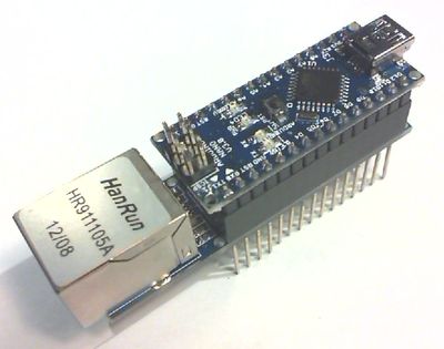

Ich hab im Internet leider kein komplettes Datenblatt von dem NANO
Ethernet Shield gefunden (ich habe das längliche, das oben auch auf dem
Bild zu sehen ist).

von Rainer M. (rainer_m818)
bin zwar kein absoluter Neuling, aber mein Arduino Nano V3 und das
ENC28J60 EthernetShield (siehe Bild) lässt mich fast verzweifeln. Ich
habe mir ein Beispielprogramm hergenommen und nur die IP-Adresse
geändert. Mein Rechner hat ebenfalls eine feste IP und hängt am gleichen
Switch wie der Nano. Leider scheitern jegliche Ping-Versuche.
Hat jemand noch einen Tipp für mich?

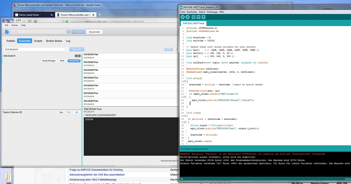

Doch noch ein ENC-Modul rumliegen gehabt, UIP-Lib und PuSubClient auf
einen Nano geworfen, nun schickt er mir sinnlos alle 10s seine millis()
per MQTT.
