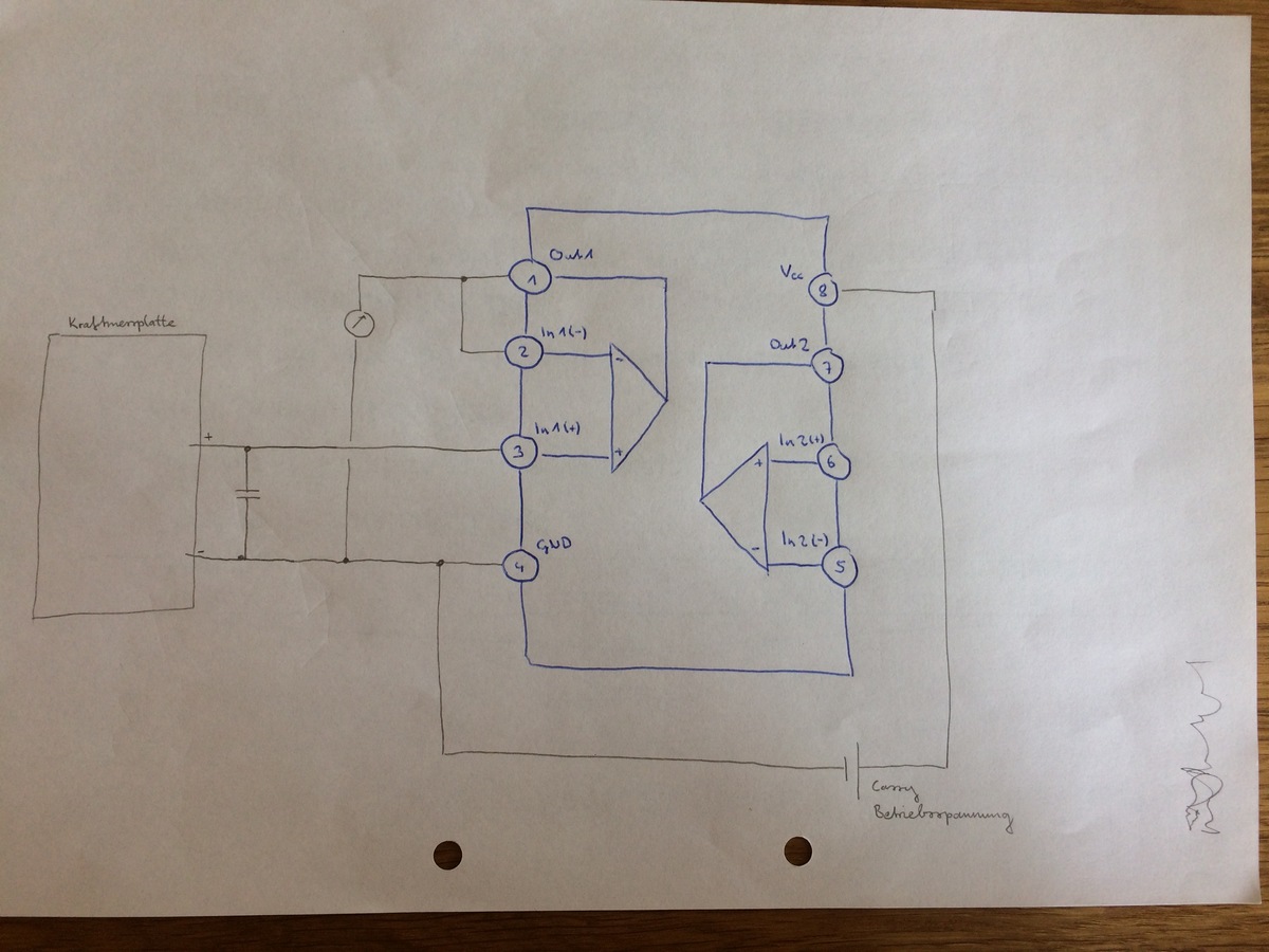

ich baue gerade an einer Kraftmessplatte mit welcher vertikale
Bodenreaktionskräfte gemessen werden sollen. Dabei sind zwischen zwei
Holzplatten Gummistopfen angebracht, sodass nur ein kleiner Teil der
Kraft auf das parallel dazu angebrachte Moosgummi abfällt, an denen
insgesammt vier piezoelektrische Sensoren befestigt sind.
So sollen diese Sensoren eine annähernd proportionale Kraft spüren und
Spannung generieren.
Die vier Piezos (Kapazität ca. 30nF) können parallel zu einem Kondi (ca.
2 nF oder 1muF oder kein Kondi) geschalten werden, um eine größere
Zeitkonstante zu erhalten (siehe Schaltplan anbei).
Als Messeingang benutze ich Cassy, welches selbst wohl einen etwas
niederohmigen Messeingang hat. Da die Piezos sehrr hochomig sind, entläd
sich die Geschichte durch das Messgerät ziemlich schnell. Die Piezos
generieren zwar eine Spannung von über 10 V - Strom fließt aber nahezu
keiner.
Habe nun herausgefunden, dass ein Impedanzwandler oder
Operationsverstärker dem schnellen Entladevorgang entgegenwirken wirken
können, da dadurch eine proportionale Spannung mit größerer Stromstärke
generiert bzw. schließlich abgegriffen werden kann.
Da ich mit diesem Projekt eine alternative, möglichst kostengünstige
Variante einer Kraftmessplatte untersuche, soll die Lösung
(Impedanzwandler) auch nicht viel kosten bzw. evtl auch mit ein paar
sehr billigen Bauteilen selbst Lötbar sein? Daher bitte ich um Hilfe bei
diesem Thema wie ich eine längere Zeitkonstante in der Messung bekomme.
Vielen Dank für die Hilfe und Grüße
Nico
PS:

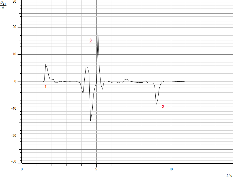

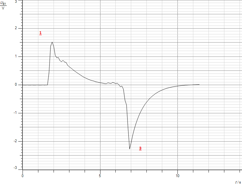

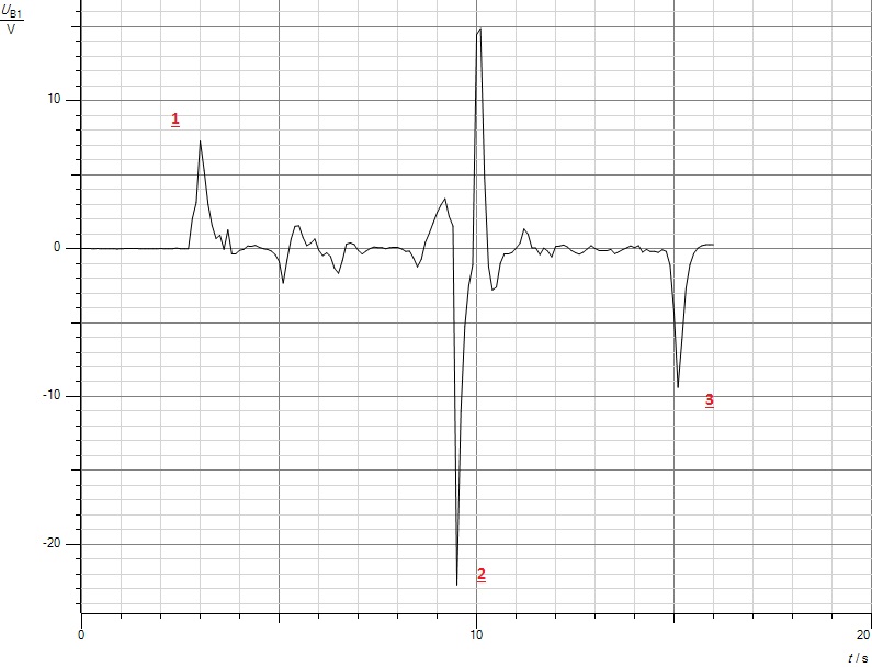

Die angehängten Bilder zeigen das Schaltbild und Ladekurven (1), Sprung
(2) und Entladekurven (3) mit den verschiedenen Kondis. Je länger die
Entladekurve war, desto mehr Kapazität hatte der Kondi.

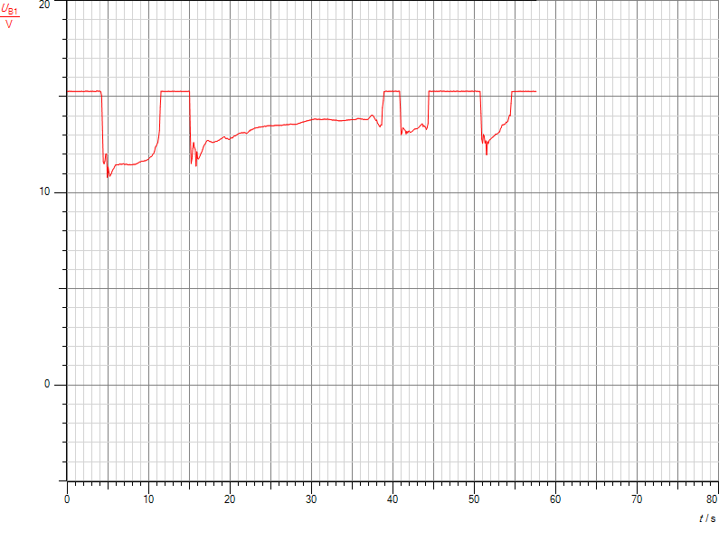

von Nico (Gast)

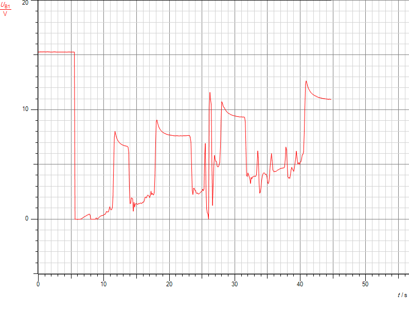

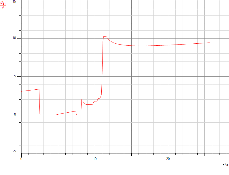

habe meinen Aufbau wie auf dem Schaltplan (siehe Schaltplan anbei)
zusammengelötet. Allerdings habe ich für die ersten Versuche den
Kondensator noch weggelassen. Als OpAmp habe ich den LM358 verwendet.
Gebe ich mittels Cassy nun eine 16 V Spannung auf Pin 8 (+) bzw. Pin 4
(Masse), so messe ich einen kontinuierlichen Anstieg der Spannung bis zu
15.3 Volt zwischen Pin 1 bzw. 4 (siehe Bild 1).
Steige ich nun auf die Kraftmessplatte sink die Spannung auf ca. 11 Volt
und die Spannung zwischen Pin 1 und 4 geht wieder richtung die 15 V
(siehe Bild 2).
Wenn ich nun wie in Bild 3 Pin 1 und 4 kurzschließe sinkt die Spannung
kurz auf 0 V. Nach 8 Sekunden bin ich auf die Platte gestiegen (Spannung
fällt kurz auf 8 V) und bei Sekunde 11 bin ich von der Platte runter
(Spannung steigt rasant auf 10,3 V).
Habe nun folgende Fragen:
Ist es normal, dass sich in dieser Schaltung die Spannung zwischen Pin 1
und 4 aufläd und schließlich sättigt.
Habe ich die Piezo-Sensoren
(http://www.produktinfo.conrad.com/datenblaetter/700000-724999/712943-an-01-en-Piezo_Element_EPZ_35M_S29.pdf)
richtig angeschlossen (+ in der Mitte, Masse am Rand)?
Ist der Schaltplan so richtig, falls ich lediglich ein Impedanzwandler
mit einer Verstärkung von 1 haben möchte?
Welche Fehler kann ich alles gemacht haben, ist der OpAmo gesättigt?
Vielen Dank für weitere Tipps, Ratschläge und eure Hilfe.
Nico

von Lurchi (Gast)
Der Lm358 ist deutlich niederohmiger im Eingang. Für die Anwendung ist
er schon grenzwertig.
Für den OP einen DC pfad brauchen, denn auch die FET OPs haben einen,
wenn auch kleinen Bias Strom (pA Bereich beim TL081 , 10 nA Bereich beim
LM358). Dass könnte ein relativ hochohmiger Widerstand sein, um einen
definierten DC Pegel zu erzeugen. Mit den 4 piezos und 10 MOhms hätte
man eine Zeitkonstante in der Größenordung 1 Sekunde. Je nach Anwendung
wäre eine noch größere Zeitkonstante sinnvoll. Eventuell könnte das ggf.
auch ein manueller Reset oder ein Begrenzung per Dioden sein (gut wäre
es da wenn der Bias den Sensor des Limits (z.B. "Last 0") treibt.
Kondensatoren parallel zu den Piezos kann man nutzen um die Spannung zu
reduzieren um sicher im Arbeitsbereich des OPs zu bleiben. Als
Nebeneffekt vergrößert sich die Zeitkonstante ggf.
Viel mehr als 5-10 V würde ich nicht nutzen - mehr Spannung wird im
Messgerät sowieso nur runter geteilt. Lieber den Verstärker Sensor für 2
V auslegen und den Rest als Reserve nutzen.
Gummi und Moosgummi als mechanischen Teiler für die Kräfte zu nutzen
kann zu großen Fehlern führen, weil Gummi mechanisch nichtlinear ist.
Mit klassischen Federn aus Metall könnte es gehen.
von rs (Gast)
wieso nimmst du einen Impedanzwandler und keinen Ladungsverstärker + DC
Rückkopplung + OP mit FET Eingang? Hat das einen bestimmten Grund?
Desweiteren wirkt ein paralleles C zu einem Piezo wie ein kapazitiver
Spannungsteiler und du hast weniger Signal...
Wenn du zu hohe Frequenzen filtern willst dann nimm z. B. einen RC TP
nach dem Ladungsverstärker.
rs
