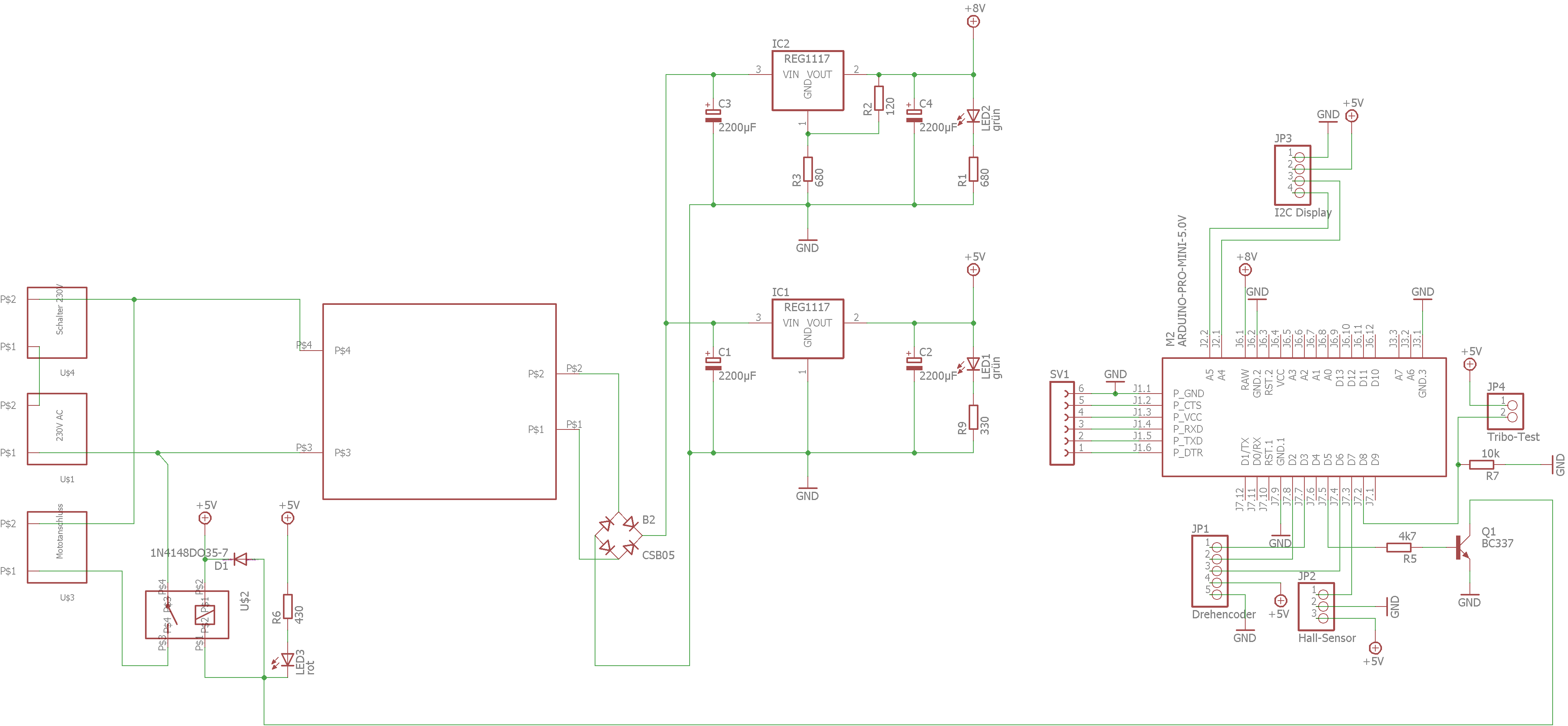

von Lars B. (lars1975)

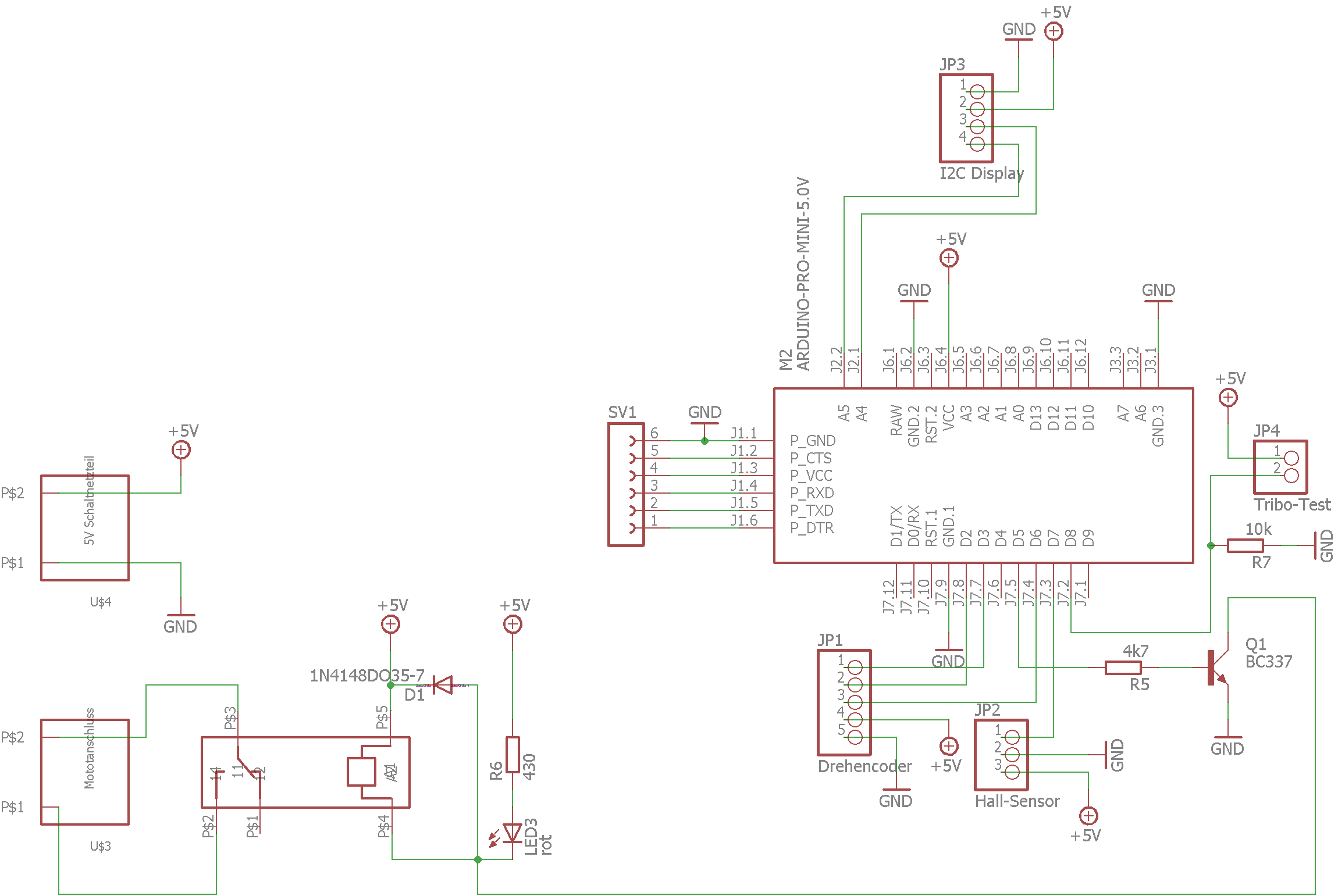

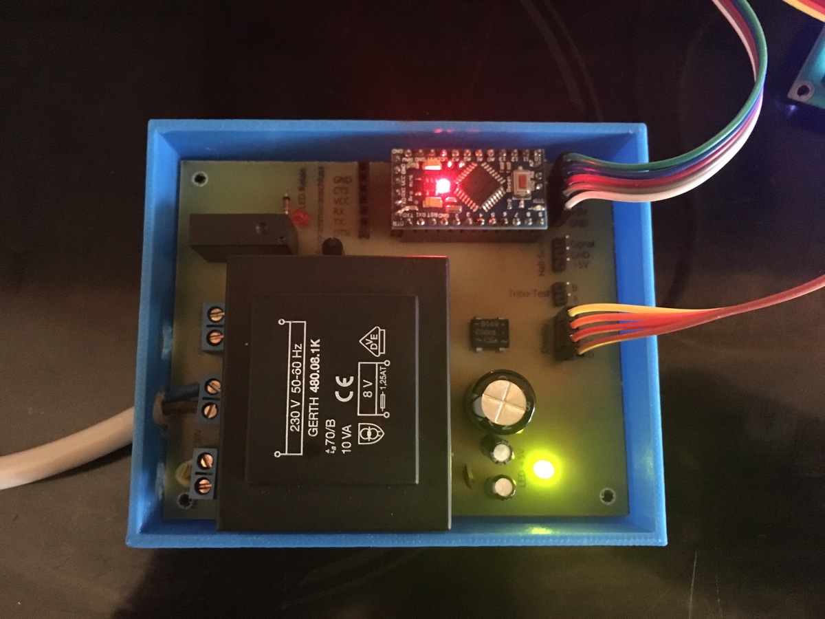

kann mal jemand über Schaltung schauen, leider bricht mir die Spannung
im Betrieb zusammen. Eigentlich dachte ich, dass der Arduino Pro Mini
mit einem 2x16 Display nicht soviel Stom zieht, dass ein 1117_5V
zusammenbricht. Wenn ich die Spannung messe, kommen da aber nur noch 4,6
Volt raus und das Display flackert nur. Der Trafo hat 10 VA bei 8 Volt
Spannung.
Kann mir von euch jemand sagen, was ich da falsch gemacht habe?
PS: Entschuldigt bitte, dass ich zweimal das gleich Bild eingefügt habe,
aber ich kann es leider nicht löschen.
von Frickelfritze (Gast)
Nicht alles, aber zumindest der Elko nach dem Gleichrichter
sollte (aus dem Bauch heraus) mindestens 100uF bis 470uF haben.
von HildeK (Gast)
Da fehlt doch eine Null!
Wenn der Arduino mit 5V arbeitet (Prozessorspannung) dann
hat er ja einen Spannungsregler drauf, und der benötigt
dann geschätzte mindestens 7 Volt damit er richtig Regeln
kann. Am RAW Eingang. Du lieferst aber 5V.
Bei den paar Milliamps reicht das schon.
von Brain 2.0 (Gast)
Und ich könnte mir vorstellen, der Regler wird sehr warm.
Immerhin muss dieser ca. 7 Volt verbraten.
von Manfred (Gast)
> kann.
Der dort übliche AZ1117 hat laut Datenblatt von Diodes ein Dropout von
max 1,18 V @ 500mA. Ich habe hier gerade einen Aufbau gemacht, wo ich
mit einem (eher schlechten Schaltregler) 6,5V auf den Vin des Nano lege.
Damit kann er arbeiten, aber meine Verlustleistung auf dem kleinen SMD
bleibt im grünen Bereich.
Da scheint der Fehler Nummer zwei zu liegen: Wenn IC1 ein externer
5V-Regler ist, gehört der an den 5V-Pin des Arduino, nicht an Vin bzw.
Raw. Das ist meine bevorzugte Variante, da ich die 5V meist noch
anderweitig benötige.
Richtig ist aber auch, dass der 10µF Ladeelko hinter dem Gleichrichter
deutlich zu klein scheint. Das hängt vom Strom ab, LM7805 oder 1117-5
können eine ganze Menge Brummen ausrgeln, solange dessen tiefster Punkt
oberhalb deren Grenze liegt, das sind beim 78xx 3V oberhalb der
Nennspannung, einem LM1117-5 genügen 1,5 Volt.
.... vielen Dank für eure Ratschläge.
Ich habe die Kondesoren mal auf 220µF erhöt. Jetzt läuft alles schön.
Dann habe ich mal geschaut was der ATmega328 so braucht. Da habe ich
gelesen, dass bei 0-20 MHz er mit 4,5-5,5 Volt auskommt und bei 0-10 MHz
2,7-5,5 Volt. Jetzt sind auf den Teilen 16 MHz Schwinger verbaut, da
müssten 4,5 Volt die dann über RAW noch bereitbestellt werden doch
eigentlich reichen, der nicht?

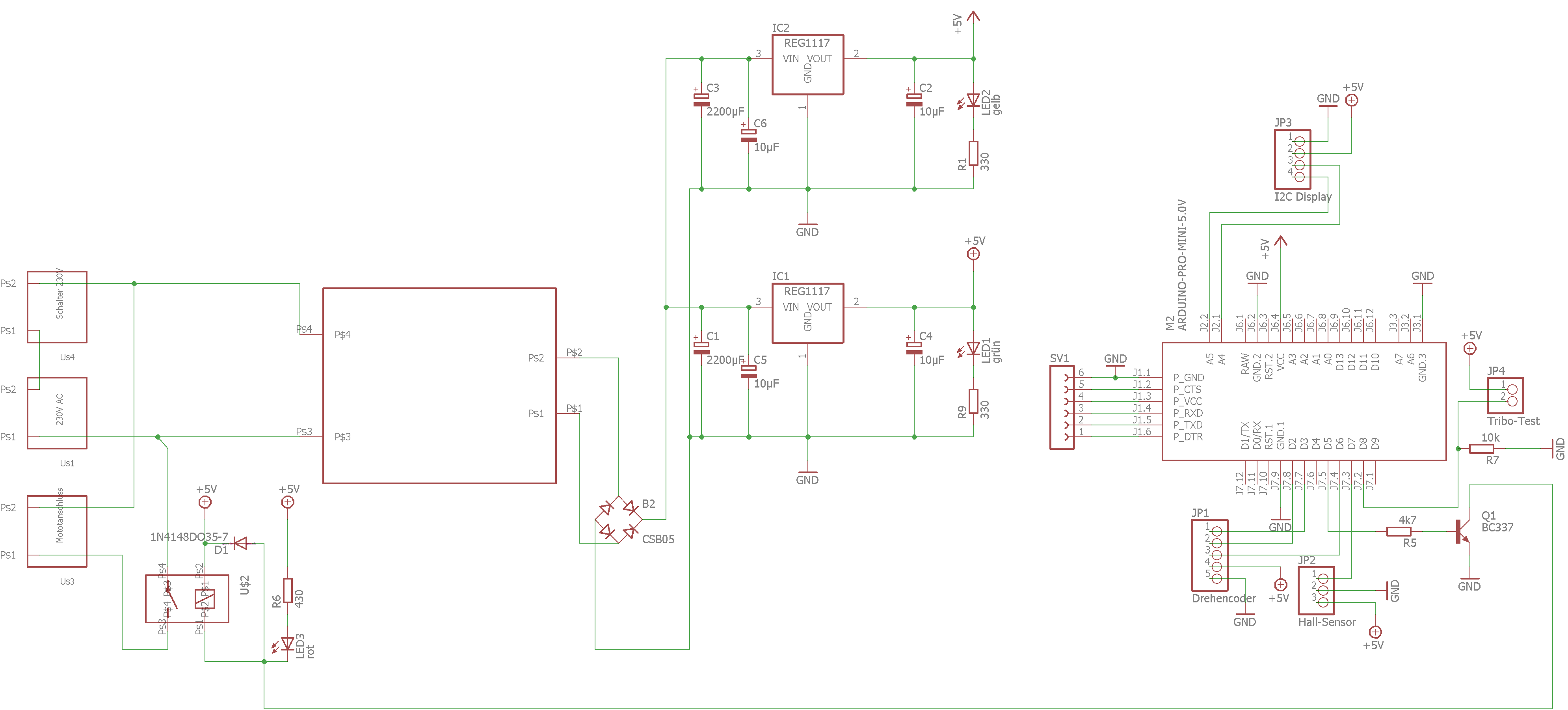

... ich habe da nochmal was neues gezeichnet, könntet ihr mal da
drüberschauen ob es jetzt so richtig ist. -:)
IC2 ist ein LD1117STR
Viele Grüße und Dankeschön
von Stefan F. (Gast)
C2 und C4 sind viel zu groß. Schau mal ins Datenblatt, welche Größe dort
empfohlen wird.
Warum verwendest du einen 8V Regler?
Du kannst das Arduino Modul doch mit 5V betreiben!
Deine jetzige Kombination ist für den µC sogar ziemlich riskant. Denn
wenn die 8V beim Einschalten langsamer hoch kommen, als die 5V (oder
beim Ausschalten schneller abfallen, als die 5V), dann liegen an einigen
Pins des µC 5V an während seine Spannungsversorgung geringer ist.
Wenn du mal in die "Absolute maximum ratings" schaust, wirst du sehen,
daß der Chip dadurch warscheinlich zerstört wird.

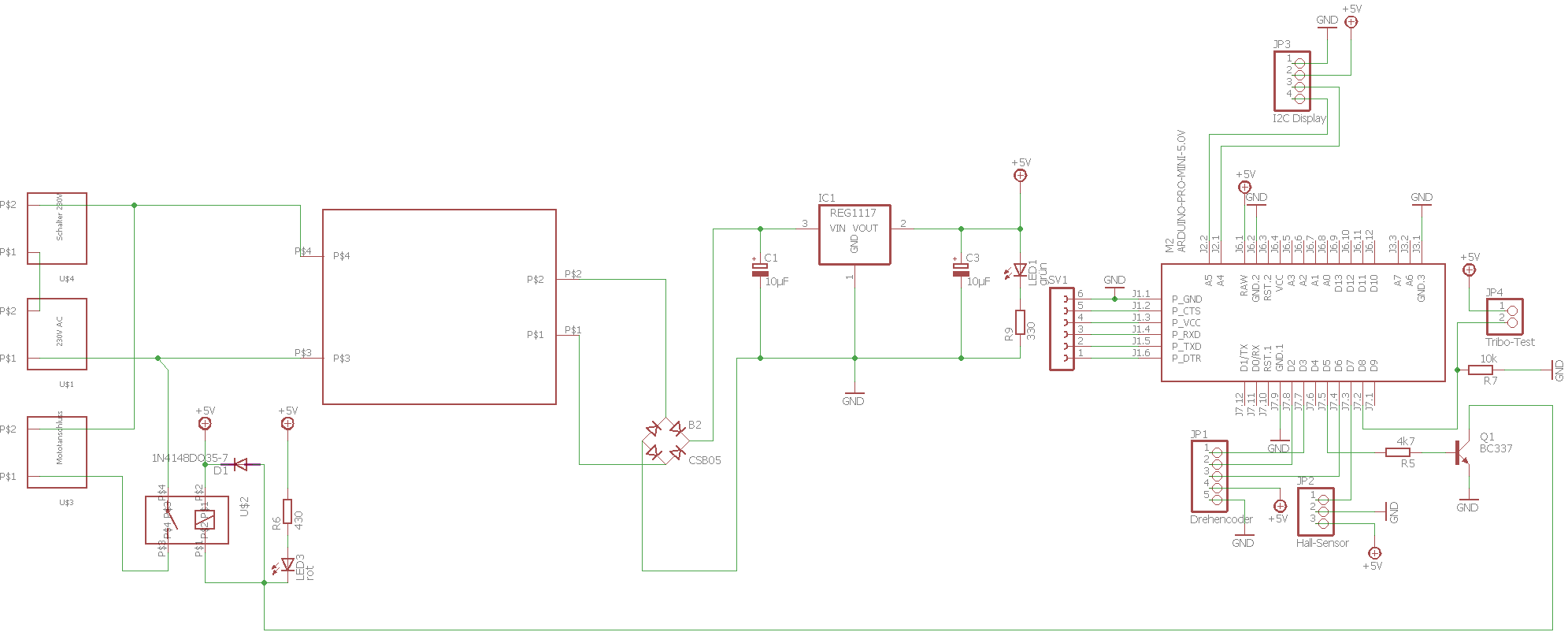

... ich hab es nochmal geändert :-)
von Joachim B. (jar)
warum 2 x 5V Linearregler?
Besser switcher nehmen Recom R785 0,5-1,5A o.ä. (Traco hat auch sowas)
je nach Bedarf.
von Andreas I. (andy5macht)
Ne, du hast die 8V auf 5V umgebaut. Ich meine rauswerfen im sinne von
"entfernen".
Zwei Regler parallel macht man nicht, die beeinflussen sich gegenseitig.
Was hast du eigentlich für einen Strombedarf? Sprich Display? Da dürfte
eigentlich ein Regler reichen.
Und arum hast du jetzt vor den Spannungsreglern zwei Elkos (vorher war
es nur einer)? Und wo sind die 100nF vor den Spannungsreglern, gemäß
Datenblatt?
Ich bekomme zunehmend das Gefühl, daß du uns an der Nase herum führen
willst.
> ich dachte, ich soll den Arduino eine separate Stromversorgung spendieren
Du denkst zu viel. Wer hat Dir gesagt oder geschrieben, daß du das tun
sollst?
... ich denke mal, dass ich mit 400 mA auskomme. Dabei sind 150 mA für
den Arduino mit Display, 200 mA für das Relais, 50 mA für sonstiges,
oder gibt es da Probleme bei dem 800 mA Spannungsregler?
Hallo Stefan,
in dem Datenblatt steht 10 µF vor und nach dem Regler. Nur die 10 µF
reicht ja nun bei 800 mA nicht, oder hab ich da was falsch vertanden?
von Manfred (Gast)
> willst.
Unterstellen wir mal einen totalen Anfänger und keinen Vorsatz.
Lars B. schrieb:
> ... ich dachte, ich soll den Arduino eine separate Stromversorgung
> spendieren.
Das ist nur in seltenen Fällen notwendig.
Dein Trafo mit 8V AC hat nicht sonderlich viel Reserve, wird gerade so
reichen: Gleichrichter - 1000..2200 µF - einen LM1117 mit 5 Volt.
Dieser versorgt sowohl den ProMini über seinen 5V-Anschluss als auch
Display und Sensor.

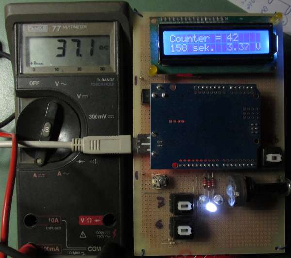

Diese Berechnung passt nicht. Ich hole gerade mal mein UNO-Testboard auf
den Tisch - das bleibt unter 40 mA. Dem Display habe ich allerdings
einen Vorwiderstand verpasst, weil es mir zu hell war.
Das Relais hast Du mit 200 mW = Milliwatt benannt, das sind keine 200
mA.
200mW / 5V = 40 mA.
Der Drehencoder braucht kaum etwas, deutlich unter 10 mA.
Den Hallsensor kenne ich nicht.
Dir fehlt die Erfahrung, also ein 5V-Netzteil her (USB-Lader) und den
Strom messen, der wird sich eher unter 100 als bei 200 mA ergeben.
Da kommt eh die Frage auf, warum Du kein fertiges Netzteil für 3,50 €uro
verwendest!

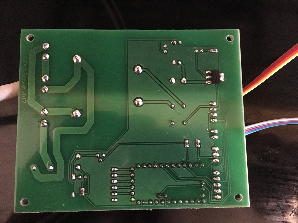

... ich bin jetzt soweit durch.
Ich habe noch zwei Bildchen geschossen für die es interessiert.
Vielen Dank für eure Vorschläge und Kritiken.
von Dumpfbacke (Gast)
Unglaublich!
Hast schon mal was von Isolationsabstand gehört?
von Wolfgang (Gast)
> zusammenbricht.
An seinem RAW-Versorgungsanschluss braucht ein Arduino Pro Mini deutlich
mehr als 5V, weil der auf dem Modul meist verbaute MIC5205-5.0 selber
auch bis zu 350mV braucht. Dort bei einem 5V Arduino mit 5V rein zu
gehen, ist Unsinn.

von sparer (Gast)
Dumpfbacke schrieb:
> Unglaublich!
wegen dem fehlen vom Isolationsabstand wurde auch auf primär und
sekundär Absicherungen verzichtet, die Leiterbahnen zum Relais bringen
13A(16A), da kann man auch beruhigt auf die Absicherung verzichten ...
loift!
Willst du den Spannungsregler auf der Unterseite nicht kühlen? Ich sehe
da gar keine Kühlfläche and der Kühlfahne.
von Stromschlag (Gast)
Ein derartiges schlechtes Beispiel sollte man sofort wieder entfernen.
Unglaulich...
Lars B. schrieb:
> ... ich bin jetzt bei VCC mit 5v reingegangen und nicht mehr bei RAW.
Wenn du dich schon über "Vorschläge und Kritiken" freust
könntest du ja im Gegenzug auch mal auf eine Frage (von mir)
antworten.
... Entschuldigt meine Naivität und den Augenkrebs den ich bei euch
verursacht habe. Ich werde natürlich alle Kritiken annehmen und es
nochmal neu, mit Isolationsabständen, Kühlungen, Absicherungen primär
und sekundärseitig planen und layouten. Es gibt ebend so viele Dinge an
die ich nicht dachte! :-(
Und nimm ein Relais, daß den Sicherheitsrichtlinien entspricht. In
deinem Fall bedeutet das, es muss auf 4000V oder mehr isolieren. Bei dem
kleinen Ding ist das vermutlich nicht der Fall.
Noch etwas: Das Netzkabel benötigt eine Zugentlastung, die wiederum
braucht Platz.

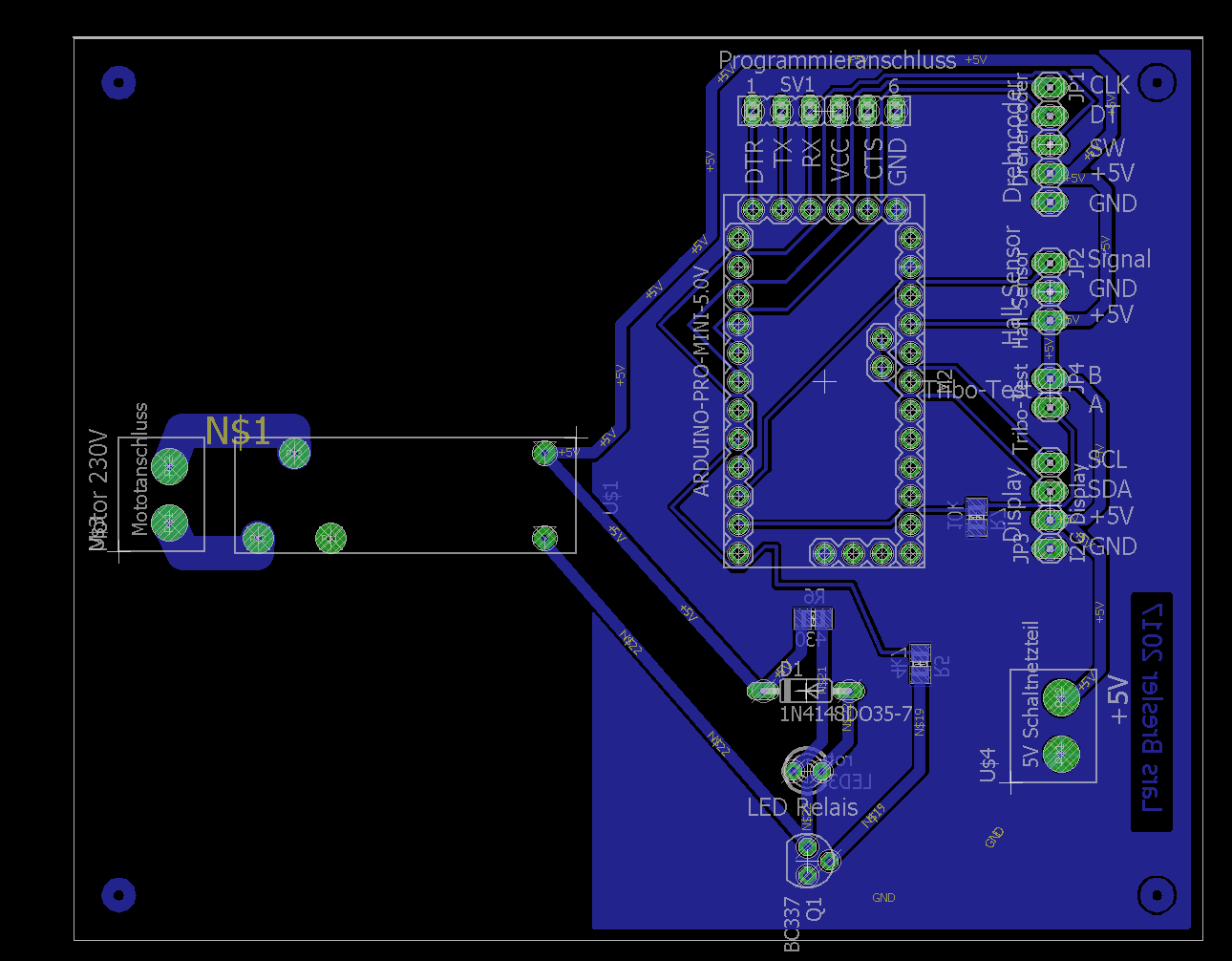

... ich habe da einen neuen Versuch gestartet. :-)
Auch wenn du jetzt ein externes Netzteil verwendest solltest
du dringend noch einen Puffer-Elko von 100...470uF auf dem
Board vorsehen. Durch die "lange Leitung" verschlechtern
sich die Stabiliserungs-Eigenschaften des Netzteils. Schon
das Relais allein wird seinen Beitrag zur Unruhe leisten.
Da die Arduinos nicht mit Abblock-Cs überschüttet werden
sollte man an dieser Stelle auch noch was Gutes tun.
2 bis 4 Stück 100nF keramisch oder so .... an den
Versorgungs-Pin(s). Kostet nichts und sorgt vor. Für direkten
kurzen Massebezug sorgen.

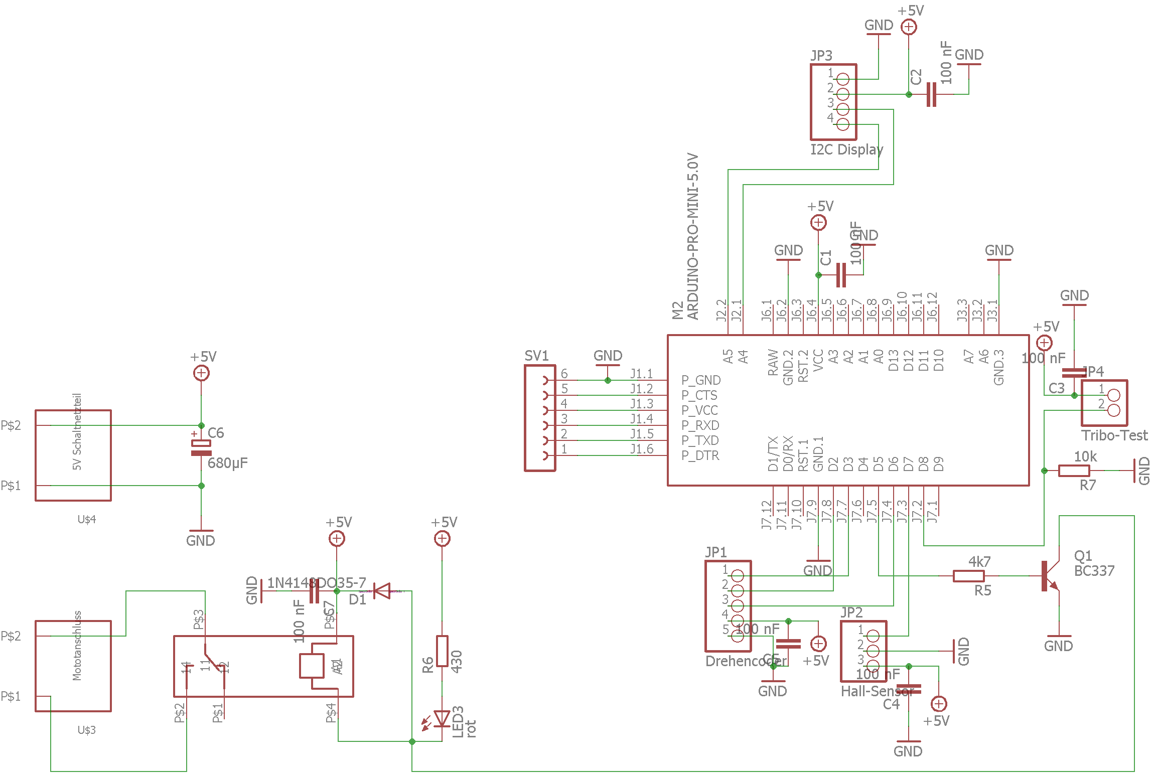

... es gibt ein neues Update. Ich hoffe, dass ich alles richtig
verstanden habe. :-)
Lars B. schrieb:
> Ich hoffe, dass ich alles richtig verstanden habe. :-)
Ja, und es ehrt dich das du jedem Steckverbinder einen
Abblock-Kondensator verpasst hast.
Die 5V Leitung sollte für alle Teilnehmer deutlich
breiter im Layout ausfallen. Nicht um den Strom liefern
zu können sondern um die Induktivität zu verringern
und dadurch das Störpotential das sich aufbauen kann.
Sternförmige Versorgungen (5V) sind übrigens besser als
Ring-/Kettenförmige. Immer bezogen auf Störungsanfällig-
keit und Stabilisierungseigenschaften. Stern-Mittel-
punkt ist der Elko.
Gibt sicher noch ein paar andere Meckereien die andere
Leute finden werden ...
Brauchen I2C und Dreh-Encoder keine Pullups?
