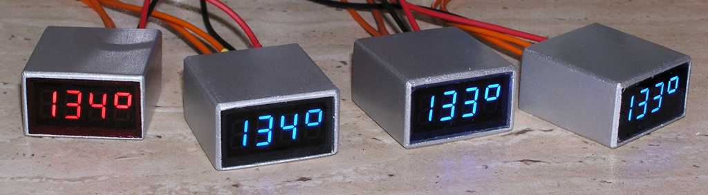

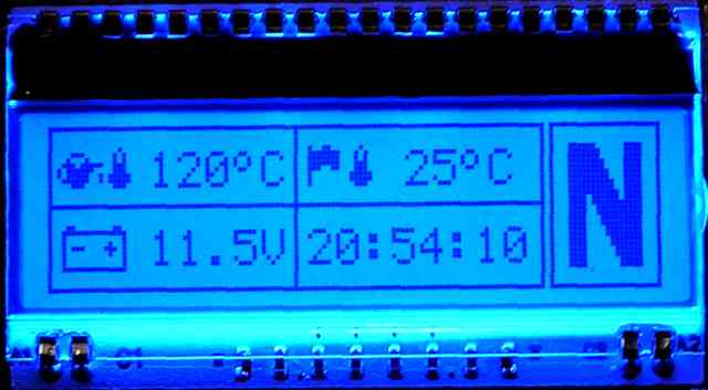

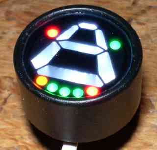

von Crazy Harry (crazy_h)
Entweder mit einer 4stelligen 7-Segment-Anzeige oder wenn mehr angezeigt
wird (Gang, Spannung, GPS-Daten, ....) mit LCDs. Auch mal mit LEDs
(neben einer 7-Segment oder 5x7 Punktmatrix).
