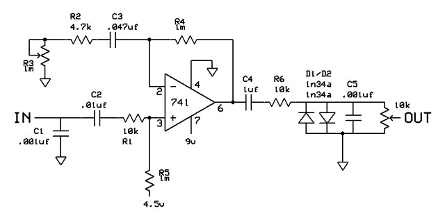

Hi Leute,
ich hab mal wieder eine Frage die mich quält und die ich nicht 100% aus
dem Internet geklärt bekomme.
Ich habe folgende Schaltung, der 741 OPV wurde mit einem TL071
getauscht, jetzt würde ich gerne einen zweiten TL071 parallel
dazuschalten?
Einfach 1:1 parallel schalten soll nicht die beste Idee sein, wegen
Querströmen etc.
Mein Gedanke wäre jetzt den Ausgang des ersten OPVs auf den Eingang des
zweiten OPVs zu schalten, was meint ihr dazu, wie komme ich hier am
besten ans Ziel ?
Lg Dom
Ja was jetzt? Parallel oder in Reihe betreiben?
Vielleicht könntest du ein paar Hinweise geben, was du hast und was du
damit erreichen willst.

von HildeK (Gast)
Dom schrieb:
> habe gelesen, dass
Ok, verstanden habe ich das noch immer nicht. Link dazu?
Was versprichst du dir vom zweite OPA? Was erfüllt die gezeigte
Schaltung nicht?
Die erste gezeigte Schaltung, verstärkt ein Signal an IN und das wird am
Ausgang über R6 auf die Diodenkombination gegeben und damit werden die
Spitzen gekappt.
In der neu referenzierten Schaltung fließt dann doppelt soviel Strom
durch die Dioden, die Verzerrung wird etwas härter. Das kann genauso
erreicht werden, wenn in der 1. gezeigten Schaltung einfach R6 halbiert
wird. Das geht auch noch weiter runter - bis eben der OPA den Strom
nicht mehr treiben kann.
Oder, du schaltest dem Verstärker (der jetzige hat Faktor max. ~200)
einen weiteren davor, um noch kleinere (leiser gespielte) Signale in die
Begrenzung zu bringen.
Das von dir gerade angesprochene klingt für mich schon mal ganz
interessant :)
Also würden Signale mit geringerem Pegel hier schon mehr Zerre erfahren,
stimmt das so?

von HildeK (Gast)
> stimmt das so?
Klar. Bei gegebenem (kleinem) Eingangssignal wird der Clipping-Pegel
(0.6Vs) am Ausgang früher erreicht.
In der Ursprungsschaltung waren ja 10k am OPA-Ausgang. Da reicht schon
das Reduzieren des Rs, um eine andere Verzerrer-Charakteristik zu
erhalten. Der Widerstand kann sicher bis auf 100-200R heruntergegangen
werden.
Wenn es aber nötig sein sollte, noch weiter runter zu gehen, dann
brauchst du die Variante aus dem Bild "schaltungserie.jpg".
Das vollständige Parallelschalten nach deinen Links oben halte ich für
Audio-Voodoo.

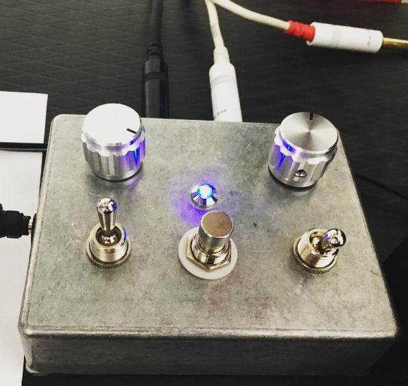

von Dom (Gast)
Meine letzte Distortion die ich entwickelt habe, hängt hier auf der
Kick, hab das erste mal damit gejammt und das Ding hochgeladen, könnt
gerne reinhören, man hört schön raus, wofür die Schalter gut sind :D
https://soundcloud.com/airytaleoundsystem/fts-hardware-live-jam10082017

von HildeK (Gast)
Dom schrieb:
> klingt
> sehr logisch, bzw. die Option, dass ich mit einem zweiten in Serie das
> Zerrverhalten noch weiter beeinflussen kann, wenn das Minimieren des
> Widerstandes nicht noch tiefer geht :)
Ich hoffe, du hast mich nicht falsch verstanden.
- Ein weiterer OPA davor hebt sehr kleine Signale an, so dass bereits
früher (bei kleinerer Lautstärke der Gitarre) die Zerrung anfängt - da
wo sie vorher noch clean war. Das bewirkt zunächst das Poti P3 auch,
damit läst sich v zwischen 2 und 200 einstellen. Mit einer weiteren
Stufe (z.B v=10) dann eben zwischen 20 und 2000.
- ein paralleler OPA erhöht den Ausgangsstrom, wenn der R6 im ersten
Bild nicht mehr weiter verkleinert werden kann, weil ein OPA den Strom
nicht schafft. Bei größeren Strömen wirken andere, steilere Teile der
Diodenkennlinie, was zu einem vermutlich anderen Sound führt. In weiten
Bereichen kannst du das mit R6 testen, wenn du den z.B. als 10k oder
25k-Poti ausführst. Noch 100R in Reihe, um am Anschlag den OPA nicht zu
überlasten. Das würde ich als Erstes ausprobieren...

von HildeK (Gast)
Dom schrieb:
> Nicht tiefer vom Sound, sondern geringer
> vom Widerstand hatte ich gemeint, unter 0 geht ja kaum, also müsste ich
> den Strom davor schon vergrößern, das ginge mit einem weiteren OPV :)
Ich fürchte, du hast mich doch nicht verstanden.
Ein zweiter Verstärker davor hebt kleinere Signalpegel an, erhöht also
die Gesamtverstärkung (die Signalspannung), aber nicht den
Ausgangsstrom.
Dadurch wird bei noch leiser gespielter Gitarre bereits der Verzerrer
aktiv. Vielleicht verwechselst du auch nur Strom und Spannung :-).
Es ist doch so: jetzt kannst du ab ca. 0.6V Ausgangsspannung eine
Begrenzung durch die Dioden erwarten, kleinere Signale gehen ungehindert
von den Dioden durch, die Gitarre klingt clean.
Natürlich könnte man die Verstärkung des einen OPA auch weiter erhöhen,
dann aber muss man mit einer weiteren Reduzierung der Bandbreite
rechnen. v=200 für einen TL07x ist schon viel, da kann er maximal 15kHz.
Bei der jetzigen Schaltung mit einem OPA hast du einstellbar eine
Verstärkung von 2-200, also kannst du mit Eingangssignalen zwischen 0.3V
- 0.003V eine Verzerrung erhalten. Mit einem weiteren OPA davor mit z.B.
v=10 passiert das schon für Pegel zwischen 30mV und 0.3mV.
Um den Strom am Ausgang zu vergrößern, hilft die Parallelschaltung, weil
ein OPA (je nach Typ) vielleicht minimal 50Ω oder 100Ω treiben kann. Das
ist die Begrenzung durch den R6 (dessen Minimalwert) im ersten Bild.
Durch eine Anordnung wie in
https://www.mikrocontroller.net/attachment/340004/schaltungserie.PNG
wird nochmal der selbe Strom durch die Dioden geschickt, d.h. die
arbeiten dann an einer anderen Stelle ihrer Kennlinie. Wobei, die 20Ω
(R3 und R4) halte ich für zu wenig, aber rechnerisch verhält sich die
Schaltung wie eine mit einem OPA mit 10Ω. Das wird (vermutlich) zu einem
anderen Verzerrerklang führen. Deshalb auch meine Empfehlung: Vergleiche
in der Ursprungsschaltung verschiedene Werte von R6 bei gleichem
Eingangssignal.

von HildeK (Gast)
@DOM
Ich habe gerade mal etwas simuliert in LTSpice.
Ob der R6 jetzt 10k hat oder 500Ω spielt fast keine Rolle (außer etwas
mehr Ausgangslautstärke). Oder ich höre es einfach nicht - bin kein
Musiker :-)
Der wesentliche Einfluss auf die Verzerrung hat das Poti R3, das für die
Verstärkungseinstellung des OPA zuständig ist.
Ich hänge dir mal je 5s des Ergebnisses an (Mono, 22kHz).
clean: Quelle
dist_10k: R6 mit 10k
dist_500: R6 mit 500R
von Dom (Gast)

von HildeK (Gast)
Dom schrieb:
> Hey Hilde,
Wir bleiben bei dem HildeK. Ich bin keine Hilde. :-)
> habe ich den Widerstand
> R2 bereits mit einem 1kOhm Widerstand ersetzt
R2 vom Bild im Ursprungspost? Da sollte das Poti R3 wesentlich mehr
Einfluss haben! Das verändert dort einfach die Verstärkung des OPA.
> Du, das Programm fasziniert mich jetzt, ich denke das muss ich mir
> besorgen,
Ja, ist sehr hilfreich und kostet nichts. Nicht mal eine Registrierung.
http://www.linear.com/solutions/ltspice
Ich habe dir mal den File mit angehängt, auch als Screenshot des Plans.
Da ist inzwischen noch eine Variante mit eingeflossen: wird mit
Soft-Clipping bezeichnet.
Als Quellfile kannst du 'clean.wav' vom letzten Post nehmen - oder
selbst was einspielen, Eingangspegel dann auf etwa 0.5Vss legen.
Dom schrieb:
> also mehr Pegel ist
> da mal auf jeden Fall rauszuhören,
Ja, aber das ist für die Beurteilung etwas kritisch. Alleine der
Pegelunterschied suggeriert schon eine Änderung, die tatsächlich
klanglich nicht da ist. Man könnte den Pegel entweder durch z.B.
Audacity oder direkt im LTSpice Schaltplan aneinander anpassen und
sollte das für die Beurteilung auch tun.
