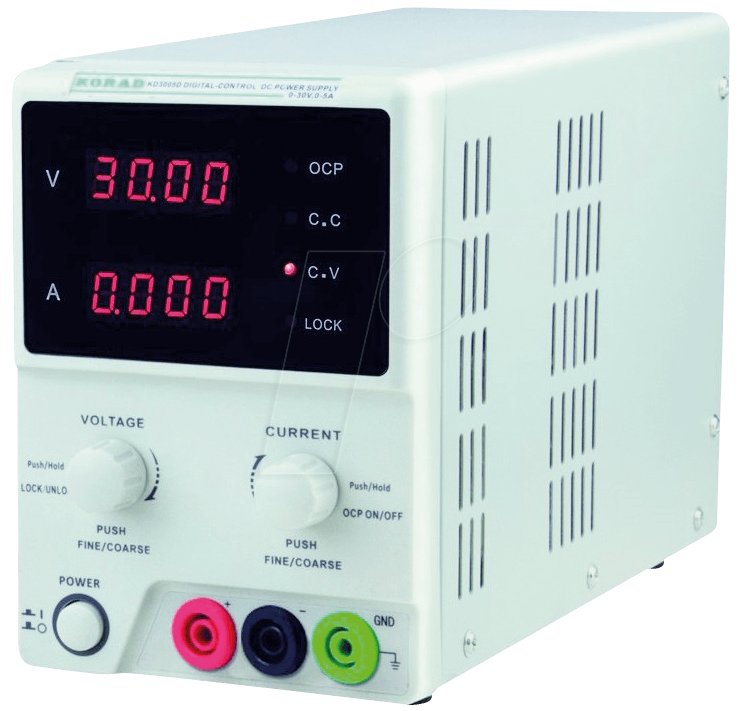

Nimm davon zwei Stück: https://www.reichelt.de/Labornetzgeraete/KD3005D/3/index.html?ACTION=3&LA=446&ARTICLE=148149&GROUPID=4952&artnr=KD3005D&SEARCH=30v%2B5a Das ist ein linear geregeltes Netzteil. Aufgrund der digitalen Steuerung hast du keinen Stress mit Potis, die sich versehentlich verstellen. Die Drehencoder reagieren nur, wenn man sie vorher kurz rein drückt.

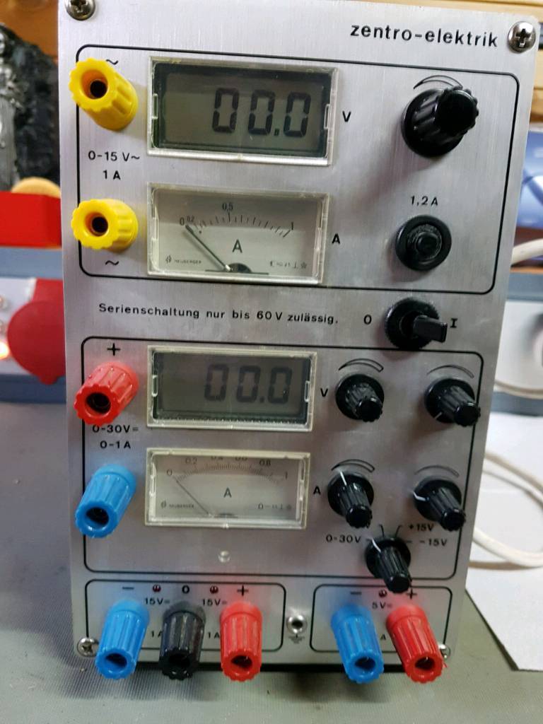

Nach einigem hin und her hab ich mich jetzt für das Statron 2228.1 entschieden: http://www.statron.de/details/25 Einzig die abschaltbaren Ausgänge wären mir wichtig. Das könnte man ja mit einem mehrpoligen Kipp-/Druckschalter oder einem Relais nachrüsten...
So, nachdem ich nun mein Statron 2228.1 erhalten habe (auf kleinanzeigen erstanden) wollte ich auch mal ein kurzes Feedback geben, in wie sich nun meine Wünsche und Vorstellungen mit den Möglichkeiten dieses Geräts decken und wie es mir insgesamt gefällt: Der optische Eindruck ist zunächst ganz gut, es wirkt stabil und robust gebaut. Alle bedienelemente scheinen auch für Grobmotoriker bedienbar zu sein. Einen Designpreis gewinnt es freilich nicht, aber darum ging es ja auch nicht. Das Gerät wiegt fast 11kg, wohl aufgrund der Ringkerntrafos. Das macht einen stabilen Eindruck. Mir war ja wichtig das ich KEIN Schaltnetzteil, sondern ein linear geregeltes habe, zugunsten der Restwelligkeit und Spannungskonstanz. Das Betriebsgeräusch ist aufgrund des permanent laufenden, aber geregelten Lüfters hörbar aber nicht extrem laut. Große Last hatte ich da jedoch noch nicht dran. Grundsätzlich wäre mir aber ein passiv gekühltes System, wo vielleicht nur im Hochlastfall ein Lüfter zuschaltet, leiber gewesen. Die LCD-displays sind groß, aber aufgrund der mangelnden Hintergrundbeleuchtung doch schwer ablesbar. 7-Segment-Anzeigen oder Analoge sind einfach das Beste fürs Labor, auch fürs Hobbylabor ;-) Die Spannungs/Stromsteller sind als Doppelpoti ausgelegt für grob und fein. Das klingt zunächst nach Luxus ist aber leider bitter nötig, denn die Einstellung finde ich kompliziert. Beim verdrehen der Grobregler (unterer Teil des Potis) verdreht sich auch der Feinregler. Ständig muss man korrigieren. Der Grobregler reagiert für den relativ kleinen Spannungsbereich (0-32V) doch sehr sprunghaft. Mit dem feinen stellt man so ca. 3-4V ein. Die Segmentanzeige braucht auch immer etwas bis der Wert lesbar ist, das macht ein schnelles Einstellen schwer. Ich glaub aber fast hier sind analoge Instrumente unschlagbar, wenn auch nicht mehr ganz Zeitgemäß. Aus Kostengründen habe ich auch eine Kernanforderung verzichtet, einem Hilfsspannungsausgang. Besondere Bedienelemente sind sonst nicht vorhanden. Die Umschaltung vom Spannungs zum Stromkonstanter geschieht automatisch, wenn der Ausgangsstrom kleiner als die momentane Stromabnahme gestellt wird. Eine elektronische Sicherung ist nicht vorhanden. Es fliessen entweder die vollen 4A oder weniger, je nachdem was man einstellt. Das ist auch schon ein Kernproblem des Geräts, denn man weiss nicht was man mit den Potis vorgibt. Man muss den Ausgang kurzschließen und dann den gewünschten Maximalstrom einstellen. Grundsätzlich fehlt mir für ein Gerät dieser Preisklasse eine Ausgangsklemmenabschaltung pro Kanal. ---------------- In Summe ist das sicher ein gutes, deutsches Produkt. Leider hat es so einige Macken die ich selbst beim gelegentlichen Betrieb als störend empfinde. Folgendes würde ich daran modifizieren wollen: - Die LCDs durch hintergrundbeleuchtete oder 7-Segmenter austauschen. - Zusätzlich Analoginstrumente für Spannung und Strom, wenigstens eines Ausgangs dazubauen. - Die Doppelpotis pro Einstellung durch ein Mehrgangpoti ersetzen. - Einen Ausgangstrennschalter pro Kanal hinzubauen - Einen Kurzschlußschalter pro Kanal hinzubauen, zum einstellen einer gewünschten Maximalstromstärke. - Einen Drehschalter für die gebräuchlisten Hilfsspannungen 3.3V, 5V, 12V nachrüsten, welcher den Poti überbrückt und die gewünschte Spannung mittels fester Widerstandswerte (ggf. Spindeltrimmer) einstellt. Das brauche ich so oft, das es einfach nervt die jedesmal über die Potis "einpegeln" zu müssen. Ich glaube das werde ich nicht tun und mich wieder von dem Gerät trennen und doch zu einem modernen Digitalgerät aus China greifen.
Olli Z. schrieb: > Beim verdrehen der Grobregler > (unterer Teil des Potis) verdreht sich auch der Feinregler. Ständig muss > man korrigieren. Das kann man evtl. durch Ändern des Abstandes der Drehknöpfe korrigieren: Befestigungsschreube des kleinen Drehknopfes löesen, Knopf ca. 1 mm abziehen, Schraube wieder festdrehen. Zumindest bei den Geräten in denen ich hier Doppelpotis habe hat das die (mechanische) Reibung soweit reduziert, das ich Fein- und Grobpoti ohne gegenseitige Beeinflussung drehen kann.
Olli Z. schrieb: > Das Gerät wiegt fast 11kg, wohl aufgrund der Ringkerntrafos. Mit "Vierecktrafo" wäre es noch schwerer. > Mir war ja wichtig das ich KEIN > Schaltnetzteil, sondern ein linear geregeltes habe, zugunsten der > Restwelligkeit und Spannungskonstanz. Ja, zumindest wenn man auch Audioschaltungen anschliessem wiil, ist das sinnvoll. > Grundsätzlich wäre mir aber ein passiv > gekühltes System leiber gewesen. Dann müsste der Kühlkörper aber deutlich grösser sein. > Analoge sind einfach das Beste fürs Labor, auch fürs Hobbylabor ;-) Am besten wäre beides. > Aus Kostengründen habe ich auch eine Kernanforderung verzichtet, einem > Hilfsspannungsausgang. Sowas baut man sich am Besten selbst mit deutlich geringerem Strom und eigenen Gehäuse. Dann muss man nicht immer das schwere Statron auf den Tisch wuchten. > Die Umschaltung vom Spannungs zum Stromkonstanter geschieht automatisch, Das ist eigentlich bei allen Labornetzgeräten so. > - Einen Drehschalter für die gebräuchlisten Hilfsspannungen 3.3V, 5V, > 12V nachrüsten, welcher den Poti überbrückt und die gewünschte Spannung > mittels fester Widerstandswerte (ggf. Spindeltrimmer) einstellt. Das > brauche ich so oft, das es einfach nervt die jedesmal über die Potis > "einpegeln" zu müssen. Sowas baut man am besten als Extranetzteil mit geringerem Strom.

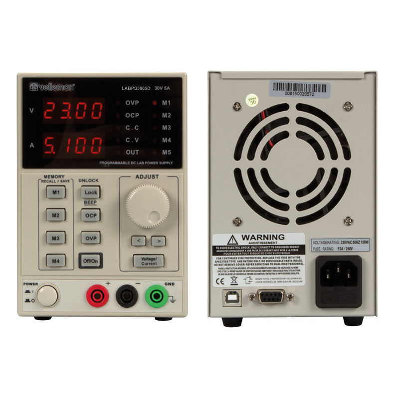

Nach langer Suche bin ich noch auf dieses Modell gestoßen, grob gesagt die 3005D Serie. Die gibt es von Korad, Vellemann und div. anderen. Ist aber wohl alles dasselbe nur unter verschiedenen Labeln. Ganz klar China-Kram, aber hoffentlich ken China-Kracher... https://www.ebay.de/itm/Velleman-Programmierbares-Labornetzgerat-LABPS3005D-0-30-V-5-A-LED-Doppelanzeige/202123706697 https://www.ebay.de/itm/Dc-Power-Supply-Lab-Equipment-30V-5A-Precision-Variable-Adjustable-Ka3005d-N/232315916262 http://www.ebay.de/itm/3005D-NETZTEIL-REZEPTFREI-VERSTELLBAR-0-30V-5A-MIT-KABEL-VIELZWECK-PROFI/222749157792 Was mir daran wirklich gefällt sind die Funktionen. Man kann die Ausgänge ab/zuschalten, hat einen Schnellzugriff auf gespeicherte Spannungswerte (z.B. für 3.3V, 5V, 12V, was man so immer braucht). Kann mit dem Drehrad präzise aber schnell einstellen und auch Spannungen "hochfahren"/"runterfahren". Spannungs- und Stromleistung sind für mich absolut ausreichend. Es ist linear geregelt und hat nen dicken Trafo drin. Der Lüfter könnte ein Problem sein wg. Lautstärke. Der Preis ist ohnehin gut. Fast zu gut um gut zu sein! Ist das brauchbar für den Hobby-Bereich? Auf EEVBlog wurden mal frühe Versionen davon getestet, die hatten noch arge Probleme. Inzwischen sollen die aber behoben sein.

Olli Z. schrieb: > Ist > aber wohl alles dasselbe nur unter verschiedenen Labeln Aber Vorsicht wenn du auf die USB/RS232 Schnittstelle Wert legst. Bei Vellemann in der "D"-Version normalerweise inklusive. Bei Anderen Labels erst in der "P"-Version. Olli Z. schrieb: > (z.B. für 3.3V, 5V, 12V, was man so immer braucht) Mit einem 30V-Labornetzteil (Vorschlaghammer) ein 3.3V-Gerät (Nagelpin für Bilderrahmen) bearbeiten??? Würde ich nicht ohne zusätzlichen Regler machen. Bei bestimmen Einstellungen kann das Gerät Überspannungen abgeben (gemessen habe ich bei einem Korad ca 0.5V). Beitrag "Re: KORAD vs Voltcraft" Aber auch andere 30V Labornetzteile verhalten sich ähnlich: Beitrag "Re: KORAD vs Voltcraft" Olli Z. schrieb: > Der Lüfter könnte ein Problem sein wg. Lautstärke. Der Lüfter ist deutlich hörbar. Es gibt verschiedene Abhilfen: entweder 47uF Elko über dem Lüfter (habe ich noch nicht probiert) oder einen anderen Lüfter Beitrag "Re: KORAD vs Voltcraft" Der Drehgeber hat auch nur eine begrenzte Lebensdauer. Von 4 Geräten habe ich bei einem schon den Drehgeber (nach ca 3 Jahren) getauscht. Ein weiterer dürfte demnächst fällig sein. Ansonsten sind die Geräte ganz brauchbar wenn man keine überzogenen Erwartungen hat (eine Analogschaltung hat selten eine Genauigkeit von besser 1% vom Endwert). Auch wenn gelegentlich etwas Nacharbeit notwendig ist, ist das Preis-Leistungsverhältnis sehr gut. Außerdem ist es eines der wenigen Linear geregelten Netzteile die es noch auf dem Markt gibt. Selbst wenn man einen Linear-Regler nachschaltet reagieren empfindliche Analogschaltungen trotzdem noch auf den Rest-Ripple eines Schaltnetzteils. Gruß Anja

In der Preisklasse unter 100€ haben sich Geräte von Korad bzw. Komerci bewährt. Sie werden unter weiteren Markennamen verkauft. Wenn du konkrete Vorschläge brauchst, nenne zuerst deine Anforderungen.

Patrick S. schrieb: > Wieso ist das Teil so gut? Nicht besonders gut aber relativ zum Preis durchaus in Ordnung. Ich habe das QJ3005T gleich nochmal gekauft, weil ich damit völlig zufrieden bin.

Stefan ⛄ F. schrieb: > Ich habe das QJ3005T gleich nochmal gekauft, weil ich damit völlig > zufrieden bin. Bis auf eins: Die Geräte haben wie Sau nach einem Lösungsmittel gestunken. Ich habe sie erst nach 3 Wochen Ablüften benutzt.
