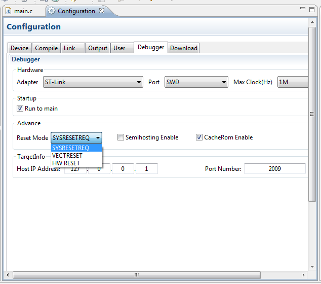

Warscheinlich musst du am Target den Reset Knopf gedrückt halten.
Während dessen kann sich der ST-Link mit dem µC verbinden. Nach dem
Firmware-Upload musst du nochmal den Reset Knopf drücken, um die neue
Firmware zu starten.
Dein ST-Link hat auch einen Reset Ausgang, den du mit dem Target
verbinden kannst, um dies zu automatisieren.

Preisfrage: Warum hat ein Bluepill Board wohl keinen Reset-
Anschluss zum Debugger herausgeführt? Um dem Benutzer das
Leben so schwer wie möglich zu machen? Oder weil es ohne auch
funktioniert?
Mein Hinweis bezieht sich auf das Bluepill Board an einem ST-Link v2.1.
Ich musste bei meinen Versuchen häufig (aber nicht immer) den Reset
Knopf drücken, damit sich der ST-Link verbinden kann.

Warum sollte man einen Reset Pin brauchen wenn in den
Konfigurations-Dialogen immer die Möglichkeit gegeben ist
einen Software System Reset auszulösen?
> Warum schreibst du das dann nicht gleich dazu?
Weil sowohl das Board als auch die Version des ST-Link keine Rolle
spielen.
Während des Reset sind die Pins im SWD Modus. Nach dem Reset bestimmt
die laufende Firmware, ob es sich um SWD oder GPIO Pins handelt.

Habe nun bei CooCox ein fertiges Projekt geladen und compiliert.
Dann wollte ich das Programm mit F5/Strg auf den Controller laden,
bekomme aber die Fehlermeldung
Erase:   Done
Program:   Failed
Error: Flash driver function execute error
Program Download Failed !
Woran kann das liegen?
Der ST-Link V2 hat übrigens die aktuelle Firmware aufgespielt.
Wenn ich Reset dauerdrücke und F5/Strg drücke, gehen die grünen Balken
schon mal weiter als vorher. Dann bleiben sie aber stehen und nach einer
Zeit kommt die Fehlermeldung:
Error: Flash driver function execute timeout
Erase:  [  0%]pc: 0x200007fc
Wenn Reset nur am Anfang gedrückt wird, Fehlermeldung wie weiter oben.
Muss vielleicht irgendetwas anders eingestellt werden?
Im Moment ist auch nur der ST-Link V2 am STM32F103-Board angeschlossen
(der Micro-USB-Port vom Board ist leer)
> "Connect under Reset" finde ich mit dieser Bezeichnung nicht
Versuche HWRESET, vielleicht ist dieses Setting auch egal, wenn du den
Reset Knopf manuell betätigst.
