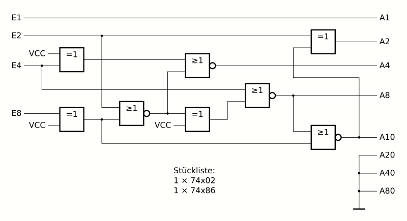

Das geht mit zwei 74xx-ICs (s. Anhang). Zur Ansteuerung der 7-Segment-
Anzeige für die Einerziffer kannst du einen 74x47 nehmen. Für die
Zehnerziffer ist das ebenfalls möglich. Da dort aber nur die Ziffern 0
und 1 angezeigt werden, kannst du die Segmente b und c dauerhaft mit
Strom versorgen und die Segmente a, d, e und f über einen Treiber an
A10 der Schaltung anschließen.
Darf ich drei Fragen dazu stellen?
Falls ja:
1. Wie hast Du das ausgerechnet? Karnaugh-Plan?
2. Womit hast Du den hübschen Schaltplan gezeichnet?
3. Ist da nicht ein Fehler drinnen (s.u.)?
Im 7486 sind meiner Erinnerung nach vier XOR-Gatter drin.
Gezeichnet sind aber Äquivalenzgatter. Fehlt da nur der
Kringel am Ausgang?
Für A2 macht das ja einen Unterschied.
Moderator #5131271
Gerne :)
Ich habe die Wertetabelle aufgestellt und durch scharfes Anschauen
derselben versucht, für die vier nichttrivialen Ausgänge möglichst
einfache Terme zu finden. Dabei habe ich auch Ausgangssignale als
Operanden in den Termen zugelassen, wenn sich dadurch ein besonders
einfacher Term ergab. So sieht man bspw. die folgenden Zusammenhänge:
Dann habe ich in den gefundenen Termen gemeinsame Teilausdrücke gesucht,
um die Anzahl der benötigten Gatter zu reduzieren. Damit hatte ich eine
Lösung mit 1 XOR-, 4 AND- und 4 NOT-Gattern. Leider braucht man dafür
mindestens drei 74xx-ICs, wobei einige Gatter ungenutzt bleiben.
Also habe ich versuchsweise per De Morgan die AND-in OR-Operationen
umgewandelt. Durch die Verwendung von NOR- statt OR-Gattern und einen
neuentstandenen gemeinsamen Teilausdruck konnte ich schließlich die
Anzahl der NOTs auf 3 reduzieren, die mit den ansonsten ungenutzten
XOR-Gattern des 74x86 realisiert werden können.
Ein rechnergestütztes Optimierungstool wäre für solche Dinge natürlich
ein feine Sache, allerdings kenne ich kein wirklich gutes. Da man diese
Sorte Aufgaben meist sowieso nur während des Studiums löst, ist das auch
nicht weiter schlimm :)

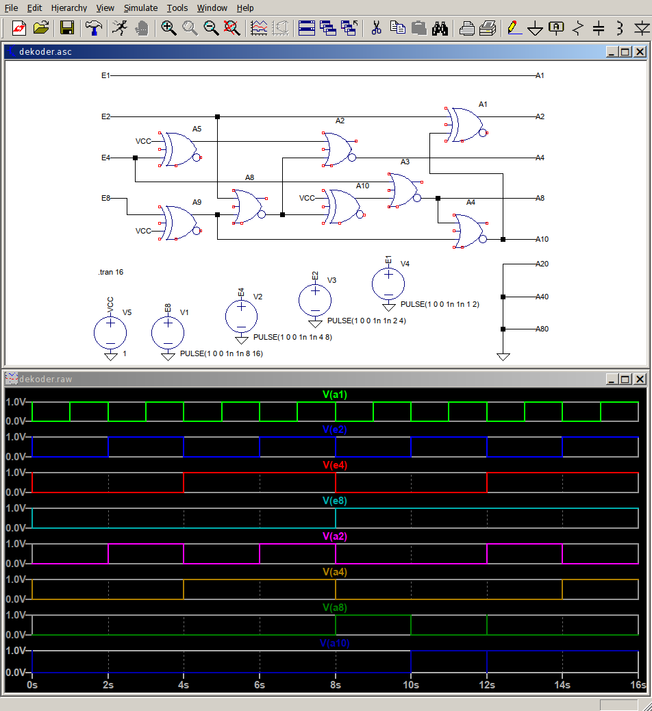

Ursprünglich habe ich LTspice benutzt, mit dem Schaltpläne sehr fix
eingegeben und anschließend gleich auch noch simuliert werden können.
Auch das Herumschieben von Symbolen und Leitungen im Hinblick auf eine
kompakte und übersichtliche Gesamtdarstellung geht mit LTspice recht
komfortabel. Allerdings sehen Digitalschaltungen dort sehr gruselig aus
(s. Anhang), weswegen ich das Ganze noch einmal mit Inkscape nachgemalt
habe :)
Man erkennt in der Simulation übrigens ein paar Glitches, die aber hier
nicht stören dürften.
> Kringel am Ausgang?
IMHO (und nach https://de.wikipedia.org/wiki/Logikgatter) stimmt das
schon. Das "=1" im Kasten (nicht zu verwechseln mit dem "≡" im alten
DIN-XNOR-Symbol) bedeutet, dass genau 1 Eingang high sein muss, um am
Ausgang ein High-Signal erscheinen zu lassen. Entsprechend steht im
OR-Gatter ein "≥1", weil hier mindestens 1 Eingang high sein muss.

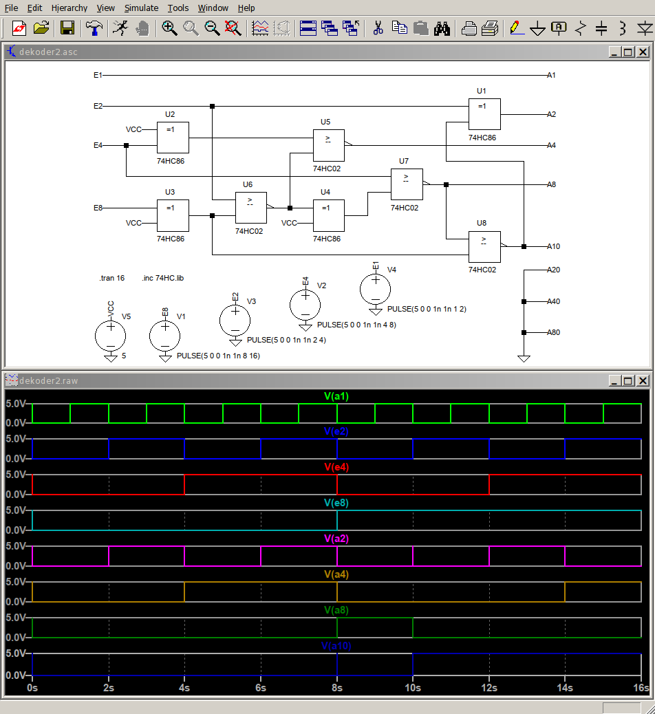

Da hätte ich evtl. einen Tipp für Dich: installiere Dir doch z.B. die
74HC-Lib, da gibt es vernünftige Symbole und außerdem verhalten sich die
Gates auch etwas realitätsnäher.
Sorry hab da grad keinen Link dazu - habs schon vor längerer Zeit
heruntergeladen - ich meine, es war über die LTSpice Yahoo Group.
#5131604
Yalu X. schrieb:
> Möglicherweise gibt es in seiner Yahoo-Group (bei der ich nicht Mitglied
> bin) eine neuere Version.
die LIB aus Helmut's Beitrag dürfte schon aktuell sein. Habe mich aus
(diesem) aktuellen Anlass vorhin gerade auch nochmal bei Yahoo neu
registriert - ist ja kein Aufwand. Ich verwende übrigens schon immer die
74HC_v.lib - soweit ich verstanden habe, sollen da die Pegel auch
abhängig von VCC sein, im Gegensatz zur "normalen" 74HC.lib? Hab's jetzt
mit der 74HC.lib nicht probiert, was das konkret heisst...
> Anschauen derselben versucht, [...]
> Teilausdrücke gesucht, [...]
Ah, okay.
Freistil-Verfahren in Anlehnung an Quine/McClusky.
> natürlich ein feine Sache, allerdings kenne ich kein wirklich
> gutes.
Hmm. Da sagst Du was...
Hast Du eine Vorstellung, was so ein Tool können sollte?
> Da man diese Sorte Aufgaben meist sowieso nur während des
> Studiums löst, ist das auch nicht weiter schlimm :)
Naja, manchmal hätte ich schon ganz gern einen Eindruck,
wieviel Gatteraufwand hinter einer bestimmten Verknüpfung
steckt.
Mal sehen...
>> Karnaugh-Plan?
> Der Karnaugh-Plan hat IMHO einige Nachteile, weswegen ich
> ihn nur selten verwende:
> - Es muss viel gezeichnet werden (in diesem Fall vier
>   4×4-Matrizen)
Naja, auf kariertem Papier relativiert sich das.
Es ist andererseits wesentlich weniger Schreiberei als eine
Wertetabelle; auch die quasi-graphische anschauliche Darstellung
finde ich praktisch. Ist aber natürlich Geschmackssache; ich
bin generell sehr auf die Anschauung fixiert.
> - Das Eintragen der Werte ist mühsam und fehlerträchtig,
>   weil die Reihenfolge der Einträge nicht mit der Wertetabelle
>   übereinstimmt (ok, man könnte die Wertetabelle natürlich
>   auch so hinschreiben, dass sie "Karnaugh-freundlicher" ist)
Binäre Wertetabellen haben wir beim Studium praktisch überhaupt
nicht verwendet. Unser Professor war insofern Außenseiter, als
er mit seiner Arbeitsgruppe an Ternärvektorlisten geforscht und
folglich auch seine Lehre konsequent darauf aufgebaut hat.
Binärvektorlisten wurden als Zeit- und Platzverschwendung
angesehen :)
> - Das Verfahren liefert zwar die optimale DNF, KNF oder RNF,
>   diese Darstellungen sind aber i.Allg. nicht optimal bezogen
>   auf die Anzahl der Bauteile für eine elektronische Realisierung.
Ja, das war der Hintergedanke meiner Frage: Deine Schaltung oben
ist keine zweistufige Kombinatorik, sondern hat mehr Ebenen; darauf
sind die Lehrbuch-Verfahren i.d.R. nicht eingerichtet.
Aber auf Grundlage der Wertetabelle geht natürlich alles.
> - Bei mehr als vier Eingängen wird die Sache sehr unübersichtlich.
Hmmja... also bis sechs Eingänge geht noch ganz gut. Man muss nur
wissen, dass der (in einer Ebene gezeichnete) Karnaugh-Plan in
Wahrheit auf einem Torus wohnt, und dass außerdem spiegelbildlich
zueinander liegende Felder auch topologisch benachbart sind :)
("...ach, das ist ganz einfach: Ich stelle mir immer erst einen
unendlichdimensionalen Raum vor und vereinfache dann auf den
Spezialfall n=17.")
>> Kringel am Ausgang?
> das schon. Das "=1" im Kasten (nicht zu verwechseln mit dem "≡"
> im alten DIN-XNOR-Symbol) bedeutet, dass genau 1 Eingang high
> sein muss, um am Ausgang ein High-Signal erscheinen zu lassen.
Du hast Recht; ich habe gerade nochmal nachgelesen.
Vom Wutanfall hält mich nur die mit zunehmendem Alter reifende
Erkenntnis ab, dass Einstein ("Zwei Dinge sind unendlich, ...")
wohl richtig lag -- und gehirntote Normen zu den Dingen gehören,
die unausrottbar sind:
Wie kann man den bittesehr das logische Symbol von einer Eigenschaft
abhängig machen, die NUR beim Gatter mit zwei Eingängen erfüllt
ist? Ein 3er-XOR muss nämlich auch bei "111" am Eingang eine Eins
am Ausgang liefern! Unfassbar...

Moderator #5132252
Ja, die alte Diskussion. Der Fehler liegt nicht im Symbol, sondern in
der Bezeichnung:
Das Gatter wird zwar als XOR (also exklusiv Oder) bezeichnet, gemeint
ist oft die ungerade Parität (ODD) der Eingänge. Bei nur zwei Eingängen
besteht kein Unterschied, ab drei Eingängen sollte man aber zwischen
XOR, ODD und evtl. noch negierter Äquivalenz (NEQ) unterscheiden:
E1  E2  E3    XOR ODD NEQ
 0   0   0     0   0   0
 0   0   1     1   1   1
 0   1   0     1   1   1
 0   1   1     0   0   1
 1   0   0     1   1   1
 1   0   1     0   0   1
 1   1   0     0   0   1
 1   1   1     0   1   0
Im Gegensatz zu ODD lassen sich XOR und NEQ nicht durch Kaskadierung
mehrerer Gatter mit jeweils zwei Eingängen darstellen, was vielleicht
der Grund dafür ist, dass von vielen nur ODD als Verallgemeinerung des
Gatters auf mehr als zwei Eingänge akzeptiert wird.
Für XOR in seiner wörtlichen Bedeutung ("entweder E1, E2 oder E3" bzw.
"genau eines davon") ist die Beschriftung des Symbols mit "=1" schon in
Ordnung. Dass die Erfinder der IEC-Symbole auch Gatter mit mehr als zwei
Eingängen berücksichtigt haben, erkennt man daran, dass das AND-Gatter
nicht etwa mit "=2" beschriftet wurde (was ja eigentlich besser zum "=1"
des XOR- und zum "≥1" des OR-Gatters gepasst hätte), sondern stattdessen
"&" gewählt wurde, das unabhängig von der Anzahl der Eingänge ist.
