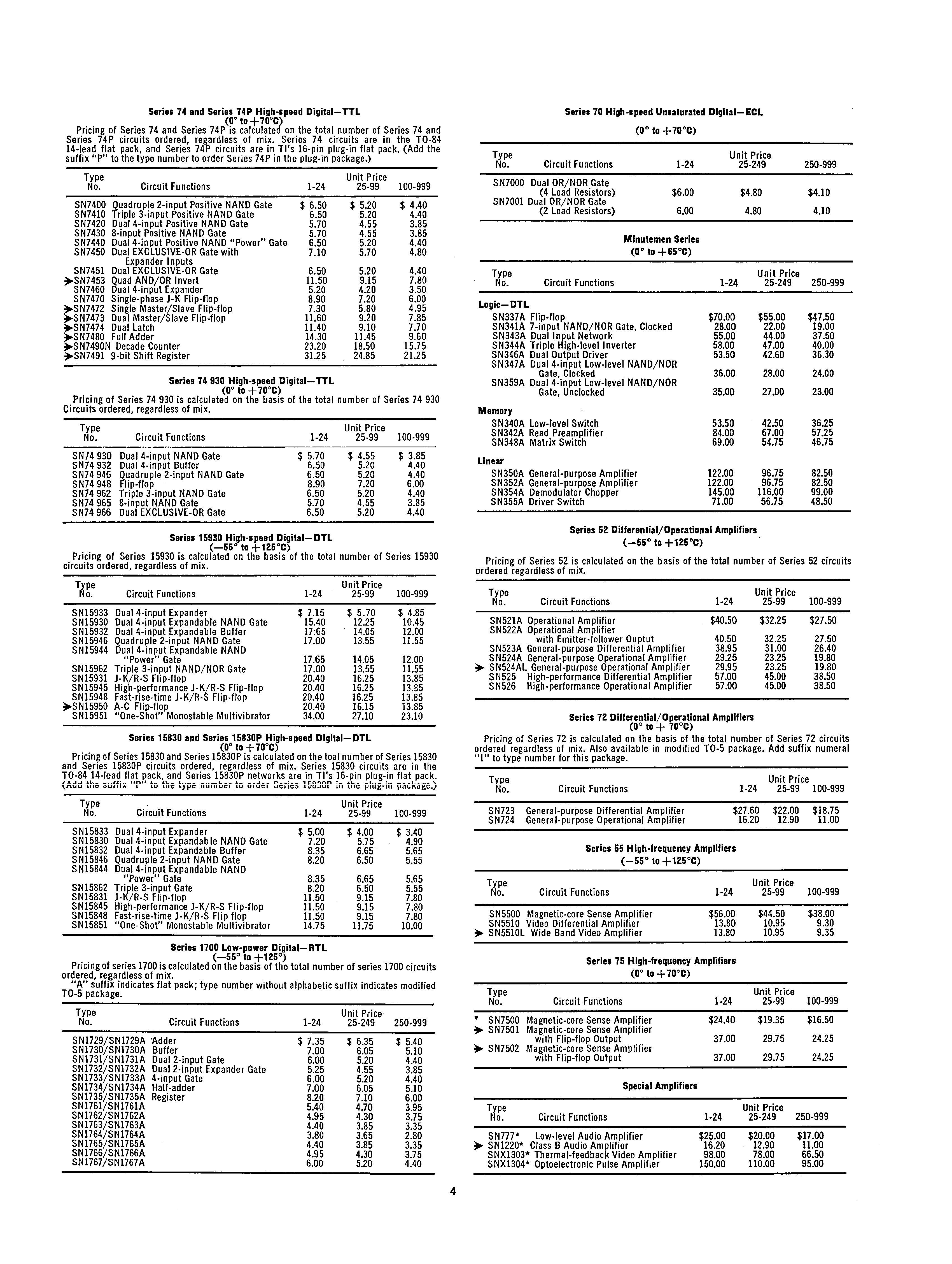

von $6.50 SN7400 (Gast)
Rufus Τ. F. schrieb:
> Und 10 DM waren vor fünfzig Jahren etwas mehr wert als die etwas über
> 5 EUR, an die mancher zunächst denkt.
> https://www.altersvorsorge-und-inflation.de/euro-rechner.php?dm_eur=DM_EUR
> Ja, das waren fast 20 EUR.
lt. wikipedia
2017   37.103 EUR west  33.148 EUR ost
Das vorläufige Durchschnittsentgelt für das Jahr 2017
grob netto /12 /35
~ 88 EUR/Std.
1965    9.229 DM west
/12 /40
~ 19DM/Std.
Irgendwie glaube ich aber nicht das der durchschnitts-Arbeiter mehr als
zehn Mark in der Stunde mitnahm.
In den 60ern war der Wechselkurs zum Dollar festgesetzt auf 4 DM.
also 1965 26DM+ fuer die ersten $6.50 SN7400
aber auch nur für geübte Schwimmer ab Freihafen NY ;)

von tg (Gast)
Hab mal meine Preisliste rausgekramt, notiert in dem Geschäft in Dresden
in der Nähe vom Altmarkt (Name fällt mir gerade nicht ein, in der
unteren Etage gab es Schallplatten), welches Jahr genau weiß ich nicht
mehr, aber auf jeden Fall in der Zeit von 1982 .. 1984.
Preise natürlich in Mark der DDR. Unten links sind paar Transistoren
dabei.
tg

der Theke hat für eine Flasche Bier und eine Schachtel Kippen mal ein
paar Minuten nicht hingesehen.
von 1N 4. (1n4148)
Die lagen damals noch bei 2DM, oder?
von Thomas G. (Firma: Frickelhauptquartier) (taximan)
ziemlich genau...
https://thinkpad-forum.de/threads/41928-gelöst-Zigarettenpreise-1953-2002
