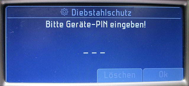

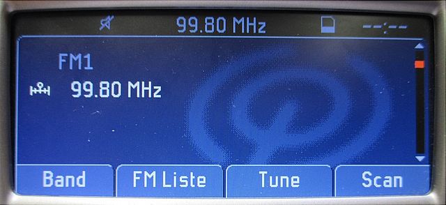

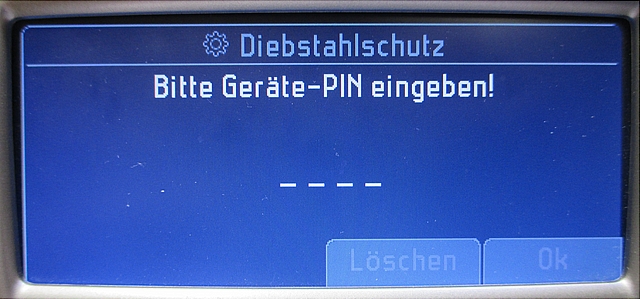

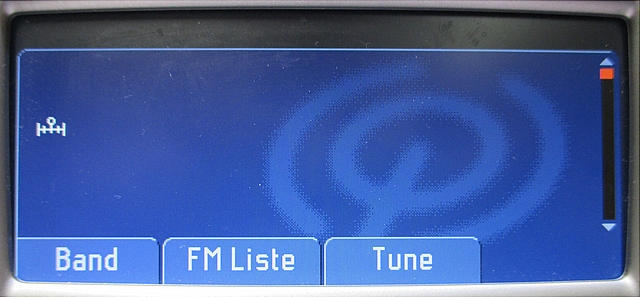

Hier mal zum Verständnis zwei screens, einmal direkt bei der Pin-Eingabe
und einmal der vom Radio. Die Pin hat optisch nur 3 stellen, man gibt
aber in der Tat 4 ein, die erste Ziffer sieht man einfach nicht. Beim
Radio fehlen einfach Elemente.

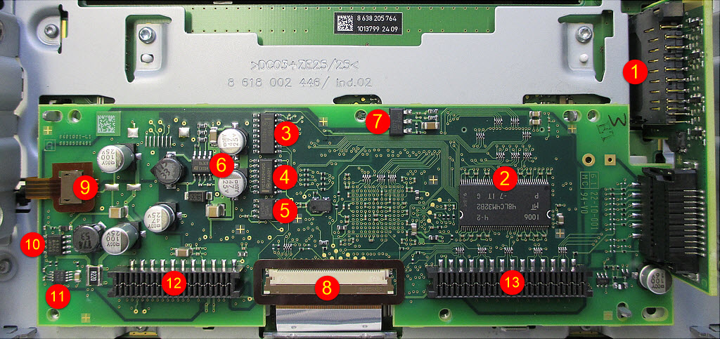

Die Platine habe ich als Foto mit beigefügt (vor- rückseite) und die
wichtigsten Komponenten markiert. Das Board selbst weist optisch keine
Beschädigungen oder Verfärbungen auf.
(1) SD-Karten Slot
(2) RAM-Chip, Mikrotron 48LC4M32B2 -6 IT G
(3) CMOS-Schalter, 14051
(4) MC33204VDG
(5) EPCS4N 90164
(6) ST 063EB
(7) ST LD12
(8) Flachbandkabel zum TFT-Display/Tasten
(9) Beleuchtung vom TFT-Display
(10) 4840
(11) MKAE S14B
(12+13) Anschlußstecker zum Mainboard
(14) Altera Cyclone II CPU, EP2C8F256I8
(15) Spansion S29GL064N90TFA02
(16) Stecker zum TFT-Display/Tasten
(17) LVC14A
(18-23) ST K410 Z014
(24) W04 5610DG
(25) BSP171

von HildeK (Gast)
Rufus Τ. F. schrieb:
> Welches Deiner Bilder soll diesen Zustand zeigen?
Ich denke, die mit dem String 'defekt' im Filenamen. Dort fehlen einfach
Elemente, so wie es aussieht.
Mit dem Softwareproblem liegst du wahrscheinlich ganz richtig:
Die beiden ersten Bilder haben in der obersten Zeile das Wort
'Diebstahlschutz' stehen, dort wird also was angezeigt.
In den nächsten zwei Bilder sieht man, dass im guten die Frequenz und
einige Symbole angezeigt werden, im defekten nichts.
Also ist das Display nicht kaputt, denn es kann an den Stellen was
anzeigen.
