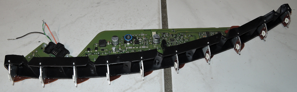

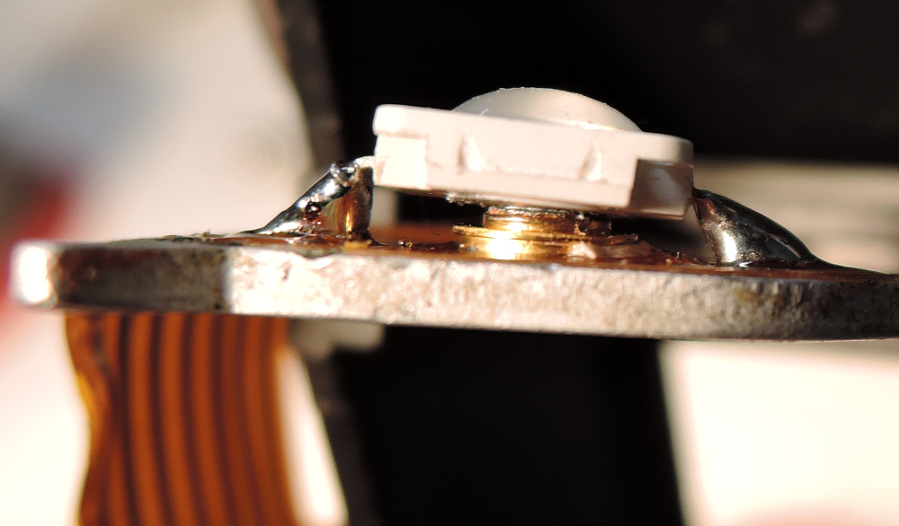

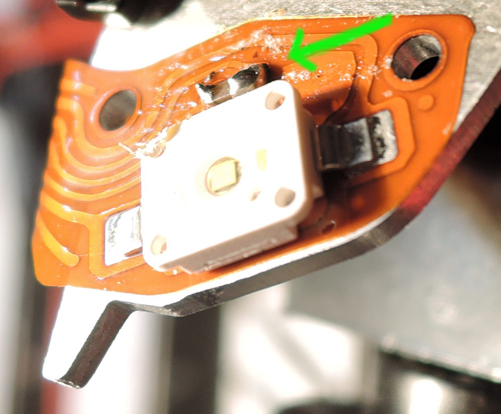

Die Problemursache: Es geht um die Reparatur des Tagfahrlichts eines
Kfz. Dieses Licht wird wie heute üblich mit Power-LEDs erzeugt. Die
sitzen auf einem Flexband, sind in diesem Fall von Osram. Die alten LEDs
sind runter, es geht um das Einlöten der Neuen, genau darum, ob und wie
die Kühlfläche auf der Unterseite der LEDs mit derjenigen auf dem
Flexband verlötet werden soll und kann. Per Fabrik sind die LEDs auch
dort gelötet via Reflow-Lötung. Wäre schön, aber hier in keinem Fall

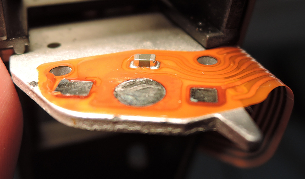

machbar. Auch überhaupt ist das Löten kaum oder nur mit dicken Kröten
machbar. Denn gleichzeitig die verzinnte Kühlfläche auf der Flexbahn und
die Unterseite der LEDs zu erhitzen, dann geschwind die LED auf ihre
Position runter zu drücken, und das mit normaler Lötspitze.... da sitzen
die LEDs in aller Regel recht schief auf ihrem Platz, die Anschlüsse
sind verdreht, oder das Lötzinn ist zu schnell wieder erkaltet - man
will ja das Flexkabel nicht durchlöchern - , und die LED sitzt auf einem
Huckel an Lötzinn.

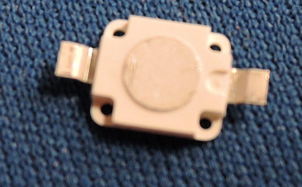

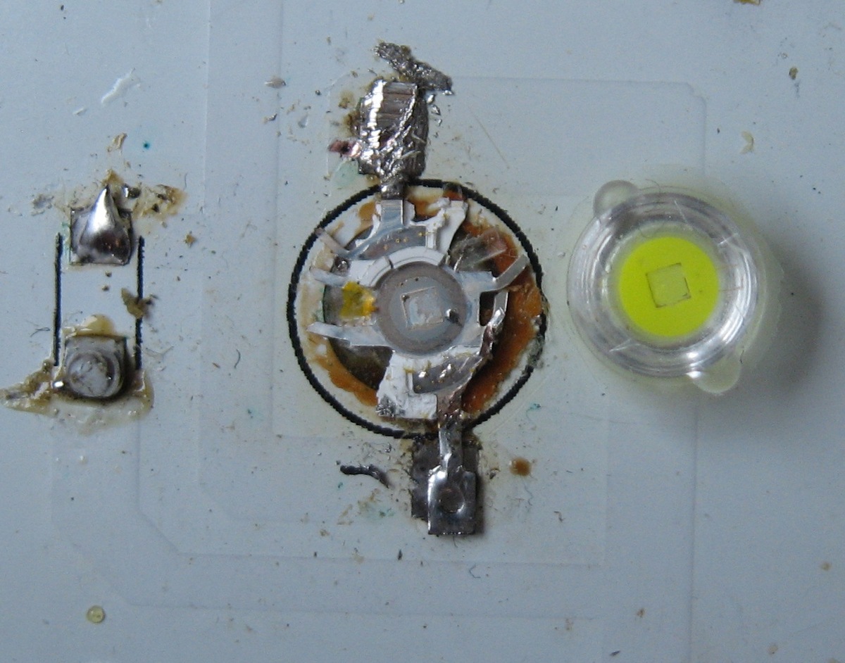

Andere haben schon von der vorigen, defekten LED den weißen
Keramikkörper weggeknipst, und lassen so eine Art Metallsockel stehen.
Das geht, aber man verändert damit die Position der LED und damit ihr
Abstrahlverhalten.
Drei Möglichkeiten sähe ich:
1) Einen Lötkleber nehmen, damit wäre die Positionierung kein Problem.
Aber dafür ist die Wärmeleitfähigkeit miserabel, und irgendein Fehler
wäre fatal: die Klebung lässt sich in der Regel nicht mehr lösen,
Zerstörung des Flexkabels wäre unausweichlich.
2) Das Leben einfach gestalten: Gute Wärmeleitpaste unter die
Kühlfläche: Kein Problem bei der Positionierung, einfaches Anlöten der
beiden Kontakte, fertig! Aber wie gut ist der Wärmeübergang? So völlig
plan mit der Flexfolie scheint die kreisrunde Kühlfläche auf der Bahn
nicht zu sein, da scheint ein Zwischenraum zu sein. Und wie lange hält
sich die W-Paste? Die LEDs werden als Power-LEDs heiß, und sind während
der Fahrt fast dauernd in Betrieb.

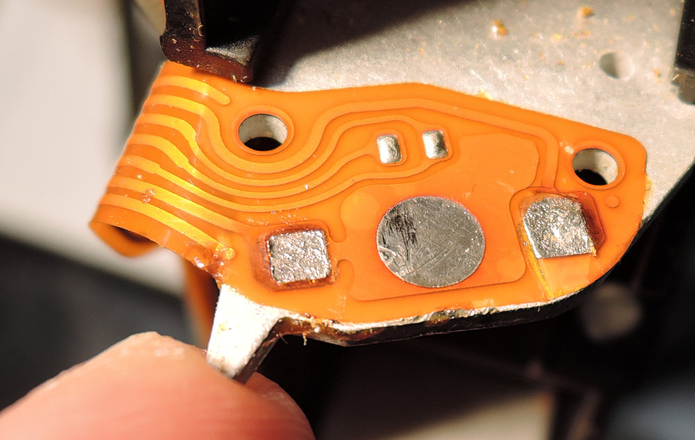

3) Wegen des optimalen und evtl. auch thermisch notwendigen
Wärmetransportes doch löten. Aber wie machen?
Gibt es irgendeine flache Lötspitze, die es erlaubt, auf Grund ihrer
Flachheit die LED schon sehr weit runter auf die Lötfläche zu drücken,
die L-Spitze erst im letzten Moment wegzuziehen, und so zu erreichen,
dass wirklich LED und K-Fläche gleichzeitig bis zum letzten Moment
erhitzt werden. Diese "Schüppe" müsste schon so breit sein wie der
Durchmesser der K-Fläche, hier 4 mm. Kennt jemand so'n Ding, oder besser
noch, hat damit Löterfahrung?
Oder hat jemand schon mal mit einer feinen Spitze und Heißluft-Lötgerät
versucht, in den kleinen Spalt zu pusten? Was sagt die Folie zu
Heißluft?
Grüße, wilhelmT

OP #5131767
Au man, jetzt wird es für mich als Nicht-Besitzer einer
Heißluftlötanlage unübersichtlich. Anstelle eines feinen Luftstromes nun
einen breiteren. Soll an mir nicht liegen, wenn es denn eine solche Düse
für die Luftpistole geben sollte. Die müsste dann - der Breite der
benötigten Lötfläche entsprechend - ca. 4 mm breit sein.
Ich möchte mich hier aber nicht nur auf die Heißlufttechnik kaprizieren.
Da ist mir z.B. heute Nachmittag beim Stöbern im Forum - Abteilung:
SMD-Löten - der Gedanke gekommen, ein kleines Stück Kupferblech zu
nehmen, und das so zurecht zu sägen, dass das hintere Ende um die Spitze
eines Lötkolbens gewickelt werden kann, und vorne wird das auf die
benötigte Breite von 4 mm gebracht. Dieses schmale Teil würde einen nur
sehr kleinen Spalt zwischen den zu verlötenden Teilen benötigen, und so
die Chance erhöhen, dass die Hitze nach dem Wegziehen ausreicht, um die
LED noch lötend runter drücken zu können. Ob von der Lötspitze bis vorne
genug Hitze rüberkommt, weiß ich allerdings nicht - noch nie versucht,
sowas.
Evtl. gibt es ja solche Lötspitzen auch fertig zu kaufen, vielleicht für
Entlöttechnik?
Grüße, wilhelmT

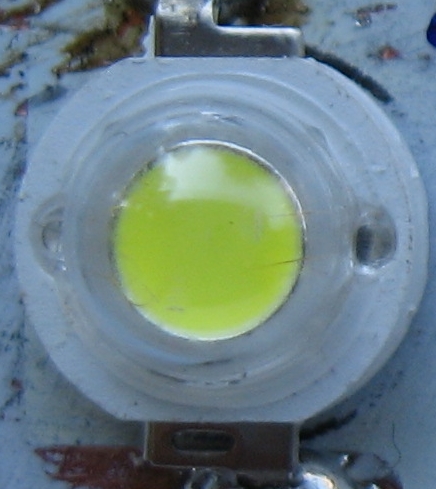

@ "bernd_stein": Das kommt auf den jeweiligen Einsatzzweck an, also was
du damit verkleben willst. Beachte halt, dass diese Verbindung - wenn
sie denn gut ausgeführt ist - nicht mehr zerstörungsfrei getrennt werden
kann. Und beachte die maximale Distanz von 0,1 mmm. Die Teile müssen
also sich direkt und komplett plan berühren, Zwischenraum is nicht.
@ "teoderix": Bedauere, vielleicht gut gemeint, aber dermaßen verkürzt
dargestellt, dass nicht zu verstehen ist, wovon du sprechen möchtest. In
dem von mir geschilderten Fall wird nichts an einen Kühlkörper gelötet
oder geklebt. Ein Vorheizen soll die Sache vereinfachen? Da wäre eine
Schilderung gefordert, die nachvollziehbar ist.
Grüße, wilhelmT
#5132263
Kühlkörper == Blechwinkel mit aufgeklebter Flexfolie.
Zum Löten müsste dieser aufgewärmt werden...
Anstatt nun von Unten nur vorheizen und von oben Löten, nur den
Kühlkörper (Blechwinkel) bis auf Löttemperatur bringen (~Reflow). Damit
die LED nicht unnötig lange über 150°C bleibt, Luft zum kühlen des
Blechwinkels.
(Firma: Anscheinend Corner-Cases ;-)) #5132447

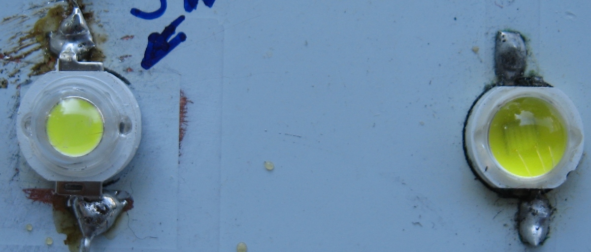

Die Lötstellen von deiner ausgebauten Power Led ( PLED ) sehen doch
schon mal gut aus. Denke wenn da noch mit sehr feinem Schleifleinen
drüber gegangen wird, kann man die PLED verkleben. Man sollte jedoch
darauf achten nicht auf die Linse zu drücken, da dies sich bis auf den
Die auswirkt und dieser somit schon einen leichten Schaden mitnimmt oder
direkt defekt wird.
Bei einer ungefähren Lebensdauer von 50.000h kann so eine PLED bei 24/7
Betrieb ca. 5,7 Jahre leben ( natürlich nicht mit der selben Lichtabgabe
). Wenn man dann bedenkt, das das Auto sowieso die meiste Zeit nur
rumsteht, spicht für mich nichts gegen kleben. Leider bin ich nicht in
der Lage 0,7 Jahre in Monaten auszurechnen :-|
Hatte auch mal eine auf einer Alukernplatine ausgetauscht. Ob diese nun
geklebt oder Reflow gelötet war, was wahrscheinlicher ist, weiß ich
nicht.
Da mir Wärmeleitkleber zu teuer war und Reflowlöten nur wieder unnötiger
Stress für die anderen PLEDs auf der Platine bedeutet hätte, habe ich
auch mit Wärmeleitpaste gearbeitet. Welche Körnung mein Schleiflein
hatte weiß ich nicht mehr ( 600ter ? ).
Da ich momentan nicht in der Lage bin, wirklich zu erkennen was eine
1W-PLED ist und was eine 3W-PLED ist, lohnt es sich auch nicht einen
Vergleich anzustellen, wie die Umgebungswärme auf der Platine ist. Habe
3W-PLEDs gekauft, aber wenn ich mir den Vergleich ansehe, dann ...
Es gab mal den Tipp die Die-Flächen zu vergleichen bzw. auszumessen.
Dazu habe ich aber nicht die Möglichkeit.
Bernd_Stein

Für die Fans, die hier Reflowlöten - teils auf dem Herd - anregen mal
ein Bild der Lampeneinheit, also LEDs auf Flexband und zugehörige
Elektronikplatine. Letztere ließe sich noch ablösen, aber es verbliebe
eine lange Schlange aus Flexband mit angehefteten, semi-vernieteten
Kühlkörpern. Da geht nix mit heimischem Reflow.
