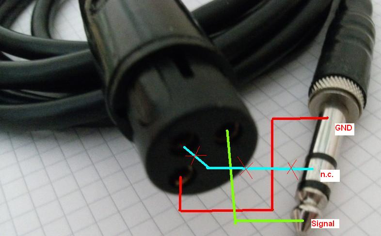

von Gerd E. (robberknight)
Boomi schrieb:
> Beim Betrieb eines 200W-PA-Aktivlautsprechers musste ich feststellen,
> dass die Lautstärke seit dem letzten Gebrauch deutlich abgenommen hat.
Eine mögliche Erklärung: Du bist seit dem letzten Betrieb der Box
taub(er) geworden  ;)
Harald schrieb:
> Dass bei einem XLR-3.5mm-Klinken-Adapter der XLR an der Box sitzt war
> jedem einzelnen von euch klar
Nein, klar war das nicht. Meine Aktivbox hat z.B. neben dem XLR auch
einen 3,5mm KlinkenEINGANG.
> und auch dass die 3.5mm Klinke höchstwahrscheinlich ein Kopfhörerausgang
> ist muss ich meiner Meinung nach nicht zwingend erwähnen (außer es würde
> sich tatsächlich um etwas anderes handeln).
Musst du nicht. Aber wenn man das von Anfang an weiß, dann muss man
nicht blind herumraten. Und man glaubt es kaum, wie unterschiedlich
Ausgangspunkte sein können.
Jetzt kommt es noch drauf an, wie dieses Kabel beschaltet ist...
Denn wenn es ein differentielles Kabel von Klinke nach XLR ist, dann
kommt bei einem idealen Monosignal aus dem Verstärker gar nix heraus,
weil sich zwischen den beiden Signalleitungen (Kophörerkanälen) keine
Differenz einstellt.
Dreh mal zum Test die Balance des Kopfhörerausgangs auf eine Seite und
dann auf die andere (ich nehme jetzt mal einfach an, dass dein
unbekanntes Gerät so eine Einstellmöglichkeit hat, denn das ist ja ganz
handelsüblich).

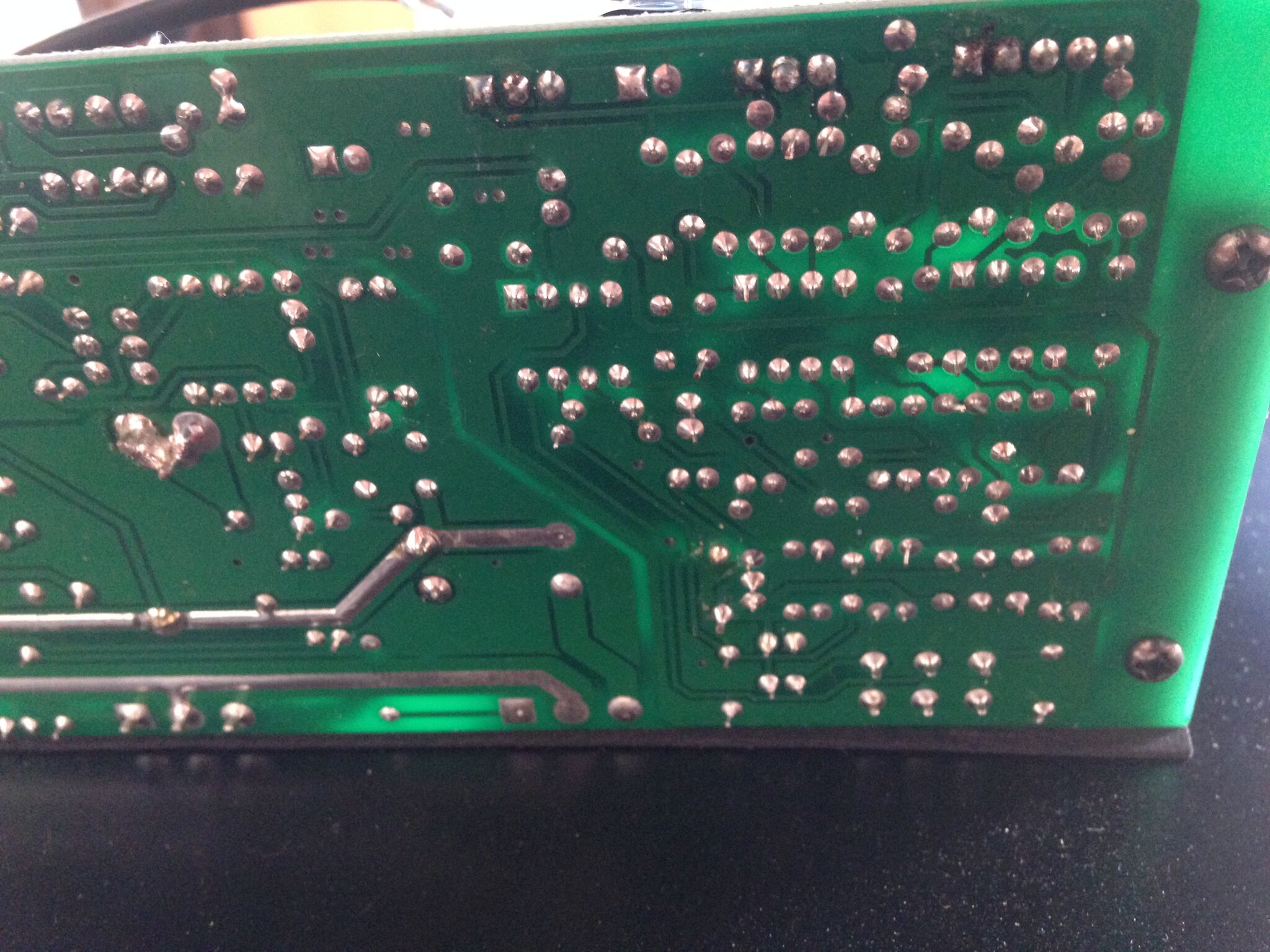

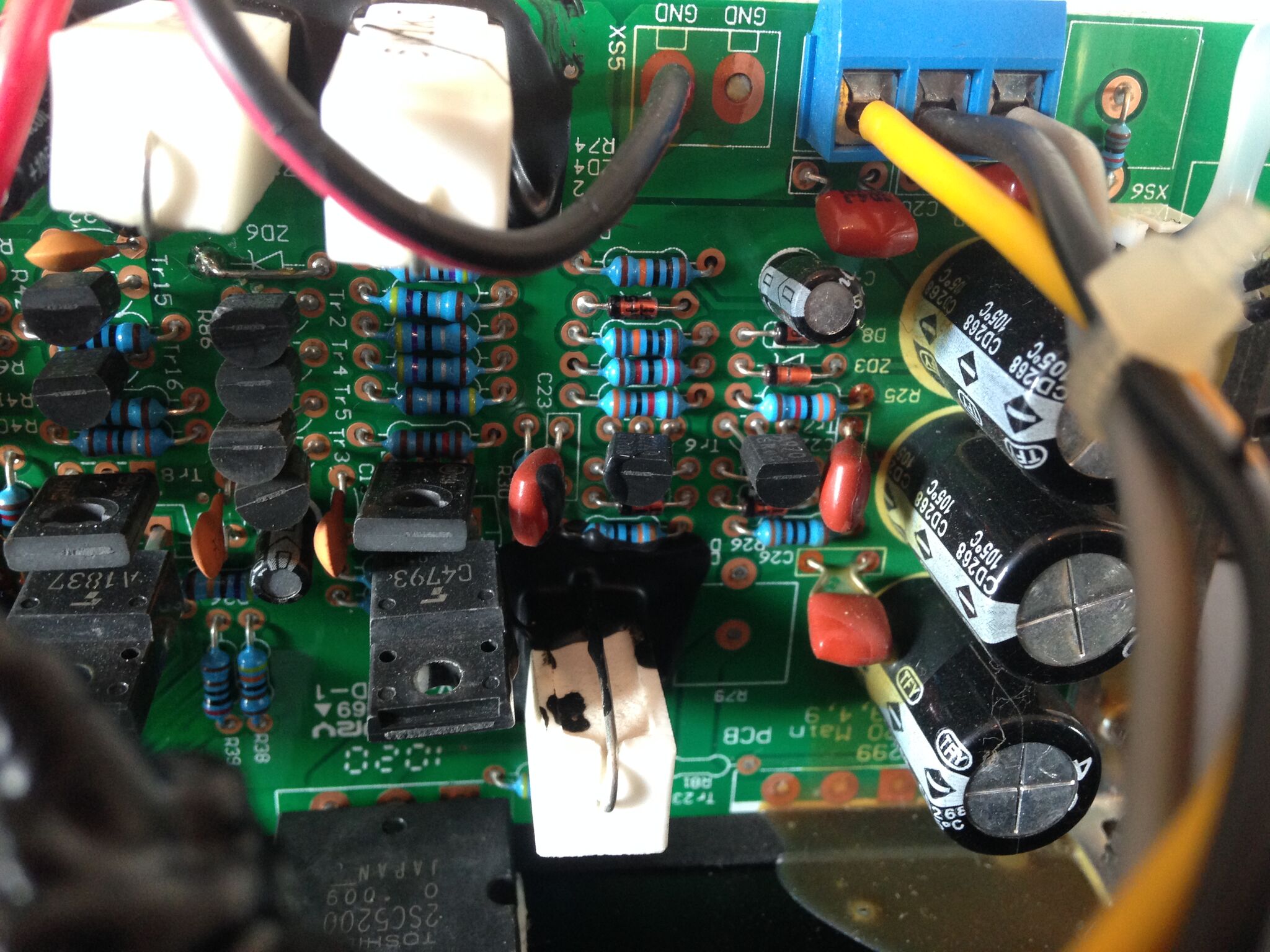

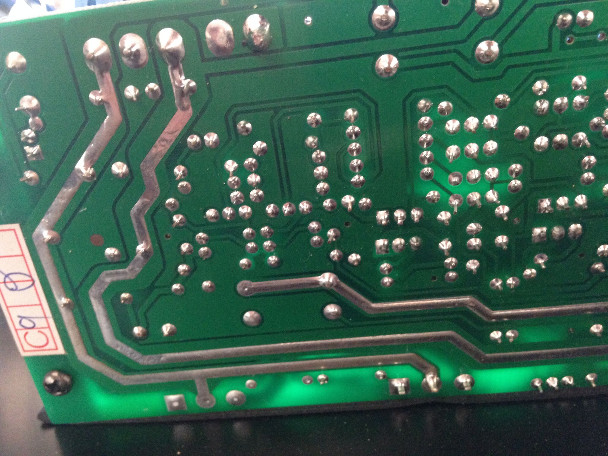

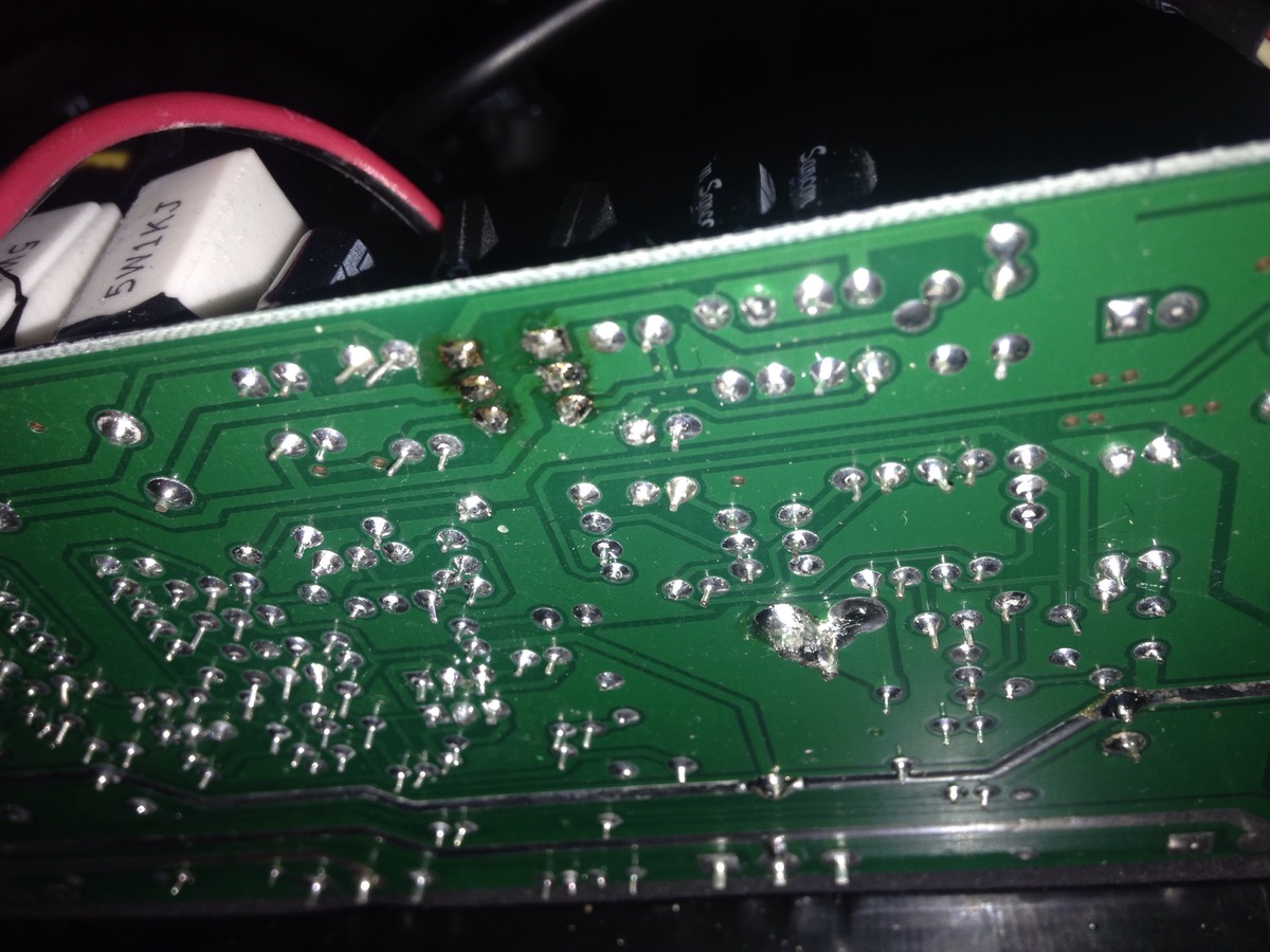

Hallo Harald,
gute Bilder (scharf) von dem Verstärkermodul in möglicherweise
ausgebautem Zustand - wenn es einfach möglich ist - würden helfen.
Dann kann man auch Tips geben, wo man Fehler suchen kann.
Gruß Henning
von Harald (Gast)
Hier sind einige Fotos. Platine vorerst noch nicht abmontiert.
von Michael W. (Gast)
Im ersten Bild sehen mir die beiden 'sichtbaren' der 3 großen Elkos
'offen' aus - will sagen, wenn man das Bild vergrößert betrachtet, sehen
die 'Längsnähte' auf beiden C's etwas geöffnet aus...

Nein die Elkos werden nicht heiss, nur die Transistoren foto1 mitte und
links, bzw. foto2 ganz oben rechts werden heiss.
Die Elkos sind alle geschlossen, der Schatten täuscht eventuell.
Ich würde das Lautstärkepoti (Bild 2: B5K) verdächtigen.

Diese beiden Transistoren sind gelblich angelaufen und sind an den
Lötstellen leicht bräunlich...
Wie kann ich sie am besten auf Funktion prüfen ohne sie auszubauen?
An den Transistoren sehe ich noch nichts ungewöhnliches, höchstens Reste
der Wärmeleitpaste. Die Lötstellen zeigen, dass diese Transistoren schon
mal gewechselt wurden. Das sind einfach die Reste vom Flußmittel, das
danach nicht entfernt wurde und hat auch keinen negativen Einfluss. So
sieht das halt aus, wenn man sie händisch auslötet und dann wieder
einlötet - die anderen Lötstellen wurde auf der Lötwelle gemacht und die
Platine ggf. danach gereinigt.
Die Transistoren kannst du nur dann testen, wenn du sie ausbaust und an
eine geeignete Testschaltung / Meßgerät anschließt. Sind es FETs oder
bipolare Transistoren?
Sieht mir nach den Spannungsreglern für die Vorstufe aus. Da sollten am
Ausgang z.B. +/-15V stehen und am Eingang die Versorgungsspannungen der
Endstufe, könnten z.B. +/-30-40V sein. Warm werden dürfen sie, aber
nicht kochen, sehen wie 1-2A Typen aus.
Der Eingang zu den Reglern ist im Allgemeinen der mittlere Pin
(Kollektor). zwischen den äusseren Pins sollten etwa 0,7V stehen und
gegen Masse gemessen dann die +/-15V. Der eine regelt die negative, der
andere Transistor die positive Spannung.
Vorsicht, abrutschen beim Messen kostet viel bzw. die Endstufe.

> Was denn nun, Spannungsregler oder Transistor ?
Transistor als Spannungsregler (aka Längsregler) geschaltet. Das ist
doch nun wirklich nicht schwer, oder? Erkennbar vor allem daran, das da
an der Basis u.a. eine Z-Diode hängt.
https://www.elektronik-kompendium.de/sites/slt/0204131.htm
Dreibeinregler vertragen oft nicht die hohe Eingangsspannung, die für
die Speisung der Endstufe gedacht ist. Deswegen nehmen viele Schaltungen
den guten alten Längsregler. So werden die Dinger auch warm.

Und vor allem: mit der selben Strippe??? Ich fürchte nämlich, dass der
TE ein mehr oder weniger selbstgefertigtes Kabel benutzt, bei dem Tip
der 3,5er Klinke auf Pin 2 (oder 3) Und Ring auf Pin 3 (oder 2) des
XLR-Steckers gelötet ist.
Denn die Fehlerbeschreibung des TE passt ganz genau dazu.
von Karl B. (gustav)
also bin selbst etwas erstaunt.
Das Bild zeigt also einen asymmetrischen Mikrophonanschluss.
Sollte der TO das auch so vorfinden?
ciao
gustav
Weiß ich nicht. Aber wenn, dann sollte der TE von rot zu blau im
XLR-Stecker eine Brücke löten, und hört in seiner Box den linken Kanal
der Quelle in der Lautstärke, die die Quelle hergibt. Die grüne Strippe
bleibt unangeschlossen.
Ich vermute, dass der TE auch noch eine zweite Box hat (wg. Sterero),
dann muss für diese Box der Grüne auf Pin 2 des XLR, und der Schirm auf
1+3. Dann hört er auf der zweiten Box den rechten Kanal.
Er braucht also ein sogenanntes Y-Kabel, um in vollen Hörgenuss zu
kommen (wenn man bei Mc.Crypt von sowas überhaupt sprechen kann).
noch einmal zu Kabeln:
Hier die Antwort des Mikrophonhersteller-Supports:
"...Das Mikrofon kann sowohl mit Batterie- als auch mit Phantomspeisung
(12 – 48V) arbeiten.
Letzteres ist problemlos auch bei eingelegter Batterie möglich.
Die korrekte Belegung für ein symmetrisches Kabel XLR -> Klinke finden
Sie im Anhang.
Alternativ sind solche Kabel in guter Qualität für kleines Geld in jedem
gut sortierten Fachhandel erhältlich: Link zu T*mann..."
Das nur zur Vervollständigung.
ciao
gustav
