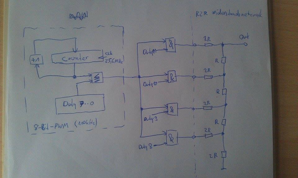

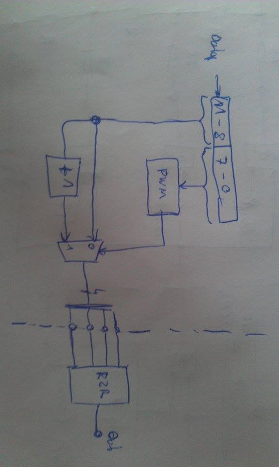

OP Persönliche Seite #5136314
Edi M. schrieb:
> Wie möchtest Du das denn konkret realisieren? Bin gespannt. Schaltung?
Keine Ahnung. Dafür habe ich zu wenig Erfahrung mit FPGAs.
Ich stelle mir das so vor, dass ich einen normalen sagen wir 100MHz
Zähler habe der ein PWM Signal generiert. Dieses Signal wird von einem
Gatter übernommen das von einem Phasenverschobenen 100MHz Takt getrieben
wird. Und diese Phasenverschiebung muss variabel sein. Die Frage ist ob
das eine PLL in 10µs ausregeln kann und ob das überhaupt so geht. Aber
sowas hat bestimmt schon mal jemand gemacht. Die Peripherie in einigen
DSPs muss ja auch in reiner Digital-Technik laufen.

Gast #5136456
Moin,
ich würde mir das PWM-Konzept nochmal durchdenken, ob es nicht auch
anders geht, denn solche Delay-Tricksereien für hohe Auflösung brauchen
gehörig Erfahrung, abgesehen davon wird dir aber deine Taktquelle
Probleme machen. Die hohe Auflösung bringt dir nix, wenn deine Referenz
jittert, je nach FPGA-Technologie hast du da ganz unterschiedliches
Verhalten der PLLs.
Was willst du denn mit den PWMs erreichen? Analogwerte ausgeben ginge
anders eleganter...
OP Persönliche Seite #5137292
Ich steuere mit dem PWM Vollbrücken Stepdown/Up Wandler. Bei 48V
Eingangsspannung und 5V Ausgang habe ich echt viel Ripple allein auf dem
Strom nur weil der Duty im LSB kippt. Mit einem STm32F373 der so eine
HRPWM hat geht das viel schöner. Da habe ich aber wieder das Problem das
der nur SAR ADCs hat und ich damit einen lückenden Strom in der Spule
nicht sauber erkennen kann. Deshalb die Sigma Deltas die einen sauberen
Messwert liefern mit der Sample Gewichtung wie ich sie haben will. Das
ist schon echt geil.
