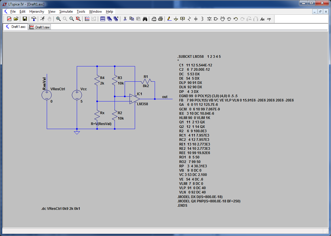

Hallo zusammen, Ich habe hier einen Messwandler/ Verstärker für einen PT1000. Berechnet mit folgender Seite: http://www.stegem.de/Elektronik/OP3/op.html Folgende Werte hab' ich eingesetzt: VCC: 5V RXmin: 0.9k RXmax: 2k Uamin: 0V Uamax: 2.5V ( auch 5V wären in Ordnung ) R3: 10k Ich erhalte: R1: ~8.2k R2: 10k R4: 2k Das ganze mit einem Lm358 aufgebaut erhalte ich am Ausgang immer 3.7V. Natürlich habe ich alles auch schon mit anderen Werten für R3 gerechnet und aufgebaut - keine Besserung. Was mache ich hier falsch? Bin für jeden Tipp dankbar! Vielen Dank, mega9

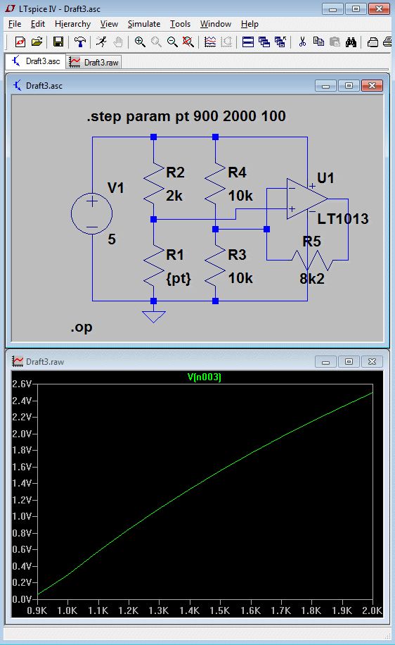

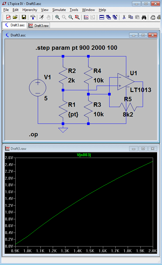

Paul R. schrieb: > Das ganze mit einem Lm358 aufgebaut erhalte ich am Ausgang immer 3.7V. Dann hast du die + und - EIngänge des LM358 vertauscht. Im Prinzip funktioniert die Schaltung. Ich finde die sich ergebende Kurve zwar ziemlich krumm, weil der OpAmp nicht ganz nach Masse aussteuern kann und eine lineare Widerstandsänderung zunächst mal zu einer logarithmischen Kurve führt, aber der LT1013 ist sogar ein besserer LM358. Das Problem liegt woanders: Man legt an einen Pt1000 keinen 2.5V. Der wird dann nämlich warm. Man verwendet maximal 0.5V, also R2 = 20k. Dann werdfen die Spannungen kleiner und die Auslegung anders. Man kann auch gleich das Spannungssignal etwas linearisieren, siehe: http://www.dse-faq.elektronik-kompendium.de/dse-faq.htm#F.7.8 Rechenweg mit Linearisierung durch R5, Excel-Spreadsheet: http://www.ti.com/general/docs/lit/getliterature.tsp?baseLiteratureNumber=slyt442 http://www.ti.com/lit/an/slyt437/slyt437.pdf (Seite 21 mit RTD_Linearization_v7.xls aus slyt442.zip auch als Dreidrahtanschluss)

Ich sehe kein Problem in der Simulation. Der Fehler liegt nicht innerhalb der Informationen, die du uns gegeben hast. Die Schaltung ist ok und macht was sie soll. Da ist ein Fehler in deiner Umsetzung der Schaltung. Abgesehen davon: Einen PT1000 einsetzen, und dann kommt so eine krumme Kurve raus. Da ist am falschen Ende gespart...

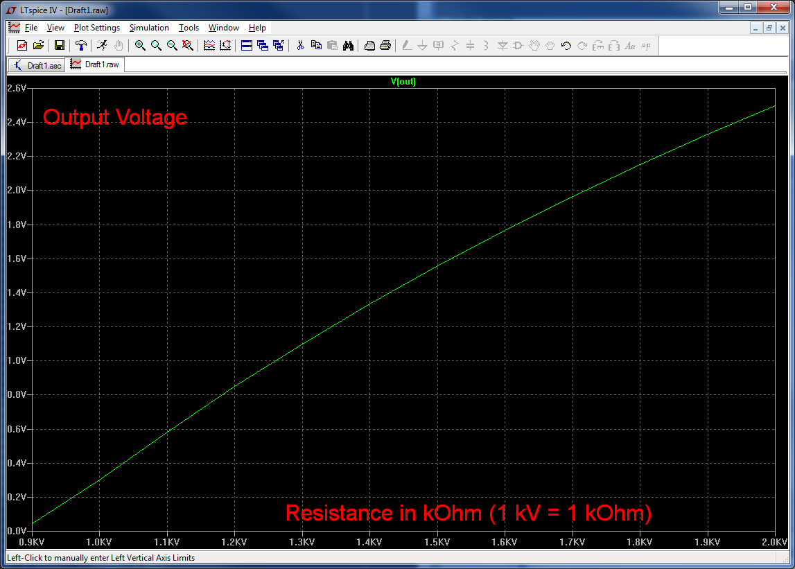

Ich habe die Schaltung mal mit LTspice XVII simuliert, allerdings mit dem UniversalOpamp2 (siehe Anhang). Da kommt bei 0,9k etwa 15mV und bei 2k 2,5V hinten raus. Das ist also richtig, und die Spannungen (Versorgung, Eingänge) müssten für den LM358 auch passen. Daher: - Schaltung richtig aufgebaut? - OpAmp kaputt? - Versorgung OK und mit Kondensator abgeblockt? Nicht dass die Schaltung schwingt! - ??

Paul R. schrieb: > Könnte ich nun mit angesprochenem > TL1013 eine gesteigerte Linearität erreichen? Nein, nur eine höhere Genauigkeit. Die Linearität erfordert die Schaltung aus dem Link. Da kein OpAmp exakt 0V liefert, sollte man den Bereich ganz unten nicht nutzen, ebenso wie du ganz oben nicht nutzt weil der LM358/LT1013 keine 5V liefert sondern nur 2.5V (VRef). Da du aber dummerweise den Pt1000 aus den 5V versorgt, sollte auch die 5V die VRef sein (ratiometisch), also der OpAmp 0V bis 5V liefern, also ein R2R OpAmp wie MCP616 oder gar MCP6V11.
