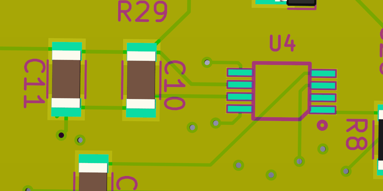

Ich habe den PAM8302 bereits probiert, hatte damit aber diverse Probleme. Eine Antwort bekam ich darauf auch nicht: Beitrag "Probleme mit PAM8302" mfg

Felix F. schrieb: > Ich habe den PAM8302 bereits probiert Zeig mal dein Layout! Ein Class-D benötigt eine gute Entkopplung, im Datenblatt (hast du's gelesen? http://www.mouser.com/ds/2/115/PAM8302A-247351.pdf) werden zwei Kondensatoren (1uF und 10uF, hast du) möglichst nahe am Chip vorgeschlagen. Der 1uF soll auch ein niedriges ESR haben. Des weitern ist jetzt ein Signal zu Rauschabstand von 75 dB nicht die Welt, da kann man schon mal rauschen hören! Wegen dem Knacksen: IMHO ist das ein Problem von deiner Software auf dem STM32. Irgend etwas übersteuert (digital!)
2⁵ schrieb: > Felix F. schrieb: >> Ich habe den PAM8302 bereits probiert > > Zeig mal dein Layout! Ein Class-D benötigt eine gute Entkopplung, im > Datenblatt (hast du's gelesen? > http://www.mouser.com/ds/2/115/PAM8302A-247351.pdf) werden zwei > Kondensatoren (1uF und 10uF, hast du) möglichst nahe am Chip > vorgeschlagen. Der 1uF soll auch ein niedriges ESR haben. Des weitern > ist jetzt ein Signal zu Rauschabstand von 75 dB nicht die Welt, da kann > man schon mal rauschen hören! > > Wegen dem Knacksen: IMHO ist das ein Problem von deiner Software auf dem > STM32. Irgend etwas übersteuert (digital!) Die Cs hätte ich eigentlich relativ nahe platziert. ESR weiß ich jetzt nicht (ist ein Standard C). Da der TI aber bereits Stereo kann, wage ich mich diesmal an den. Hierzu irgendwelche Empfehlungen? mfg

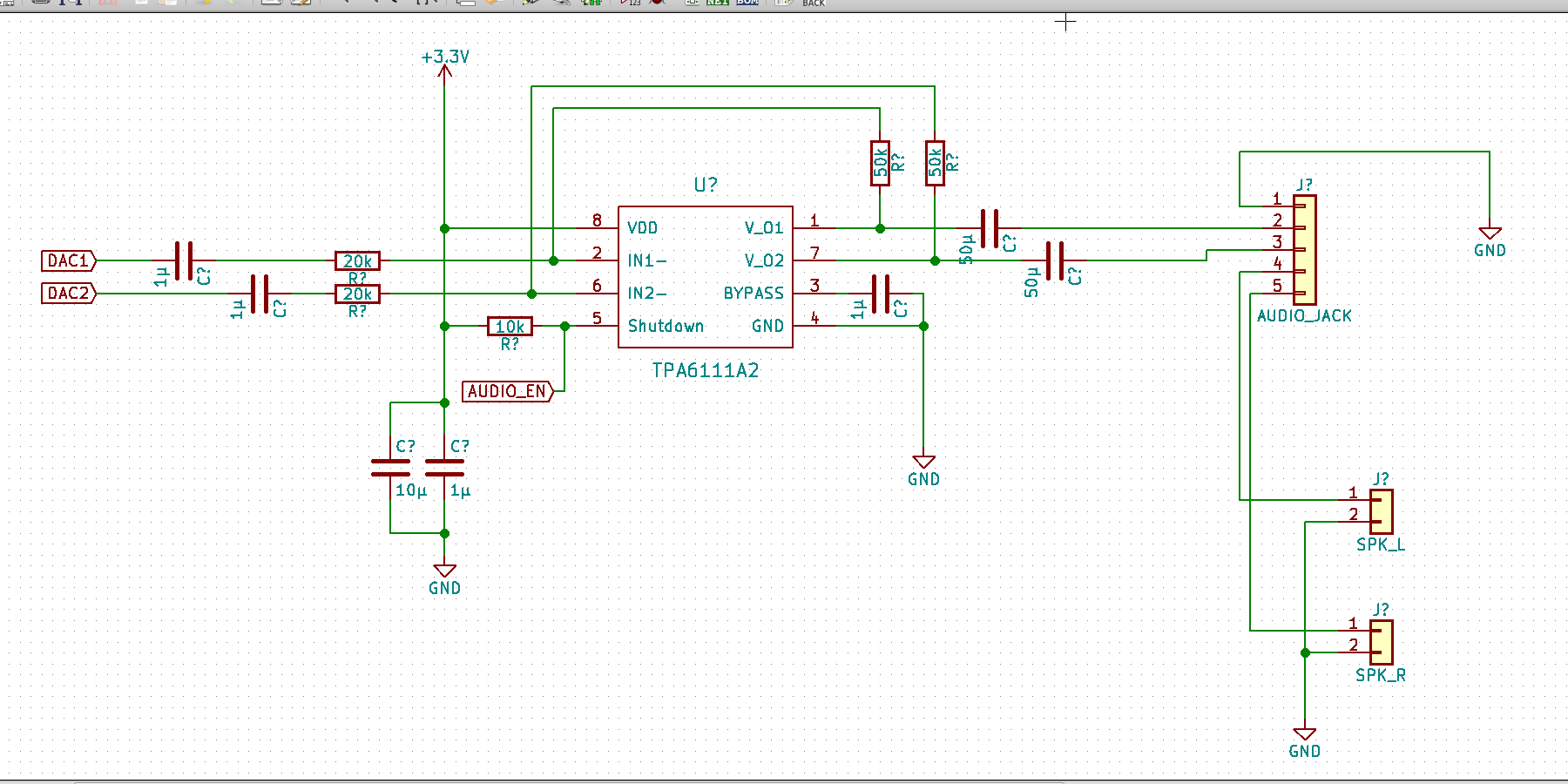

Felix F. schrieb: > Der TDA2822D scheint wohl der Nachfolger zu sein und ist auch noch > erhätlich. Preislich und schaltungstechnisch ziemlich identisch zum > TI6111A2. > > Jetzt frag ich mich, welchen ich nehmen sollte? > > mfg Hängt von deinem konkreten Aufbau ab: Der TDA2822D ist für richtige Lautsprecher gedacht (4Ohm/8Ohm): - Mehr Leistung als der TI6111A2 - bridged-Betrieb möglich - Nicht kurzschlussfest - Mehr Bauteile nötig (Bias) Datenblatt ist etwas dünn. Der TPA6111A2 ist ein Kopfhörerverstärker. Aber moderner: - kurzschlussfest - weniger Bauteile nötig - besseres Datenblatt - THD besser, und besser spezifizert Ist aber für >8 Ohm gedacht und hat weniger Leistung. Wenn du einen Lautsprecher mit 8Ohm betreiben willst: Klar der TDA2822. Für die Wiedergabe von Musik mit guter Qualität auf einen Kopfhörer oder kleinem Speaker mit mehr Impedanz den TPA6111A2. Naja, ein µC-DAC liefert kein HIFI, zuviele Gedanken würde ich mir da nicht machen.
Da ich Kopfhörer/kleine Speaker ansteuern möchte, nehme ich den TPA. Anbei mal der aktuelle Entwurf. Jetzt bräuchte ich noch einen kleinen Speaker... Der hier sieht ganz gut ist, ist mir aber viel zu teuer: http://www.mouser.de/ProductDetail/PUI-Audio/AST-01532MR-R/?qs=sGAEpiMZZMuTkJYgZlQcSQjjFmMST0FVI2VB0E4gLYE%3d Der hier wäre preislich besser, aber suche ich sowas? http://www.mouser.de/ProductDetail/CUI/CST-951AP/?qs=sGAEpiMZZMuTkJYgZlQcSf3VdWZLnS92FMq9s4Kt9k9FHOzj2Xir8w%3d%3d mfg

Ich bleibe jetzt mal bei dem TI Chip. Kann nicht schaden hier ein paar Erfahrungen zu sammeln. Jetzt würde mich bloß noch interessieren, wie ich am besten eine Lautstärkeregelung (mit einem Poti) umsetze? Ist das in Hardware möglich? Oder kann ich das in Software realisieren? (z.B. halbieren des DAC Values?) mfg
#5136714
Felix F. schrieb: > Ich bleibe jetzt mal bei dem TI Chip. Kann nicht schaden hier ein paar > Erfahrungen zu sammeln. > Jetzt würde mich bloß noch interessieren, wie ich am besten eine > Lautstärkeregelung (mit einem Poti) umsetze? Ist das in Hardware > möglich? Oder kann ich das in Software realisieren? (z.B. halbieren des > DAC Values?) > > mfg Ich persönlich habe das damals kompelett in Software gelöst. So ungefähr: sample_out = (sample_in * GAIN) >>16; 0<GAIN<0xFFFF Nachteil: Das reduziert die Auflösung. Bei mir ist das nicht so wild, Bei 16Bit-Samples stören 2 Bit Verlust nicht so. Naja, Pfusch ist es trotzdem irgenwie ;-) Bei 10Bit könnte das stören. Probiers aus, möglicherweise reicht es ja trotzdem. Du kannst aber den TPA6111 aber einstellen. Siehe S15 im Datenblatt. Man kann die Gegenkoppelwiderstände als Poti ausführen. Wenn du das analog stellen willst per Software wäre ein digitales Poti oder ein PGA denkbar.

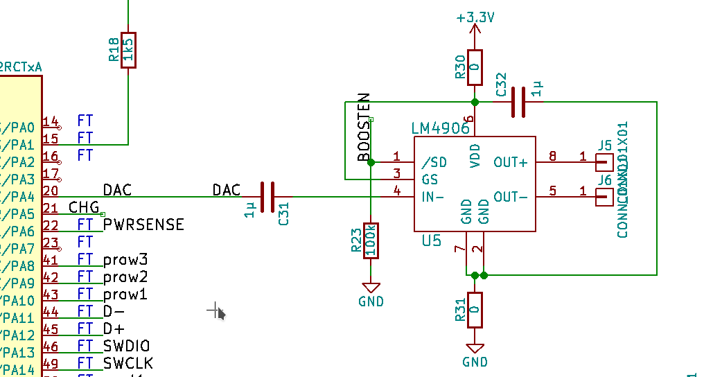

Felix F. schrieb: > Jetzt bräuchte ich Rat, was für eine Schaltung sich am besten eignet. > Ich brauche keine perfekte Qualität, die Schaltung sollte eher einfach > und billig sein. Ich hab in meinem aktuellen Projekt einen LM4906 als Lautsprecher-Verstärker eingesetzt. Man braucht für den kaum externe Beschaltung und er arbeitet im Brückenbetrieb. Echt nett, zusammen mit dem internen DAC funktioniert das wunderbar. Im Anhang ein Teil meines Schaltplanes. Anstatt der "0"-Widerstände kann man Ferrite einbauen. Viele Grüße, Mampf
