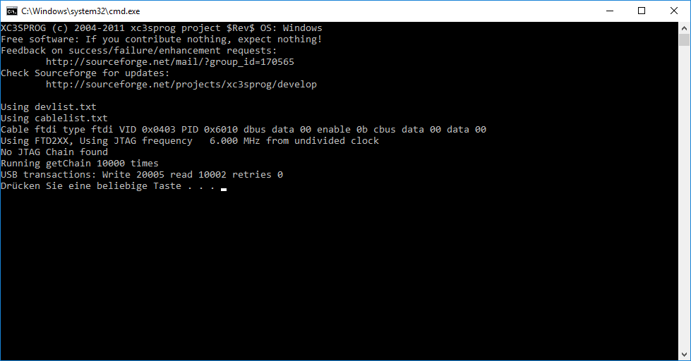

Hallo Leute,
ich habe immer XC3SPROG benutzt um die Firmware in den Xilinx Prog
hochzuladen. Dies hat auch immer einwandfrei funktioniert. Jedoch
benutze ich seid einige Zeit Windows 10. Ich habe den Ordner mit den
Datein auf den neuen PC kopiert und dort meine Batch Datei ausgeführt.
Leider wird die JTAG Kette nicht mehr gefunden. Jedoch bin ich mir
sicher das es auf Windows 10 schon mal funktioniert hat. Hat einer auch
solche Erfahrungen gemacht. Ich bin der Meinung das es mit dem letzten
Windows 10 Update zusammen hängt, da es davor auch auf einem Windows 10
PC funktioniert hat.
Im Gerätemanager wird auch unter USB Geräte der FTDI Chip FT4232H
angezeigt.

Mach doch mal nen Screenshot von deinem Gerätemanager. Verwendest du den
FTDI oder libusb-Treiber? Welche Version?
Ich hatte schon ähnliche Spässe mit aktuellem Win10, da muss irgendwas
bei der Enumeration falsch gelaufen sein. Ich habe dann alle ausser das
erste (JTAG)-Device deaktiviert, dann ging's.

Probier doch mal, "Serial Converter B" zu deaktivieren. Ev. auch die
USB-Composite unten, wenn die zum 4232 gehören. Sehr nützlich ist auch
USBdeview (http://www.nirsoft.net/utils/usb_devices_view.html) zum
Treiber deaktivieren/testen.
von Michael (Gast)
Tausend Dank es hat sehr geholfen. :-)
Ich habe im Gerätemanager den USB Serial Converter B deaktiviert.
Dadurch ist nur noch der USB Serial Converter A vorhanden. Und schon
wurde die JTAG Kette erkannt.

Ich benutze anstelle des FT4232H den FT2232H von FTDI. Dieser besitzt
Port A und Port B. Auf beiden Ports ist je ein JTAG Interface vorhanden
(Pin 0 bis Pin3). Jedoch ist nur das JTAg Interface von Port A bei mir
an den FPGA angeschlossen.
Ich habe im Gerätemanager wieder den Port B aktiviert. Dadurch
funktioniert der Upload nicht mehr. Mir ist aufgefallen das ich in der
Cableist nicht definiert habe welchen Port er verwenden soll. Und genau
hier kann ich angreifen.
#Alias              Type    Frequency OptString
ftdi                ftdi    6000000   0x0403:0x6010::1  --> funktioniert
nicht
ftdi                ftdi    6000000   0x0403:0x6010::2  --> funktioniert
einwandfrei
Demnach kann ich die Batch-Datei ändern und prüfen ob die JTAG Kette
erkannt wird. Wenn die JTAG Kette nicht erkannt wird kann ich Port B
probieren. Wenn der auch nicht erkannt wird ist das Kabel auch nicht
angesteckt.
