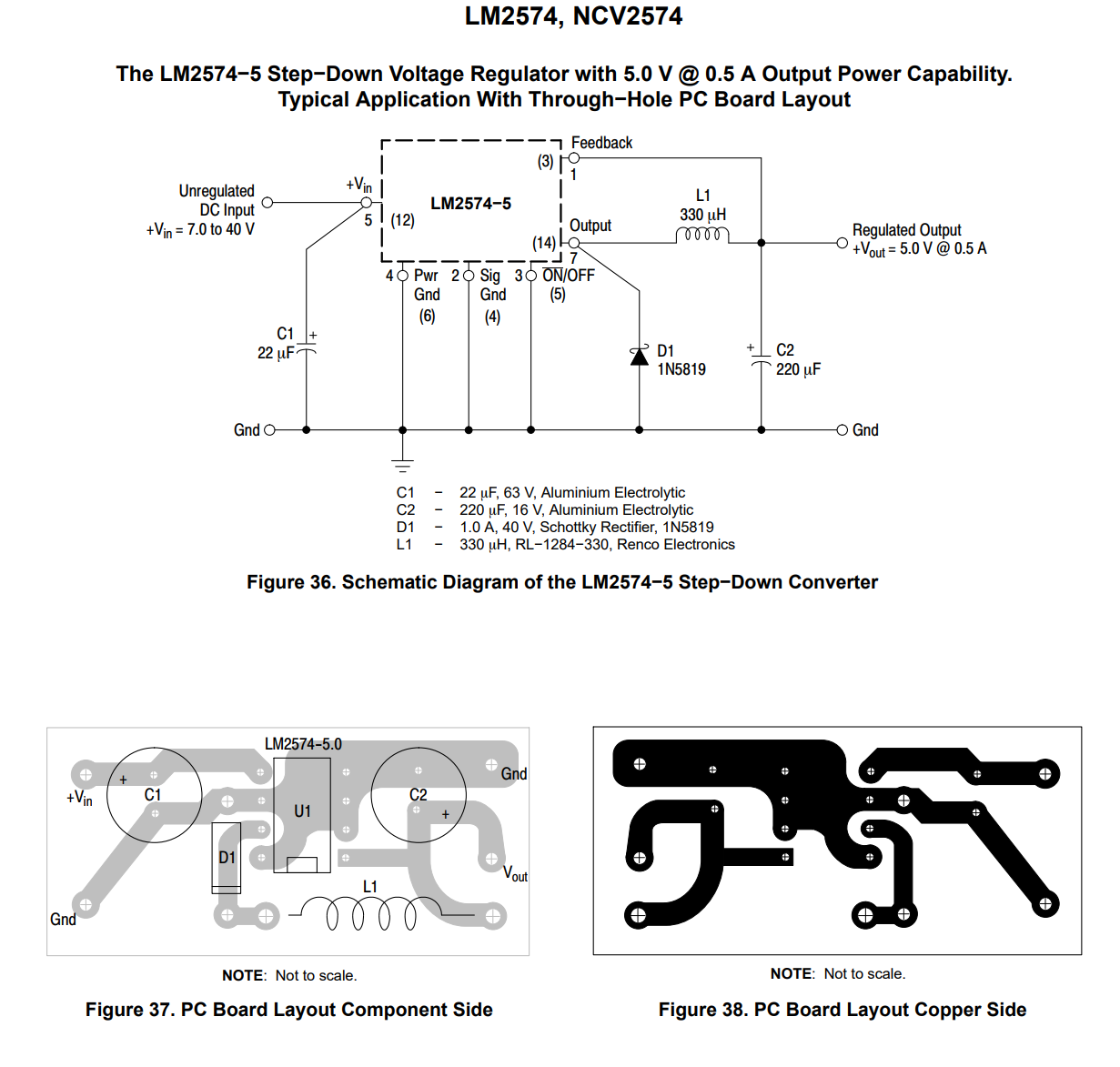

Nun würde ich gerne den 7805 durch einen LM2574 ersetzen und frage mich,
welche Drossel ich dafür verwenden soll. Das Datenblatt gibt zwar eine
Teilenummer her, die ist jedoch beim Mouser nicht erhältlich.
Meine eigentliche Frage lautet nun, nach welchen Spezifikationen,
abgesehen von den 330µH, soll ich bei Mouser, Digikey und Co. suchen,
worauf soll ich achten, um die richtige Drossel finden zu können? Ich
hab hier vom Aliexpress einen Haufen Drosseln die aussehen wie grüne
Widerstände - ich nehm mal an, die kann ich nicht nehmen, oder? Und
nicht nur weil sie vom Aliexpress kommen ;-)
Die Stromstärke wird auch bei Peaks des ESP8266 500mA nicht
überschreiten (das ist wohl auch besser so, wenn ich mir das Datenblatt
des LM2574 so ansehe), denn außer dem NodeMCU Modul sowie einem SX1509
PWM LED Treiber und einem DS3231 hängt da nichts drauf.
Passt das im Anhang mitgeschickte Layout sonst soweit? Habe ich aus dem
Datenblatt.
Danke schon mal!
DerNeumann

von Günter Lenz (Gast)
Die Drossel sollte möglichst wenig Ohmischen Widerstand haben,
denn daß bedeutet Verluste. Der Kern darf nicht in Sättigung
gehen, also bei der Größe großzugig sein. Der Kern soll
bei der Arbeitsfrequenz wenig Wirbelstromverluste haben.

von L. N. (derneumann)
Vielen Dank für die Tipps!
Sowas wie den Traco hab ich schon mal gesehen. In der Tat interessant,
weil Deppeneinfach.

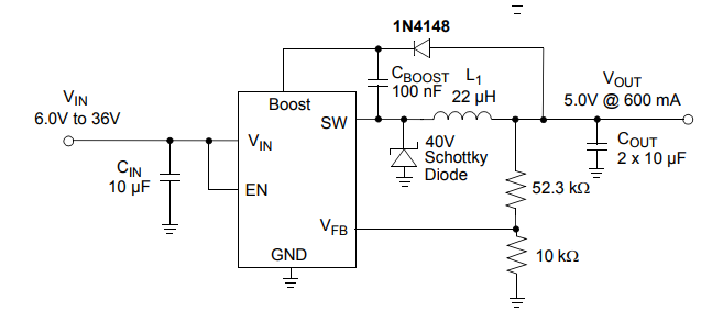

von Andreas M. (amesser)
Wenn du SMD nicht scheust und die 30V Eingangspannung reichen dann nimm
doch lieber was halbwegs modernes, z.B. MCP 16301. Habe den schon
mehrfach verwendet, funktioniert auch bei einlagigen Layouts sehr gut
und die Spule ist viel kleiner und damit auch günstiger...

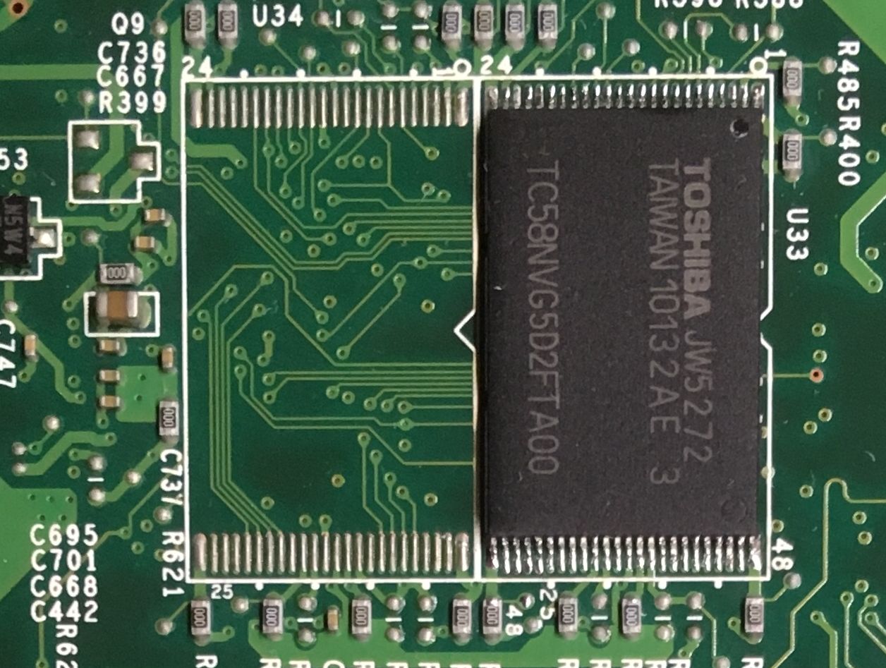

SMD ist soweit kein Problem, im Anhang ein Foto dessen, was ich ca. noch
löten kann. Der Atmega2560 geht auch noch, weiß jetzt aber gar nicht ob
dessen Pins enger beinander sind oder nicht. Danke für den Tipp mit dem
16301, das Datenblatt liefert für 5V natürlich keine Teilenummern, für
3.3V dafür aber gleich 20 Spulen. Ich mach mich dann am Abend mal auf
die Suche nach meiner Meinung nach geeigneten Teilen und poste sie hier
mal zur Kontrolle, wenn ich darf :-)
DerNeumann
Guten Abend!
Habe nun Teile rausgesucht, ausgehend von der Schaltung im Anhang.
1x MCP16301HT-E/CH
3x CL31B106KBHNNNE (10UF 50V X7R 1206 50V), einer am Eingang, zwei am
Ausgang
1x CL21B104KOANNNC (Cboost, 0.1UF 16V X7R 0805)
1x STPS1L40M 40V Schottky Diode, 1A, DO-216AA, Durchlassspannung 460mV @
1A
1x 1N4148W-7-F (Boost Diode, 100V, 300mA, SOD123)
Bei der Spule bin ich mir noch weniger sicher als bei den anderen
Teilen.
Habe diese beiden rausgesucht, würde da eine davon passen?
Würth 74404054220 22UH 1.5A 129 MOHM SMD
Würth 744025220 22UH 500MA 575 MOHM
Könnte das funktionieren oder hab ich die komplett falschen Teile
ausgewählt?
Habe versucht, möglichst nach dem Datenblatt zu gehen, kenne mich aber
leider wirklich zu wenig aus... :-(
Wie gesagt, soll der Converter 500-600mA Spitze vertragen, also alles
was der MCP16301 kann. Oder sollte ich das lieber ganz genau ausrechnen
und kleiner dimensionieren statt mit dem Holzhammer alles erschlagen zu
wollen?
Vielen Dank!
Bei 22µH ist der Ripple Current bei 5.0V Output max etwa 500mA D.h.
zusammen mit deinen 600mA für den ESP muss die Spule mindestend 850mA
Sättigungsstrom haben. Nimm also die Größere (Der Sättigungsstrom nimmt
bei Spulen mit zunehmender Temperatur auch ab) Ansonsten sehen die
Bauteile in Ordnung aus. Ausgangsseitig reichen eventuell auch
Kondensatoren mit kleiner Spannungsfestigkeit. Es gibt übrigens auch
einen Wiki-Artikel:
https://www.mikrocontroller.net/articles/MCP16301
Vielleicht macht es auch Sinn eher den MCP 16311 zu nehmen. Der hat ab
100mA einen besseren Wirkungsgrad weil es ein Synchroner Wandler ist und
hält auch mehr Strom aus. Der braucht dann auch keine Diode. Allerdings
hat der ein sehr kleines Gehäuse. Bauteile identisch zum anderen
Baustein, nur ein Kondensator mehr Eingangsseitig.
Die Bauteile kann man ruhig grosszügig auslegen, Es sei dann mann mus
auf den Cent schauen.

von MaWin (Gast)
Der LM2574 hat ein peak current limit von 0.65 bis 1.8A, deine Spule
wird also schlechtestenfalls (Kurzschluss am Ausgang, Überlastung) von
1.7A durchflossen und sollte dabei noch nicht ganz in Sättigung gegangen
sein. Da der Strom aber nicht im 6Normalbetrieb fliesst ist höchste
Effizienz in dem Betriebspunkt nicht wichtig, und weil Sättigung ein
eher weicher Übergang ust, der Strom auch nicht dauernd fliesst, reicht
in der Praxis eine Spule die mit 1.2A Dauerstrom angegeben ist.
Man wählt bevorzugt geschlossene Spulen (Ringkern, Topfkern) weil die
kein Streumagnetfeld wie Stabspulen oder Garnrollenspulen erzeugen,
obwohl das Streufeld im step down buck Regler nur um due Stromschwankung
geht und nicht ein volles Ummagnetisieren.
Für den LM2574 täte es eine Eisenpulverspule gelb/weiss wie für TRIACs
oder eine PISL
Ich halte vom MCP16301 wenig. Zu viele Zusatzbauteile und zu hohe
Frequenz für einen erfolgreichen Selbstbau. Zum cycle by cycle current
limit steht nichts im Datenblatt, nimm ebenfalls eine Spule die mehr als
1A aushält ohne magnetisch zu sättigen. Es würde mich nicht wundern,
wenn dein Aufbau nur 300mA liefert.
