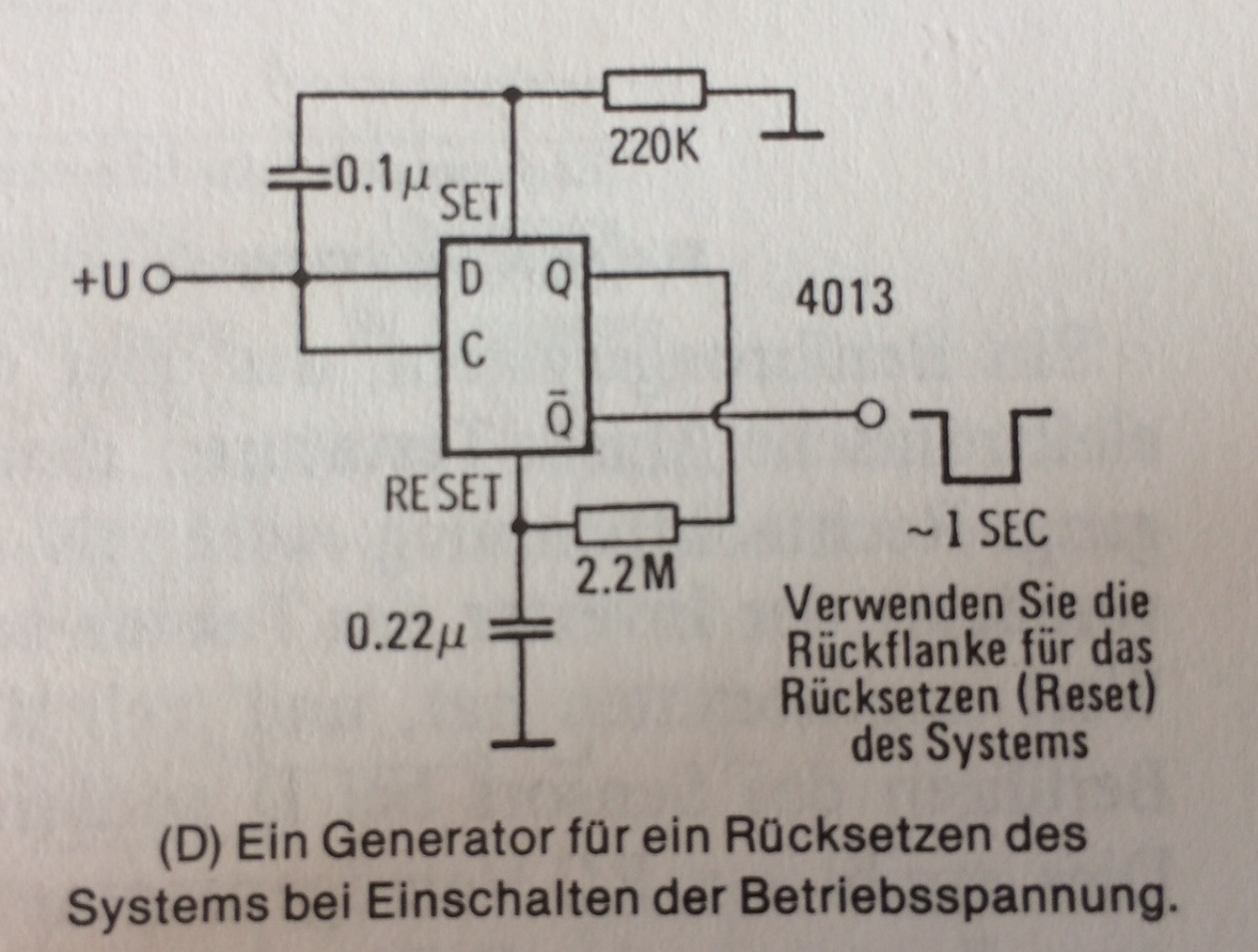

3.) Und wie kann ich das technisch umsetzen, das beim Einschalten der
Spannungsversorgung schon direkt Fall 1 aktiviert ist, auch wenn Fall 3
aktiv war und dann die Verbindung zum Netz getrennt wurde?
Chris
Benutze doch einen Zähler-IC mit Reset. An den Reset wird der Ausgang 4
logisch verodert mit Einschalt-Reset angeschlossen.
Einschalt- oder System-Resetsignal kann mit RC-Glied, einer Diode und
einem Schmitt-Trigger aus der Logikversorgung erzeugt werden.
mfg mf

habe mir das CMOS-Kochbuch in der Bibliothek ausgeliehen. Darin steht
zum Beispiel der Dezimalzähler CMOS 4017 drin. Laut Buch würde Carry Out
auf High gelegt für die ersten Ausgänge. Würde dann den 4ten Ausgang
einfach auf Reset legen. Sollte funktionieren, oder?

Eine weitere Frage: Habe eine Schaltung mit System Reset im
CMOS-Kochbuch gefunden. Sie beinhaltet ein D-FlipFlop. Kann man diese
Schaltung auch mit einem oder mehreren normalen SR-FlipFlop aufbauen?
Ich habe das RS-FF-IC da aber kein D-FF.
VG
