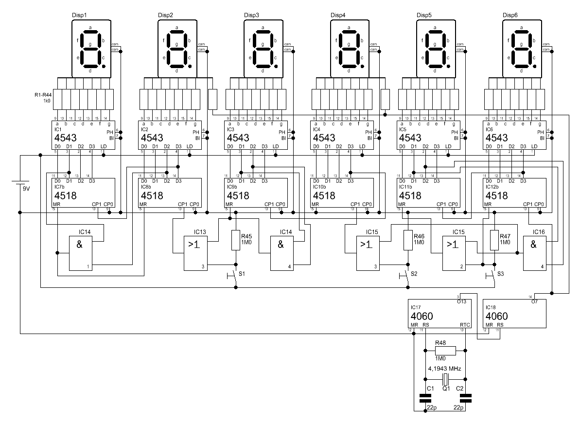

Das IC 4543 BCD zu 7 Segment habe ich mit 4 Kurzhubtastern angesteuert
um zu sehen, ob mir die Zahlen nach dem 8-4-2-1 Code ausgegeben werden.
Das klappt.

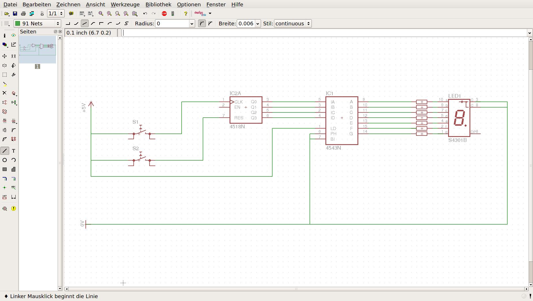

Jetzt würde ich gerne den Zähler integrieren.
Die Schaltung im Anhang habe ich aufgebaut.
Das ist der ganz rechte Teil von:
http://www.dieelektronikerseite.de/Pics/Circuits/Digitale%20Quarzuhr%20S01.GIF
Nur ohne die Ansteuerung über den Quarz, sondern simuliert über einen
Taster.
Mir wird nur die 0 angezeigt. Der Taster lässt den Zähler nicht die 1
anzeigen.
Ich habe das Zähler IC so belegt:
16 Vdd 5V  // 15 Mrb Reset Taster // 14 03b D3 // 13 02b D2 // 12 01b D1
// 11 00b D0 // 10 CP1B Ansteurungstaster // 9 CP0B 0V // 8 Vss 0V // 7
bis 1 frei
Woran sollte ich etwas ändern?
Lg
Chris

#5120480
> Taster.
Ein Taster der einen Eingang nur an 5V legt oder offen lässt, schaltet
den Eingang nicht um. Man müsste irgendwie dafür sorgen, daß bei
nicht-gedrücktem Taster die Spannung auf 0V geht, das macht man meist
mit einem Widerstand nach Masse.
Und den Taster nicht entprellt. Was meinst du, wie viele Impulse der pro
Tastendruck liefert ? Der Quartz nur 1.
 http://www.dse-faq.elektronik-kompendium.de/dse-faq.htm#F.29.1
In der Originalschaltung sind keine falsch angeschlossenen Taster drin.
Ingsgesamt finde cih aber, daß eine Uhr im Sekundentakt blinkende
Doppelpunkte haben sollte.

#5120576
Chris schrieb:
> Ok, das mit dem Taster entprellen verstehe ich. Das müsste ich mit dem
> Arduino der hier neben mir liegt realisieren
Komisch... Früher hat man sowas mit einem Kondensator und einem
Widerstand und ggf einem Schmitt-Trigger gemacht. Heute braucht man dazu
schon einen Arduino?!
Chris schrieb:
> Genügt ein 1,1kOhm Widerstand parralel zum Taster?
Nein. Nicht parallel zum Taster sondern vom Taster gegen Masse. Sodass
am Eingang ein definiertes Potential herrscht.

#5120666
hier kannst Du Grundlagen finden:
 https://www.elektronik-kompendium.de/public/schaerer/pullr.htm
als nächstes wäre es wichtig zu lernen, welche Pegel die verschiedenen
Logikfamilien gerne sehen möchten, CMOS wäre Deine Anlaufstelle.
Das Signal, das aus Deinem Multivibrator raus kommt, wird eben nicht den
richtigen Pegel haben. Du kannst einen Poti mit z.B. 20 kOhm an den
Eingang des Zählers schalten und mit einem Kondensator 1uF zum
Multivibrator verbinden. Bei irgendeiner Potistellung wird er reagieren.
https://www.elektronik-kompendium.de/public/schaerer/ttlcmosc.htm
Natürlich verstecken sich diese Weisheiten in den Datenblättern der ICs,
nur weiß man nicht immer, was damit anzufangen ist.
Wenn Du mal alles drauf hast, was dieser Thomas Schaerer da zum Besten
gegeben hat, wirst Du jahrelang den Besserwisser spielen können...
Der 4543 braucht noch Betriebsspannung im Schaltbild...
Das CMOS-Kochbuch von Don Lancaster ist empfehlenswert.
Mit freundlichem Gruß
(Firma: Autotronic) #5120710
Viktor B. schrieb:
> Was ist ein 4518N? Bzw. wieso hängt der EN(able?) - Pin in der Luft?
Der Enable-Eingang (Pin 10) wird zum Clocken verwendet und dafür wird
der Clock-Eingang (Pin 9) einfach an Masse gelegt. Der Unterschied dabei
ist, dass erst eine Signalverarbeitung bei abfallender Flanke
stattfindet.
Außerdem ist immer nur der Halbe 4518 im Einsatz, wenn die zweite Hälfte
mitbenutzt werden würde, dann käme man mit der Hälfte an 4518-Bauteilen
aus (wahrscheinlich nur 6 mal wegen der Einfachheit kopiert).

Habe folgendes gefunden:
https://www.mikrocontroller.net/articles/Entprellung#Wechselschalter_ohne_Flip-Flop
                 __
Habe zum Pin 10 (CP1B) des 4518 den Taster in Reihe mit einem 6,8k
Widerstand und einem 22nF Keramik Kondensator zur Masse angeschlossen.
Also wie im Schaltbild. Die 7 Segment Anzeige bleibt bei 0.

> Sowie einen 100nF Abblockkondensator.
4543 hat an Pin 16 Vdd 5V anliegen. An Pin 6,7 & 8 Masse.
4518 hat an Pin 16 5V anliegen, an Pin 9 CP0b und an Pin 8 Vss Masse.
Wofür und wo der Abblockkondensator?

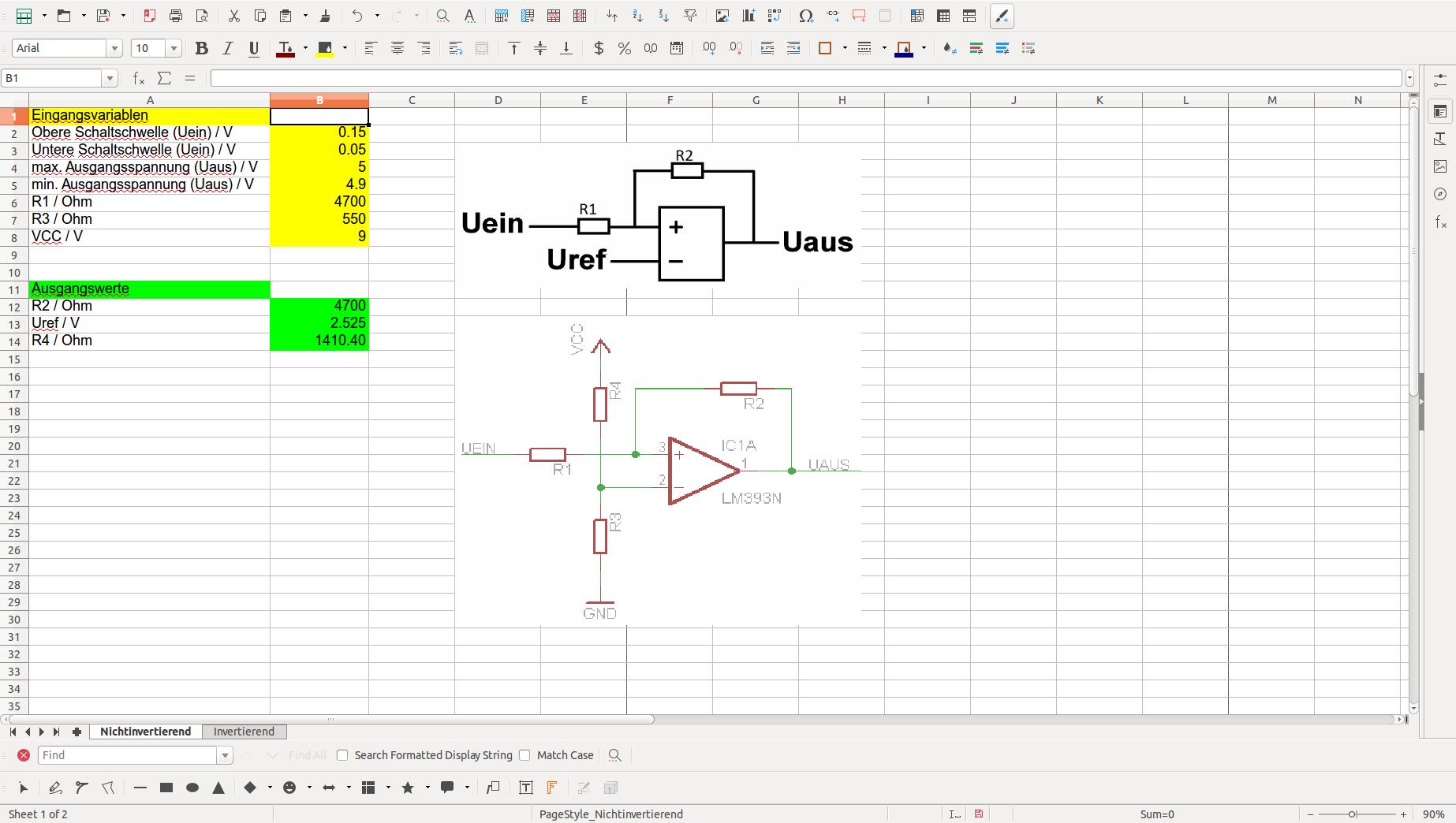

Gast #5122523
Dietrich L. schrieb:
> Da hast Du falsch gelesen. Richtig ist:
> "Wide power supply range Single supply: 3VDC to 30VDC
> or dual supplies: ±1.5VDC to ±15VDC"
In Ordnung. Bin von: VCC // Supply voltage // 32 or ± 16V DC auf Seite 2
erste Reihe der Tabelle ausgegangen..
MaWin schrieb:
> Man könnte einen Schmitt-Trigger mit einem LM358 aufbauen, der braucht
> aber 3V mehr für seine Versorgungsspannung als als er an
> Eingangsspannung sieht bzw. als Ausgangsspannung erzeugen muss. Bei
> deinen vorgesehenen 5V also 8V.
Das würde ich gerne umsetzen. Habe mir ein Netzteil mit 9V DC
Spannungsversorgung zur Hand genommen und will damit den LM324
versorgen.
Kurze Zwischenfrage: Sollte ich GND von Netzteil 5V mit GND von Netzteil
9V miteinander verbinden, oder kommt es dann zu vagabundierenden
Strömen?
Folgende Seite habe ich gelesen:
https://www.mikrocontroller.net/articles/Schmitt-Trigger#Schmitt-Trigger_mit_Operationsverst.C3.A4rker_oder_Komparator
Die Schaltung habe ich mit folgender Beschaltung (Siehe Excel Tabelle)
gerade aufgebaut. Die Vorbeschaltung beim Taster mit einfachem Filter
(Widerstand + Keramikkondensator) habe ich gelassen und das Signal nach
dem Widerstand abgegriffen. Eigentlich sollten nun die Logikpegel am
Ausgang des OP einwandfrei sein..
Die Anzeige bleibt nach betätigen des Tasters auf 0.
Habe gerade in einer Timer Schaltung den NE555 gefunden.
Ich kann hoffentlich auch eine Schaltung mit diesem IC aufbauen ohne
eine andere Spannungsversorgung nehmen zu müssen.
MaWin schrieb:
> Merke: Nicht jede Schaltung, die einladend einfach aussieht, taugt für
> den konkreten Anwendungszweck, und wenn es der allerbilligste der
> billigen OpAmps ist, hat der Einschränkungen.
Welchen OP könnte man denn gut benutzen ohne eine höhere
Versorgungsspannung gebrauchen zu müssen?
Chris
Gast #5122737
Hallo Chris,
die Zähler des 4518 - es gibt davon zwei in dem IC - verfügen jeweils
über zwei Clock-Eingänge CP0 und CP1. Letzterer wird in manchen
Datenblättern auch als Enable bzw. EN bezeichnet. Beide Signale, davon
CP1 invertiert, werden auf ein NAND-Gatter geführt, welches als
Torschaltung für die folgenden Flip-Flops fungiert.
Das bedeutet, es muss nicht nur das Clock-Signal an einen der
Clock-Eingänge gelegt werden, es muss auch der jeweils andere
Clock-Eingang entweder auf High- oder Low-Pegel gelegt werden, je
nachdem, welche Funktionalität, in diesem Fall, ob bei steigender Flanke
oder fallender Flanke gezählt werden soll, erwünscht ist.
Konkret, soll auf eine steigende Flanke gezählt werden, dann muss das
Clock-Signal mit CP0 verbunden werden und ein High-Pegel an CP1
anliegen. Ein Low-Pegel an CP0 unterbricht den Zählvorgang.
Soll hingegen auf eine fallende Flanke gezählt werden, muss das
Clock-Signal mit CP1 verbunden werden und CP0 für den Zählvorgang auf
Low gelegt werden.
https://assets.nexperia.com/documents/data-sheet/HEF4518B.pdf
Schließe daher doch erst mal einen Taster in der schon beschriebenen
Art, sprich Taster zwischen Versorgungsspannung und Eingang und vom
Eingang auch noch ein Widerstand von 10k nach Masse an CP0 an und lege
CP1 auf High-Pegel. Die kleinen Kurzhuber mit den vier Beinchen, welche
vom Raster auf ein Steckbrett passen, prellen in der Regel nicht so
stark. Aber das siehst Du dann ja anhand des Zählers.

Gast #5124097
Hei!
Es funktioniert :-)
Habe den Taster über den Arduino Softwaremäßig entprellt (das wird noch
zu Hardware umgerüstet werden(siehe weiter unten)).
Den Taster an CP0 und von GND zu CP0 einen 10k Widerstand. HIGH auf CP1.
Und den Reset auch an einen Taster (kann prellen, sieht man ja nix von).
Die 7 Segment Anzeige zeigt von 0 bis 9 nach einem Tasterdruck die
jeweils nächste Zahl an!

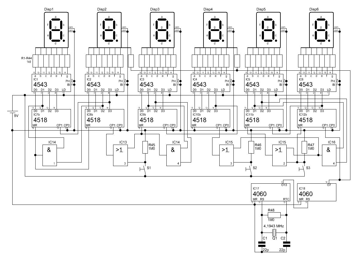

Gast #5125151
Hallo!
Ich denke ich habe einen Logikfehler im Schaltplan von der
Elektronikerseite Seite gefunden. Und zwar bin ich gerade bei der 2ten
Stelle der Sekundenanzeige dran. Schaut mal bitte auf die
Weiterschaltbedingung. Laut Schaltplan ist das D3 also Dezimal 8.
Wenn ich ein AND Gate nutze, D3 und D1 (8 und 2) schaltet der Zähler an
der 2ten Stelle gar nicht weiter. Vermute er beendet mit 9 und beginnt
dann von vorn. Ich verstehe den Schaltplan an der Stelle nicht, was
könnte man machen um das logisch weiter schalten zu lassen?
Chris
#5125170
Warum willst du da ein AND Gate einbauen?
Der Zähler inkrementiert bei jeder negativen Flange an CP1.
D3 fällt genau einmal, und zwar beim Übergang von 9 auf 0.
Daher ist die Beschaltung genau richtig, CP1 des nachfolgenden Zählers
mit D3 des vorherigen Zählers zu verbinden. Ohne AND.
Gast #5125290
Hallo!
Ich habe CP0 und CP1 jetzt so abgeändert das nicht mehr auf steigende
Flanke weiter gezählt wird, sondern auf fallende Flanke.
Danke für den Tip Joe!
Ich verstehe auch warum das nur so rum funktionieren kann, denn D3
bleibt ja auch bei der 9 HIGH und anschließend soll weiter geschaltet
werden. Also muss die fallende Flanke ausgewertet werden.
Hab nun bei der 2ten Stelle den Reset für den 2ten Zähler integriert (D2
& D1 fallende Flanke).
Hab jetzt den 2 stelligen Sekundenbereich fertig.
Vielen Dank!
