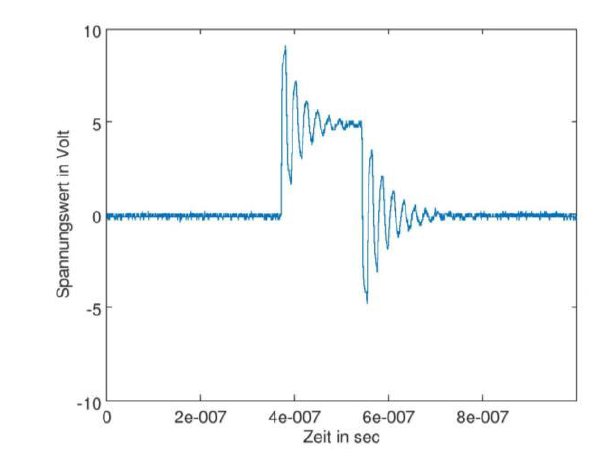

Guten Abend alle Mann,
da ich basierend auf einem externen Triggersignal eine phasen- und
frequenzgleichen Sinuschwingung erzeugen soll, nun jedoch mit der
Phasenverschiebung nicht zurech komme wende ich mich mal an euch.
Bisher funktioniert das ganze ganz gut.
Zwischen den externen Triggersignalen wird der Takt mittels counter
gezählt. des Ergebnis fließt als Divisor in eine Division ein. Hierbei
gillt der Wertebereich der genutzten Sinustabelle als Dividend. Das
ergebnis dient mir als Schrittweite für die Sinustabelle. Funktioniert
einwandfrei. Die Berechnunsdauer der Division fällt hierbei auch nicht
ins Gewicht.
Jedoch bekomme ich die Phase der Schwingung nicht an das Triggersignal
angepasst.
Starte ich die Tabelle bei jedem Trigger neu kommt es zu kleinen
periodischen Sprüngen im Sinus.
Messe ich über einen Counter die vergangenen Clockzyklen zwischen dem
Eingangstrigger und dem generierten Trigger der Sinusschwingung liefert
mir dies ein Anhaltspunkt über die Phasenverschiebung. Beim korrigieren
des Tabellenwertes um die entsprechende schrittweite kommt es aber immer
wieder zu starken sprüngen, das Signal ist weider nicht sauber.
Habt ihr hierzu vllt. noch eine Idee oder Denkanstöße?
Alle Werte über ein Shiftregister zu werfen wäre mit sicherheit nicht
die Ressourcenschonendste Version..
Dem Anhang liegt mein bisheriges Simulationsergebnis bei. Hier sind die
erzeugte Schwingung, beide Trigger (extern wie intern) der Zählwert
zwischen den externen Triggern und die daraus berechnete neue
Schrittweite für die Sinustabelle dargestellt.
Besten Gruß
von Edi M. (Gast)

von Stephan K. (Firma: FAU Erlangen) (sofa1780)
Nicht ganz, wir haben lediglich einen  Impuls am Eingang anliegen,
welcher in seiner Frequenz variable ist und kleinerem Schwankungen
unterliegt.
Zu diesem Eingangssignal soll nun eine entsprechende Sinusschwingung
generiert werden.
Genau so schnell und immer in Phase mit dem Eingangssignal.
Die automatische Anpassung an die geschwindigkeit der Schwingng habe ich
ja bereits realisiert. Nur bei der Phasengleichheit komme ich einfach
nicht weiter.
> unterliegt.
Weil das signal jittert, weißt du nicht, wann der nächste Triggerimpuls
kommt. Du kannst deshalb eigentlich prinzipiell nicht "phasengleich"
sein.
> Nur bei der Phasengleichheit komme ich einfach nicht weiter.
Woran kann man diese "Ungleichheit"in deinem Screenshot sehen? An den
den Signalen "trigger" und "internal trigger"? Müssten die aufeinander
liegen? Falls ja, warum verschiebst du nicht einfach deinen "internal
trigger" bis zum folgenden "trigger"?
Dort liegt auch das Problem: du passt die Geschwindigkeit sprunghaft an
(und hast dort schon jeweils beim abrupten Übergang der "calculated
stepwidth" einen Phasensprung). Hier müsste eine langsamere Nachregelung
der Frequenz erfolgen. Solange, bis der Phasenversatz wieder 0 ist.
Lothar M. schrieb:
> Weil das signal jittert [...] prinzipiell nicht "phasengleich"
Das ist korrekt, darüber hatte ich gerstern auch noch was recherchiert.
Aber ich kann das erzeugte Signal möglichst dem Jjitterbehaftete Signal
nachführen, soweit ich es verstanden habe.
Genau, der extern anliegende Trigger ist als eingang deklariert,
wohingegen der interne trigger durch den Nulldurchgang der
Sinusschwingung erzeugt wird. Da es sich hierbei um einen Sinus mit
Offset handelt liegt der "Nulldurchgang" bei [math] \fract{2^n}{2}
[\math]
Wie ist das mit dem einfachen verschieben gemeint?
Immerhin ist der interne Trigger ja an die Sinustabelle gebunden. ich
müsste also weider die Schrittweite ändern, bzw. an den Zählwert/Index
Also über Signalvergleiche und eine FSM solange die Schrittweite nach
oben, bzw. nach unten korrigieren, bis das zwei Bedingungen erfüllt
sind:
1.: Frequenzgleich, sprich der Wert triggerrange = 0 (idealfall).
2.: Phasengleich, sprich der Wert calculated shiftclk = 0 (idealfall).
Ich denke hier wäre am sinvollsten eine dynaisch anpassung zu
realisieren, sodass bei große, versatz etwas stärker geregelt wird.

Wir möchten ein moduliertes aperiodisches Signal mit einem
Lockinverstärker (realisiert auf einem FPGA) filtern. Dies geht nur mit
einer Phasengleichen Referenzschwingung zum modulierten Signal. Da
dieses jedoch aperiodisch ist bleibt uns nur die Schwingung zu
betrachten, die zur Modulation des Messsignals Verwendet wurde. Diese
gibt periodisch ein Triggersignal ab, welches wir für die generierte
Referenzschwingun verwenden wollen.

von Martin O. (ossi-2)
Wenn  man ein wenig Zeit zum Nachregeln hat (Einige zig Perioden)
könnte man evtl eine PLL benutzen.

Lass mich versuchen, das zu vestehen. Glaubst du wirklich, dass die
Modulation deines Messsignals verjittert ist und willst versuchen,
diesen Jitter eins zu eins auf dem Lock-In nachzubauen? Dann wäre dein
aktueller Ansatz richtig, und man kann sich Gedanken machen, wie der
Regelkreis zum Ausregeln der Phasendifferenz gestaltet werden muss,
damit man der Störung durch das Jittern schnell genug folgen kann.
Dann würde mich aber ehrlich gesagt interessieren, was für eine Quelle
dein Modulationssignal ist und woher der Jitter tatsächlich kommt. Es
klingt für mich ein wenig nach Funktionsgenerator nach DDS-Prinzip. Zu
dem muss man wissen, dass dessen Triggersignal funktionsbedingt immer um
einen internen Taktzyklus hin und her Jittern kann. (typisch ein paar
ns). Der erzeugte Sinus, den du wahrscheinlich zur Modulation einsetzt,
hat diesen Jitter allerdings nicht (zumindest nicht, wenn der Hersteller
des Funktionsgenerators die Ausgangsfilter richtig designed hat).
In dem Fall wäre es kontraproduktiv, dem Jitter mit dem Lock-In
möglichst schnell folgen zu wollen. Besser wäre es, die PLL möglichst
gemütlich nachzuregeln, so dass sie immer die mittlere Frequenz und
Phase abgibt - auch wenn der externe Trigger mal ein Stück vor und
zurück springt.

Der externe Trigger kommt von einem Signalgenerator der eine optischne
Linse anregt dies osziliert daraufhin und erzeugt mit einem Laserstrahl
unsere Trägerschwingung aufgrund des Abstandes zwischen der Linse und
einem zu messenden Objekt wird das vom Messobjekt reflektierte Licht
durch eine Photodiode erfasst. Somit ist das Messsignal
Abstandsmoduliert und einzige referenz bildet das Triggersignal, welches
ebenfalls für die Anregung der Lins zuständig ist.

In jedem Fall würde ich eine DDFS bauen, und die Regelung über eine
Änderung des Phasenadders durchführen. Damit baust du letztlich eine

Im Anhang befindet sich übrigens dieses externe Triggersignal.. Es ist
wirklich kein sehr schönes, aber mehr haben wir nicht zur Verfügung.
Über einen geeigneten Spannungsteiler speisen wir dieses Signal mit 3,3
V über einen GPIO Pin in den FPGA.
Was haltet Ihr davon?
von Achim S. (Gast)
Was das unschöne Triggersignal angeht: da tippe ich zunächst mal drauf,
dass das einfach "unschön gemessen" wurde.
Wenn das Nachschwingen kein Messartefakt sein sollte sondern "echt",
dann terminiere deine Triggerleitung mal sinnvoll. Evtl. erspart dir das
auch gleich den derzeit genutzten Spannungsteiler.

von Achim S. (Gast)
Stephan K. schrieb:
> Wie ist das nun zu verstehen?
So:
https://www.mikrocontroller.net/articles/Wellenwiderstand#Terminierung
Aber wie gesagt: ich glaube eher, dass es sich hier um einen Messfehler
handelt. Stelle erst sicher, dass du richtig misst, bevor du versuchst,
die Auswirkung einer Terminierung auf die "Nachschwinger" zu bewerten.
Zum Stichwort "richtig messen":
https://www.mikrocontroller.net/articles/Oszilloskop#Tastk.C3.B6pfe_richtig_benutzen
Woher kommt denn so ein wohlgeformtes "Klingelsignal"?
Was geht am Anfang der Leitung rein?
> handelt.
Oder eben ein Anpassungsproblem wie im
Beitrag "Re: Signalproblem bei langem Kabel" und im
Beitrag "Re: Serienwiderstand bei Hochfrequenz"
Das Signal kommt vom Signalgenerator einer Flüssigkeitslinse, die
dadurch in Schwingung versetzt wird.
Die Leitung war beim messsen recht kurz, 30 cm ca.
Und es geht nur das Anregungssignal vom Signalgenerator für die Linse
rein.
E. M. schrieb:
> ist die Adresse ja nicht immer ganzzahlig. Oder ist das bei Dir
> so?
Ja, so habe ich das zumindest verstanden. Hatte mich an dem DDFS
Besipiel von Lothar Miller orientiert.
Sieht man deren (Ober-)Schwingungen auf dem Signal?
Oder ist das wirklich nur ein rein elektrisches Klingeln?
