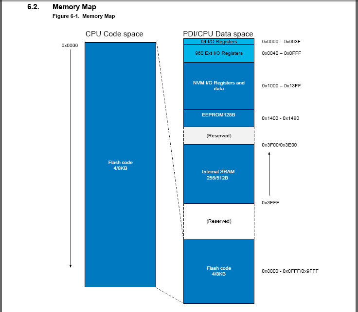

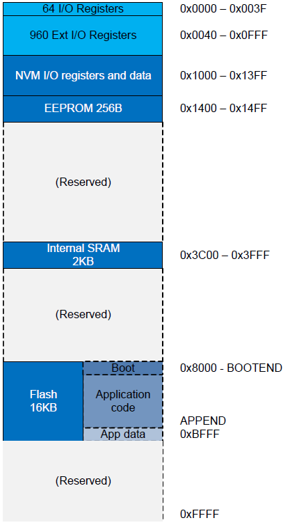

Hi Habt ihr eigentlich alle ein Jahr geschlafen? Das erste Datenblatt dieser ATTinys stammt von *09/16*. Da stand schon alles wesentliche zu diesen AVRs drin. Warum tun jetzt alle auf einmal so überrascht? MfG Spess
Also ich komme mit dem neuen Datenblatt überhaupt nicht mehr klar, insbesonde mit dem Memory Map. Wo startet denn nun das Programm im Flash, an 0x0000 oder 0x0800? Was ist bei Verwendung des Bootloaders, muß ich dann die Applikation umcompilieren auf Resetvektor = BOOTEND? Muß ich dann die Interruptvektortabelle umstellen? Bei den alten AVRs startet ja die Applikation immer an 0x0000, d.h. die hat gar nicht interessiert, ob ein Bootloader vorhanden ist oder nicht. Es scheint so, der neue AVR braucht zwingend eine neu compilierte Applikation für den Start mit Bootloader und in der Init-Section muß das IVSEL gesetzt werden.

spess53 schrieb: > Habt ihr eigentlich alle ein Jahr geschlafen? Das erste Datenblatt > dieser ATTinys stammt von *09/16*. Da stand schon alles wesentliche zu > diesen AVRs drin. Also ich bekomme nicht jede Veröffentlichung mit, daher darf mich sowas schon überraschen. Vor allem da die Chips erst jetzt verfügbar werden. Peter D. schrieb: > Wo startet denn nun das Programm im Flash, an 0x0000 oder 0x0800? Bei welchem AVR startet das Program bei 0x0000? Fällt mir spontan mal keiner ein (oder ich steh grad auf dem Schlauch und seh nicht was du meinst). Der Bootloader ist aber IMO gewandert, der war immer ganz am Ende, ist jetzt an den Anfang des Flash-Speichers gewandert. Welchen Vorteil das hat...darüber hab ich mir noch keine Gedanken gemacht.

Hi
Eigentlich alle außer diesen ATTinys.
MfG Spess
spess53 schrieb: > Hi > >>Bei welchem AVR startet das Program bei 0x0000? > > Eigentlich alle außer diesen ATTinys. > > MfG Spess Öhm, die MM des Atmegas 328 (hab ich grad offen) sieht quasi identisch aus mit dem dieser Attinys mit dem Unterschied, dass der Bootloader beim Atmega328 am Ende des Flashspeichers ist während er bei diesen Attinys am Anfang des Flashspeichers ist. Erst kommen die Arbeitsregister, dann die IO Register, dann die ext. IO Register usw.
Peter D. schrieb: > Wo startet denn nun das Programm im Flash, an 0x0000 oder 0x0800? Flash-Adressen starteb bei 0x0, und die Sicht auf's Flash im RAM-Adressbereich strtet bei 0x8000 (nicht: 0x0800). Wenn also per LPM von Adresse A gelesen wird, dann wird per LDS von Adresse A+0x8000 gelesen. Um all das brauchst du dich aber nicht zu kümmern, vorausgesetzt zu setzt Tools ein, die das unterstützten. Zum Beispiel kümmert sich das default Linkerskript für diese Familie (-mmcu=avrxmega3) automatisch darum. Im Compiler "beachtet" man das dadurch, dass man komplett auf __flash und progmem und pgm_read_xxx verzichtet. Es scheint aber so, dass es nach 20 Jahren getrennter Adress-Spaces kaum mehr jemandem möglich ist, in dieser Kategorie zu denken :-/

Hi >Erst kommen die Arbeitsregister, dann die IO Register, dann die ext. IO >Register usw. Die Zählen eigentlich zu RAM und nicht zum Flash. Haben auf das Programm keinen Eifluss. Und ein AVR ohne dieses Bootloadergedödel startet immer bei Flashadresse 0x0000 (außer der hier genannten ATTinys). Mit Bootloader started das Programm auf den mit BOOTSZ1/0 festgelegten Adressen. MfG Spess
Ah ja, jetzt seh ichs...hm, OK. Ist ne Änderung...hat das Vor-/Nachteile für "uns"?
Johann L. schrieb: > Peter D. schrieb: >> Wo startet denn nun das Programm im Flash, an 0x0000 oder 0x0800? > > Flash-Adressen startet bei 0x0, und die Sicht auf's Flash im > RAM-Adressbereich startet bei 0x8000 (nicht: 0x0800). > > Wenn also per LPM von Adresse A gelesen wird, dann wird per LDS von > Adresse A+0x8000 gelesen. Das hatte ich etwas missverständlich ausgedrückt. Besser: Wenn LPM Z von Adresse A liest (weil Z-Reg den den Wert A hat) dann liest LD Z von Adresse A-0x8000. Um also von der gleichen Zelle wie LPM zu lesen, muss bei LD ein Offset von 0x8000 zur Adresse hinzuaddiert werden, nicht abgezogen. Bei 16-Bit Adressen und 0x8000 ist das zwar egal, aber bei einem Offset von 0x4000 (wie z.B. bei ATtiny40) nicht mehr. Außerdem behandeln die Tools die Adressen intern als 32 Bit. Nachteil hat das keinen. Der Vorteil ist ein linearer Adressraum, d.h. man braucht z.B. in C keine Named Address Spaces wie __flash um auf's Flash zuzugreifen. Vorteile bringt das auch in C++, denn erstens kennt C++ keine Named AS (auch C nur als nicht-Standard Erweiterung), und zweitens ist es technisch nicht möglich, vtables per LPM zuzugreifen, siehe z.B. Erklärung in https://gcc.gnu.org/bugzilla/show_bug.cgi?id=43745#c13 Mit linearem Speicher kann .rodata im Flash bleiben und brauch nicht ins RAM kopiert zu werden. Auf Sprachebene (C, C++, Assembler) bekommt man davon nichts mit, auch nicht von der Addition von 0x8000 für avrxmega3 bzw. von 0x4000 für avrtiny: Das erledigt das ld Skript zur Link-Time. Zudem hat man mehr Adressierungsarten zur Verfügung: Nicht nur Z und Z+, sondern alle erlaubten Adressierungen von LD*. Bei

braucht also nicht erst die Adresse nach Z geladen zu werden, sondern der Wert kann einfach per LDS gelesen werden, und ld Sktipt addiert 0x8000 auf Symbol "val". Der Code ist also einfach "LDS val", und falls "val" zur Compile-Time bekannt ist, deht's noch effizienter (wie etwa mich __flash vs. pgm_read_xxx: letzteres ich nicht transparent).
Ja, man muß vieles erst herauslesen. Mit Bootloader muß man den Start der Applikation auf BOOTEND.Fuse*256 linken und die Applikation muß IVSEL setzen. Die Applikation muß also genau wissen, wie groß der Bootloader ist. Das ist schon umständlicher und fehlerträchtiger, als mit Bootloader am Ende.
