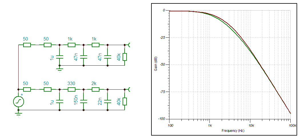

werden bei RC-Tiefpässe 2. und 3. Ordnung einfach RC-Glieder mit
gleicher Grenzfrequenz hintereinendergeschalten und dann beim
Bodediagramm der dB-Wert verdoppelt/verdreifacht? Oder wie macht man
das?
Ich möchte vor einem ADC die hochfrequenten Störungen (ab 200kHZ) eines
Signals kleiner machen. Aus verschiedenen Gründen ist ein passiver
Filter und der Verzicht auf Induktivitäten nötig.
Mit einem RC-Tiefpass 1. Ordnung mit -1dB bei 30kHz kann ich arbeiten,
nur 200 kHz ist noch nicht genug gedämpft.
Meine Anordnung: Signalquelle - Koax 50 Ohm; Eingang das ADC - 40k
Meine Überlegung: Koax -> 50 Ohm -> C gegen GND -> 1k -> C gegen GND ->
1k -> C gegen GND -> ADC.
Oder ist das völliger Quatsch?
Vielen Dank schon mal,
Matin
Das kann man so machen, aber es ist etwas günstiger, in den Teilfiltern
nicht die gleichen Widerstandswerte zu verwenden, sondern nach "hinten"
steigende Werte. Das jeweils nachfolgende Teilfilter belastet das
vorhergehende und verflacht damit den Frequenzgang in der Nähe der
Grenzfrequenz.
Wegen der gegenseitigen Beeinflussung (siehe Arno R) macht man das
eher ungern, sondern benutzt eher OPVs zur Entkopplung, insbeson-
dere wenn man spezielle Filterypen wie z.B. Gaussfilter bauen will.
Nein. Der Übergang vom Durchlass- in den Sperrbereich wird schärfer,
wenn man ein Filter 2. Ordnung mit komplexen Polstellen und ein Filter
1. Ordnung in Serie schaltet.
Stichworte: Tschebyscheff-Filter
Als passives Filter und ohne Induktivität lässt sich das allerdings
nicht realisieren. Bei in Serie geschalteten, passiven RC-Tiefpässen
belastet allerdings das folgenden Filter immer das vorhergehende, so
dass man das bei der Dimensionierung berücksichtigen muss und dazu dem
Tip von Arno folgen sollte.

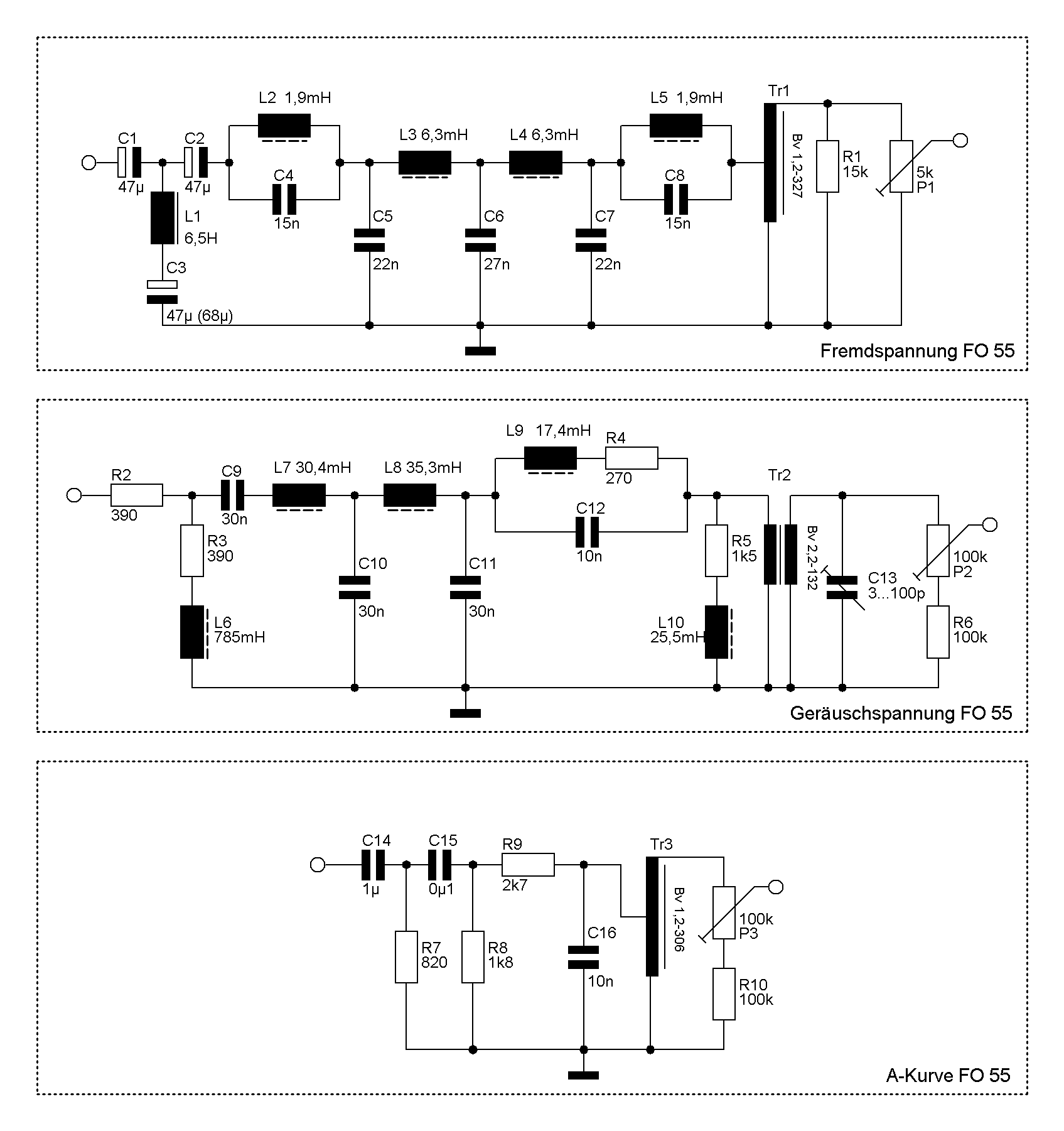

Gast #5141221
Danke.
Der Verzicht auf Induktivitäten hat unter anderem mit der Verfügbarkeit
zu tun - schneller Ersatz vor Ort (tiefes Bayern, Norden Schwedens...)
Passiv - an der Stelle gibts keine Versorgungsspannung

Gast #5141884
jz23 schrieb:
> Das würde mich schon interessieren. Warum keine Induktivitäten? Die
> gibts sogar in Widerstandsbauform in 0805.
Dann verrate mir doch mal, wie du die Induktivitäten im Anhang gegen
deine SMD-Dinger austauschen möchtest? Zugegeben; es geht um einen
anderen Frequenzbereich und eine andere Anforderung, aber im Prinzip
gehts genau darum.
#5143088
Die Spulen in Widerstandsform haben meist eine ziemlich schlechte Güte.
Bei einer 2mH Spule ist der DC Widerstand oft in der Größenordnung 70
Ohm.
Ob das bei einen Filter höherer Ordnung wirklich hilfreich ist?
Ralph Berres
Moderator #5143143
Wenn man den Spulenwiderstand bei der Dimensionierung des Filters
berücksichtigt, dürfte das Ergebnis auf jeden Fall besser sein als wenn
man versucht, nur mit Kondensatoren und Widerständen auszukommen.
