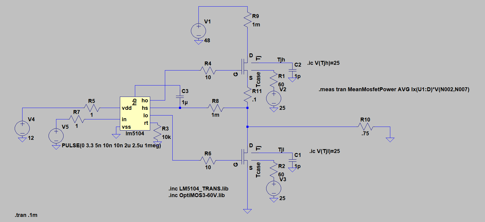

Ich bin gerade dabei, dass ich eine Halbbrücke simuliere. Dazu hab ich
mir Modelle von den Bauteilen besorgt, die ich verwenden will.
Nun funktioniert das Ganze überhaupt nicht. Alleine das es überhautpt
mal simuliert hat, hab ich einige Widerstände eingefügt, damit der Strom
nicht gegen inf geht. Trotzdem - wenn ich z.B. den Gate-Widerstand von
10 auf 5Ohm reduziere, kommt bald die Fehlermeldung "Timestep too
small". Das ist allerdings nicht immer gleich. Wenn ich hintereinander
Simuliere, ohne was zu ändern, gehts manchmal und manchmal nicht.
Ich hab mittlerweile überall einen kleinen Widerstand eingefügt, um
unendliche Ströme zu vermeiden und den alternate Solver gewählt, der bei
diesem Problem anscheinen auch um einiges besser geht. Was gibts sonst
noch für Hacks?
Bei der Fehlermeldung geht es immer um einen Knoten im Subcircuit.
Beschalte ich diese Falsch? Ich find keinen Fehler mehr.
lg Dominik

Du kannst es ja mal mit PSPICE probieren. Mit deren kostenlosen
Demo-Version kannst du aber nur extrem kleine Brötchen backen. Wenn du
Pech hast, geht es icht mal mit einem der Mosfet wegen zuviel
SPICE-Zeilen in dem Modell.
Ansonsten kann man nur sagen, dass die klassichen Infineon
Mosfet-Modelle eigentlich fast nicht vernünftig verwendbar sind da sie
dermaßen mit Gleichungen aufgebläht sind und damit schlecht
konvergieren. Nimm halt einen ähnlichen Infineon-Mosfet aus der von
LTspice mitgelieferten Bibliothek. Dort haben diese Mosfets ein
VDMOS-Modell das hervorragend konvergiert - besser sogar als jedes
Subcircuit von anderen Herstellern.

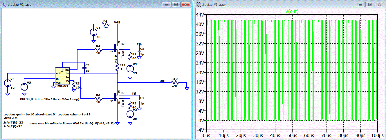

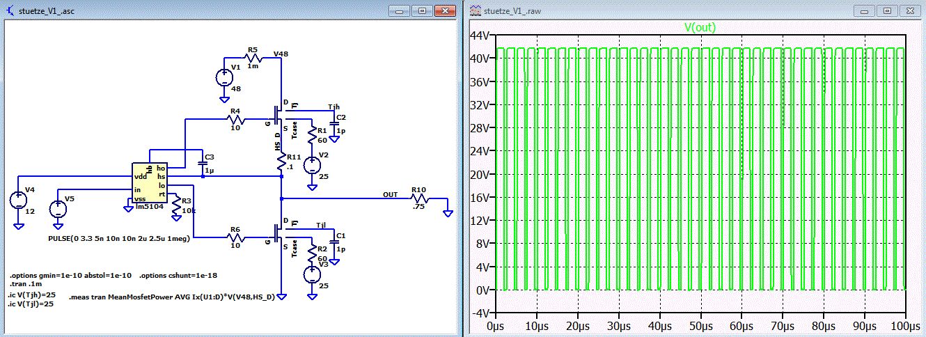

Hallo Dominik,
habe mich gerade mal an deiner Simulation versucht. Jetzt läufts. Dazu
habe ein paar Konvergenzeinstellungen eingefügt.
Du solltest in .MEASURE nur Netze mit einem selbstvergebenen Namen
verwenden da die Default-Namen sich bei einer Schaltpländerung ändern
können.
Die Pfade in deinen Symbolen habe ich gelöscht und nur den Namen des
Modellfiles eingefügt. Einfach meinen zip-file irgendwo auspacken und
loslegen. Da muss kein File von Hand irgendwo hingeschoben werden. So
muss es sein!
Helmut
