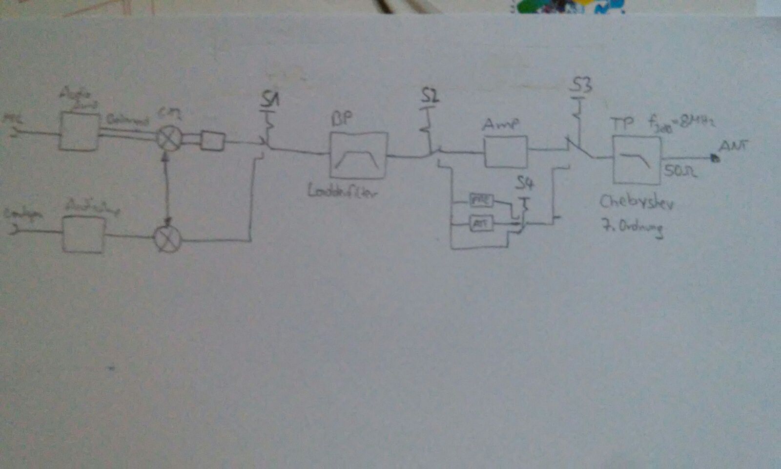

ich möchte mir einen SSB Transceiver für das 40m Band bauen.
Eigentlich wollte ich dass schon viel früher machen, doch jetzt habe ich
die Gelegenheit den Transceiver in der Schule zu bauen (wegen einem
Projekt).
Wir haben leider nur 2 Monate Zeit deshalb muss das Projekt etwas
abgespeckt werden. (nur 2 Wochenstunden)
Aus einem "normalem" Multibandtransceiver mit einer oder zwei
Zwischenfrequenzen wurde ein Monobandtransceiver ohne
Frequenzeinstellung und ohne Zwischenfrequenz mit getrenntem Sende- und
Empfangszweig.
Die Ausgangsleistung soll 0,5W betragen, die Empfindlichkeit muss auch
nicht sehr groß sein. Umschaltung zwischen Senden und Empfangen wird
mittels Schalter gemacht. Die Antenne ist entweder am Sende-, oder am
Empfangszweig angeschlossen.

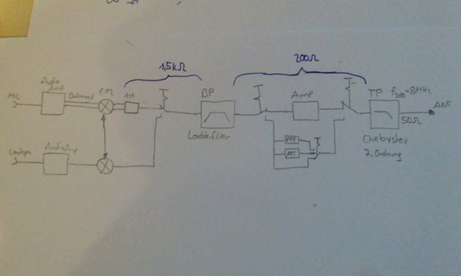

Ein Blockschaltbild habe ich schon gezeichnet. (siehe Anhang)
Der obere Teil entspricht dem Sendezweig.
Hier wird ein NF Signal aus einem Mikrofon mit entsprechender Amplitude
(je nach Modulator, eventuell schon verstärkt) durch einen Tiefpass
gefiltert. Die Obere Grenzfrequenz liegt ca. bei 3kHz. Eventuell
anstelle des TP ein Bandpass von 300Hz bis 3kHz.
Das Ganze geht dann in den Modulator. Der Träger wird von einem
Quarzoszillator mit 7,1591 MHz generiert.

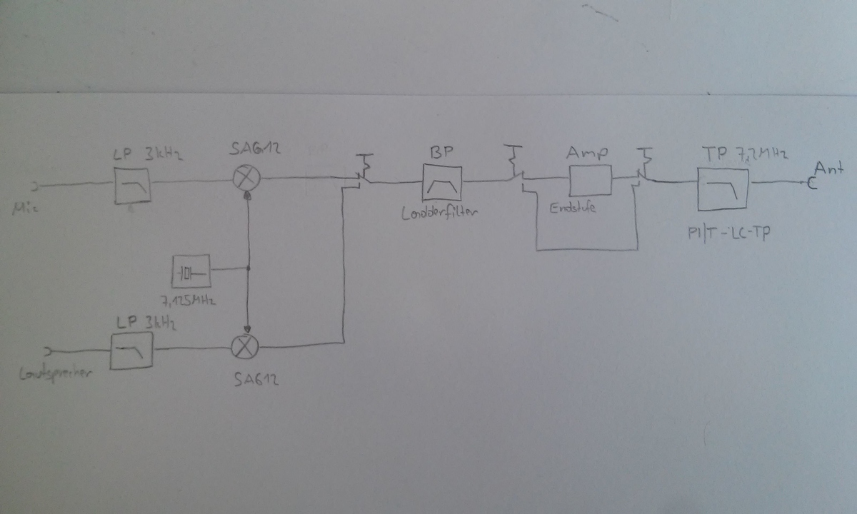

Hinter dem Modulator wird das Obere Seitenband (USB) durch einen
Tiefpass weggefiltert, danach geht das ganze in eine kleine Gegentakt
Endstufe.
Nach der Endstufe filtert der letzte Tiefpass die Oberwellen weg.
Bei dem Sendezweig bin ich zuversichtlich, dass es funktionieren könnte.

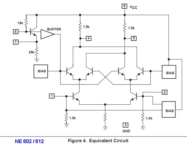

Mir stellt sich nur die Frage welchen Modulator ich nehmen soll. Ich
hätte eventuell an den MC1496 gedacht.
Der untere Teil ist der Empfangszweig.
Das Eingangssignal von der Antenne wird zuerst grob gefiltert(erster
BP), danach filtert ein 2.BP das Signal von 7,1551 bis 7,1591MHz heraus.
Dieses Signal wird danach demoduliert. Als Träger wird hier das Signal
des
 gleiche Quarzoszillators mit 7,1591MHz genommen.
Dieses Signal wir mit einem Bandpass von 300Hz bis 3kHz gefilter,
verstärkt und auf dem Lautsprecher ausgegeben.
Kann dieses Konzept so funktionieren? Und welchen Modulator/Demodulator
könnte man hier verwenden?
lg Sebastian
von Günter Lenz (Gast)
Das wirst du mit einem Tiefpass nicht schaffen, da brauchst
du schon Quarzfilter oder magnetomechanische Filter.
Magnetomechanische Filter gibt es aber nur für niedrigere
Frequenzen, 455kHz 200kHz. Bau ein CW-Sender, daß vereinfacht
die Sache.
von Ralph B. (rberres)
> Endstufe.
ein normaler Tiefpass wird nicht steil genug sein um das obere
Seitenband genügend zu dämpfen ohne das untere Seitenband zu
beeinflusen.
Hier setzt man sinnvollerweise ein Quarzfilter ein und als Mischerquarz
ein passenden Seitenbandquarz.
Das würde aber einen zweiten Mischer nebst VCO erfordern.
Als ganz einfache Lösung würde bei der geringen Leistung einfach beide
Seitenbänder abstrahlen. Ist zwar nicht ganz Konform mit dem Bandplan,
aber sonst nicht mit geringsten Aufwand machbar.
Ralph Berres

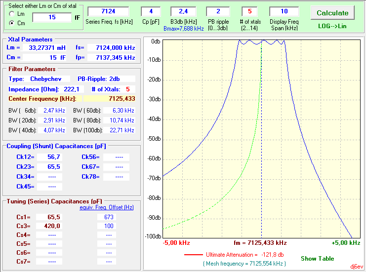

von B e r n d W. (smiley46)
Hallo Sebastian
Was du bauen möchtest ist im Prinzip sowas:
https://www.youtube.com/watch?v=UxDD2Qe1VX4

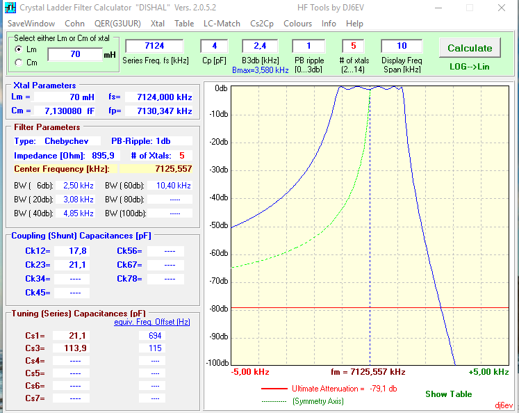

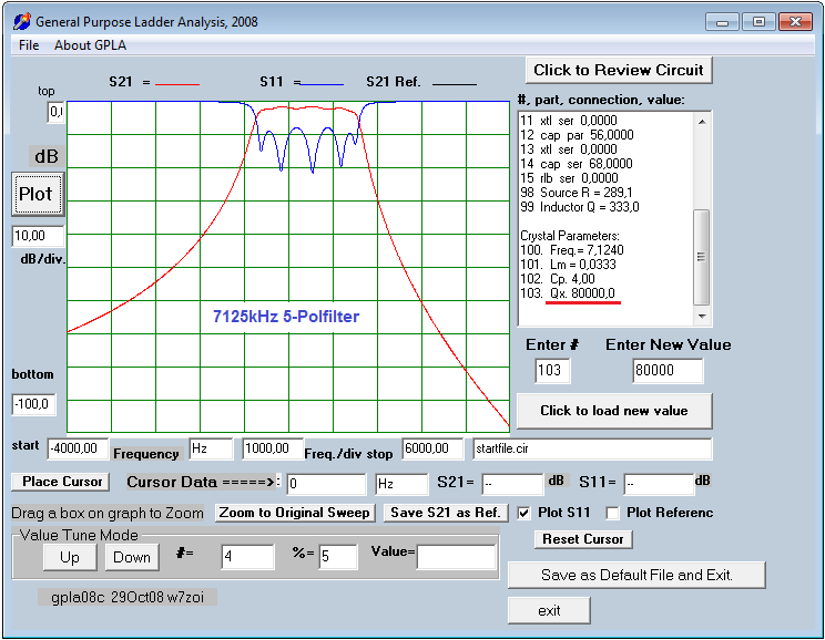

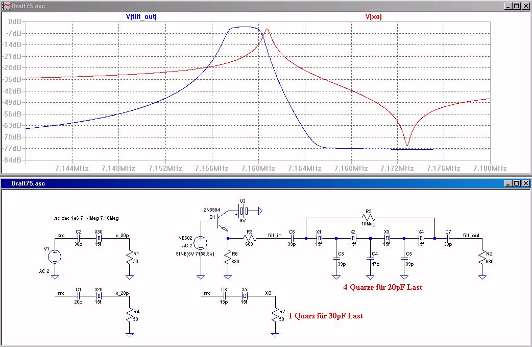

Du benötigst ein einfaches Quarzfilter mit einer Bandbreite von ca. 3
kHz und einen Oszillator, welcher ca. 300 Hz oberhalb des
Durchlassbereichs schwingt.  Das Filter sieht im Prinzip so aus, wie das
Schaltbild im Anhang.
Eine Idee dazu wäre, ca. 10-20 Quarze zu kaufen für eine Lastkapazität
von 20pF und mindestens einen Quarz für 30pF. Die Quarze sind
grundsätzlich identisch, der eine Typ ist jedoch so geschliffen, daß er
mit 20pF Last möglichst genau auf seiner Sollfrequenz schwingt, der
zweite bei 30pF. Wird jetzt der 30pF Typ in einem Oszillator mit 20pF
oder weniger betrieben, so schwingt er ca. 1,5kHz höher als die
Filtermitte. Die genaue Frequenz kann noch mit einem Trimmer eingestellt
werden.
Die anderen 10-20 Quarze werden nacheinander in den Oszillator
eingesetzt und mit einem Frequenzzähler der genaue Takt ermittelt. Die
Quarze werden voraussichtlich ca. +/- 150Hz streuen. Dann suchst du dir
4 Stück aus, welche möglichst ähnlich sind und auf einer relativ
niedrigen Frequenz schwingen. Diese werden für das Ladder-Filter
verwendet.
Bei Mouser gibt es z.B. solche 20pF bzw. 30pF Quarze.
http://www.mouser.de/Passive-Components/Frequency-Control-Timing-Devices/Crystals/_/N-6zu9f
Als Mischer schlage ich den NE602 / NE612 vor.
Gruß, Bernd
von Sebastian Ebner (Gast)
B e r n d W. schrieb:
> Hallo Sebastian
> Youtube-Video "Knobless Wonder: 7 MHz SSB txcvr with just 10
> transistors/1 IC"
> werden.
> verwendet.
> Gruß, Bernd
Ja Bernd gennau so etwas hatten wir geplant. Dass ein LC TP nicht reicht
um das andere Seitenband wegzufiltern war eigentlich klar, deine
erklärung wie ich den Quarzfilter weiter oben schwingen lassen kann war
genau dass was mir noch gefehlt hat.
Hp M. schrieb:
>> Frequenzeinstellung
> Wozu soll das gut sein?
Das ganze ist nur für ein Schulprojekt, es lässt sich darüber streiten
ob es sinnvoll ist aber bei so einem "kastrierten" transceiver entfallen
die ZF mit ihren Filtern, es entfällt mindestens eine Mischer und die
PLL bzw.den DDS. --》 weniger Fehlerquellen.

Eine Fragen hätte ich da noch. Gäbe es eine alternative zum Quarzfilter,
falls es die Quarze nicht in der gewünschten Frequenz gibt?
Du benötigst ja nur irgendeinen Quarz im erlaubten Bereich. Also
zwischen 7063kHz und 7200kHz. Bei Mouser gibt es noch 7124kHz- und
7125kHz-Quarze, damit würde es auch gehen. Außerdem gibt es einen
Computerquarz mit 14318kHz, welcher zufällig ins 20m  Band fällt.
Falls du was bei Mouser bestellen möchtest:
Beitrag "[Biete] Sammelbestellung de.Mouser.com 2017"
Anstatt der Methode mit den unterschiedlichen Lastkapazitäten kann man
auch zwei Quarze parallel schalten, dann läßt sich der Oszillator etwas
weiter nach oben ziehen.
Als Empfängervorschlag fällt mir der sogenannte Sudden Receiver ein:
http://ve3gam.webqth.com/sudden-receiver-fdim-2009-buildathon/
Manche nennen ihn auch Neophyte Receiver:
http://www.arrl.org/files/file/Technology/tis/info/pdf/28814.pdf

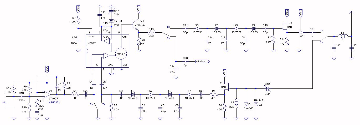

Du kannst Tx und Rx getrennt aufbauen oder versuchen, Teile doppelt zu
verwenden. Das Quarzfilter könnte sogar vor den Empfänger geschaltet
werden, wodurch auch beim Empfang das obere Seitenband unterdrückt
werden könnte. Du könntest auch zwei Quarzfilter bauen, dann entfällt
die Umschaltung.

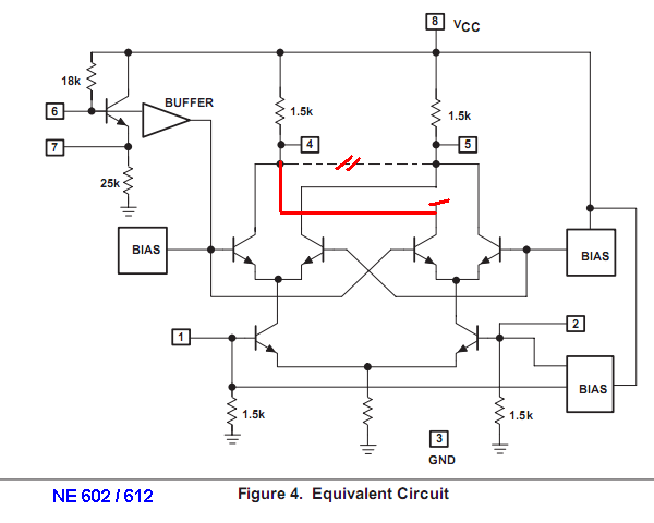

Von Philips/NXP gibt es die AN1982 (Oszillatorbeschaltung):
https://www.nxp.com/docs/en/application-note/AN1982.pdf
Selbst falls du zwei NE602 verwendest, benötigst du nur einen
Quarzoszillator. Das Oszillatorsignal kann über einen Spannungsteiler
zum zweiten NE602 geführt werden. Dann müssen beide Mixer ständig mit
Spannung versorgt werden.
Nicht verwirren lassen: NE602 = NE612 = SA602 = SA612
> ein CW sender würde mir nicht viel bringen
Du kannst es mal damit probieren:
https://lcwo.net/
Ein CW-Sender mit 5 Watt erzielt die selbe Reichweite,
wie mit 100 Watt SSB.

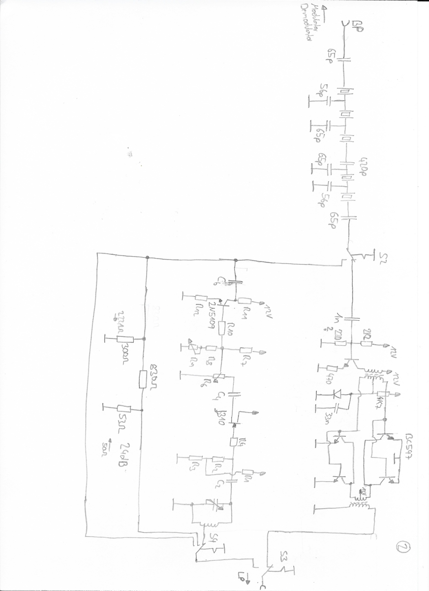

von Sebastian (Gast)
Dann könnte ich den Ladderfilter als Bandsperre für das obere Seitenband
nehmen? Oder das Untere Seitenband in den Durchlassbereich des BP ziehen
> die Umschaltung.
Ich hatte vor RX und TX getrennt aufzubauen. Nur den Quarzfilter würde
ich per Schalter oder PIN Diode dazuschalten.

Mach mal ein neues Blockschaltbild mit dem jetzigen Wissensstand
inclusive Umschaltung.
> Bei meinen Filtern war die Filtermitte meist etwas unterhalb der
> angegebenen Quarzfrequenz, also gut für deinen Zweck. Im Prinzip musst
> du das Filter nehmen wie es ist und dazu den passenden Oszillator bauen.
Wenn ich in DISHAL den Filter simuliere, schwingt er rund 1,6kHz weiter
oben? Siehe 2. Bild

Hier ein neues Blockschaltbild, Die Schalter sind mechanisch gekoppelt
(= Superkleber). Dort wo die Endstufe überbrückt wird könnte natürlich
ein Preamp hinkommen. Dort würde ich eine Möglichkeit zum aufrüsten
lassen.
> oben? Siehe 2. Bild
Ich lese mich gerade weiter in Quarzfilter ein. Wenn ich die Quarze in
der Parallelresonanz betreibe lässt der Filter das Untere Seitenband
durch.
In Dishal ist warscheinlich die Serienresonaz verwendet worden.
Es wird zu 99,9% die Serienresonanz verwendet. Schwingt der Oszillator
oberhalb, bleibt das untere Seitenband übrig. Das obere Seitenband wird
weggefiltert.

von HST (Gast)
Hallo Bernd,
danke für den Link zur AN1982 von Philips/NXP. Kannte ich noch nicht.
Auch da ist die Innenbeschaltung des NE602 falsch, was manchmal
Verwirrung stiftet. Als Referenz kann die Beschaltung des So42P dienen.
Hab mal die korrigierte Schaltung drangehängt.
Horst
Beim NE602 sind gegenüber dem HFA3101 die Basen getauscht, deshalb
sollte es IMO wie im Anhang aussehen.
Beitrag "Re: HFA3101 Gilbertzelle anwenden"
Trotzdem hat das Prinzipschaltbild in der AN1982 einen Fehler.

den Eingangs oder Ausgangswiderstand von Verstärkern zu berechnen, aber
der Quarzfilter macht mir schon sorgen. Laut meiner letzten Simulation
mit Dishal hat er 222,1 Ohm. (aktuelle Sim ist noch nicht hochgeladen)
Wie genau is Dishal so? Und kennt ihr ein Programm mit dem man
Breitbandübertrager berechnen kann?
von HST (Gast)
Welche Eingabewerte (Quarzparameter) hast du denn für Dishal genommen?
Allein die 70mH in deinem Screenshot sind für 7MHz garantiert falsch.
Und damit alle berechneten Werte.
Dishal rechnet zwangsläufig genau, wobei verlustlose Quarze angenommen
werden. Aber natürlich nur so genau, wie es die eingegebenen Werte
erlauben. Im Artikel "Quarzfilter..Rev2" findest du auf S.56 ein
Beispiel für Berechnung vs. Messung. Die Quarzverluste bewirken die
Durchlassdämpfung und die Verrundung der Filterkurve (was du dann auch
in einer Simulation sehen kannst).
Die entscheidenden Quarzwerte fs, Lm (oder Cm) und Cp müssen gemessen
werden, da sie für die billigen Oszillatorquarze von den Herstellern
nicht spezifiziert werden. Sonst gilt eben: "Garbage in, Garbage out".
Die Oszillatormethode von G3UUR reicht dafür aus. Ein Auswerteprogramm
"Xtal/G3UUR" ist auch in Dishal vorhanden und in der Hilfe beschrieben.
Beschreibungen findest du weiterhin zuhauf im Internet und auch wieder
in "Quarzfilter...Rev2" ab S.36. Dort auch über Filter-Anpassung ab
S.48.

Im Anhang jetzt der Schaltplan und die Simulation des Filters.#
Bei den Transformatoren stehen noch keine Werte, ich muss erst
(ungefähr) überprüfen ob das Quarzfilter wirklich 220 Ohm hat.
Bei den NF Verstärkern fehlen die Werte noch bei den Widerständen die
die Verstärkung einstellen. Ich muss erst durch Messen herausfinden bei
welchem Eingangspegel das Ausgangssignal des 612 am "saubersten" ist.
Ebenso weiß ich beim zweiten 612 nicht wie groß das Ausgangssignal ist.
Die Schalter S1-S3 sind gekoppelt und dienen zur Umschaltung von RX zu
TX.
S4 ist zum einschalten des Preamps oder des Dämpfungsglied. Das
Dämpfungsglied hat 200 Ohm Einganswiderstand zum Quarzfilter und 50 Ohm
zum TP. (Mir fällt gerade auf dass die Eingangswiderstände von Preamp
und Dämpfungsglied parallel liegen ...).
Der TP hat eine Impedanz von 50 Ohm. Grenzfrequenz von 8MHz
Den Preamp habe ich von hier: http://www.qsl.net/ko6bb/lf-preamp-2.html
Die Endstufe von hier: http://sm0vpo.altervista.org/tx/qrp-hf1.htm
Hier noch ein deutlicheres Foto des Blockschaltbilde. Die Angaben
oberhalb (1k5 und 200 Ohm) bitte ignorieren, sind nicht aktuell.

Ich konzentriere mich mal auf das Quarzfilter.
Wenn das mit Cm=15fF, Cp=4pF stimmt und auch die Frequenzen der Quarze
auf max.+/-200Hz übereinstimmen, würde ich eine Welligkeit von 1db
ansetzen. Dann liegt die Impedanz bei rund 290 Ohm. Damit kannst du
durchaus Normgrößen der Koppel- und des Serien-C's nehmen - hier 56pF,
68pF und 330pF. In Dishal kann man ganz bequem über Welligkeit und
Bandbreite versuchen, möglichst viele Koppel- und Serien-C's an
Normwerte anzunähern.
Anbei die Simulation mit diesen Werten mit "GPLA", die du im
Dishal-Unterordner "GPLA-Files" als "Startfile.cir" findest, wobei die
Quarzgüte vorsichtshalber mit nur 80000 angesetzt wurde (Dishal
simuliert nicht). GPLA braucht keine Installation und ist Teil des sog.
"LADPAC" Pakets von W7ZOI. Den Download-Link findest du in der
Dishal-Hilfe bei "GPLA".
Zur Anpassung an 50 Ohm reichen BN43-2402 mit 12:5 wdg (ca.
Wurzel(290/50)). Ist relativ unkritisch. Das XL der jeweiligen Wicklung
sollte möglichst ca. 10x der anzupassenden Impedanz entsprechen. Oder du
schließt eben mit effektiv 290 OHm am Transistoreingang ab.
Noch ein Tip: Die Screenshots von Dishal sind als .bmp-Dateien riesig.
Ich öffne die in Windows-Paint und speichere sie von dort als .png.
Hier ist noch ein weiterer Vorschlag mit einem NE612, dafür jedoch mit
zwei getrennten Quarzfiltern. Zugegeben, beim Senden wird der Träger
besser unterdrückt, wenn am NE612 beide Ausgänge symetrisch verwendet
werden.
Reine Impedanzanpassungen sind auch ohne Übertrager möglich.
Werde ich auch machen. Zuerst baue ich den Quarzfilter auf und messe ihn
durch. je nach dem wie die Übertragungsfunktion aussieht werde ich den
Abschlusswiderstand verändern. (Messen der Parameter von den Quarzen und
nochmal Simulieren, und dann den Abschlusswiderstand anpassen usw.)
Je nachdem wie groß die Mittenfrequenz ist werde ich auch den Oszillator
am SA612 anpassen usw und so fort.
> mit
> werden.
Ich glaube ich nehme dann doch meine Version. je größer die
Trägerunterdrückung desto besser xD
