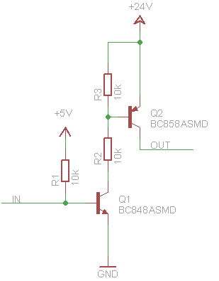

Ich möchte das Signal einer SPS auswerten und benötige dazu ein 24V
Signal. Ich habe bereits ein "ATR OT1-5" ausprobiert, was leider nicht
geklappt hat. Der Eingangswiderstand des ATR ist anscheinend zu klein,
da die Spannung von 5V zusammenbricht am Platineneingang. Ich müsste die
Eingangsspannung auf knapp 10V hochdrehen, dass das ATR das Schalten
erkennt. Allerdings weiß ich nicht, ob die Platine dauerhaft 10V aushält
und zum anderen habe ich einen 24/5V Schaltregler von Traco um die
Platine mit 5V zu versorgen.
Platzmäßig bin ich etwas eingeschränkt, weshalb auch das Traco verbaut
ist ;)
Kann mir bei dem Problem jemand weiterhelfen mit einer einfachen und
'kleinen' Schaltung? Schön wäre so eine Lösung wie das ATR OT1-5, bei
dem die Spannung nicht zusammenbricht.
Danke im Voraus!
Steffen

#5144447
> Siehe Anhang.
Danke für den Schaltungsentwurf, leider hat die Schaltung so nicht das
gewünschte Ergebnis gebracht.
Mir ist heute noch in den Kopf gekommen einen MOSFet zu nutzen, da der
ja spannungsabhängig schaltet. Die 24V an source, gate bekommt die 5V
von meinem endschalter/sensor und an drain würde ich den Eingang der SPS
schalten. Als GND würde ich eine gemeinsame Masse (also L- der SPS
nehmen).
Als MOSFet würde in meinen Augen einen selbstleitenden hernehmen, um
einen öffnenden Kontakt zunrealisieren (ich denke da gerade an einen
einfachen öffner-kontakt eines schützes ;) )
Steffen
Gast #5148077
Könnte es sein das der Vorwiderstand an Q1 fehlt? So kann die B-E
Strecke ja nie über 0,7V kommen.
Den Sensorausgang volle Pulle über ne Diodenstrecke gegen Masse
kurzzuschließen halte ich auch für sehr gewagt.
Den Mosfet würde ich auch nicht nehmen, viel zu empfindlich und der
Pegel ist auch nicht definiert.
Wie wäre es mit einem einstellbaren Komparator mit open collector (o.c.)
Ausgang (oder o.c. Transistor oder Optokoppler)?
#5148093
X4U schrieb:
Hä?  Der Pullup hält die Basis von Q1 auf VCC, bis der Sensor diese auf
GND zieht.
Doch, genau so einen z.B. BS170 würde ich nehmen, evtl. 2 wenn der
Ausgangspegel nicht invertiert zum Eingang sein soll.
Optokoppler wäre bei einer unbekannten Quelle mein Mittel der Wahl.
Aber nicht so ein Hutschienen-Teil, sondern diskret.
Gast #5148094

#5148281
@ Retro Nerd (retronerd)
>Ich hab mal gelernt, daß man die Basis eines Bipolartransistors nie ohne
>Vorwiderstand als Eingang einer Schaltung verwenden soll.
Bis du der Ritter, der NIE sagt?
NIE
PENG und
NIEHA!
Der Op schrieb:
"Sensoren schalteen bei Betätigung 5V gegen GND durch an"
Das ist ein Open Kollektor Ausgang, da funktioniert die Schaltung schon
so wie sie soll.
@Steffen BausKa (steffen_b645)
Gehst du auch zum Arzt und sagst "Herr Doktor, ich bin krank, ich will
eine andere Medizin." ?
Man sollte einfach mal MESSEN. So viele Punkte gibt es ja nicht in der
Schaltung.
Was machen die Spannungen
Q1 Basis
Q1 Kollektor und
Q2 Basis
wenn der Sensor schaltet. Das sollte einen der Fehlerursache näher
bringen.

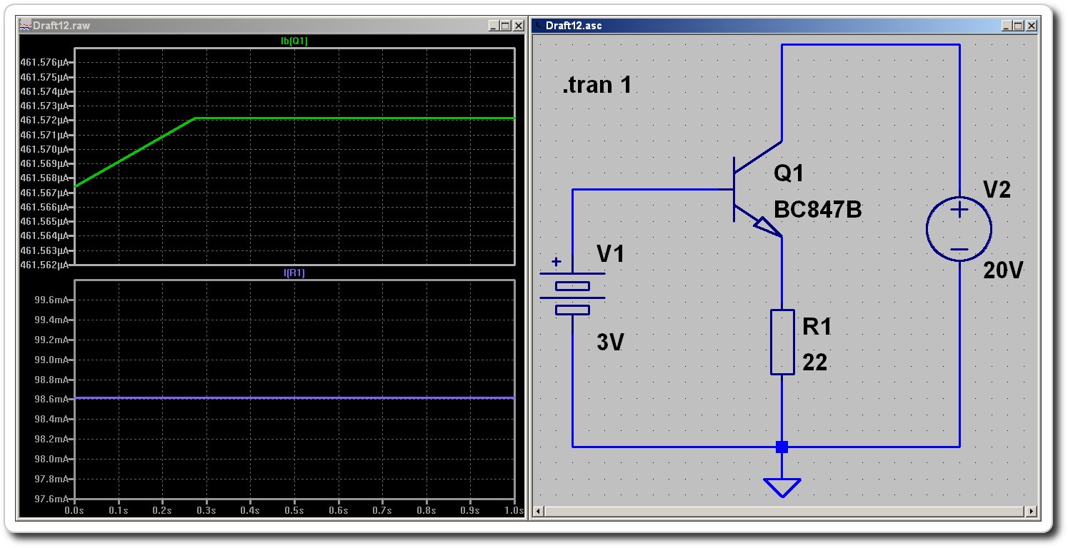

#5148379
Norbert schrieb:
>> Vorwiderstand als Eingang einer Schaltung verwenden soll. Besser ist,
>> man hält sich dran.
> Aha, wieder etwas gelernt!
Was bist Du doch für ein Spassvogel, fast habe ich gelacht.
Die von Falk vorgeschlagene Schaltung war am Eingang eine
Emitterschaltung.
Als jemand der Norbert heisst und als Gast postet, dafür aber LTSpice
bedienen kann solltest Du ja wissen, daß es einen Unterschied zur
Kollektorschaltung gibt.
Und jetzt leg mal auf den Eingang eine Rechteckspannung zwischen 0 und 5
V und schau was passiert ;-)

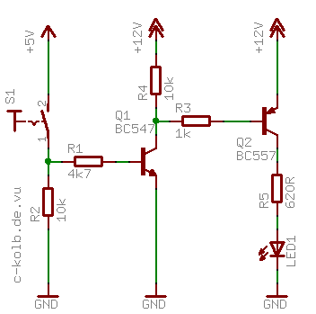

Gast #5148446
R1, R3 und R5 auf 10k ändern. Da wo 12V steht, können dann 24V
angeschlossen werden. Der Schalter S1 wird durch den Sensorausgang
ersetzt. Die LED kann überbrückt werden (bzw. dadurch entfallen). Das
Ausgangssignal kann jetzt am Kollektor von Q2 abgegriffen werden.
#5148463
So wird endlich ein Schuh daraus.
Allerdings hatte ich den TE so verstanden, dass der Sensor einen Pullup
gegen GND schaltet. Dann müsste in deinem Bild S1 mit R2 vertauscht
werden, ändert aber nix an deinem Prinzip.

Retro N. schrieb:
>> dann 24V angeschlossen werden. Der Schalter S1 wird
>> durch den Sensorausgang ersetzt. Die LED kann überbrückt
>> werden (bzw. dadurch entfallen). Das Ausgangssignal
