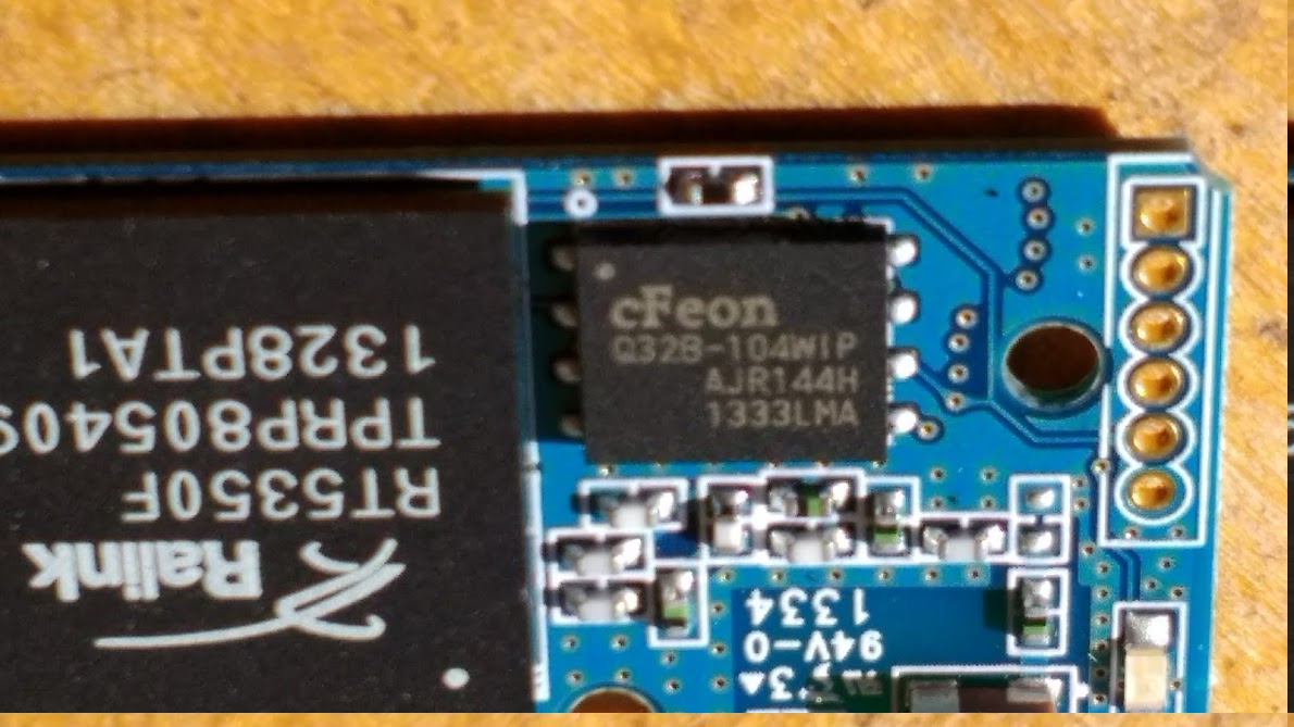

Auf den Board befindet sich ein Port (6 Pins). Ist es ein Jtag Port, evt
serielle Schnittstelle?
Eignet sich ein "Black Magic Probe" als Jtag?
Dazu tippst du am besten mal die Anschlüsse beim Booten mit einem Oszi
durch, eine serielle Schnittstelle ist so nahezu sofort identifiziert.
Auf der Unterseite sind auch noch zwei schöne Messpunkte, da also auch
mal messen.
Halt mal, meine getrübten Augen meinen da, einen Ethernet Übertrager zu
sehen, den von cFeon. Scheint an die Anschlüsse zu gehen.
Das kann man schnell mal mit dem Ohmmeter prüfen. Zwischen zwei
Anschlusspunkt sollte dann recht niederohmiger Widerstand sein.

Was fuer eine CPU ist in dem RA? Blackmagic Probe kan nur mit CPUs
umgehen, die es kennt. Und bei der RA CPU habe ich meine Zweifel...
Könnte auch LAN sein.

hola schrieb:
> Übertrager in So8-Wide? Das dürfte ein SPI-Flash sein.
Wo du recht hast, hast du recht. Ist tatsächlich der Flash.

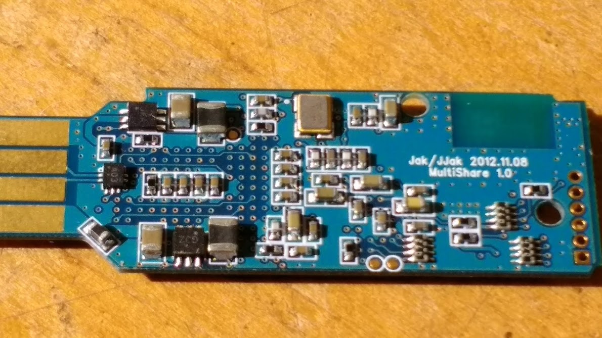

Auf der Unterseite sind zwei kleine runde Pads, die vermutlich die
serielle Schnittstelle rausführen.

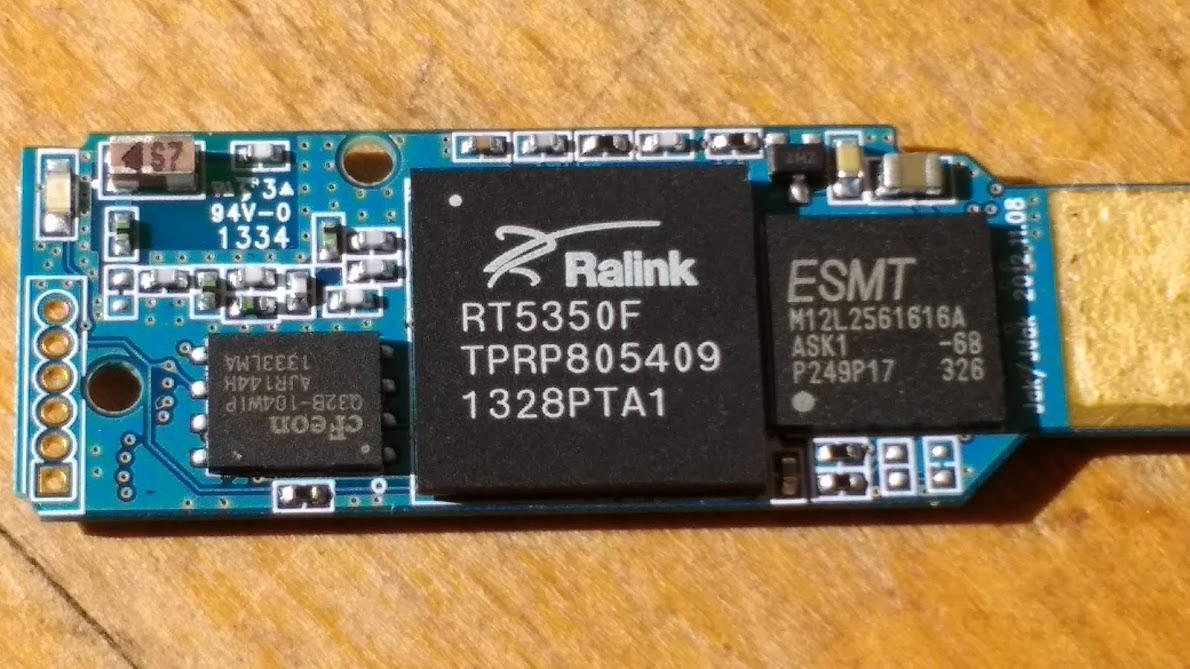

Sehe ich das richtig, dass das Teil 32MBit Flash hat? Oder anders
gefragt: Wie viel Platz ist denn neben dem Image noch frei? Viel kann es
ja nicht sein.

Serial Port funktioniert, das sind die zwei kleinen Testpins auf Bild
IMG_20170915_155933855.jpg. Rechts ist TX und links ist RX. Baudrate ist
57600 Baud. Nach der Eingabe von Enter bekommt man sofort eine
Root-Konsole. Siehe Anhang.

Naja, es ist mindestens ein 4MByte SPI Flash und dazu ein 32MByte
(256MBit) RAM, da kann man schon einiges mit reissen.

Ich meinte, dass wenn das Image als zip 4.9MB hat, von den 4MB Flash
nicht so viel frei bleiben. Ansonsten hat das Teil natürlich sehr
ordentliche Hardware, gerade wenn man den Preis berücksichtigt.

Da laut Foto auf dem Spi-Flash "Q32B" drauf steht, wird es wohl ein 32
MBit Typ sein, also 4 MBytes.

Die (unbestueckte) Stiftleiste (mit "1" beim Quadrat)
ist vermutlich kein JTAG, geht aber u.a. direkt aufs Flash:
(alles ohne Gewaehr, ich brauche wohl +2 Dioptrien mehr fuer
nahes Arbeiten...)
Stiftleiste=StL
StL1 RT5350-A2  Flash-Pin8
StL2 RT5350-A14 Flash-Pin1
StL3 RT5350-B12 Flash-Pin2
StL4 RT5350-C9  Flash-Pin5
StL5 RT5350-A11 Flash-Pin6 (via R? -> Bild3)
StL6 GND
(Die RT5350-JTAGs waeren:
 A11 RST, A12 CLK, A13 TMS, A14 TDI, B11 TDO)
Waere nett, wenn jemand das validieren koennte.
