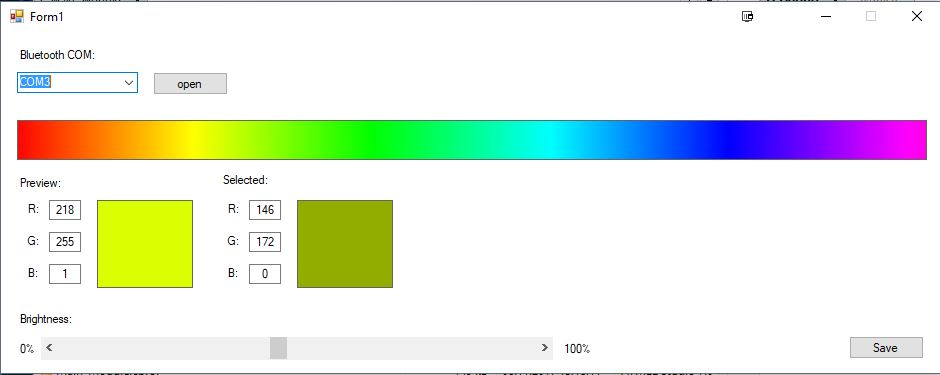

Werde nun mal die PC Software schreiben und dann per (Farbwähler) wie
aus Paint bekannt, versuchen je 10ms die Farbe zu aktualisieren, bei
neuer Farbwahl.
Anbei die Tests...somit kann ich beruhigt den kleinen ATtiny nehmen und
der passt super in den "Freiraum" der Tastatur.

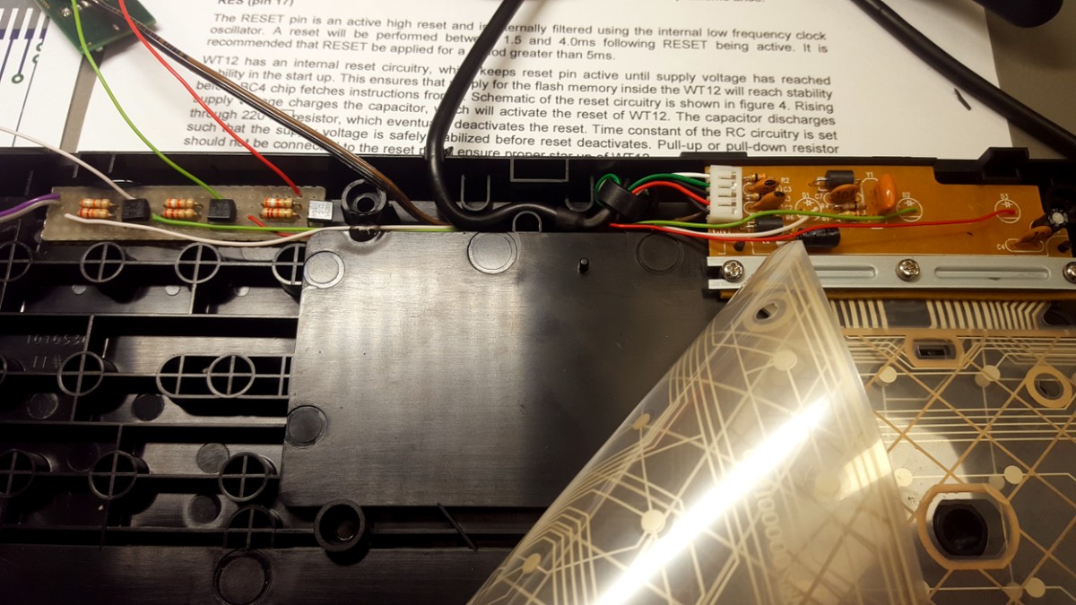

von Adam P. (adamap)
kleines Projekt Update:
(an alle die es noch verfolgen möchten)
- die 5V der Standard-LED musste ich per zusätzlicher Schaltung auf 3,3V
reduzieren um mit meinem µC den LED Status lesen zu können.
Da kein Level-Shifter zur Hand war, kleine Transistorschaltung.
- Hardwareverdrahtung ist nun für die ersten Test bereit (Bluetooth
Anbindung fehlt noch)
- Ersten Tests erfolgen direkt per USB<->RS232(UART)
Anbei der Aufbau als Bild(er).
Habe noch ein altes Board mit einem ATmega328P gefunden...passt
wunderbar.
PC-Software ist noch ausbaufähig :)
Gruß Adam
