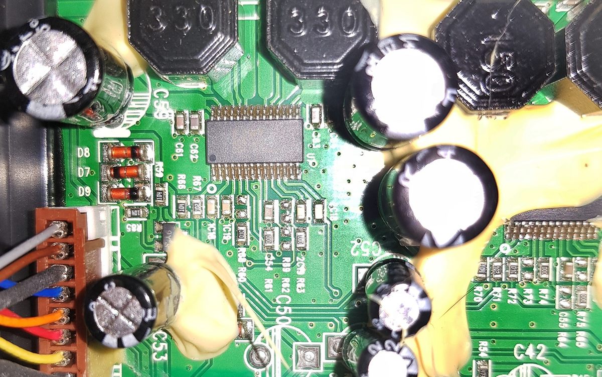

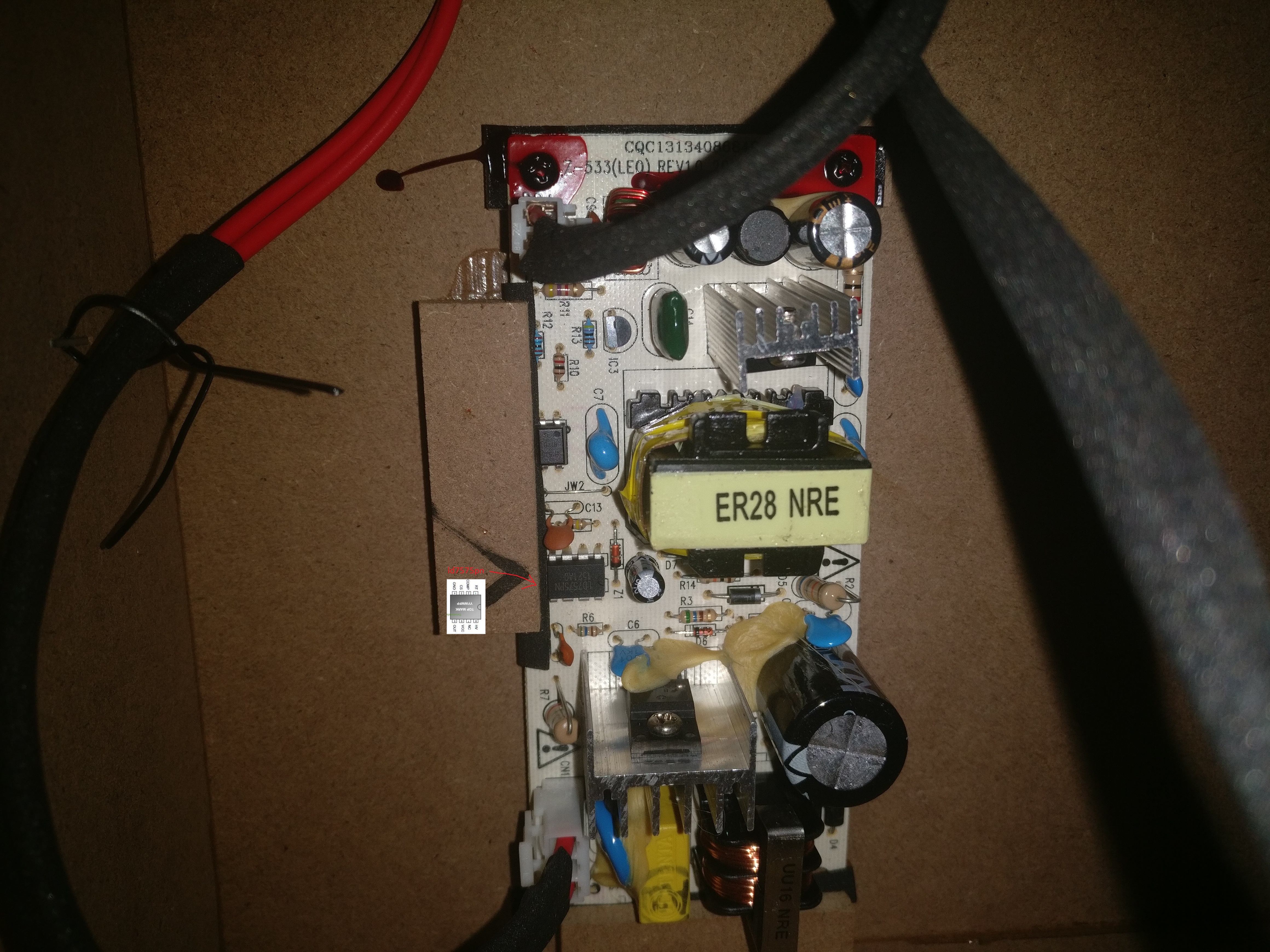

Guten Abend, ich habe ein Problem mit meinen Logitech z533 Lautsprechern. Ähnlich wie bei diesem Beitrag: Beitrag "Standby bei Aktivboxen umgehen A 120" möchte ich den automatischen Standby verhindern bzw. ausschalten. Ich besitze nämlich seit kurzem einen Amazon Echo Dot und, wenn die Lautsprecher in den Standby gehen, fiepen sie sehr störend und es dauert seine Zeit bis sie nach einem Eingangssignal wieder aus dem Standby kommen. Bei dem oben verlinkten Beitrag war die Lösung einen Pin von dem Dual-Opamp mit einem 10k Widerstand mit einer Diode zu verbinden. Mehr dazu im Beitrag. Nun habe ich mal das, was auf dem im Bild rot makierten IC steht, gegoogelt und hier ist das Datenblatt: http://www.alldatasheet.com/datasheet-pdf/pdf/208707/ETC2/LD7575PN.html Meine Vermutung ist, dass es sich dabei auch um einen Dual-Opamp handelt, doch ich wurde noch nicht richtig schlau was ich mit was verbinden bzw. wo den Widerstand anlöten soll. Vielen Danke im Voraus für die Mühe, Finn
#5147896
Du suchst an der falschen Stelle, das ist das Netzteil. Und 5MB für das Foto sind ja recht lächerlich.

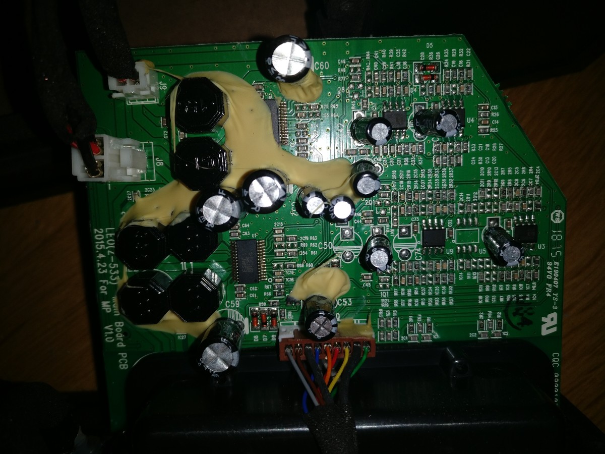

hinz schrieb: > Du suchst an der falschen Stelle, das ist das Netzteil. Und 5MB > für das Foto sind ja recht lächerlich. Erstmal danke für die schnelle Antwort. Das beschreibt wohl meine begrenzten Kenntnisse ziemlich gut. :-) Sorry, das mit den 5mb war keine Absicht. Anbei ein hoffentlich relevantes Bild. Grüße

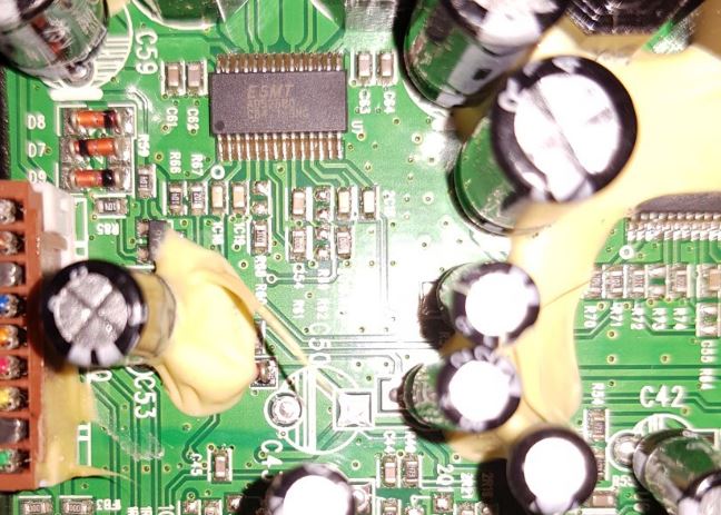

Wie heißt denn der vielbeinige IC von ESMT?
hinz schrieb: > Wie heißt denn der vielbeinige IC von ESMT? Wenn ich es richtig erkenne: ESMT A052380 C84.1-38G Konnte dazu leider nichts im Netz finden. Grüße

Finn S. schrieb: > A052380 Finn S. schrieb: > Danke für die vielen Links aber daraus wurde ich noch nicht > schlau, du > schon? Schau noch mal nach der Bezeichnung, du wirst dich da vertan haben. Ist es evtl A052580?
hinz schrieb: > Schau noch mal nach der Bezeichnung, du wirst dich da vertan haben. Ist > es evtl A052580? Habe die Lautsprecher gerade noch einmal aufgeschraubt. Richtig, da steht folgendes: AD52580 C84.1-3MG Grüße
#5179714
http://www.micro-bridge.com/data/EMP/AD52580.pdf Dann solltest du dir die Umgebung von Pin1 der beiden Verstärker-IC mal genauer ansehen, ggf ein taugliches Foto posten.

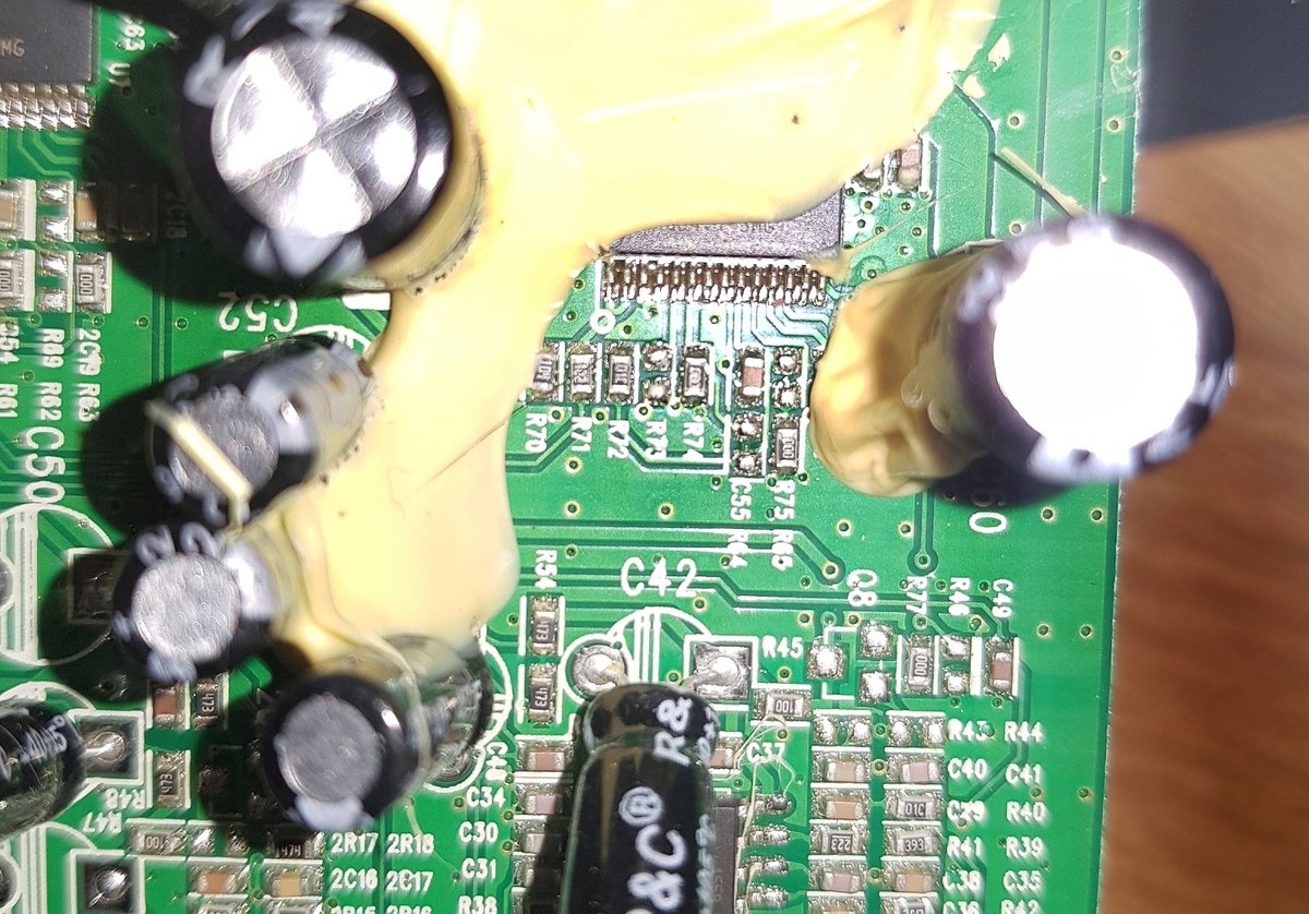

hinz schrieb: > http://www.micro-bridge.com/data/EMP/AD52580.pdf > > Dann solltest du dir die Umgebung von Pin1 der beiden Verstärker-IC mal > genauer ansehen, ggf ein taugliches Foto posten. Hier zwei Bilder, die andere Verstärker-IC ist leider bedeckt von gelbem Klebstoff. Danke im Voraus

Finn S. schrieb: > Hier zwei Bilder, Zu unscharf. Sorg für vernünftige Bilder des Bereichs um Pin 1, R67, R66 und Pin1 des anderen IC nebst R70 und R71.
hinz schrieb: > Finn S. schrieb: >> Hier zwei Bilder, > > Zu unscharf. Sorg für vernünftige Bilder des Bereichs um Pin 1, R67, R66 > und Pin1 des anderen IC nebst R70 und R71. Sorry, die sollten jetzt aber gut sein.
#5179857
Du muss wohl nur R67 und R71 auslöten, dann ist die Standbyfunktion deaktiviert.
hinz schrieb: > Du muss wohl nur R67 und R71 auslöten, dann ist die Standbyfunktion > deaktiviert. Vielen Dank für deine Hilfe, die beiden Wiederstände habe ich ausgelötet. Nun ist das unangenehme Fiepen weg, allerdings gehen die Lautsprecher trotzdem in den Standby. Daraus erwachen sie zwar schneller, aber dann gibt es einen lauten Knall auf den Boxen...
