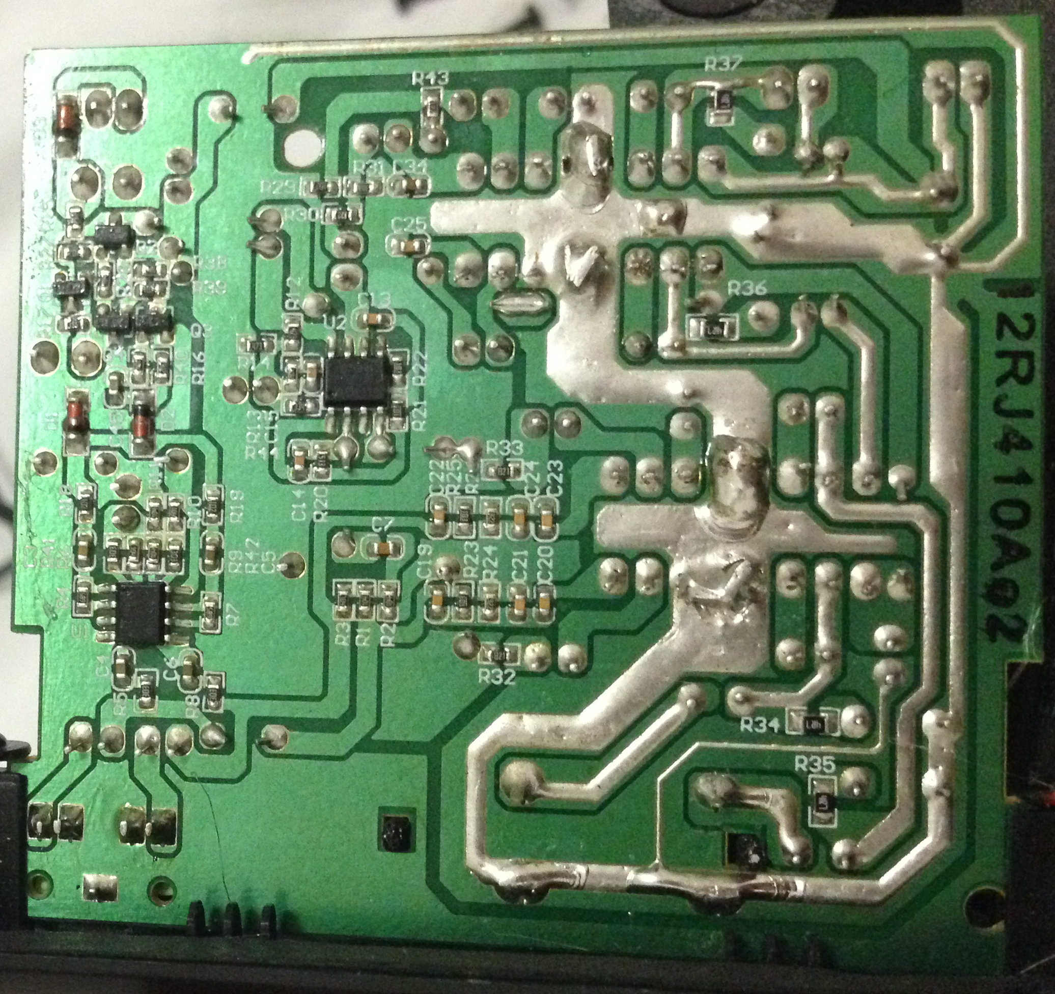

Guten Tag,
Ich bin Benedikt (17) aus der Nähe von Hannover. Ich habe ein Problem
mit meinen AktivBoxen A 120 von Creative. Diese schalten sich nach 20
min. leiser Musik immer wieder in den Standby Modus.
Diese Funktion würde ich gerne umgehen. Ich würde mich freuen wenn mir
jemand sagen kann welches Bauteil auf der Platine für die automatische
Abschaltung vernatwortlich ist und wie ich es umgehen könnte!
Bilder sind im Anhang. Einen Schaltplan konnte ich leider nicht finden.
Ich bedanke mich im Voraus für die Mühe.
Grüße,
Benedikt

Unten links in der Ecke findest du einen 8-beinigen IC, das ist der
Signaldetektor für die Automatik (ein Dual-Opamp). Direkt dadrüber sind
2 Dioden (Glaskörper) von denen die linke gen Masse geht und die rechte
ein gleichgerichtetes Audiosignal an die Schaltstufe mit den 4
Transitoren gibt. Wenn du mittels eines Widerstandes da eine leichte
positive Spannung raufgibst, sollte die Box anbleiben.
Der 8-Beiner hat seine Versorgung auf Pin 8 ( Das ist der obere rechte
Pin) Besorg dir einen 2k bis 10k Widerstand und lege ihn zwischen Pin 8
des IC und die Leiterbahn, von der beide Dioden abgehen. Die Box sollte
sofort anschalten und auch so bleiben.
Du könntest den Widerstand auch von Pin 8 ans obere Ende der rechten
Diode legen, das bleibt sich fast gleich.
Ah, jetzt habe ich die Bezeichnung entdeckt. Es handelt sich um U1.

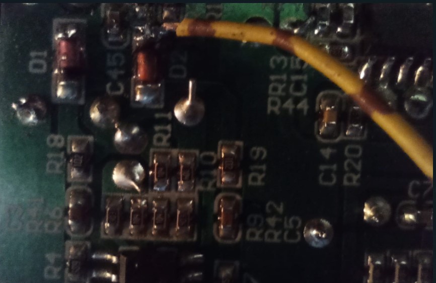

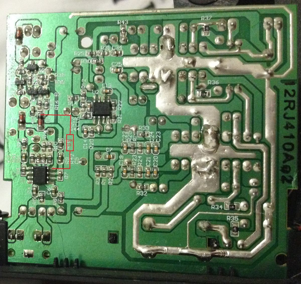

Habe mir die Lautsprecher als zusatz für meinen Fernseher geholt. Da ich
aber nicht Schwerhörig bin, sind sie immer wieder in Standby gegangen.
Den Eingangspegel zu erhöhen (wie Justin schreibt) bringt leider nichts
weil der Lautstärkeregler der Boxen in der Zuleitung sitzt.
Aber der Tipp von Matthias hat's gebracht. Habe einen 10kΩ Widerstand an
die rechte Diode gelötet. (Habe das mal in's Bild eingezeichnet).
Die Lautsprecher laufen jetzt sein ca 1 Stunde auf minimaler Lautstärke
(höre sie kaum noch) und sind noch nicht in Standby gegangen.
Danke!!!

#7230292
das mit dem bedrahteten 10K ist ja gut! Super!
R5 und R8 von 30K (303) auf 10K oder gar 1K kleiner machen, wäre auch
gegangen. dann hätte man aber je einen 18K SMD obendrüber löten müssen.
So ists viel einfacher.
Geht die Box denn trotzdem noch aus, irgendwann?

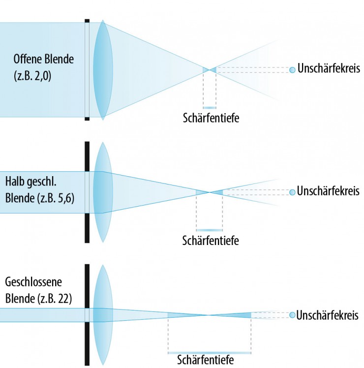

Viel wichtiger, als die Bildgröße ansich, finde ich die richtige
Schärfeebene zu erwischen. (Gibts sich n Fachbegriff für). Letztens war
auch wieder die Tischdecke aus den 80ern super gut zu erkennen und alles
davor, was auch nur 10cm dichter an der Kamera drann war, nur noch
matsch. Im ersten Moment fiel das garnicht auf, nur wenn man dichter
heranzoomen wollte, merkte man das. Völlig sinnlos, sowas zu posten.
Ach, von wegen Modem. gibt schon den einen oder anderen, der nur 3GB
Datenvolumen hat und kein LTE. Aber prinzipiell dürfte es in der
heutigen Zeit tatsächlich wurscht sein, ob es nun 820K oder 3Mbyte sind.
Wichtig ist eben - ich wiederhole mich da gern - dass man auch was
erkennt. Ich glaube, man muss die Blende auf ne große Zahl 16-22
stellen, dann wird der Bereich breiter/tiefer, in dem es scharf bleibt.
Kann ja jemand, der sich da besser auskennt, gern mal n Tutorial
schreiben, wie man das richtig macht. Schadet jedenfalls nix, sich sein
Bild vorab nochmal anzusehen, bevor man es postet.

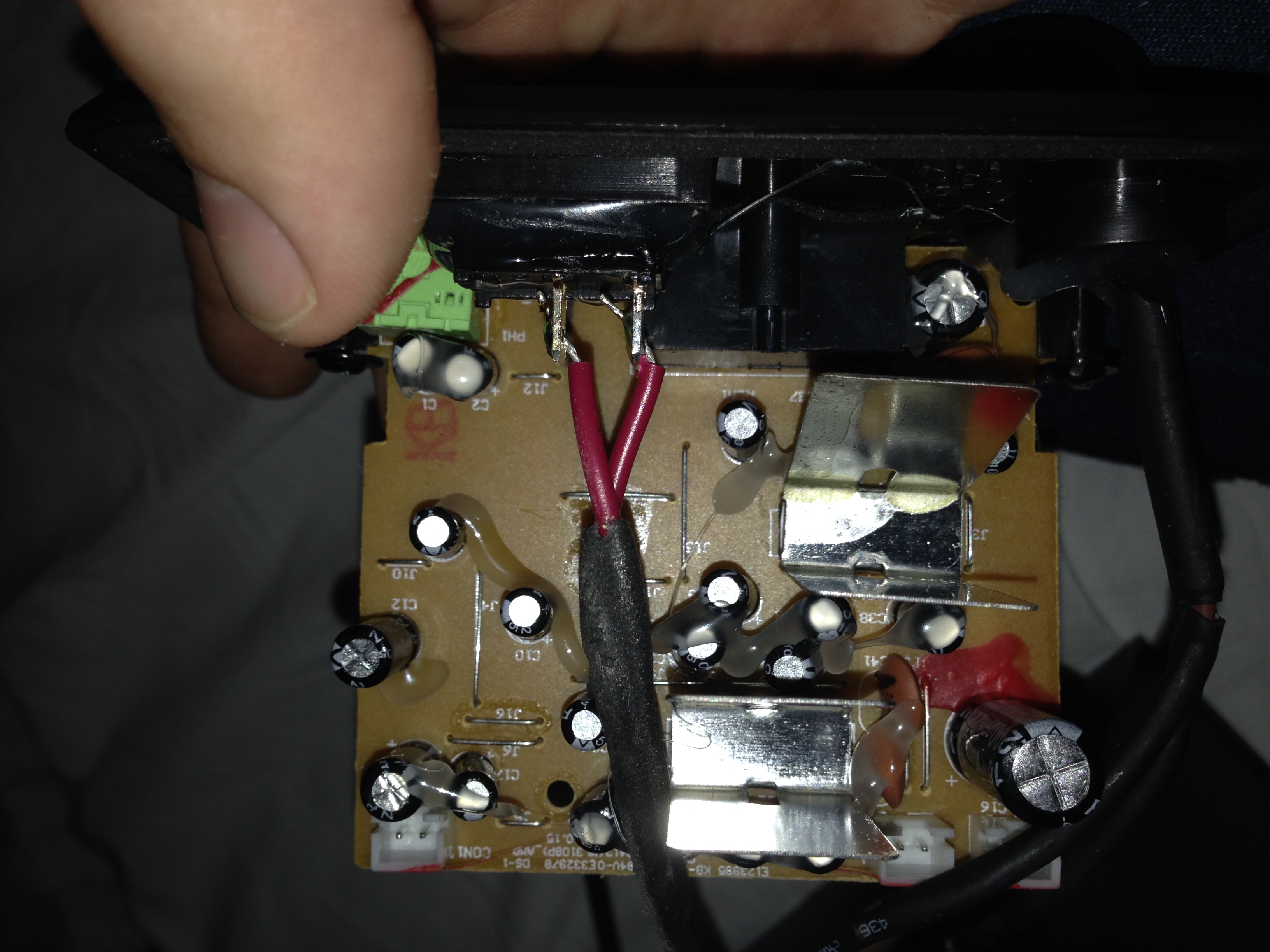

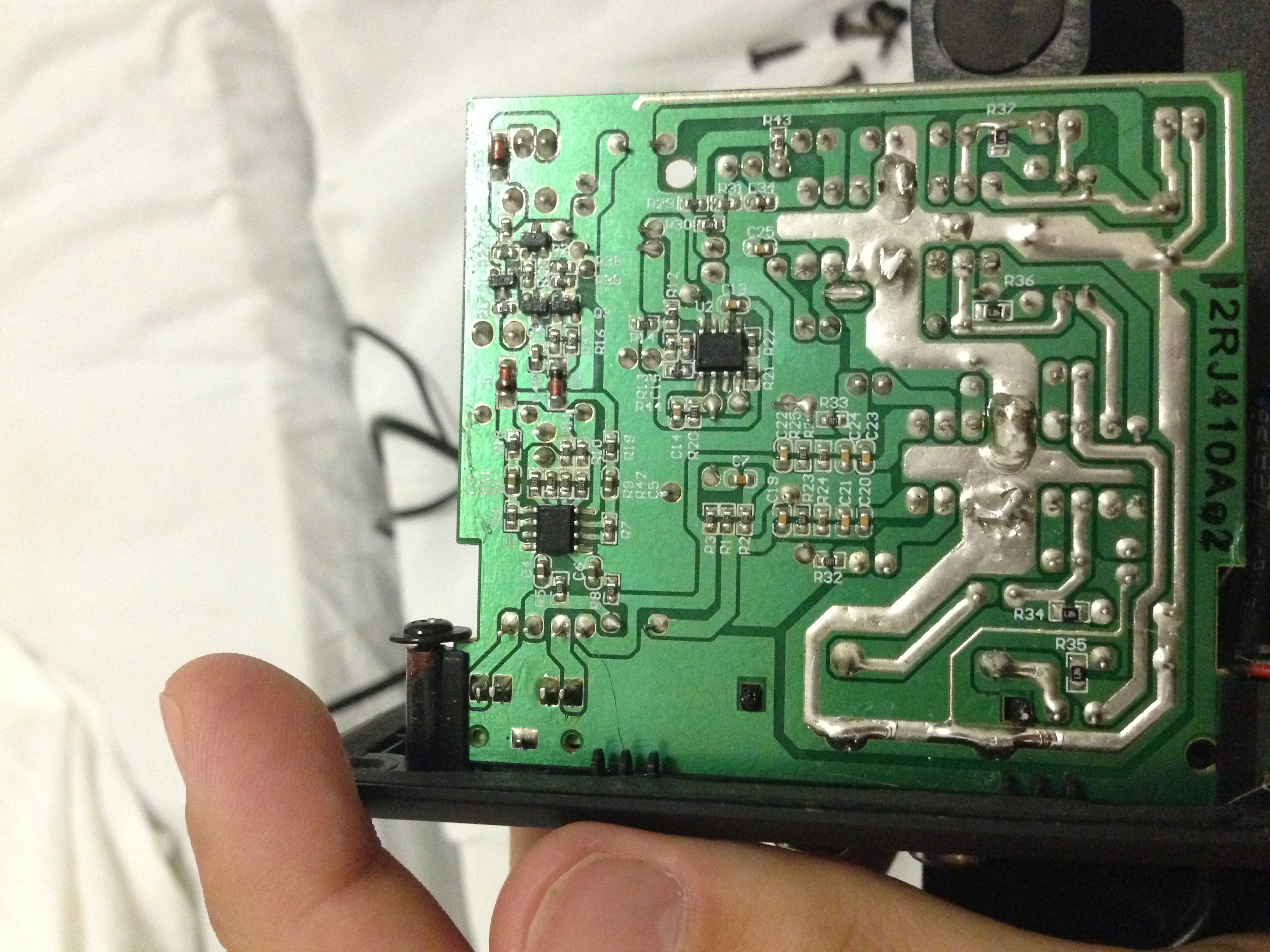

Hab das heute auch versucht. Nun geht die Box gar nicht mehr an.
-Kann es sein dass ich mir die Diode weggebrutzelt habe? Was denkt
ihr/du?
(Firma: IT-Techniker) #7233586
Matthias S. schrieb:
> Ma W. schrieb:
>> Was denkt
>> ihr/du?
> Das möchtest du sicher gar nicht hören.
> Kann sein, kann aber auch nicht sein. Mach mal lieber Fotos von deinem
> Machwerk. Was macht ein IT-Techniker denn sonst so?
Kann sein dass ichs nicht hören möchte :-)
Ein IT-Techniker betreut Client-/Serverlandschaften im Groben
beschrieben.
Die Platine geht nicht ohne das ganze Ding zu zerklopfen komplett raus.
Also habe ich nur hinten auf gemacht, geht ja weit genug raus.
Damit ich nicht in der Luft mit dem festen Draht des Widerstands auf der
Platine rumlöten muss, habe ich den Widerstand an eine dünne Litze
angelötet, den Widerstand samt Lötstellen in einen Schrumpfschlauch &
die Litzenenden entsprechend dem Foto an die jeweiligen Stellen gelötet.
Den Widerstand hab ich vorher gemessen, der war ok.
Auf dem 2.Bild mit dem roten X: das soll zeigen, dass die Litze nicht
dort angelötet ist, ich halte das nur hin.

Axel R. schrieb:
> Ich glaube, man muss die Blende auf ne große Zahl 16-22 stellen, dann
Das glaubst du richtig. Die Blende wird in F/n angegeben. Hat man ein
35mm Objektiv und stellt die Blende auf F/1 ein, hat die Blende einen
Durchmesser von 35mm. Dementsprechend steil sind die eingefangenen
Randstrahlen und dementsprechend klein ist der Tiefenbereich indem sie
sich "überschneiden". Zieht man die Blende auf 1/10 zu, ist die Blende
nur noch 3,5mm groß und der scharf abgebildete Bereich zehn mal tiefer.
