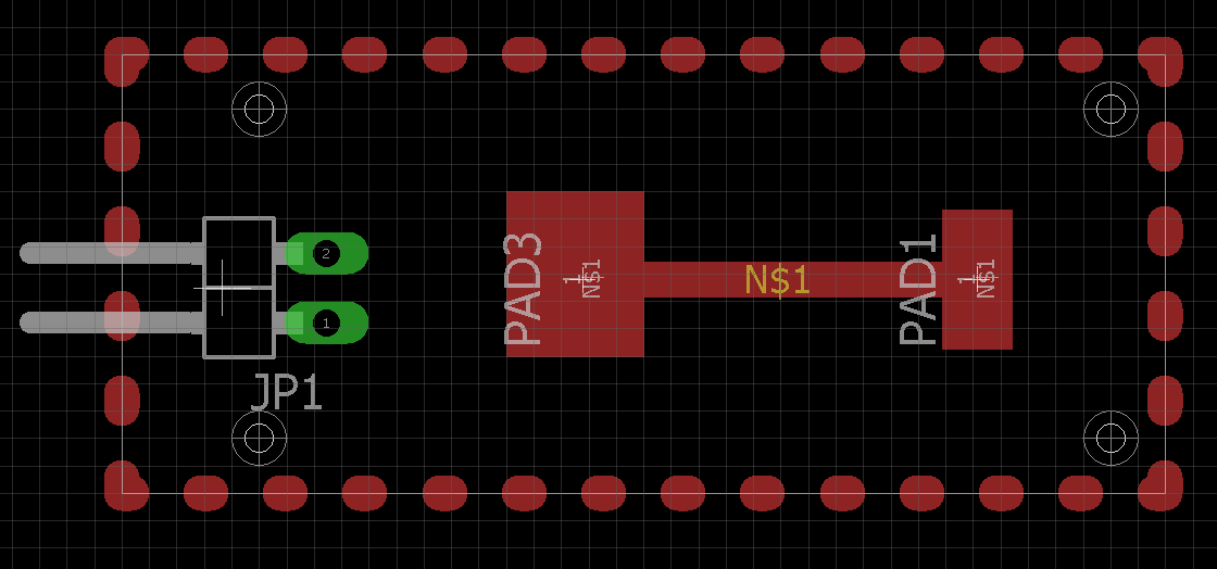

Moin Leute,
habe jetzt aus meinen Schaltplänen PCB Boards mit Eagle erstellt. Wäre
cool, wenn ihr mal drüber schauen könntet und mir sagen würdest, ob es
soweit passt und ich die Leiterplatten so bestellen kann oder ob es eine
bessere/einfachere Alternative gibt?
Viele Dank euch :)
#5154986
-Buffercaps für den OP
- 10pA Bias typ..   ist schon mal besser :) geht aber heute auch schon
mit 10fA ...  ist dann aber nicht so einfach ;)
-so zu Erfahrung sammeln mag das gehen, aber die Ladungsverstärker, die
ich hier verwende, habe R_fb (R1) >2GOhm ... typischerweise mit PTFE
standoffs ...
kommt halt auf den Frequenzbereich an. Wenn der nicht zu tief geht, mag
es reichen.
Wichtig: Nach dem Löten alles peinlich sauber machen!
Welcher Frequenzbereich soll's denn sein?
Gast #5155228
So eine einfache Schaltung kann man auch noch ohne Platine, bzw. im
Manhatten-style, also über einer Massefläche aufbauen. Bei so wenig
Teilen geht es auch noch frei schwebend. Eine Geätzte Platine dafür ist
übertrieben.
Je nach gewünschter Grenzfrequenz sollte der FB Widerstand eher größer
werden. Je nach Bedingungen auch mit Teiler in T Form um auch mit
zivilen Widerstandswerten noch eine sehr niedrige Grenzfrequenz zu
erreichen, allerdings auf Kosten von etwas mehr Rauschen.
Der Bias Strom beim OPA344 wäre vermutlich eher das kleinere Problem, es
sei denn man will einen sehr großen Widerstand nutzen. Eher dürfte das
bei niedrigen Frequenzen eher hohe Rauschen stören. Es kommt aber darauf
an was man damit messen will. Der OPA344 ist auch nur für 5 V Versorgung
gedacht - +-15 V wie oben gezeugt geht damit nicht.
OP #5155516
Sorry für die Verwirrung bezüglich des OPV. Ich wollte den TL071 als OPV
verwenden. Der wird mit +-15 V betrieben.
Ich habe mir dazu noch ein paar Gedanken gemacht. Wäre es nicht auch
möglich und eventuell einfacher einen Single Supply wie den OPA336 zu
verwenden? Dann bräuchte ich nur ein Netzteil.
Was meint ihr dazu?
