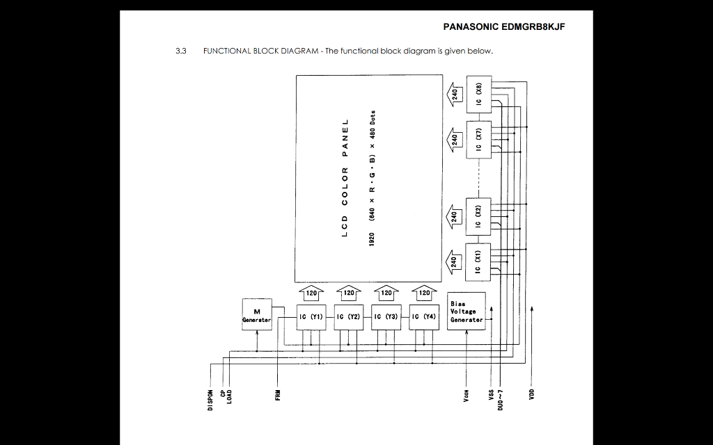

Ich habe ein Display welches optisch defekt ist. Von diesem gibt es ein
Datenblatt mit Anschlussbelegung. Bevor ich weiter in das Thema
einsteige frage ich nun, ob es sich bei der Anschlussbelegung um einen
Standard handelt. Falls ja, besteht hier eine Chance ein anderes Display
zu verwenden?
Grüße Marco

Nein, das ist kein Standard, da es bei Displays lange Zeit noch nicht
mal informelle Standards gab. Du wirst mindestens einen Adapter basteln
müssen, um die Anschlussbelegung des Ersatzdisplays an das alte Display
anzupassen.
Bist Du Dir sicher, daß Du wirklich dieses Display ersetzen möchtest?
DSTN war schon vor zwanzig Jahren lausig ...
Ansonsten: Hast Du Dir Deine "Pdf"-Dateien mal angesehen?
1,4 MByte groß, und sie enthalten nur unscharfen Matsch.

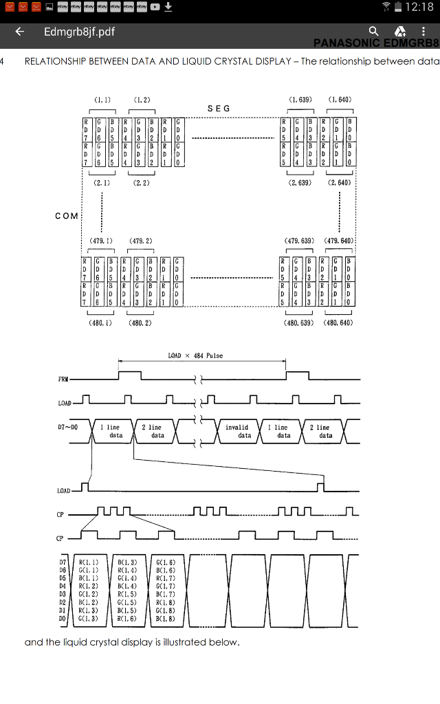

Marco S. schrieb:
> enn ich nun wüsste, ob eingangsseitig in das Display ein "Standard"
> verwendet wurde, könnte man  -  wie du richtig schreibst - über einen
> Adapter (mechanisch +elektronisch) an ein anderes Display gehen.
Das andere Display ist aber zwangsweise wieder ein DSTN-Display. Die
Ansteuerung anderer Displays (TFT) ist komplett inkompatibel zu Deinem
DSTN-Display, da hilft kein Adapter.
Das Problem liegt in der Übertragung der Bilddaten an das Display; bei
einem TFT-Display werden pro Taktimpuls auf der Pixeldatenleitung
üblicherweise* die RGB-Daten eines Pixels übertragen, und das geschieht
auf 18 oder 24 Datenleitungen parallel.
Dein STN-Panel aber hat nur 8 Datenleitungen, und die werden zur
Übertragung von maximal 3 Bit pro Pixel genutzt (sieh Dir das von Dir
selbst gepostete Bild von Seite 3.4 an).
Damit kann das Display tatsächlich acht unterschiedliche Farben
darstellen, was von einer sinnvollen Farbdarstellung weit entfernt ist.
Die erfolgt durch sequentielles Ausgeben von unterschiedlichen Bilddaten
in einer Art zeitlichem Dithering.
Wollte man das auf ein TFT-Panel adaptieren, müsste man eine Schaltung
konstruieren, die diese geditherten Daten wieder in die eigentlichen
Farbwerte zurückübersetzt und die dann an das TFT-Panel ausgibt. Das
würde einen Zwischenspeicher für den kompletten Bildinhalt erfordern,
der mehrere nacheinander übertragene Bilder zusammenfügt, um sie dann an
das TFT-Panel auszugeben. Dafür wird ein FPGA und einiger Aufwand nötig.

"Marco", Du wirst Dir ansehen müssen, was heute überhaupt noch an
STN-Displays verkauft wird, und Dir die Varianten aussuchen, die
mechanisch zu Deinem passen.
Dann musst Du Dir das Datenblatt davon besorgen und einerseits die
Anschlussbelegung ansehen, dann die benötigten Versorgungsspannungen und
die Art der Datenübertragung. Das Diagramm hier
https://www.mikrocontroller.net/attachment/342219/Screenshot_2017-09-23-12-18-55-640x1024.png
ist wichtig; sieh Dir unten an, welche Bits welcher Pixel wann
übertragen werden.
Im ersten Takt sind das RGB vom ersten und zweiten Pixel, dann R und G
vom dritten Pixel. Im zweiten Takt folgt B des dritten Pixels, dann RGB
des vierten und fünften Pixels, und dann nur R des sechsten Pixels.
Dessen G und B folgen im dritten Takt, sowie RGB des siebten und achten
Pixels.
Dein Ersatzdisplay muss das gleiche Bitmuster erwarten, sonst
funktioniert es nicht.
