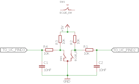

Ein Bild wie der Encoder verkabelt ist, ist angehängt.
Lg Felix.

Nur ist jetzt meine Verkablung noch richtig? Oder kann/muss da was weg?
Lg Felix.
Siehst Du in PeDa's Beispielen irgendwelche Widerstände, Kondensatoren
etc.
Wenn nicht, würde ich diese als "nicht relevant" bezeichnen :-)
Gast #5154290
Ich denke auch, daß die Zeitkonstante deiner Entprellung VIEL zu kurz
ist. 30-100 mal mehr wäre angemessen. Ich hätte 100nF und 47k Ohm
verwendet.

OP #5154348
batman schrieb:
> Nein, du kannst den Encoder direkt an Eingangsports mit internem Pullup
> anschließen. Die Spannungsflanken entstehen durch den Stromfluß im
> Pullup.
Also, einfach interne Pullup aktivieren. Was ist denn besser extern oder
intern?
Meine Taster betreibe ich immer mit interne Pullup und denn Taster gegen
GND.
Lg Felix.
Gast #5154377
Felix N. schrieb:
> Oder nicht? Also mindestens 1 Widerstand und Kondensator für einen Pin,
> oder nicht?
Lass doch mal den Sch..ß-Kondensator weg. Schalte den Pull-Up vom
µC-Eingang an und, falls du nicht kilometerlange Leitungen an dem
Drehgeber hast, ist es damit gut.

#5154580
Michael B. schrieb:
> R1, R4, C1, C2 sind bei der richtigen Lösung überflüssig und bremsen
> daher auch nicht wie sonst die maximale Rotationsgeschwindigkeit.
Nur so zur Ergänzung, die Beschaltung im ersten Post kommt nicht von
ungefähr:
Wenn man sich das Datenblatt des typischen Alps EC12E ansieht, z.B.
hier:
http://cdn-reichelt.de/documents/datenblatt/F100/402097STEC12E08.PDF
dann sieht man, dass genau diese Verschaltung vorgeschlagen wird:
"At design of the pulse count process, useing the C/R filter circuit as
bellow is recommended" (sic!)
Ob das nun unbedingt notwendig ist oder nicht, ist eine andere Sache,
aber aus der Luft gefallen ist die Beschaltung nun eben nicht...

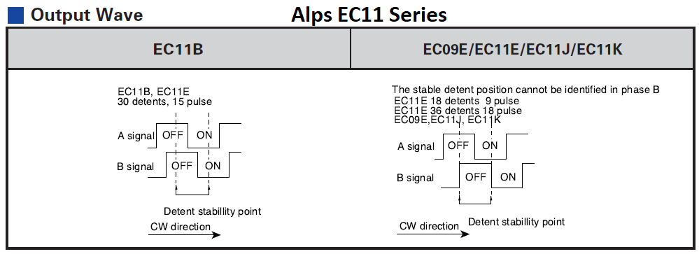

Gast #5155146
Matthias S. schrieb:
> Die einzigen, die immer mal wieder Spass machen,
> sind die, die genau auf dem Rastpunkt umschalten.
Dann hast du die beiden Kontakte vertauscht.
Normal ist bei einfachen DG, daß ein Kontakt direkt im Rastpunkt
umschaltet und der andere genau zwischen den Rastpunkten. Den letzteren
benutzt man zum Erkennen, daß überhaupt eine Drehbewegung stattfand,
also für das Auslösen des Interrupts (bis auf MaWin natürlich). Den
anderen, der im Rastpunkt umschaltet, benutzt man zum Erkennen der
Richtung. Eigentlich ganz einfach. Jaja, es gibt auch DG, wo der
Rastpunkt außerhalb beider Umschaltpunkte liegt.
Und zum Gezänk um die Außenbeschaltung: Die beiden Hochzieher sind
nötig. Basta - und warum? Weil man sie relativ niederohmig machen kann
(2k2 .. 4k7) und weil sie damit die immer zum Verrotten neigenden
Kontakte frei-brutzeln. Wer sich gern Störungen einfangen will, der kann
natürlich auch die chipinternen Pullups benutzen. Geht - aber dauerhaft
nur bei ganz kurzen Leitungen. Die Kondensatoren gegen Masse sollte man
drin haben, 10..22nF sind OK so. Eigentlich braucht man den Kondensator
nur bei einem Kontakt, nämlich bei demjenigen, der den Interrupt (wieder
ohne MaWin) auslöst, also den Drehvorgang anzeigt. Der Kontakt für die
Richtung braucht nicht entprellt zu werden.
Aber R1 und R4 in der obigen Schaltung sollte man rausschmeißen.
Wenn man daran glauben kann, daß man mit 1mA da etwas frei-brutzeln kann
oder muß, das mit 0,1mA nicht geht - ja dann muß man die wohl einlöten.
Man wäre blöd, denn dann müsste man z.B. für 32 Raststellungen 2 Spuren
mit je 32 Wechseln, also 16 Kontaktfeldern und 16 Lücken haben, also 64
Kombinationen pro Umdrehung.
Dabei reichen für 32 auszuwertende Raststellungen 2 Spuren mit je 8
Kontaktfeldern und 8 Lücken, eben 32 Kombinationen wenn man es richtig
macht.
Bloss weil du ihre Funktion bei der Entprellung durch RC Glied und
Schmitt-Trigger Eingang nicht verstehst, heisst das noch lange nicht,
dass sie überflüssig sind.
Wenn, während der Übergang von geschlossener Kontakt zu offender Kontakt
die Spannung über dem C durch den pull up aufgeladen langsam bis zur
Schmitt-Trigger Schaltschwelle steigt ein Prellen des Kontaktes den C
durch den quasi Kurzschluss wieder schlagartig schnell entlädt, hat man
immer noch ein prellendes Signal.
Gibt es aber R1 bzw. R4 in richtiger Dimensionierung, dann kann die
Spannung, nach Erreichen der Schmitt-Trigger Einschaltschwelle, in der
Zeit des prellenden Kontakts nicht mehr so weit entladen werden, dass
die untere Schaltschwelle erreicht wird, man hat also entprellt.

Gast #5155474
"Genau am" gibt es nicht. Je nach Temperatur, Drehrichtung und
allgemeiner Weltlage wird der Kontakt irgendwo in der Nähe schalten. Das
Signal auf dem einen Kanal ist am Rastpunkt nicht spezifiziert.
Du willst damit nicht sagen, das z.B. Alps zu Blöd ist, Drehencoder zu
bauen, oder?
Guck dir beispielsweise die Signale von den Typen
EC09E/EC11E/EC11J/EC11K oder EC20A an. Die haben den Umschaltpunkt vom
B-Kanal genau auf der Raste. Bei dem Typ EC11B liegt er auf beiden
Kanälen im Bereich des wohl definierten Schaltzustandeses.

Peter D. schrieb:
> Für Encoder, wo ein Anschluß auf der Rastung wechselt, kann meine
> Routine zappeln.
Logo. Das ist klar, wenn man den Gesamtzustand pollt und auf
Ungleichheit testet.
Eben deshalb benutzt man als entscheidendes Kriterium ja auch eben DAS
Signal, was nicht in der Nähe des Rastpunktes umschaltet.
Das andere Signal braucht man nur, um bei erkannter Änderung des ersten
Signals die Richtungsinformation zu liefern.
