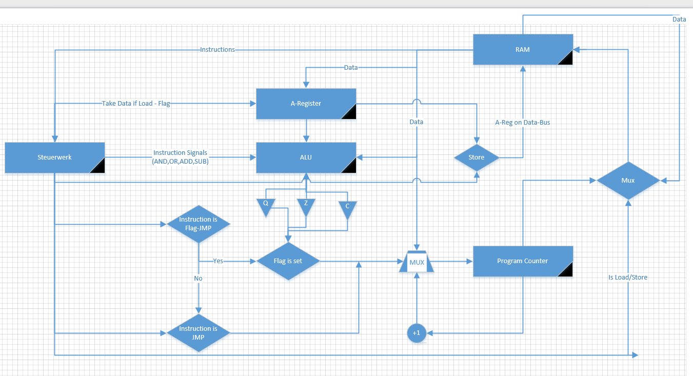

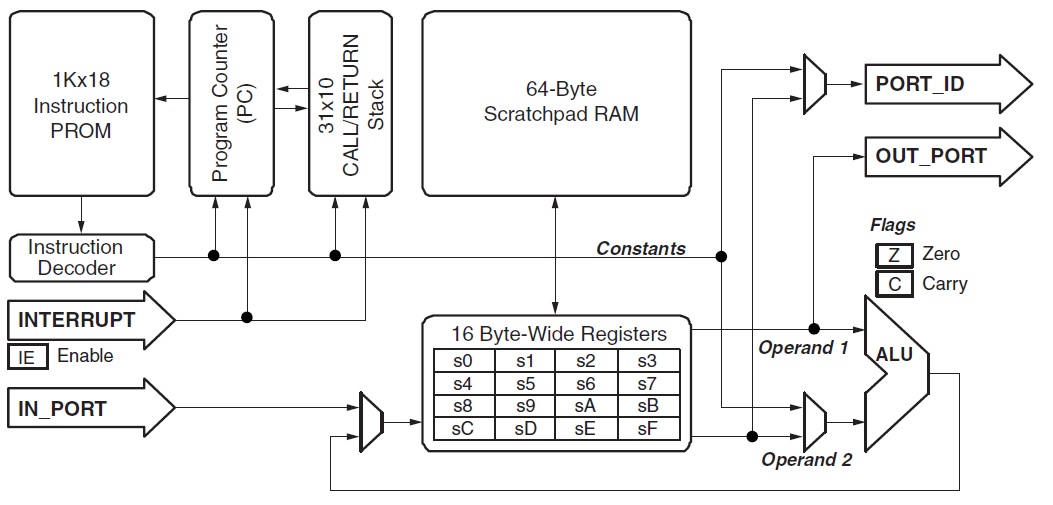

von C. A. Rotwang (Gast)
Korrektur das Picoblaze Intructionword ist 18bit breit, beim AVR sind es
16.
Die Arbeit mit Registerfile statt akku ist nicht viel anders, für das
Registerfile baut man sich einen Dual Port RAM aus distributed Mem, legt
die addressbits aus dem Instruction word an den adressbus des dualPort
rams und muxt dann nur noch den Datenbus abhängig vom Instructionword
(Scratchpad-Ram, IO, Register). Der Speicher den der Pibla addressieren
kann ist aber sehr klein 1k glaube ich.
Am besten du mals erst mal ein Blockbild der Datenpfade mit
Multiplexern, dann erklärt sich das fast von selbst. Und schau mal in
die Doku von Picoblaze und dessen Vürgänger KCPSM:
http://www.mcu-turkey.com/wp-content/uploads/2012/12/picoblaze_Architec.jpg
http://3.bp.blogspot.com/-tL-oQJMDhQI/UXMt4lGYtxI/AAAAAAAAATc/pSKvyAKdWhw/s1600/core.jpg
https://www.xilinx.com/support/documentation/ip_documentation/ug129.pdf
Im Anhang D ab S. 115 ist gezeigt welche bedeutung die einzelnen bits
des Instruction words haben.

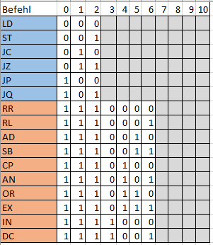

von Max M. (maxmicr)
Guest schrieb:
> Oder du definierst OPCode
> Gruppen, lässt dann zB. die ersten 4 Bit die erste Gruppenhierarchie
> bestimmen, gehst dann zur nächsten usw. Dann kannst du verschiedene
> längen haben, je nach dem in welcher Gruppe ein Befehl ist eben. Dafür
> wird halt der Decoder aufwändiger.
Macht das Sinn, was ich hier gemacht habe (siehe Anhang)?

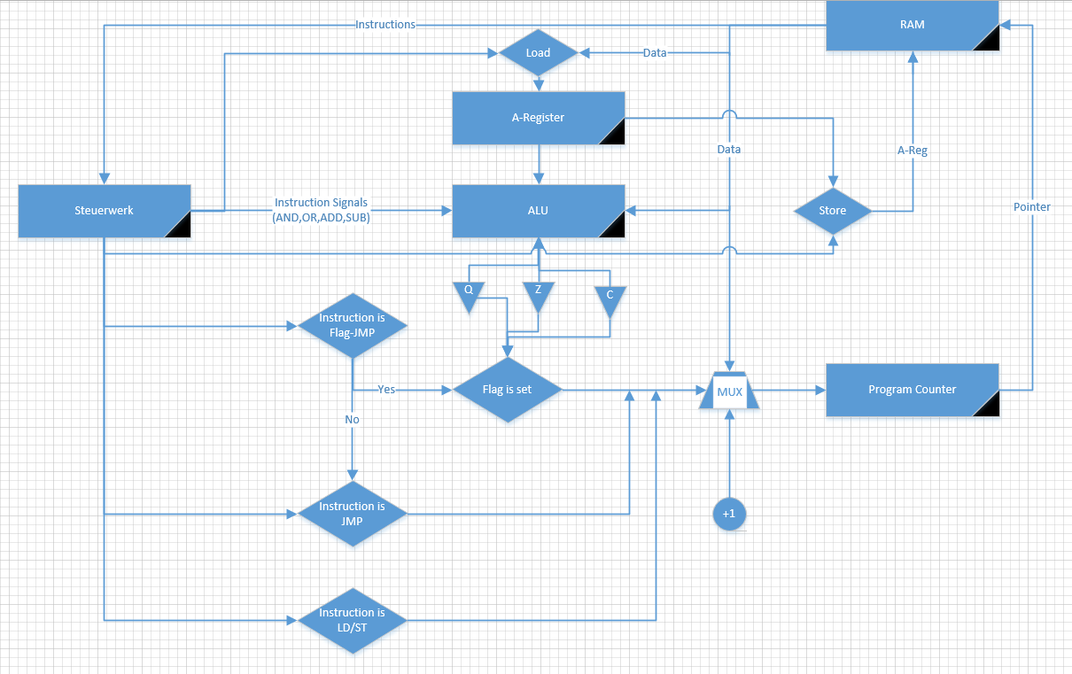

Das werde ich machen, danke.
Hm, da fehlt meines Erachtens das wesentliche -> die Unterteilung in
Befehl (Operation) und Daten (Operanden), siehe Wikipedia
https://en.wikipedia.org/wiki/Instruction_set_architecture#Parts_of_an_instruction
Das  Ganze als Single-word instruction set aufzuziehen ist m.E. sehr
Sinnvoll, und im FPGA wenn man die interne RAM-Blöcke nutz die sich zu
unterschiedliche Busbreiten konfigurieren lassen (16/18/20/24 bit)
einfach realisierbar. Bei Nutzung externer Speicher wird man bei
"krummen Werten" (abseits von 8+n bits) schnell ein paar bits
verschenken.
Der graue Bereich sollte die Daten sein :)
Ich hab mal versuch, ein Blockbild zu malen, wie ich mir das ungefähr
vorstelle.
Was ich nicht ganz verstehe:
Bei einem Load-Befehl (also Daten aus dem RAM in das A-Register laden),
muss in einem Takt der Program Counter auf den Wert der Instruktion
gestellt und das Flag im Steuerwerk für "Es ist ein Load Befehl" gesetzt
werden. Dann muss der RAM aber noch mit der neuen PC-Adresse
aktualisiert werden, so dass er die Daten richtig an das A-Register
weitergibt, und schließlich muss das A-Register die Daten noch
übernehmen - klappt das überhaupt?
Edit: Okay das ist kompletter Blödsinn, bei einem Load/Store sollte der
PC gar nichts machen -.-
Edit_2: Eher so?
von Alexander D. (abadu)
Um das zusammenzufassen: Deine Cpu enthält den Akkumulator AC, den
Befehlszähler PC und das Befehlsregister IR. Die Register sind jeweils
16 Bit lang und beim Befehlsregister werden 4 Bits als Opcode verwendet
und 12 Bits als Adresse. Zum Speicher geht der Adressbus und der
Datenbus
Die Ausführung des Load-Befehls geht dann so:
    PC auf den Adressbus geben
    Datenbus vom Speicher in das IR übertragen
    Funktion im IR dekodieren
Wenn Load-Befehl
    12 Bits aus dem IR auf den Adressbus geben
    Datenbus vom Speicher in den AC übertragen
    zum Anfang
Warum geht das nicht in einem Schritt? Also die Instruktionen direkt
dekodieren?
von Cyberpunk (Gast)
Lothar M. schrieb:
> Zum Thema CPU auf dem FPGA: die Arbeit führt letztlich in eine
> Sackgasse,  weil du für deine CPU sowieso keinen Assembler oder Compiler
> hast.
Hat jemand hier schon mal versucht ein LLVM Backend zu schreiben? Ich
hab mal ein paar Tutorials und Anleitungen dazu angeschaut, sieht
eigentlich machbar aus, auch wenns natürlich viel Arbeit ist.
Leitfaden:
https://llvm.org/docs/WritingAnLLVMBackend.html
Kleine Präsentation als Überblick:
https://llvm.org/devmtg/2014-04/PDFs/Talks/Building%20an%20LLVM%20backend.pdf
Beschreibung/Dokumentation eines kompletten Backends für einen Softcore:
http://jonathan2251.github.io/lbd/TutorialLLVMBackendCpu0.pdf
Ein C Compiler wäre damit locker drin, sogar C++.
> dekodieren?
Das Dekodieren des Befehls kann natürlich nur mit einigen Logikgattern
geschehen und nicht in einem eigenen Zustand. Trotzdem wird ein
Load-Befehl in zwei Schritten ausgeführt, weil man zwei Speicherzugriffe
benötigt. Mit dem ersten Speicherzugriff holt man den Befehl und die
Adresse für den Load-Befehl. Diese Adresse muss man zwischenspeichern,
da sie beim zweiten Speicherzugriff für die Daten des Load-Befehls
benötigt werden.
Das sieht man schön bei der im ersten Beitrag von mir erwähnten MCPU in
der Datei "tb02cpu2.vhd". Die Ausführung erfolgt dort auch in zwei
Schritten und gesteuert wird das über einen endlichen Automaten, der für
jeden Schritt und jeden Befehl einen eigenen Zustand hat.
Das alles lässt sich natürlich mit Pipelining und einer
