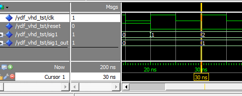

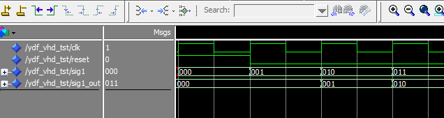

Hallo Community,
in der angehängten Grafik (aus ModelSim) ist oben ein Takt dargestellt.
Bei jeder steigenden Flanke wird das Eingangssignal (Mitte) abgetastet
und auf das Ausgangssignal ausgegeben (unten). Was mich wundert ist,
dass das Ausgangssignalignal im Abtastzeitpunkt (3) den Wert '0'
annimmt, obwohl die '0' erst in diesem Takt auf das Eingangssignal
zugewiesen wird. In der Realität kann das FF den Wert '0' doch in diesem
Takt noch gar nicht haben, oder irre ich? Kann man ModelSIM irgendwie
dazu bewegen, eher "REAL" zu handeln?
Gast #3158251
Jochen schrieb:
> Hallo Community,
Sorry...
Hier noch mal der richtige Text, da ja bei Abtastzeitpunkt (3) alles
richtig läuft... Es geht natürlich um den Abtastzeitpunkt (2)
> dass das Ausgangssignalignal im Abtastzeitpunkt (2) den Wert '1'
> annimmt, obwohl die '1' erst in diesem Takt auf das Eingangssignal
> zugewiesen wird. In der Realität kann das FF den Wert '1' doch in diesem
Gast #3158272
Dazu würdest du "reale" Simulationsmodelle deiner FF benötigen und diese
auch in deinem Quelltext einbauen müssen. Üblicherweise wird "nur" das
gewünschte Verhalten beschrieben und der Rest wird als ideal angenommen.
Hier kann es durchaus sein, dass dein Eingangssignal minimal (im ps-
oder fs-Bereich) vor dem Takt bereits "1" war.
Für eine Reale Simulation käme evtl. eine Post-Place-Route Simulation in
Frage. Aber wie gesagt, da müssten die Modelle stimmen und man muss das
Ergebnis richtig interpretieren, was SEHR viel Erfahrung benötigt.
gruß
Persönliche Seite #3158296
Das Verhalten IST real, da die Synthese letztlich dafür sorgt, dass die
Timingthemen erledigt sind und sich (in der diskreten Betrachtung der
Taktzyklen) das Schaltwerk exakt so verhält, wie es die Logik sagt. Du
musst also im Rahmen der Simu nur die Logik glattstellen und bist
fertig.
Eine Timingsimulation ist nur dann von Nöten, wenn man unterhalb der
Taktgrenze mit eng tolerierten Signalen und Laufzeitproblemen zu tun
hat, z.B. wenn man ein Signal nicht in dedizierten Takt sondern im
nächsten übernehmen will, z.B. wenn man mit 400 MHz arbeitet und das
input delay genau bei 0,1 bis 2,4ns sein muss, was nicht geht. Dann legt
man es auf 2,6 bis 4,9ns und nutzt den fallenden Takt. Davon solltest Du
daber die
Finger lassen, solange Du nicht genauer Bescheid weist.
Dass Deine Simu nicht das tut, was Du erwartest, kann 3 Ursachen haben:
1) Die Takte sind nicht auf die ps synchron und die tastende Flanke
liegt in der Tat schon in der "0" und Du siehst es nur nicht...
2) Du hast ein Signal zu wenig in der Sens-Liste ...
3) Du arbeitest mit einem hingefummelten Takt, der mittels "after"
konstruiert ist, da hat ModelSim nämlich Probleme, das korrekt zu
kriegen.
Ich Tippe auf 2.
Gast #3158335
Ich dachte, dass das Signal eine gewissen "Zeit" nach dem Takt braucht,
um sicher anzuliegen?!?! Das biegt die Synthese also so hin?
> kriegen.
Das ist der Treffer. Mein Takt wird durch folgenden Prozess in der
Testbench erzeugt:
PROCESS
BEGIN
 clk <= '1';
 wait for 5 ns;
 clk <= '0';
 wait for 5 ns;
END PROCESS;
wie mache ich das besser?
Persönliche Seite #3158368
Das ist nicht eines der After-Kontrukte, die ich gemeint habe - Deine
Formulierung ist ok so.
Du musst nicht per VHDL dafür sorgen, dass die FF-Aufgänge den Takt
überlappen. Die Synthese biegt das auch nicht hin, sondern die Physik.
Die Synthesetools sorgen dafür, dass die Takte niemals vor den Daten
kommen, solange man das nicht irgendwie selber hindreht.
Konstruiert wird ausdrücklich Logigdesign. Relevant ist der
Signalzustand während der Phase vor dem Flankenwechsel.
Das ist korrekt so.
Was mich aber wundert, ist, dass es am Punkt 2 nicht auf 0 geht.
Das spricht dafür, dass die Daten kurz nach den Flanken aktualisiert
werden, dann wird logischerweise jeweils high gesehen.
Zeig mal den Konstrukt deiner Daten her. Ich wette, die hängen am Takt.

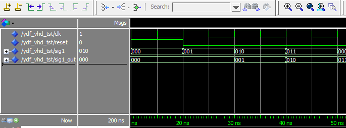

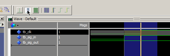

Gast #3158453
Jochen schrieb:
> PS.: Ich habe auch alle Eingangssignale in der sensitivity list
> process(clk, sig)
Das sig kann wieder raus (wenn es kein asynchroner Reset ist).
In die sens-list kommen nur Takte und asynchrone Signale.
Wie wird denn Dein Eingangssignal (Mitte) erzeugt?
Hast Du Dir mal im Modelsim angeschaut bei welchem Deltazyklus da was
los ist?
Ich habe mal versucht Dein Szenario nachzustellen, siehe Anhang.
Bei mir ändert sich das Signal einen Deltazyklus vor dem Takt...
Die Simulation wird sequentiell abgearbeitet. Da ist es "Zufall" welches
von zwei gleichzeitigen Ereignissen zuerst dran ist :-)
In der Realität bekommst Du setup-Zeit-Verletzungen an Deinem FF.
Duke
Gast #3158481
Hallo Duke,
kann es sein, dass dein SIG_OUT sowieso die ganze Zeit '1' ist?
Mein Signal wird folgendermaßen erzeugt. Wie kann ich mir die
DeltaDelays in ModelSIM anschauen?

#3158491
Es braucht gar keine ps, es genügen schon delta-Zyklen und das ist ein
Punkt, wo man mit VHDL aufpassen muss, wenn man z.B. eine Takt
invertiert.
z.B.
Clk_inv = not clk;
process(clk)
begin
  if rising_edge(clk) then
     a <= not a;
  end if;
end;
process(clk)
begin
     d1 <= a;
  end if;
end;
process(clk_inv)
begin
  if falling_edge(clk) then
     d2 <= a;
  end if;
22
end;
In diesem Fall werden d1 und d2 in der Simulation invertiert sein, in
der Praxis aber nicht.
Das kommt daher, dass clk_inv in der Simulation einen delta-Zyklus
später abtastet.
Im delta-zyklus 0 ändert sich clk, deshalb werdenclk_inv, a und d1
aktualisiert.
Daraufhin wird im delta-zyklus 1 clk_inv als geändert gesehen, und d2
aktualisiert. d2 wird aber mit dem nun schon geändertem Wert von a
aktualisiert.

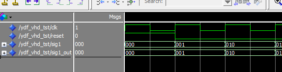

Moderator (Firma: Titel) Persönliche Seite #3158718
Jochen schrieb:
> Was mich wundert ist, dass das Ausgangssignalignal im Abtastzeitpunkt
> (3) den Wert '0' annimmt, obwohl die '0' erst in diesem Takt auf das
> Eingangssignal zugewiesen wird.
Das ist eine rein akademische Frage, die mit dem Stichwort Deltazyklus
abgehandelt wird. Mach z.B. einfach mal ein
wait for 0 ns;
in den VHDL Code. Die Simulationsuhr bleibt stehen, aber es passiert
trotzdem was: Signale werden zugewiesen und evtl. geändert, weil du
solch einen zusätzlichen Delta-Zyklus eingefügt hast...
Das ist er eigentliche Knackpunkt...

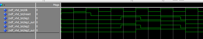

Gast #3158753
> wait for 0 ns;
hmm... Hab ich jetzt gemacht. Das Ergebnis bleibt wie es ist... So ganz
verstanden hab ich das noch nicht.
Hier mal meine Testbench

Gast #3158808
du aenderst bei t=40ns gleichzeitig den Takt und deine Eingangssignale.
Was soll der arme Simulator denn damit anfangen (und eine echte HW
haette eine Setup-Verletzung)?
sig1 <= '0';
sig2 <= '0';
reset <= '1';
wait for 12 ns;
Aendere mal die 12ns um +/-1ns, dann sollte es klar werden
Gast #3158980
Ich habe jetzt mal ein neues Beispiel ausgearbeitet, in dem das
Eingangssignal mit dem Clock synchron kommt. Ich denke hier wird mein
Problem besser ersichtlich.
Ich hätte vermutet, dass das Eingangssignal mit dem Clock abgetastet
wird, und erst bei der nächsten steigenden Flanke am Ausgang zu sehen
ist.
Ich meine also beispielsweise, dass zum Zeitpunkt 20 ns eigentlich noch
die '0' abgetastet hätte werden müssen. Zum Zeitpunkt 30 ns dann die '1'
usw. Leider wird hier aber zum ZP 20 ns die 1 abgetastet und zum
Zeitpunkt 30 ns die 2. Das kann doch in der Realität nicht sein?!?! Kann
ich die Simulation durch irgendetwas dazu zwingen ?!?!
Hier nochmal meine DUT und die TB
> Punkt,
ja ja, nur wenn wir den TE nun auch noch mit solchen details bewerfen
es MUSS sogar wieder raus, weil es sonst andauern auf reset reagiert.
Selbst, wenn das funktionell unerheblich ist, würde es zu unnötigem
Simuaufwand führen, wenn der Compiler das nicht wegoptimiert, was ich in
diesem Fall nicht unbedingt glaube. Bei anderen Signalen führt es zu
seltsamen Ergebnissen.
>> Relevant ist der
> Eben das ist ja in der Sim nicht der Fall...
Nun, ich würde sagen, dass ist durchaus der Fall. Die Sim vertut sich in
dem Fall nicht, sondern nimmt sich den Zustand, den sie sieht:
>PROCESS (clk,sig1,reset)
raus mit dem reset und dem sig1
Du willst es doch abtasten und das tut der Clock. Eine Reaktion auf eine
Signaländerung selbst ist unnötig und im Einzelfall falsch.
Was bei Dir das Problem ist, dass Du Deine Daten mit dem Takt änderst -
siehe mal den CNT. Das ergibt logisch gesehen keinen Sinn. Abtasten
macht nur Sinn, wenn die Daten sich langsamer ändern.
Du erzeugst also Daten mit einem Takt und tastest sie nochmal ab. Führt
je nach Detailformulierung zu einem Überspringen und genau das sehe ich
in Deinen Daten.
Nimm mal einen Takt zum erzeugen und einen mindestens doppelts so
schnellen zu abtasten, dann macht die gesamte Mimik auch das, was Du
vorhast.

Persönliche Seite #3159055
Das Problem ist nicht, dass die Realität nicht funktioniert, sondern
Deine Testbench die Realität nicht richtig wieder gibt.
Entweder baust Du sie vollsynchron und änderst Deine Signale NACH dem
Takt und nur mit dem Taktwechsel oder Du baust sie real mit Verzögerung.
Du kannst z.B. die Testbench mit falling edge bescheiben, dann hast Du
während des interen Taktes immer stabile Verhältnisse. Dann wären Fehler
mit irgendwelchen Setupthemen oder Deltazyklen weg. Wenn Du dann immer
noch ein Problem hast, liegt es an der Schaltlogik.
Mach mal Deine Sensliste in Ordnung und arbeite jedes neue Datum nur mit
dem Takt ab, dann geht das auch.

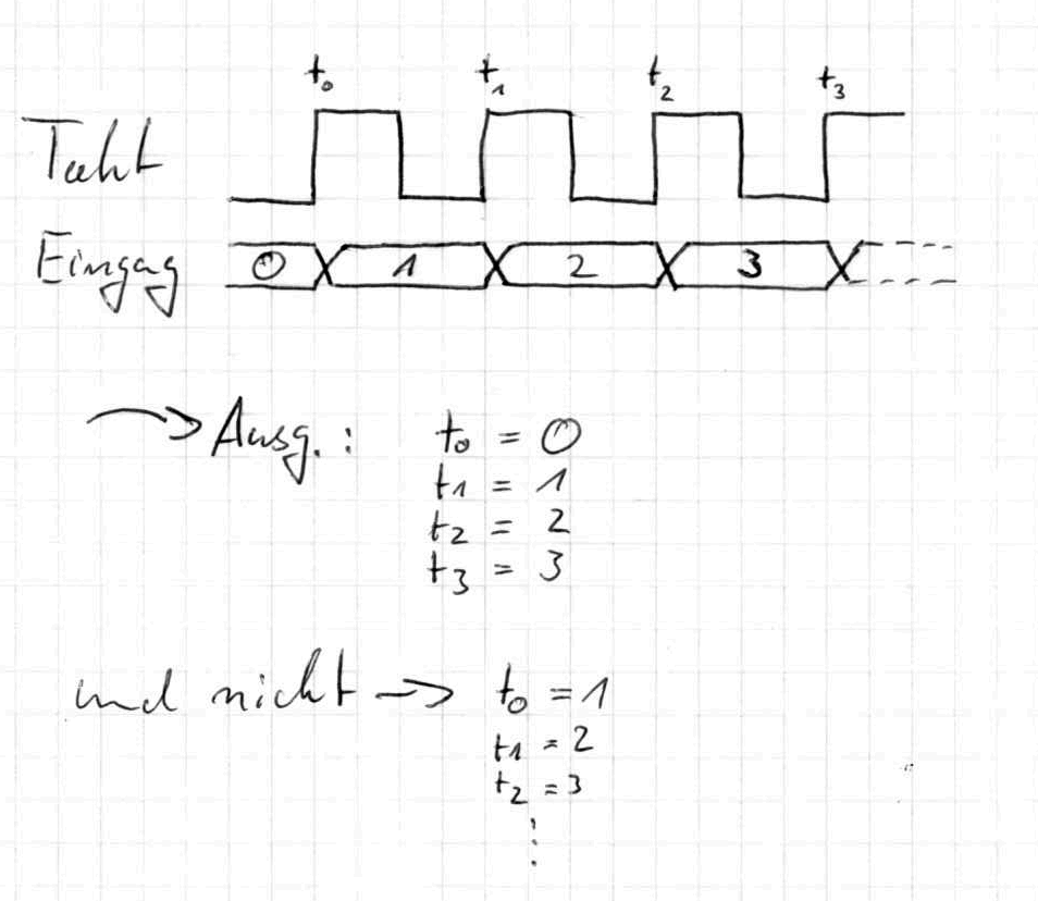

Gast #3159121
> Du hast auf jeden Fall die Haltezeit ignoriert. Aber für eine
> Verhaltenssimulation ist es ok, zu sagen: die Eingangsdaten sind vor
> dem Takt stabil, und die Ausgangsdaten ändern sich sofort mit dem Takt.
> Aber dazu darfst du eben nur und genau 1 Takt und überall den selben
> Takt haben...
hmm... ich gehe davon aus, dass die Daten zur nächsten Flanke stabil
sind.
D.h. das die Daten (neu) erst zum Zeitpunkt t+(ganz kleine Zeit)
anliegen. Der Zeitpunkt t ist hierbei der Flankenwechsel des Taktes
(rising)
Also so, wie ich es nochmal aufgezeichnet habe. Denke ich da richtig?
> Takt haben...
Ja, genau. Ich habe nur einen Takt!
Gast #3159122
> Das ist nach wie vor ein rein akademisches und theoretisches Problem.
> Denn wenn du in der Realität Takt und Daten (annähernd) gleichzeitig
> änderst, dann brauchst du dich über solch ein Verhalten nicht zu
> wundern...
Genau, das ist mir klar. Mein Problem lag jetzt eigentlich nur darin,
der Testbench beizubringen, dass zum Zeitpunkt t immer noch der alte
Wert anliegt und der neue erst bei der nächsten Flanke stabil ist.
Gast #3159143
Ich glaube ich habe geschafft, was ich wollte. Das neue Signal liegt
jetzt erst zur nächsten Flanke an, indem ich sig1 einfach per after 1ps
verzögert habe. Ist das legitim? (Siehe Curser bei 30 ns --> sig = 1)

Gast #3159168
berndl schrieb:
> Du kannst auch einfach hier 'falling_edge(clk)' schreiben und auf die
> 'after 1 ps' verzichten. Kommt genau das gleiche raus...
ja, schon probiert. Nur wenn ich es um 1ps. verzögere sieht es in der
wave einfach leichter zu überschauen aus. Auch wenn es ein wenig mehr
Schreibarbeit ist.
Danke dir trotzdem berndl
Moderator (Firma: Titel) Persönliche Seite #3159183
Jochen Peters aus München schrieb:
> Nur wenn ich es um 1ps. verzögere sieht es in der wave einfach leichter
> zu überschauen aus.
Ja, das ist toll. Symbolische Verzögerungen in Verhaltenssimulationen.
Die brauchst du nur, wenn du das "Vorher-Nachher"-Konzept aka. "Nach dem
Takt ist vor dem Takt"-Prinzip noch nicht verstanden/verinnerlicht hast.

Ich dachte, dass man das in der Testbench tun darf. Ich habe die
Verzögerungen jetzt mal wieder raus genommen und ALLES auf den "alten"
Stand gebracht (siehe:
Beitrag "Re: Simulation - Bei Abtastung anliegendes Signal übernehmen") und es funktioniert
trotzdem... Jetzt versteh ich gar nichts mehr... Vorher war das Ergebnis
der Sim anders... (Beitrag "Re: Simulation - Bei Abtastung anliegendes Signal übernehmen")

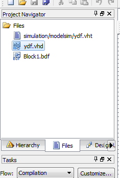

Wenn ich das ydf.vhd als Toplevel setze, bekomme ich folgendes
Sim-Ergebnis

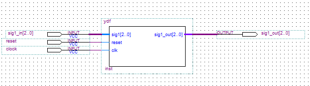

Wenn ich das Block1.bdf als TopLevel setze, bekomme ich das "richtige"
Simulationsergebnis...

Genau das habe ich angenommen. Anscheinend habe ich mehrere Fehler
gemacht, dass es eben nicht so war (siehe:
Dank der Hilfe, ist es ja nun endlich so, wie du es gerade beschrieben
hast (und ich es von anfang an erwartet habe)
Danke für die ausführlichen Erklärungen!
