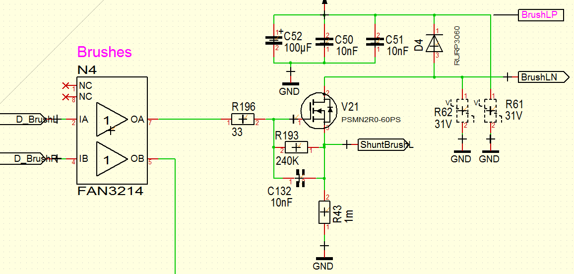

von Simi S. (kokoianer)
Hallo Werner
Wenn du schon so schön 12V zur verfügung hast, nimm doch noch ein
Treiber für die FETs. Dann kannst du nehmen was du willst (ausser deinen
IRF3708, da diese Vgs max =12V haben). Bei uns im einsatz: FAN3214,
PSMN2R0-60PS und RURP3060. MC ist 3.3V, funktioniert einwandfrei. Mit
grossem Kühlkörper kommen wir auf 75A Dauerstrom mit 99% PWM bei 16kHz
(natürlich nur testweise, sonst ist es 100%-->Keine Schaltverluste)
Nachtrag: FAN3214 ist mit 12V gespiesen

von Werner (Gast)
So sollte es nachher aussehen. Es fehlt nur noch die Freilaufdiode
Fast gut ;)
Nimm den EN pin fix auf HIGH, könnte zwar funktionieren, macht man aber
nicht so.
Erklärung:Wenn du LOW anlegst schaltet sich der Treiber aus.-->Kein
aktives runterziehen des FETs(bzw. deine 100k)-->Halbleitend-->Rauch.
Alle Eingänge müssen auf ein Level gezogen werden. sonst kann es sein
dass der Treiber irgend etwas macht was Strom braucht und deine
Schaltung evtl. stört.(aber nur die Eingänge ;))
100 Ohm Rgate kann OK sein, ich mache bei Bastelprojekten jeweils 33
Ohm. Das ist aber fast schon eine Glaubenssache(bei richtigen Projekten
wird das natürlich gerechnet bzw. Simuliert. Da geht es noch im EMV, was
bei Bastelsachen vernachlässigt werden kann). 100 Ohm geht auch.
Diode ist ziemlich wichtig, das muss von Anfang an drinn sein!

von Werner (Gast)
Ich habe mein Schaltplan nocheinmal überarbeitet.
Wofür wären die Kondensatoren den an der Motorlemme? Am besten wäre doch
ein großer Kondensator an der Spannungsquelle vor den uC, damit die
Spannung stabiliesiert wird.
Werner schrieb:

von Stefan F. (Gast)
Deine Diode macht einen Kurzschluss.
von Stinktier (Gast)
Wie immer wird hier, sobald es um Leistungselektronik geht, ziemlich
viel Mist erzählt. Selbstverständlich kann man den Anlaufstrom des
Motors über die PWM auf einen verträglichen Wert regeln, der Motor ist
wie oben schon geschrieben stark induktiv und die Schaltung ein
Tiefsetzsteller.
Zudem fehlt wie in fast jeder Motorschaltung hier der
Zwischenkreiskondensator. Wenn nämlich in der obigen Schaltung die
MOSFETs abschalten muss der Strom durch die Motorinduktivität
weiterfliessen. Dafür ist theoretisch die Freilaufdiode da, allerdings
liegt in dem Kreis noch die Zuleitungsinduktivität und die kann je nach
Umständen hoch genug sein um den Schalter zu zerstören. Ausserdem sind
die entstehenden Spannungsschwankungen für die restlichen
angeschlossenen Verbraucher auch nicht wünschenswert.
In diesem Fall wird es wohl funktionieren weil die Gatewiderstände mit
100Ohm sehr gross und damit die Schaltzeiten lang sind. Das wär auch der
nächste Punkt. Willst du mit den Schaltverlusten heizen? Nimm 10Ohm oder
weniger falls möglich.
Warum geht das nicht in die Leute hier rein? Eine Halbbrücke (nix
anderes ist das hier) besteht immer aus DREI Leistungsbauteilen. MOSFET,
Diode (oder zweiter FET) und eine Zwischenkreiskapazität. Eine
Halbbrücke zur PWM ohne Zwischenkreis ist schlechter Murks. Das kann
funktionieren, aber es ist trotzdem Schrott.
von Edi M. (Gast)
Probleme bei der Induktivität der Zuleitung beseitigt eine weitere
Freilaufdiode VOR der Zuleitung.
von Der Gast hat immer recht! (Mr. Krabs) (Gast)
Nein, ich wüsste nicht wie.
Der Gast hat immer recht! (Mr. Krabs) schrieb:
> Was hat die Induktivität mit dem Strombedarf bzw. der fehlenden
> Gegen-EMK beim Stillstand des Motors zu tun? Du hast schon recht damit,
> daß hier Blödsinn geschrieben wird, hast aber selbst die wenigste
> Ahnung. Sieht man auch hier sehr deutlich:
Ah, der Herr Vollprofi. Sieh dir das Ersatzschaltbild eines DC-Motors an
und denk drüber nach. Die Frage ist umgekehrt eigentlich viel einfacher:
Was würde denn deiner Meinung nach passieren, wenn die Induktivität des
Motors den Strom nicht begrenzen würde? Sämtliche Motorsteuerungen die
den Motorstrom im Blockierfall auf den Nennwert limitieren funktionieren
also womit? Das Anfahren von Motoren aller Art mit Leistungen von Watt
bis Megawatt wird also wodurch möglich?
> Was hat der Motorstrom in der Pause mit dem Kondensator zu tun??
Du solltest schon alles lesen. Der Kondensator ist wichtig für die
Kommutierung (wird drum auch Kommutierungskondensator genannt).
> Hier tickst du nun ganz aus...
Nur weil du nicht in der Lage bist das zu erkennen...
Das Prinzip ist das selbe, die Schaltung ist nichts anderes als eine
Halbbrücke bei der der Highside-Schalter nicht angesteuert wird.
Klaus schrieb:
> Die Induktivität der Zuleitung, am Ende eine Windung einer Luftspule,
> ist gegen eine zweistellige Zahl von Windungen auf einem Eisenkern
> unerheblich.
Nicht unbedingt. Natürlich liegt die Zuleitungsinduktivität
Grössenordnungen unter der Motorinduktivität.
Klaus schrieb:
> Und wenn man schon mal die Ströme in einer solchen Motoransteuerung
> misst, wird man leicht rausfinden, daß der induktive Rückstrom nicht in
> den Zwischenkreiskondensator fließt, sondern nur durch die Freilaufdiode
> zurück in den Motor. Dagegen wird der Strom, den die Gegen-EMK erzeugt,
> nicht durch die Diode abgefangen (fließt andersrum), der geht in den
> Zwischenkreis.
Wie soll die Steuerung zwischen "induktivem Rückstrom" und "Strom den
die Gegen-EMK erzeugt" unterscheiden? Es gibt nur einen Motorstrom und
der fliesst nicht in den Zwischenkreis sondern durch die Freilaufdiode.
Der Kondensator ist wichtig für die Kommutierung und soll nicht den
Motorstrom aufnehmen.
Ihr solltet euch alle mal eine Induktivität in die Zuleitung einzeichnen
und überlegen, was passiert wenn der MOSFET abschaltet. Der Strom in der
Zuleitung müsste schlagartig auf Null gehen da der Laststrom ja in die
Freilaufdiode kommutiert und nicht mehr durch die Quelle geht. Die
Zuleitungsinduktivität wird das mit einer Überspannung quittieren welche
von der Schaltgeschwindigkeit abhängt. Je schneller die Schaltzeit desto
höher die Überspannung. Das kann durchaus reichen um den MOSFET zu
zerstören.
von Horst S. (Gast)
Zu dem Gate-Widerstand meine Frage:
Setzt man nicht 'nen Treiber vor den FET, damit sich die Gatekapazität
schneller lädt/ entlädt und begrenzt nicht just der Widerstand jetzt den
Gatestrom?
Soll der irgendwas schützen? Wenn ja, wäre es nicht sinniger, den
Controller durch 'nen Serienwiderstand zu schützen? Ist doch hier wegen
der geringeren Eingangskapazität des Treibers viel unkomplizierter!??
Da gab's doch auch noch die Möglichkeit, 'ne Kapazität parallel zum
Gate-Widerstand zu setzen, die beim Flankenwechsel quasi den Widerstand
kurzschließt?
> Gatestrom?
Der Gatewiderstand wird meistens so klein wie möglich gewählt um die
Schaltzeiten kurz und die Schaltverluste gering zu halten (so lange
nicht andere Gründe, allen voran EMV, dagegen sprechen).
Das Problem ergibt sich aus der Gatekapazität des FETs mit der (immer
vorhandenen) parasitären Induktivität des Gates (diese wird z.B. durch
die Leiterzüge auf dem PCB und das Gehäuse des FETs verursacht). Diese
beiden Elemente bilden einen LC Schwingkreis, der bei jedem
Schaltvorgang angeregt wird und dafür sorgt, dass die Gate-Source
Spannung mit einer sehr hohen Frequenz oszilliert. Die dabei
entstehenden Spannungen können das Gate zerstören oder zu wiederholtem
Ein und Ausschalten des FETs währende der Schaltflanke führen.
Um den Schwingkreis zu bedämpfen fügt man einen Widerstand in Reihe zum
Gate ein. Damit man diesen Widerstand klein halten kann, versucht man
natürlich die parasitäre Induktivität am Gate möglichst zu minimieren
(ein Punkt welcher stark vom Layout abhängt).
Der Treiber ist trotzdem notwendig. Bei 10Ohm Gatewiderstand (was je
nach dem deutlich zu hoch ist) fliessen bei 10V ja immer noch 1A im
Umschaltmoment, zu viel für viele Steuerleitungen. Zudem multipliziert
sich der Gatestrom mit der Anzahl FETs (es kriegt ja jeder Fet seinen
eigenen Widerstand). Noch wichtiger ist aber, dass man den Treiber
direkt an den FETs platzieren kann (minimiert die Induktivität), das
Steuersignal aber meist viel weiter entfernt generiert wird.
Stromtuner schrieb:
> Und genau hier leigt das Problem. der strom durch den Motor ist eben
> NICHT 0.3A bei 10%Duty, sondern deutlich höher, da er ja viel langsamer
> dreht und trotzdem volle 12V "Happen" angeboten bekommt. Somit ist die
> EMK für 12V viel zu klein. Vorteil hatte ich schon genannt: hohes
> Drehmoment bei kleiner Drehzahl.
> Aber: keine Strombegrenzung IM Motor. Also eigentlich am Ziel vorbei, es
> sei denn, es geht um die Strombegrenzung im Stromversorgungspfad (hier
> geben "A2" genannt).
NEIN. Gottverdammt das kann doch nicht wahr sein. Der Strom ist genau so
gross wie ich ihn haben will (so lange ich den kleinen Duty Cycle noch
erzeugen kann den ich benötige). Die Gegen EMK (wenn man nur den
induzierten Anteil als Gegen EMK sieht) ist null, die volle Spannung
liegt an der Motorinduktivität an. Der ohmsche Anteil ist zu
vernachlässigen, der ist viel zu klein.
Nehmt euch irgendeinen 12V Motor und simuliert das von mir aus.
Stromtuner schrieb:
> Erfahrungen im Aufbau solcher Schaltungen sind immer hilfreich, sicher.
> Man baut alles kurz und dick und optimiert mit Strommesssonden und Oszi
> usw. solange herum, bis alles nur noch Handwarm wird.
> Man verlegt die masseleitungen alle nochmal extra, fängt irgendwann an,
> den kleinen Atmel versuchsweise aus einer Batterie zu versorgen, man
> investiert halt einen Haufen Arbeit ins Handwerk.
> Besser wäre es, und zeitgemäß wohl, alles mal zu simulieren.
Erfahrung ist zweifelsohne wichtig wenn man ein brauchbares Layout haben
will. 12V und 20A sind zum Anfangen sicher ein bisschen viel, aber
eigentlich kein Hexenwerk. Das zu simulieren ist aber aussichtslos. Die
ganze Anordnung ist so voll mit parasitären Grössen von denen man nicht
weiss wie gross die sind und welcher Einfluss dominiert, das kann man
vergessen. Dazu kommt, dass man kein brauchbares Simulationsmodell des
MOSFETs haben wird.
Stromtuner schrieb:
> BTW: eine Halbbrücke ist das hier nicht :)
Doch. Das sieht man auch dadurch, dass sich RMS-Ströme, Spannungen und
zeitliche Mittelwerte gleich verhalten wie bei einer "richtigen"
Halbbrücke. Der einzige Unterschied ergibt sich bei kleinen
Ausgangsströmen wenn die Brücke mit Diode in den lückenden Betrieb geht,
der bei einer "richtigen" Halbbrücke nicht existiert.
> Wie fast all seine Angaben, ääh Meinungen. Auch dieses 5 kapitale Fehler
> machen und am Ende zu keinem davon stehen schreit eindeutig nach Troll.
Jaja, der Grossmeister hat gesprochen. Welche von meinen Aussagen ist
bitte falsch?
> Hier scheinen allerdings so einige zu glauben, die Motorinduktivität
> würde den Anlaufstrom begrenzen.
Das könnte vielleicht daran liegen dass diese Leute mehr Ahnung von der
Materie haben als du. Dann laut "Verdummung" rufen ist natürlich doppelt
peinlich und ein Paradebeispiel für Dunning Kruger. Du bist übrigens
noch immer die Antwort schuldig wieso das, was deiner Meinung nach nicht
funktioniert, millionenfach in Motorsteuerungen praktiziert wird.
Ich hab heute meinen guten Tag und wenig zu tun, ausserdem hilft es
vielleicht dem nächsten der hier liest, darum werd ichs vorrechnen.
Nehmen wir doch einfach mal diesen Motor:
https://www.maxonmotor.com/medias/sys_master/root/8824847204382/17-DE-134.pdf
Das Datenblatt ist für mehrere Typen, der für 18V kommt unserem Problem
am nächsten, ich werde daher mit 18V rechnen.
Laut Datenblatt hat der Motor eine Induktivität von 23uH und einen
Wicklungswiderstand von 60.9mOhm. Nennstrom ist 10A.
Die PWM Frequenz von 10kHz entspricht einer Periodendauer von 100us. Ein
Dutycycle von 1% damit 1us was die Ausgangsstufe problemlos schaffen
sollte. Bei einer Spannung von 18V und einer Induktivität von 23uH ist
die Stromänderung
I = U*t/L = 18*1us/23uH = 783mA.
Weit weg von 80A Inrushcurrent, meinst du nicht?
Natürlich ist das nur der Stromripple (Spitze-Spitze) bzw. als
Absolutstrom nur über die erste Taktperiode gültig. Angenommen wir
möchten den Strom im Steady-State auf den Nennwert von 10A begrenzen.
Bedingt durch den Wicklungswiderstand und bei Drehzahl null müssen wir
am Motor eine Spannung von
10A*60mOhm = 600mV
anlegen. Ein Dutycycle von 1% entspricht einer Spannung von 18*0.01 =
180mV, und dabei sind noch nicht mal die Widerstände von FETs und Kabel
und vor allem die Flussspannung der Diode drin. Du wirst deutlich mehr
als 1% Dutycycle brauchen, um den Nennstrom auch nur zu erreichen.
Wenn man die Flussspannung der Diode mit 0.4V annimmt (bei 10A für eine
Schottky nicht untypisch) ist der zeitliche Mittelwert der Spannung für
einen Dutycycle von 5%
U_motor = 18*0.05-0.4*(1-0.05) = 520mV.
Mit 5% Einschaltzeit solltest du also nicht ganz den Nennstrom erreichen
wenn die Motorwelle blockiert.
Ich würde dir empfehlen deine Unkenntnis nicht so demonstrativ zur Schau
zu stellen. Es ist keine Schande nichts zu wissen oder nachzufragen.
Aber wenn man keine Ahnung hat kann man ja einfach nichts schreiben.

von Werner (Gast)
Stromtuner schrieb:
> Den Treiber mit 10µ, 1µ und 100nF abblocken. Dicht an PIN6+3. Stand oben
> schon iwo.
Wieso sollen eigenttlich drei einzelne Kondensatoren hierbei eingestzt
werden? Und nicht nur ein großen Kondensator?

von Der Andere (Gast)
Weil es keine 11,1µF Kondensatoren zu kaufen gibt.
nein, im Ernst, es geht darum auch hochfrequente Impulsströme
abzublocken, je größer ein Kondensator, desto schlechter sind seine HF
Eigenschaften, also nimmt man mehrere, den großen für längere und
stärkere Impulse und den kurzen für die extrem hochfrequenten Impulse.
Wichtig: Die Abblockkondensatoren müssen keramische Kondensatoren sein
und so nah wie möglich an die Treiberversorgung (Platinenlayout!)

von Werner (Gast)
Ich glaube er meint nF und nicht uF oder?
Werner schrieb:
Er meint das was er geschrieben hat!
Ob es jetzt wirklich 3 sein müssen, oder ob ein 100n und ein 4,7µ
reichen lasse ich jetzt mal dahingestellt. Das hängt auch von deiner
Versorgung und dem Layout ab.
