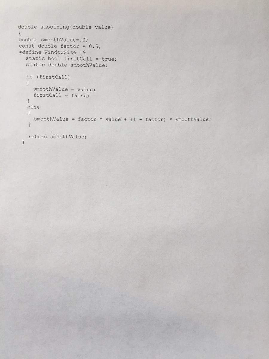

#5159061
Filtern würde ich so ähnlich wie du. Aber die Aufgabe ist eine andere,
eben mit Fenster, was eine Zwischenspeicherung von 19 Werten nötig
macht. Ob das wirklich Vorteile hat, kann ich nicht beurteilen, aber es
ist eben Aufgabe.
Das Array dafür dafür musst du als static deklarieren, da lokale
Variablen nur für einen Aufruf gültig sind. Die Funktion darf auch nur
für ein Signal verwendet werden. Für eine universelle Verwendung
bräuchte sie als weiteren Parameter einen Zeiger auf das
signalspezifische Array.

Gast #5160768
Wenn man es static macht, gibt es das array doch nur einmal für alle
Instanzen.
Das klingt für mich nach nem C-typischen Ansatz.
In OO würde ich mir eher sowas vorstellen, dass es eine Klasse gibt, die
eine Methode zur hat, welche die geforderte Funktion implementiert und
als Argument einen Zeiger auf eine Containerklasse bekommt, welche die
Messpunkte enthält.
Der entscheidende Unterschied zwischen einer Containerklasse und einem
klassischen C-Array für diese Anwendung ist, dass die Containerklasse
ihre eigene Größe kennt. Das lässt sich benutzten, um die Anzahl der
Summenitterationen zu kontrollieren.
