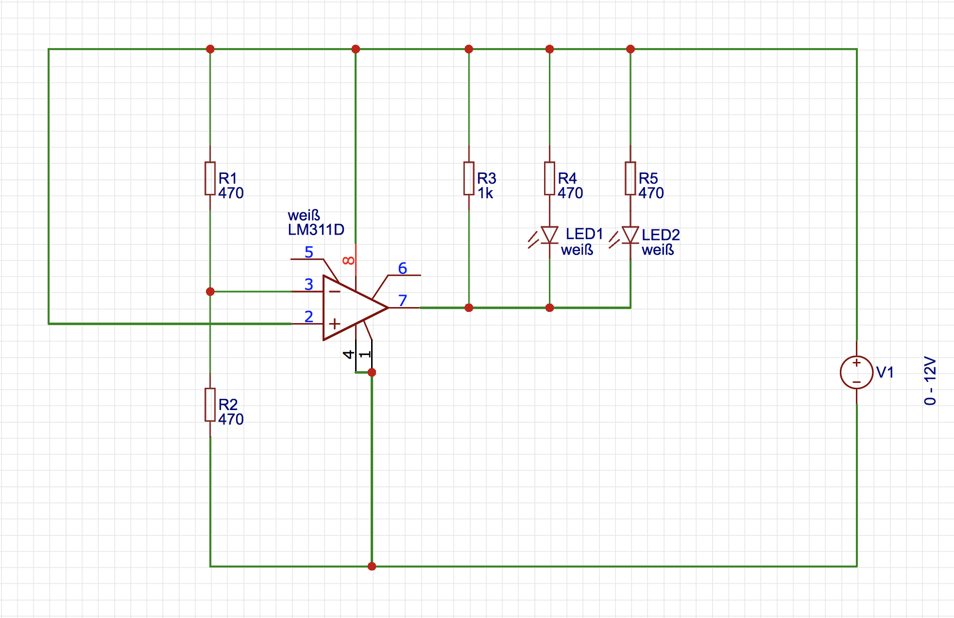

von Martin H. (hanimaniac)
hab mich jetzt mal etwas zum komparator belesen und folgenden ersten
Entwurf aufgebaut. Bei 12V sollte der LM311 weiß ja durchschalten und
die weißen Leds leuchten.
Wenn jetzt aber eine geringere Spannung anliegt ( ca 4,5V Ambiente),
liegt ja auch durch den Spannungsteiler wieder weniger an und der lm311
weiß schaltet weiter durch oder?
Daran hapert es zZ noch bei mir, wie ich dieses Problem lösen kann.
Martin
Du solltest dir den Schaltplan der Simu genauer angucken. Der Komparator
wird aus der Siebkette D1/C1 gespeist und sieht deswegen immer etwa 12V
als Speisung, denn C1 lädt sich auf die Spitzenspannung auf.
Am Komparator liegt dann eine stabile Spannung von etwa 6V an der
Zenerdiode und die per Siebkette gemittelte Spannung aus der PWM.
Du hast was völlig anderes gezeichnet, dir fehlt z.B. die stabile
Referenz für die Umschaltschwelle.

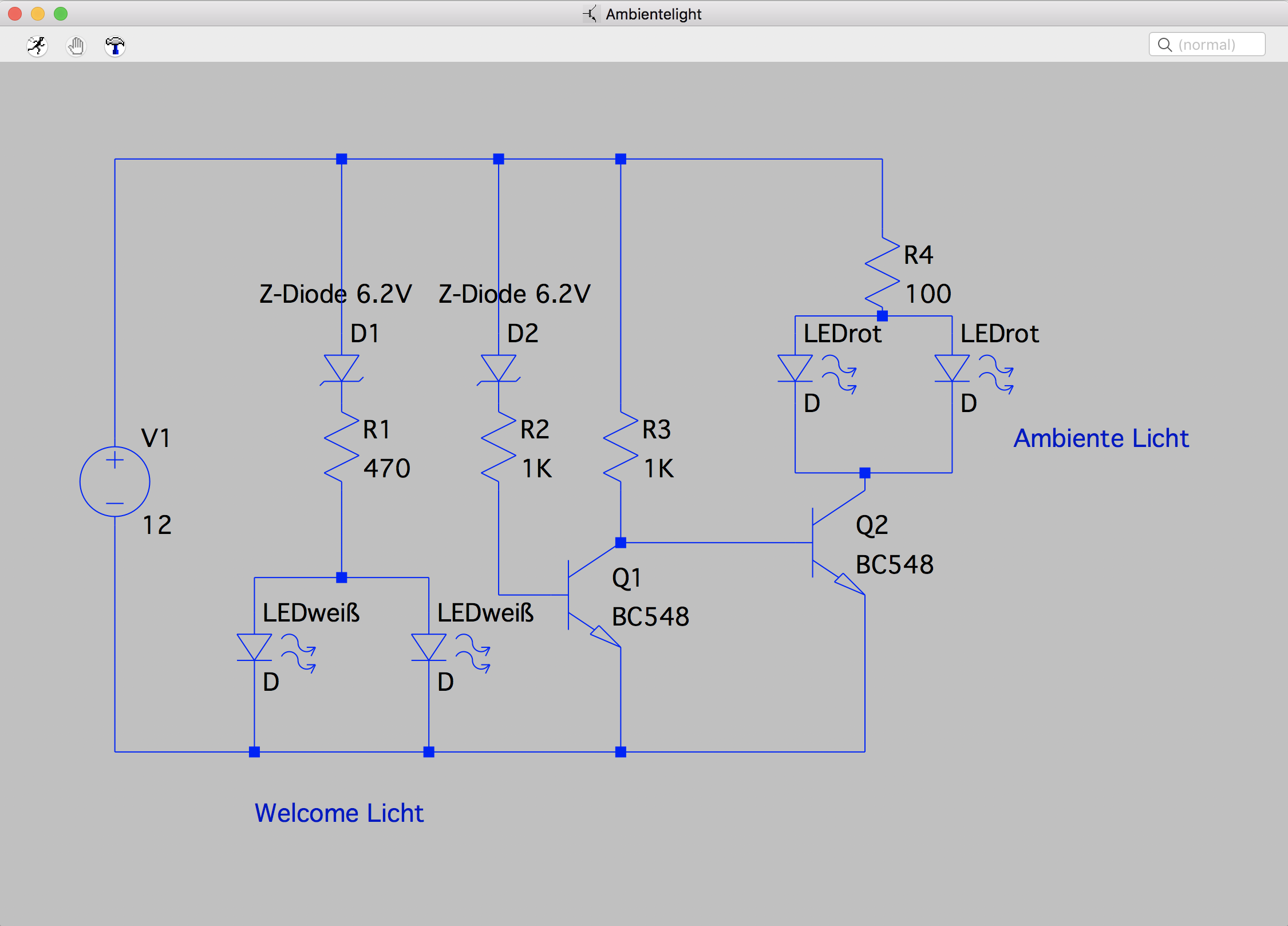

Hallo Leute,
nach länger Abwesenheit melde ich mich wieder.
Hatte mir sämtliche Bauteile besorgt um Matthias's Schaltung
nachzubauen.
Leider hatte dies nicht den entsprechenden Erfolg (liegt aber
wahrscheinlich eher an meinem fehlendem Wissen).
Daher habe ich noch etwa getüftelt und die Schaltung wie auf dem Bild
entwickelt und auch getestet.
Trotzdem erstmal vielen Dank für die Tips und Hilfe.
