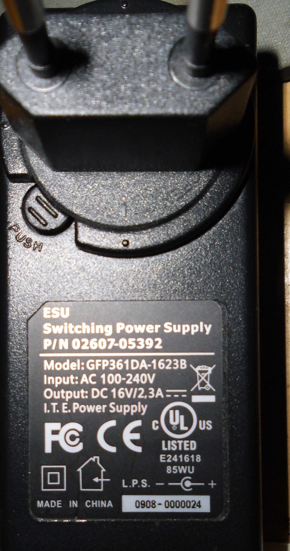

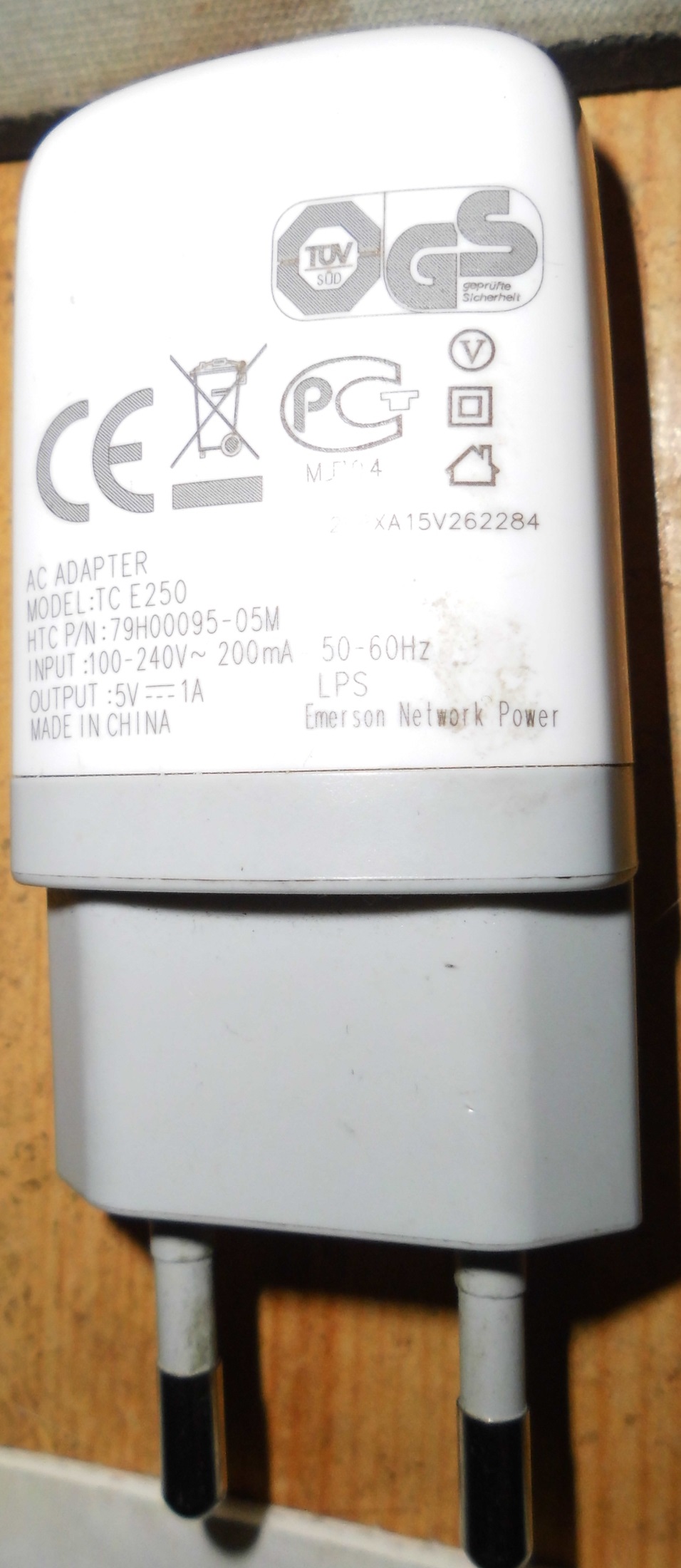

von Al. K. (alterknacker)
Hallo
2 Schaltnetzteile
Eins zur ESU Digitalzentrale und ein  Wald und Wiese 2Euro.
Nach den Daten kann ich also beide bedenkenlos  bei einer Modellbahn
einsetzen.

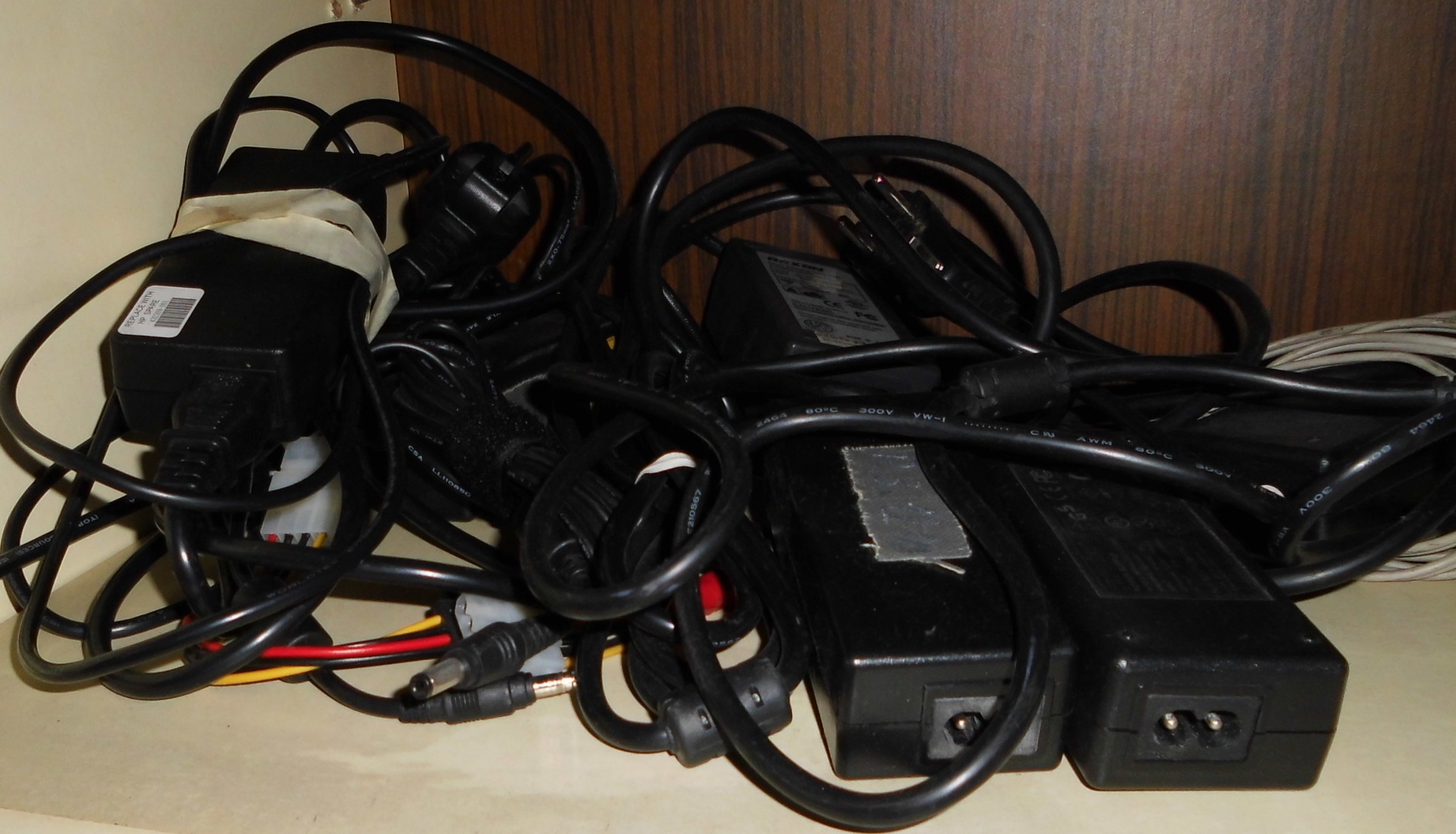

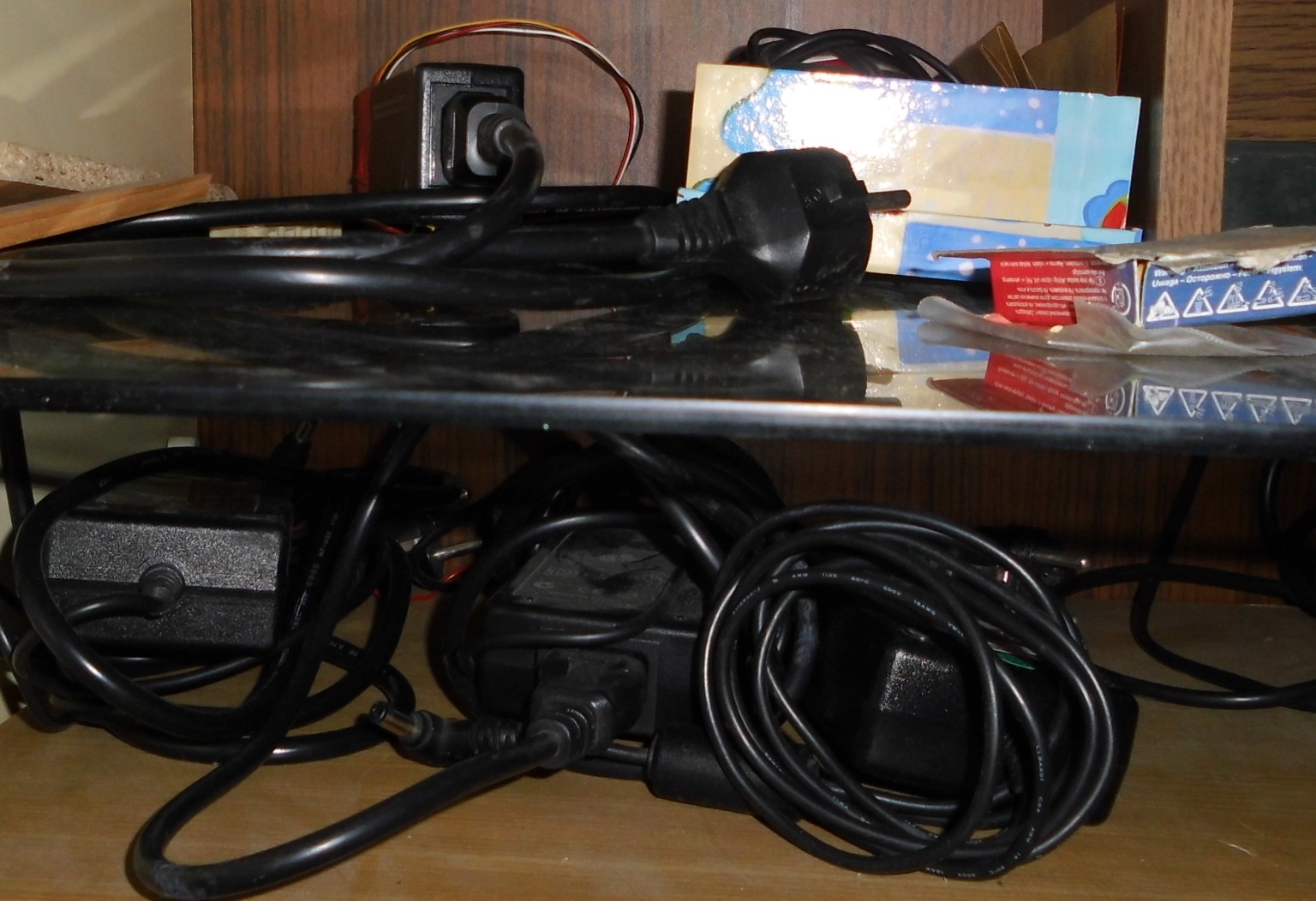

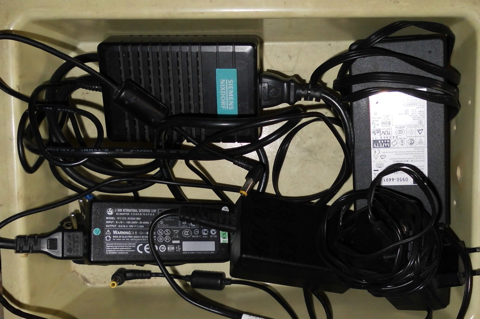

Habe zig Leppy Netzteile welche ich also auch bedenkenlos einsetzen kann
, alle Schutz isoliert!
Strombegrenzung,Temperaturüberwacht,Kurzschluss sicher, usw..
Müsste bloß in die Vorschriften für Modellbahnanlagen eingebunden
werden.
Es ist auch ein Unterschied zwischen einen Schaltnetzteil
von einen Namhaften Modellbahnhersteller und einen Preiswerten Lappy
Netzteil!

von Carsten S. (dg3ycs)
Al. K. schrieb:
> Hallo
> 2 Schaltnetzteile
> einsetzen.
Nee, dein Feld,Wald,Wiesennetzteil hat zuwenig Ausgangsspannung und auch
eine zu geringe Strombelastbarkeit
Dein ESU Netzteil hat eine  maximale Nenn-Ausgangsleistung von ~37 Watt.
Dein weißes Feld-Wald und Wiesennetzteil hat gerade einmal 5 Watt.
Selbst wenn das weiße Netzteil 16 Watt liefern könnte würdest du es
potentiell immer noch in einer Überlastsituation einsetzen.
Wenn du aber ein Feld-Wald und Wiesennetzteil hast das alle Forderungen
erfüllt um in der EU als Netzteil für Laptops o.ä. verkauft zu werden
UND das ~16V DC bei mindestesn 2,3A Strombelastbarkeit liefern kann,
DANN kannst du es in der Tat bedenkenlos bei dir für deine Modellbahn
verwenden.
Selbst wenn dann Kinder unter lockerer Aufsicht mit der Modellbahn
spielen wärst du zu 99,999% immer noch im rechtlich sicheren Bereich da
es ja auch der Normalfall ist das Kinder mit einem Laptopnetzteil in
Berührung kommen.
Rechtlich schwierig könnte es erst werden wenn du das Netzteil für
längere Zeit kleinen Kindern zum unbeaufsichtigten Spielen überlässt und
es durch wiederholtes grob falsche Betreiben (bzw. durch lange
Kurzschlüsse z.b. durch Fehler beim Gleisaufbau oder ungünstig
entgleiste Züge) zu einer Fehlfunktion des NT mit Schadensereignis
kommt. Möglicherweise auch durch wiederholtes Umherwerfen des NT im
Kinderzimmer usw.
Dann könnte man dir Vorwerfen das du damit hättest rechnen müssen das
dieses Netzteil der rauen Behandlung als Spielzeug nicht ewig
standhalten wird.
Aber darauf das die Ausgangsspannung von Laptopnetzteilen bei
sachgemäßer Behandlung des Netzteils auch für kleinere Kinder keine
Gefahr darstellt, darauf darfst du dich bei einem in der EU gekauften
Netzteil verlassen!
(Sachgemäße Behandlung heißt: Ausreichend belüftet, nicht Überlastet, in
trockener Umgebung und nicht als Fussball verwendet)
Erst wenn du das Spielzeug gewerblich auf dem Markt bringen willst muss
das Netzteil in jedem Fall den Vorgaben für Spiezeugtransformatoren
entsprechen.
Ob die Netzteile wirklich alle "Kurzschlusssicher" sind wage ich mal
stark zu bezweifeln. Aber sie sind sicher konstruktiv so ausgeführt das
bei einem Kurzschluss keine Gefahr entsteht. Vermutlich wird bei einigen
aber nach einiger Zeit eine der irreversiblen Sicherheitseinrichtungen
anschlagen.

Wenn die Daten stimmen , ist rechtlich/versicherungs-rechtlich alles
o.k.
Du solltest aber auch wissen , das bei einer Modellbahnausstellungen
auch Modelle gezeigt werden, mit ein wenig Elektronik und Beleuchtung.
Alles  in 5V Technik.
Dafür sind doch 5V Netzteile bestens geeignet.Laut Aufdruck erfüllen sie
alle techn. Forderungen für das Modell.
Wieso sollte ein Trafo von mindesten 16v/2,3A genutzt werden müssen.
nochmals gesucht und gefunden!
> verwenden.

Viele Laptop-Netzteile sind haben aber die Schutzklasse I. Diese sind
nicht geeignet.
Uwe

Wenn die Daten STIMMEN ist natürlich alles Ok.
Aber das STIMMEN bezieht sich dabei nicht auf den Aufdruck, sondern auch
die tatsächlichen Werte.
Es ist zwar so das der BETREIBER in den allermeisten Fällen schon aus
der Sache mit der Groben Fahrlässigkeit oder ähnlichen raus ist (und
damit im Schadensfall weder strafrechtliche Sanktionen drohen noch die
Haftpflicht die Zahlung verweigern kann) wenn nur die Aufdrucke stimmen.
Sofern der Betreiber es nicht besser hätte wissen MÜSSEN also keine für
ihn sofort offensichtliche Diskrepanz zwischen Aufdruck und Realität
vorliegt kann er sich zurücklehnen so lange er eine
Haftpflichtversicherung hat...
Aber wenn ein Gerät zwar laut Aufdruck zulässig ist, die Realität im
inneren aber nicht mit den Aufdrucken gemein hat, dann gibt es natürlich
jemanden der dafür haftet. Und das ist derjenige der die Produkte
innerhalb der EU in den Verkehr bringt. Bei Importgeräten aus China oder
ähnlichen Ländern ist es dann der Importeur mit Sitz in der EU.
(Kann eine in der EU Ansässige Tochterfirma des Herstellers sein, aber
auch jeder beliebige Händler und mittlerweile sogar recht häufig jeder
beliebige Bürger der etwas Online aus China kauft.
Wenn nun der Herr "Alter Knacker" ein 99ct. Netzteil via Ebay oder
amazon aus China für seine Modellbahn kauft und dann bekommt ein
Besucher oder Familienmitglied wegen des Mangelhaften Netzteils einen
Stromschlag mit Schadensfolge, dann ist der Modellbahnbetreiber "Alter
Knacker" zwar in den meisten Fällen tatsächlich nicht Haftbar wenn die
Aufdrucke stimmen.
Aber Anspruchssteller (z.b. Krankenkasse für Arztkostenersatz) und wenn
es ganz arg kommt auch der Staatsanwalt gehen dann einfach einen Schritt
weiter und belangen den Importeur da dieser ein Netzteil in die EU
eingeführt hat das nicht den Vorgaben entsprach.
Und der Importeur ist: TADAA Herr "Alter Knacker"!
Bei Geräten die du innerhalb der EU Kaufst darfs du dich als Laie auf
die Aufdrucke verlassen so lange keine auch für Laien offensichtliche
Gründe dagegensprechen.
Wenn du aber Netzteile in derEU herstellst oder in die EU einführst
HAFTEST du tatsächlich dafür das die Vorschriften eingehalten werden.
(Wozu als erstes gehört das die Aufdrucke der Realität entsprechen).
Du bist VERPFLICHTET die Geräte daraufhin zu überprüfen. Und bist du
dazu mangels geeichter Messgeräte und/oder Fachwissen nicht in der Lage,
dann musst du jemanden damit beauftragen (Prüflabor).
Unterlässt du diese Prüfung geht jeder daraus folgende Schaden auf deine
Kappe.
In der Realität macht das von den Direktkaufenden Privatleuten natürlich
niemand. Vielleicht macht der eine oder vom FAch noch eine schnelle
Isolationsmessung wenn er ein entpsrechendes Messgerät besitzt. Aber das
war es auch.
Daher ist es eine Frage der Risikoabschätzung ob man ein solches
Netzteil verwendet. Und dazu gehört die Frage kann man zu diesem Preis
ein Netzteil herstellen das den Vorgaben voll entspricht, inkl.
wiederkehrender Prüfungen, und dabei noch Gewinn erzielen?
Und da muss man sagen das es auch in China nicht geht ein sicheres
Netzteil für einen Preis herzustellen der es ermöglich bei 99ct abzgl.
Provision (Ebay/Amazon) abzüglich Porto CN->DE noch halbwegs
Du hast Bilder von ZWEI Netzteilen gepostet. Eines wohl speziell für
eine Modellbahnsteuerung. Dann ein Beliebiges. Dazu hast du geschrieben
das du ja beide beliebig verwenden könntest...
Du hast NICHTS von "Beleuchtung usw." geschrieben.
Damit gehen wohl die meisten Leser -wie ich auch- davon aus das du
meinst das man das eine Netzteil durch das andere ersetzen kann.
Und deshalb habe ich die Daten des für Modellbahnen vorsgesehen
Netzteils als Grundlage genommen und die mit denen des weißen
verglichen.
Wenn du etwas völlig anderes meinst, dann musst du das auch ausdrücklich
so hinschreiben. Gedanken kann hier keiner Lesen!
Aber das wurde dir ja schon weiter oben von anderen mitgeteilt!
Carsten
Hallo  Carsten Sch. (dg3ycs)
Deine Antwort hat mehr Fragen aufgeworfen wie beantwortet.
Dazu werden Andere ihre Meinung äußern hoffe ich.
Ich möchte nur sagen , das bei einen 5V USB Stecker Netzteil,
90 % mindestens wissen das dieses Teil
wenig zum betreiben einer Modellbahn geeignet ist.
Ich glaube nicht das einer erwartet das ich aus dem USB 5V Stecker
Netzteil auch die Fahrspannung erzeuge wollte.;-)))
Eines hast du für mich deutlich gemacht und beantwortet.
Traue keinen Aufdruck, aufschrauben und rein schauen.;--))
...aber wie geht das ?
Beste Grüße zum 3. Oktober

Nebenbei: Die Einhaltung der bestehenden Vorschriften ist nicht
schwierig. Verursacht evtl. Kosten, die man nicht einsieht, weil man
sich eine spezielle Stromversorgung kaufen muß, obwohl man eine ganze
Kiste mit Notebooknetzteilen rumliegen hat. Und die drängen sich
geradezu auf. Aber diese Kosten sind verglichen mit dem, was der ganze
Rest kostet, kaum der Rede Wert.
Klar sind die Kosten fpr Netzteile eher gering.
Und ich nehme auch mal an das für die traditionellen Zwecke, also alles
was direkt mit dem Fahrbetrieb zusammenhängt so oder so nur die
wenigsten überhaupt an die Verwendung anderer Netzteile denken...
Fremdnetzteile werden wohl nur für Beleuchtung und andere Effekte
überhaupt ein nennenswertes Thema sein.
Aber warum soll ich Netzteile kaufen und andere gute Netzteile entsorgen
wenn ich doch schon das passende habe!

Aber wo liegt mein Vorteil wenn ich für die Beleuchtung der Modellhäuser
jetzt ein "teures" 5V/1A Netzteil aus dem Modellbahnbedarf kaufe,
geprüft nach Spielwarenrichtlinie daher SELV mit verstärkter Isolierung.
Da Spielwaren extra kleinen (bzw. meist nicht vorhandenen)
Lüftungslöchern und erhöhter Bruchsicherheit bei auch bei schwerer
Misshandlung.
Natürlich im Vergleich zu der Verwendung eines 5V/1A Netzteils das ich
von meinem defekten Handy noch habe, nahmhafter Hersteller.
Da Spannung berührbar zwingend SELV Ausführung mit verstärkter bzw.
doppelter Isolierung. Da Steckernetzteil Gehäuse auch mit viel Kraft
nicht aufzubringen...
Liegt in der Kiste und kostet genau NICHTS.
Einzige MÖGLICHE Sicherheitsrelevante Unterschiede:
Bei Spielzeugnetzteilen dürfen die Lüftungslöcher nicht so groß sein wie
bei anderen, die Mindestbruchsicherheit bei schwerer Misshandlung muss
etwas größer da Kinder eine sicherheitsrelevante Beschädigung nicht als
solche erkennen.
In der Realität haben die heutigen Netzteile keine oder nur noch
winzigste Lüftungsöffnungen. Gehäuse hält auch zahlreiche Stürze aus...
Welchen guten Grund sollte ich nun haben 20 Euro plus Versand für ein
solches Netzteil auszugeben udn meines zu entsorgen?
Welchen wirklichen Mehrwert bietet es mir?

Unser Club hat in den letzten 2 Jahren bestimmt 10 Stck geschenkt
bekommen.
Ich selbst habe auch noch einige, alles von defekten Lappys!
Anderen wird es auch so gehen, meine Meinung!
