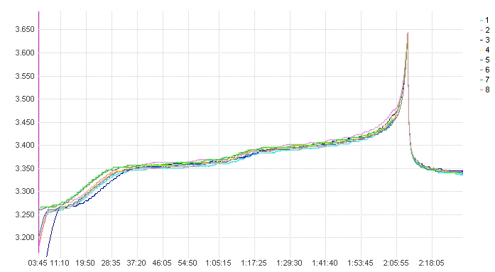

von Jobst Q. (joquis)
Bei einer LiFePO4 Zelle ist die Spannung beim Laden etwa 3,4 Volt (je
nach Ladestrom) und steigt erst weiter an, wenn sie fast voll ist. Dann
allerdings ziemlich drastisch.
Wenn von 4 Zellen aufgrund geringerer Kapazität eine voll ist, haben die
restlichen 3 eine Spannung von 10,2 V. Bei einer Ladegesamtspannung von
14,4V (4*3,6) kommt also auf die volle Zelle 4,2V. Deutlich zuviel für
diese Balancerschaltung, die nur 20mA verträgt. Der Effekt ist natürlich
noch größer, wenn noch mehr Zellen in Reihe geschaltet sind.
Eine Balancerschaltung (besser gesagt Shuntregler) beim Laden ist
deshalb nur sinnvoll, wenn sie den gesamten Ladestrom umleiten kann.
Noch sinnvoller ist allerdings eine Ladeschaltung, die jede Zelle
einzeln läd.
Hier mal eine Ladekurve als Beispiel.
