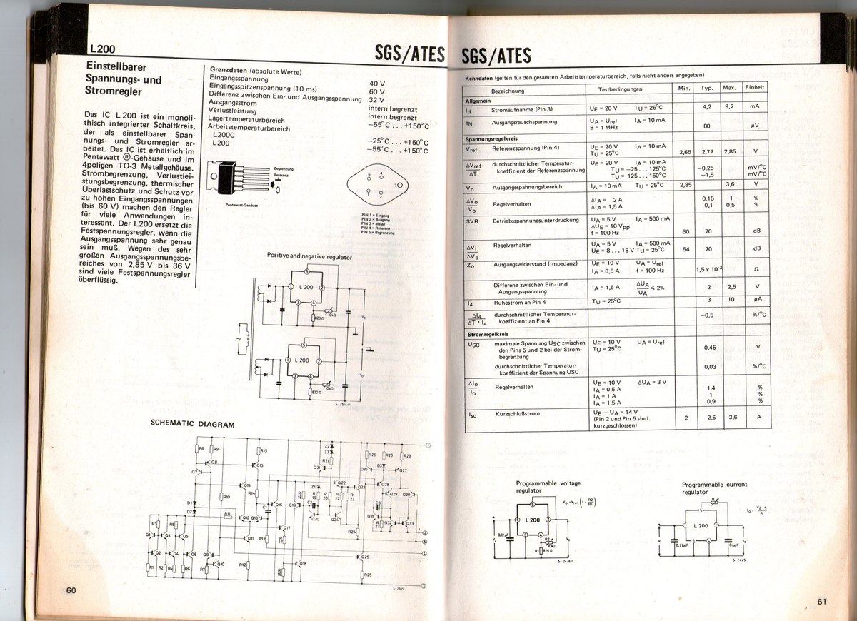

von Mani W. (e-doc)
Teste es einfach, der L200 ist intern geschützt...

von Mani W. (e-doc)
hp schrieb:
> bloß kann ich den nicht mal eben über hunderte Stunden
> laufen lassen, um zu schauen, ob er das gut überlebt.
Wieso nicht?
Wenn Du das von mir vorgelegte Datenblatt studierst, steht da
Ausgangsstrom intern begrenzt
Verlustleistung intern begrenzt
