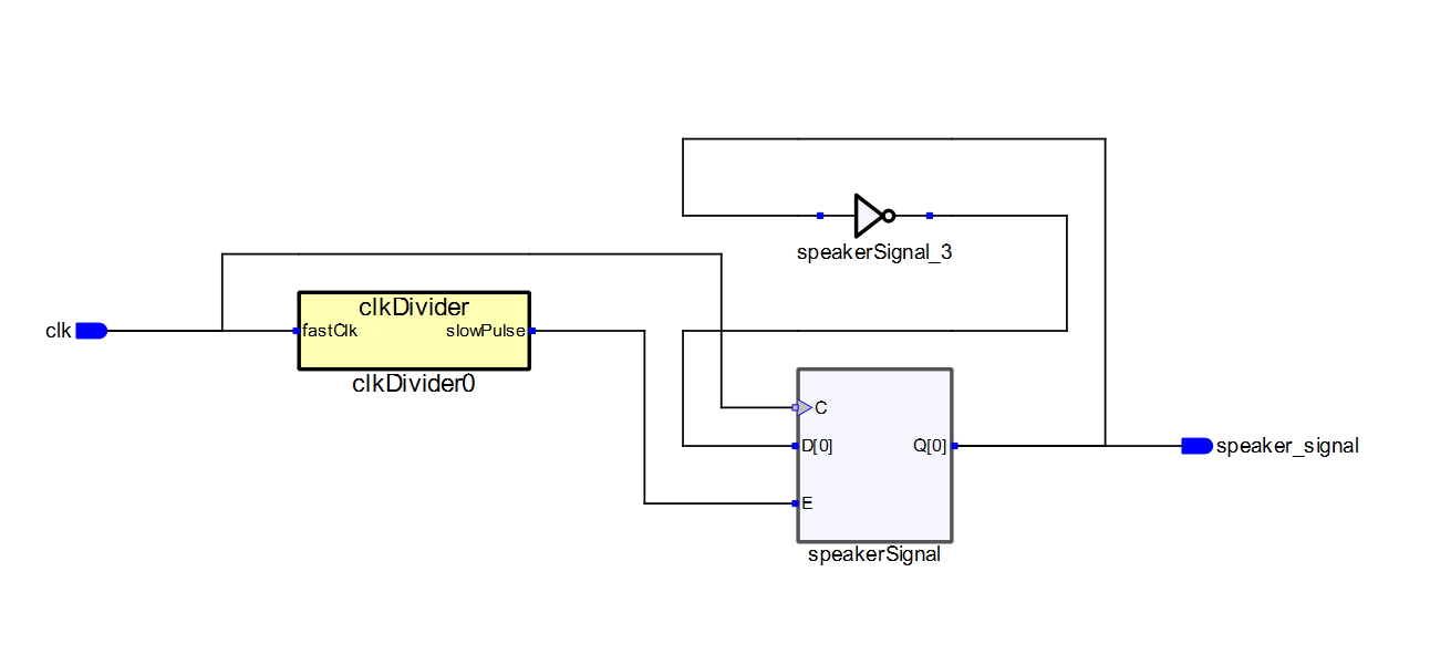

Wenn man dann z.B einen Block braucht, der mit 1ms getaktet wird, wird
zusätzlich ein Pulssignal mit 1ms Periode und 20ns Dauer durchgeroutet.
Der langsame Takt ist also dann kein symmetrisches Rechtecksignal,
sondern nur ein Puls, der sich mit der langsamen Rate wiederholt.

>Diese Takte werden dann in die jeweiligen Blöcke
>"gespiesen" und dort in ein 2-Bit Schieberegister gepackt für die
>Flankenerkennung.
Das jedes Modul extra noch mal ein Schieberegister zur Flankenerkennung
braucht, scheint mir etwas aufwendig.
Ich vermute, dass es mit dem Pulsprinzip besser geht.
Der entscheidende Punkt ist der:
  process
  begin
    wait until rising_edge(clk);
    if (pulse_ms='1') then
      speakerSignal <= not speakerSignal;
    end if;
  end process;
Getaktet wird mit der vollen Systemfrequenz "clk", aber das
speakerSignal wird mit dem Puls gekippt.

von chris (Gast)
Hier noch das Bildchen für den Clockdivider.
Jetzt müsste man mal ähnliches für den Zähler zeigen.

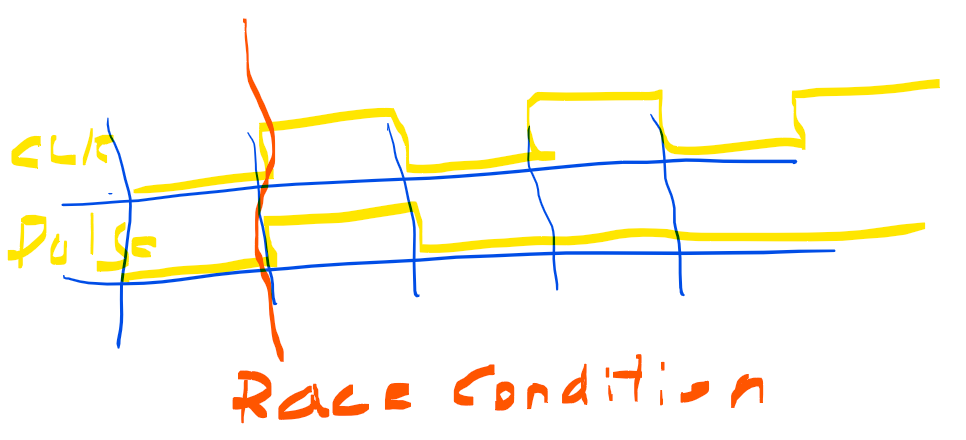

Mittlerweile meine ich aber ein Problem zu Erkennen: Der Puls aus aus
dem Clockdivider und der Clock selbst haben die steigende und fallende
Flanke quasi gleichzeitig, deshalb könnte es abhängig vom Routing im
FPGA in der nächsten Stufe zu einer Race-Condition kommen, d.h. die
Flanke des clk könnte leicht nach der vom Puls kommen.
chris schrieb:
> Mittlerweile meine ich aber ein Problem zu Erkennen: ...Race-Condition...
Dass genau das nicht passiert, garantiert mir der FPGA-Hersteller. Ich
bezahle ihn dafür, dass er mir einen Baustein liefert, in dem der Takt
im gesamten FPGA gleichzeitig ist. Denn nur so funktioniert ein
synchrones Design:
1. Es kommt ein Takt, der die Daten an den Flipflopeingängen übernimmt.
2. Jetzt kommt Hektik ins FPGA, es werden neue Zustände oder
Zählerstände berechnet.
3. Kurz vor dem nächsten Takt muss alles fertig und stabil sein, damit
das ganze Spiel von vorn losgehen kann.

chris schrieb:
> Signale ohne Laufzeit.
Deine Interpretation meiner Worte ist falsch, weil du "gleichzeitig" mit
"sofort" verwechselst.
Stichworte dazu sind "balanced clock tree" und "zero skew clock". Und da
geht es eben nicht darum, den Takt vom Pin sofort an die Flipflops zu
bekommen, sondern das Ziel ist, ihn gleichzeitig an den Flipflops
ankommen zu lassen.
von Burkhard K. (buks)
chris schrieb:
> Der Puls aus aus
Mitnichten:
1. Der Puls (sowas nennt man auch Tick) liegt eine volle Periodendauer
am Ausgang des FlipFlops an, die fallende Taktflanke kommt bereits nach
einer halben Periode.
2. Per Timing-Constraint wird sichergestellt, dass der Tick rechtzeitig
vor der Taktflanke (Setup-Time) anliegt und noch ausreichend lange
danach (Hold-Time).
N.B.: Der (Logik-)Simulator weiss nichts von Setup- und Hold-Time,
deswegen erscheinen dort Takt- und Signalflanke zum selben Zeitpunkt.
Werden in Deinem Design die Setup- und/oder Hold-Time eines Signals
aufgrund zu langer Wege nicht eingehalten, dann macht Deine Toolchain
die rote Ampel an: sie meldet eine Timing-Violation.

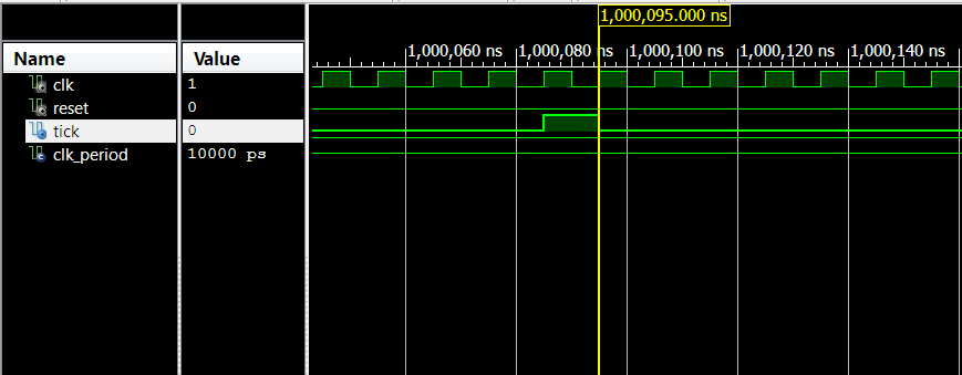

Meiner Meinung nach ist die fallende Flanke für das Timing unwichtig.
Wichtiger wäre, dass man in der Simulation den Unterschied zwischen A
und B sieht.
>danach (Hold-Time).
Wo kann man das einstellen?
Stimmt, wenn das Design nur auf die steigende Flanke reagiert.
