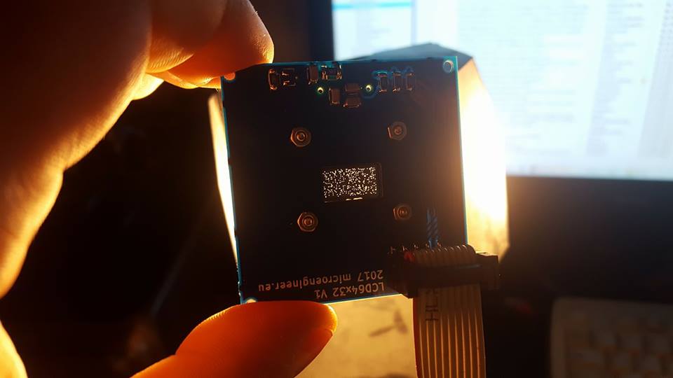

Guten Mittag,

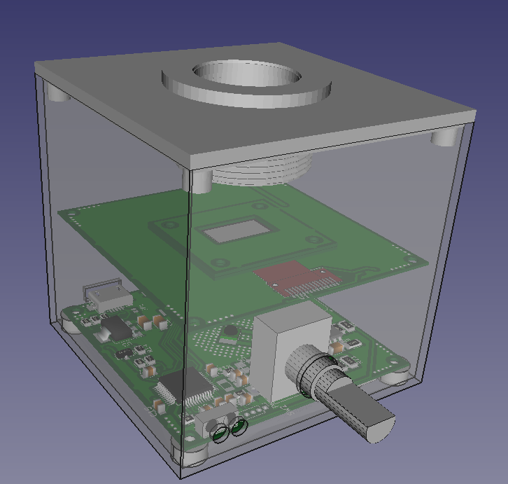

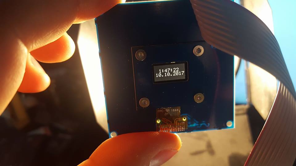

ich hab mich gefragt, ob man mit einem 0,96" OLED Display einen kleinen
Nachtprojektor zum Anzeigen von Informationen (alles mögliche bis
Grafiken) an einer Zimmerdecke bauen könnte.
OLED wäre prima, weil es verglichen mit LCD 1. kleiner (höher aufgelöst)
ist und 2. einen perfekten Schwarzwert hat. Und die Dinger sind ultra
bilig.
Die Rechnerei und Optik ist im Prinzip nicht weiter schwierig und man
muss nur in paar Formeln einsetzen und ausrechnen.
Zum Schluss ermittelte ich, dass ich eine Linse mit 15mm Brennweite im
Abstand von etwas mehr als 15mm an das OLED setzen muss, um bei einem
sinnvollen Abstand eine sinnvolle Projektionsgröße zu erreichen.
Allerdings fehlt mir total das Gefühl für die Helligkeit.
Hat jemand eine Idee, ob so ein Mini-OLEDchen in einem sehr dunklen Raum
in der Nacht ausreichen könnte, um was lesbares an die Decke projezieren
zu können? Ich hatte sowas 70*35cm angepeilt.
VG
Mampf

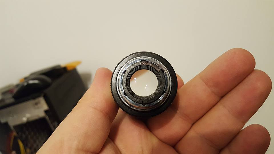

Hmm das ist tatsächlich ein Problem ... Die Auswahl an günstigen Linsen
ist doch sehr beschränkt :/

Optik versuche ich die billig-Linsen von Astromedia mit 16,5mm
Durchmesser und 15mm Brennweite.
Die Auswahl an günstigen Bastellinsen ist schon sehr eingeschränkt :/
Hab nur Astromedia gefunden, wo man günstige Linsen für 1EUR bekommt.
Mal kucken.

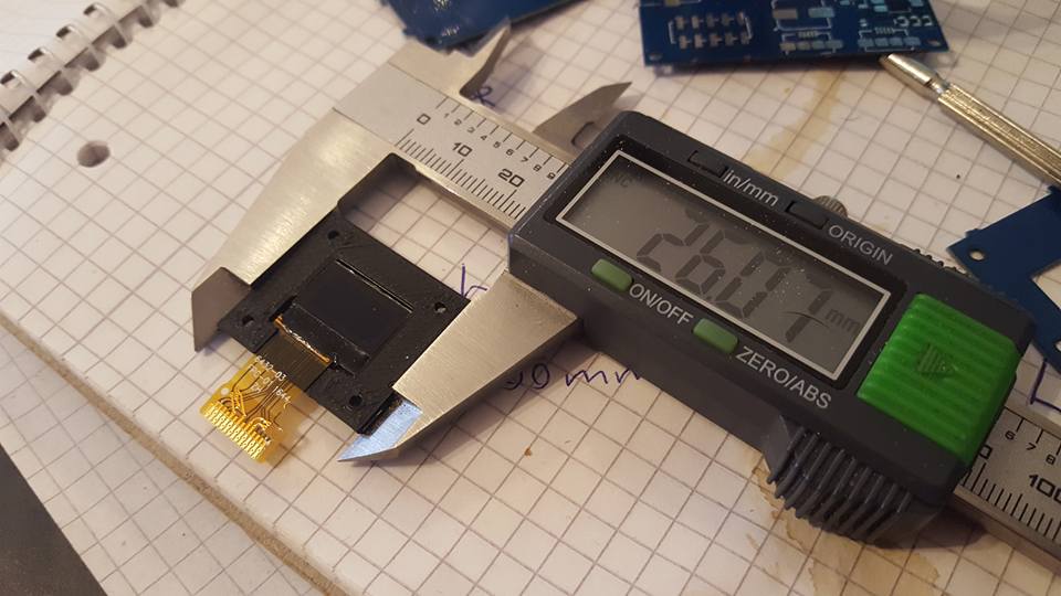

von Mampf F. (mampf) Benutzerseite
Dieter F. schrieb:
> Bei 0,96" ?
Jap, ich werde nur einen 64*32 Teil benutzen.
Das sind dann nur noch 12,3mm diagonale und 16,5mm hat die Linse.
Eine größere Linse mit der geringen Brennweite hab ich nicht gefunden.
Mit Optik kenne ich mich nicht gut aus - hab aber daraus
geschlussfolgert, dass größere Linsen mit kleiner Brennweite wohl
problematisch zum Fertigen sind (zB zu dick werden?).
Also musste quasi das Display kleiner werden :)
Netterweise ist das Mini-LCD mit 64*32px dann genauso groß, wie der
kleinere Ausschnitt des OLEDs :)

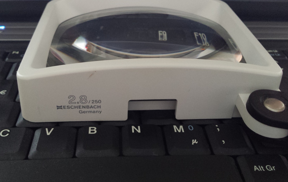

15 mm Brennweite erscheint mir sehr kurz. Willst Du die gesamte
Zimmerdecke mit den paar Pixeln „beleuchten“?
Probier's doch einfach mal mit einer simplen Vergrößerungslupe aus.
Gibt's für wenige Taler im Kaufhaus oder 1-Euro-Laden.

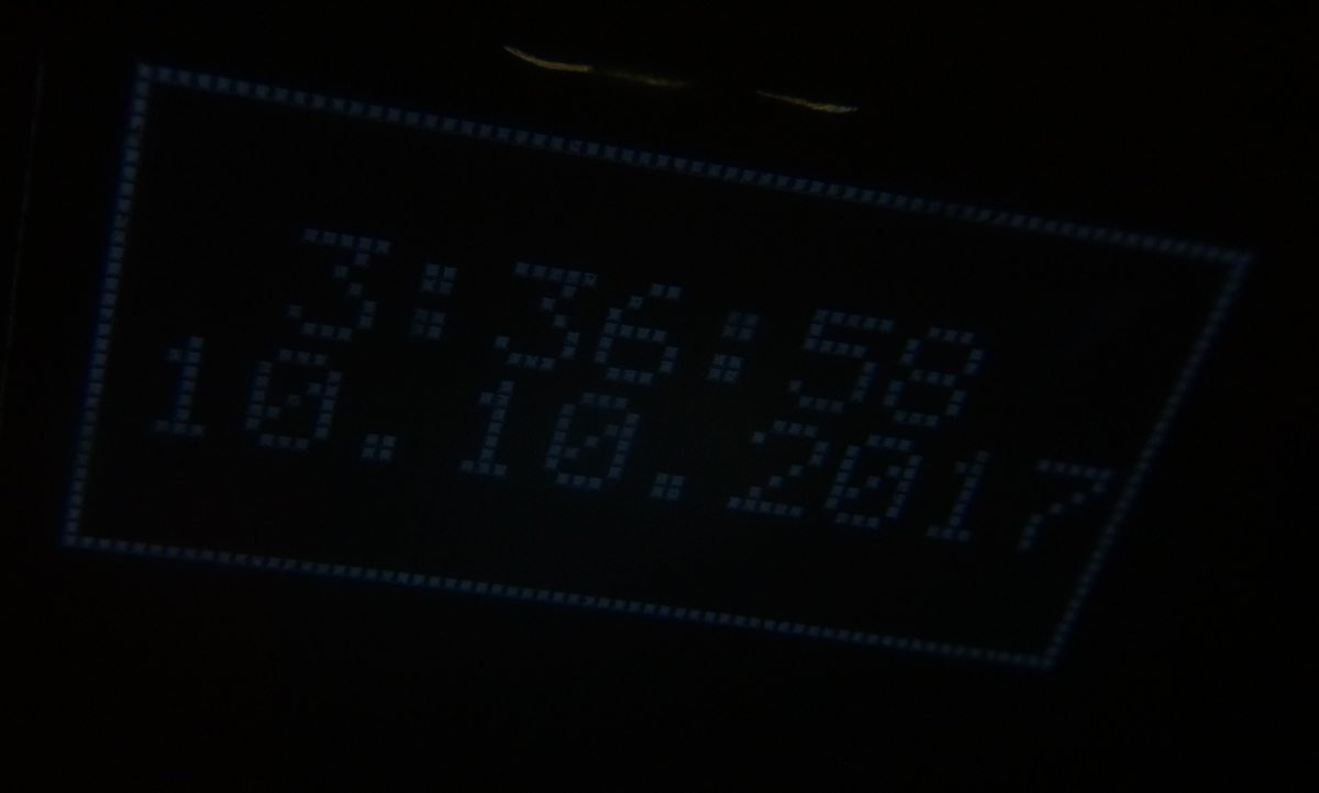

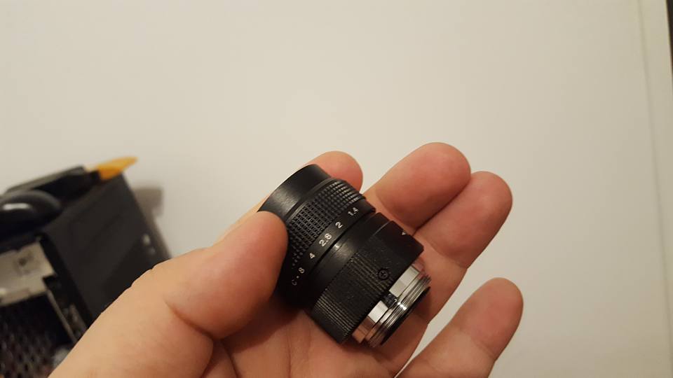

von Johannes S. (Gast)
Die OLED sind sparsam und sehr lichtschwach. Habe gerade mal ein 8
mm/1.4 C-Mount vor das Display gehalten, auf einem weißen DIN A4 Blatt
kann ich in 20 cm gerade noch etwas erkennen. Dann noch ein anderes Zoom
auf 20 mm gestellt, das ist etwas besser. Der Raum ist aber nicht ganz
dunkel und mir fehlen ein paar Hände das ruhig zu halten...

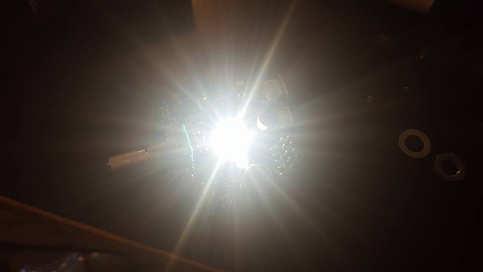

Ich denke so ein LCD mit Hinterleuchtung hat mehr Power, dazu ein 35
oder 50 mm Objektiv von einer alten analogen Kleinbildkamera.

von Frank E. (Firma: Q3) (qualidat)
Nimm 40 Euro in die Hand, und mach was Solides:
https://www.amazon.de/Golden-Seeds-LED-Projektor-Heimkino-Theater/dp/B01HELZYOE/ref=sr_1_1?s=home-theater&ie=UTF8&qid=1507093395&sr=1-1&keywords=beamer&refinements=p_n_feature_keywords_browse-bin%3A2249352031
Wenn der zu hell ist, dimme die LED.
Um Filme oder TV zu gucken, sind die Dinger zwar (bei dem Preis) absolut
gruselig, aber besser als ein selbstgebauter Projektor mit OLED allemal.
Kannst ihn ja zerlegen und die Elektronik "abmagern" ... eine halbwegs
brauchbare Optik ist auch dabei ...

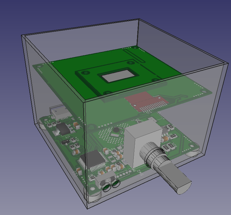

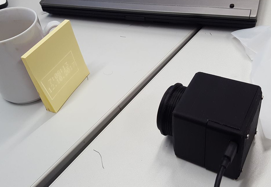

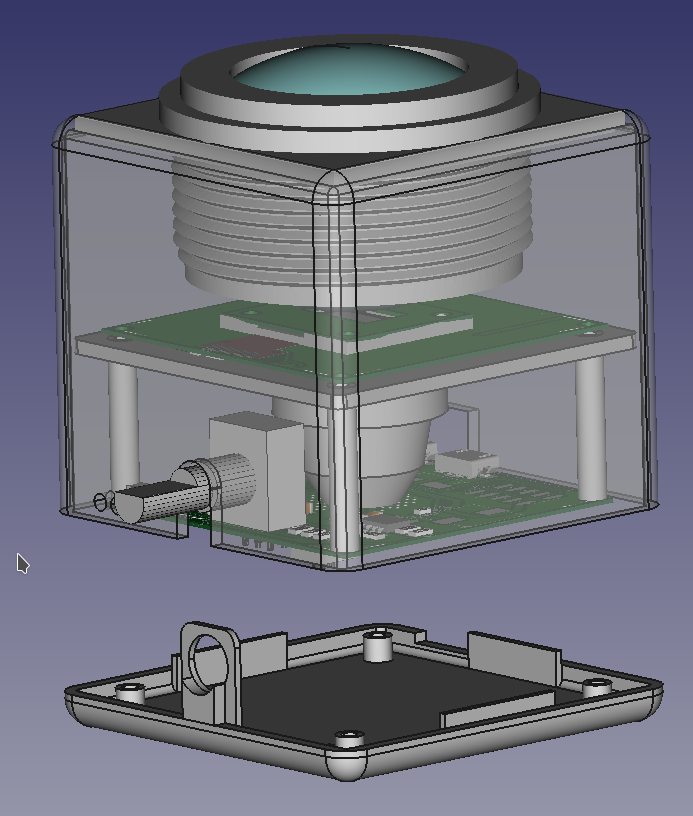

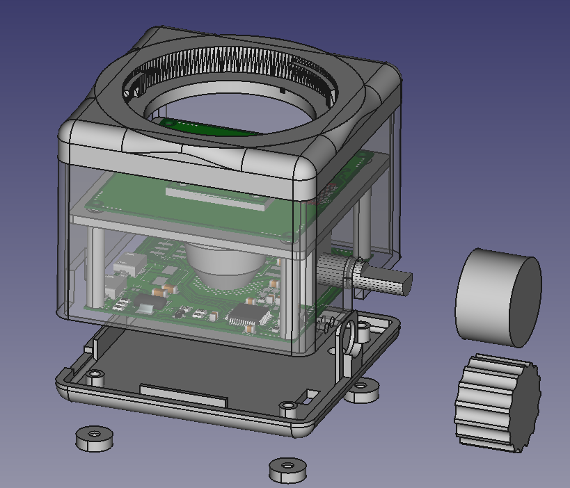

Ich hätte mir so einen 5*5*5cm Würfel vorgestellt, in dem alles drin ist
inklusive einem Li-Ion-Akku. Die 5*5*5 sind eine willkürlich gewählte
Größe, die mir praktikabel erscheint ... Quasi ein Constraint um den ich
jetzt herumbasteln muss xD
Mein "Bastelspektrum" erweitert sich demnächst um einen 3d-Drucker,
weshalb ich mir dachte, das wäre sehr lehrreich (und jetzt dann erst für
mich umsetzbar).

Also im Grunde hatte ich mir soetwas vorgestellt:
Ein 5*5*5cm Kubus, den man von einem µC per kA SPI ansprechen kann.
Die Verwendbarkeit wäre vielfältig von der einfachen Nachtuhr bis zum
Display des Nachts laufenden Audio-Players für
Die-Drei-Fragezeichen-Hörspiele :)
Wenn ich verreise, möchte ich das 5*5*5-Dingsi einfach einpacken und im
Hotel auf den Tisch stellen können z.B. und dann soll es seine Funktion

von Martin K. (maart)
Mal auf die schnelle was aufgebaut.
Mit den richtigen Linsen halte ich das machbar.

von u8g2 (Gast)
Guten Abend
Interessante Idee. Spontan hab ich meine 44mm Linse über ein 0.91 OLED
gehalten. Klappt eigentlich ganz gut mit der Zimmerdecke, allerdings ist
das tatsächlich sehr lichtschwach.
44mm Linsen inklusive Halterung gibt es für recht wenig Geld bei
bekannten Handelsplätzen (Stichwort "44mm lens").
Ohne jetzt Werbung für meine Graphics Lib machen zu wollen, aber U8g2
kann den Inhalt spiegelverkehrt auf das OLED ausgeben.
Grüße,
Oliver

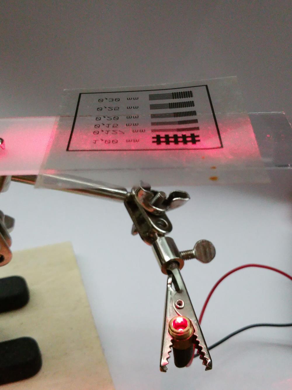

von Entity (Gast)
Mit einer Laserdiode als nahezu punktförmige Lichtquelle durch ein
(invertiertes) LCD mit entfernter Reflektorfolie könnte die Schärfe der
Abbildung auch ganz ohne Optik noch ausreichen. Natürlich wird es zu
Beugungs-Effekten kommen, aber da keine Optik nach dem Display
erforderlich wäre kann dieses relativ groß sein. Narürlich ist nur ein
nur monochromes Bild enfach möglich. Die Ergebnisse eines sehr schnellen
Testaufbaus mit einer LD von ca. 1mW scheint ok. Die Aufnahme zeigt den
Schatten eines Stücks Reprofilms. Die dicken, auf dem Film 1mm breiten,
Linien sind an der Decke in 1,5m Abstand ca. 2cm breit. 0,5mm große
Details sollten noch ausreichend gut dargestellt werden.
Immerhin viele so die Notwendigkeit weg, das Bild auf unterschiedliche
Entfernungen zu fokusieren.

von Entity (Gast)
Die LD, zumindest die, die ich ausprobiert habe hat eine wesentlich
kleinere  emitierende Fläche als ein LED Chip. In dem Fall, den ich
beschrieben habe, handelt es sich um Schattenwurf, nicht um eine
Abbildung/Projektion mit dem Display in der Gegenstandsebene. Wenn der
Absrahlwinkel der LD nicht passt kann auch zwischen Display und LD eine
Linse plaziert werden.
Die Bildschärfe ist durch die Größe der Emiterfläche und
Beugungsphänomene bestimmt, nicht durch eine Fokusebene wie bei einer
optischen Abbildung.
Eine LED mit besonders kleinem Chip und ausreichend Leuchtstärke würde
ebenfalls funktionieren, aber ich bin mir nicht sicher ob es das gibt.
Bei nicht monochromatischem Licht wie z.B. weisem Licht würde die
Beugung außerdem zu Regenbogeneffekten an den Kanten der Schatten
führen.

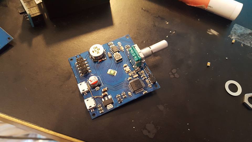

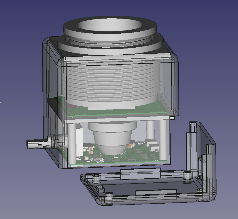

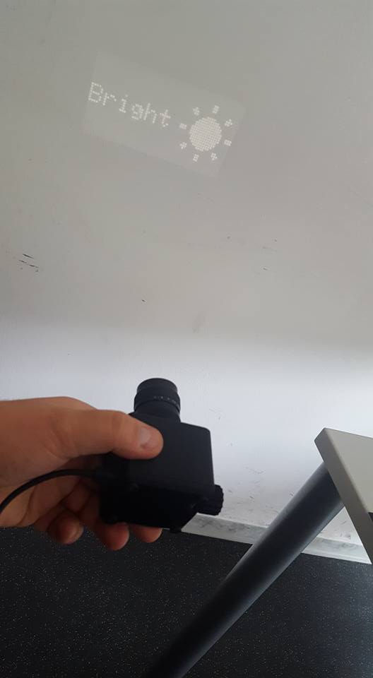

Sooo, Platine V1 ist beim Chinesen und ich hab angefangen ein Gehäuse
dafür zu designen.
Verwendet hab ich eine Cree XLamp XP-E + LM3414 dimmbare KSQ + STM32
(mit USB und RTC). Gibt noch einen Drehencoder mit Druckpunkt (vmtl zum
Dimmen?). Ah und das 64x32px LCD ist eingebaut. Die LED ist etwas sehr
leistungsstark, aber lieber zuviel als zuwenig ... Runterdimmen wird man
sie schon noch können (hoffe ich^^) - vlt funktioniert das Dings dann
auch bei Tag :) Kühlung muss ich kucken, ich hoffe, es reicht die
Platine selbst ... 1W ist jetzt nicht soooviel und meistens wird man sie
wohl nicht mit 1W betreiben. Mal schauen ...
Die kamen aus Polen recht zügig und die Hintergrundbeleuchtung konnte
man leicht entfernen. Die sind perfekt, da extrem klein (Active Area bei
11,1mm*5,6mm), negativ und transmissiv ohne Reflektionsschicht.
Auf die LED kommt noch eine Chinesen-Optik, die die 115° in 5° bündelt.
Die Abstände muss ich noch experimentel ermitteln :)
Jetzt heißt es abwarten, bis die Platinen da sind :)
@Mod: Bitte Titel ändern ... OLED in LCD ändern. Danke!

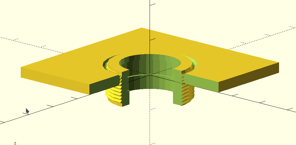

*edit*: Mit Gewinde zum Objektiv-einstellen hab ich mit mit OpenSCAD
auch schon gespielt xD

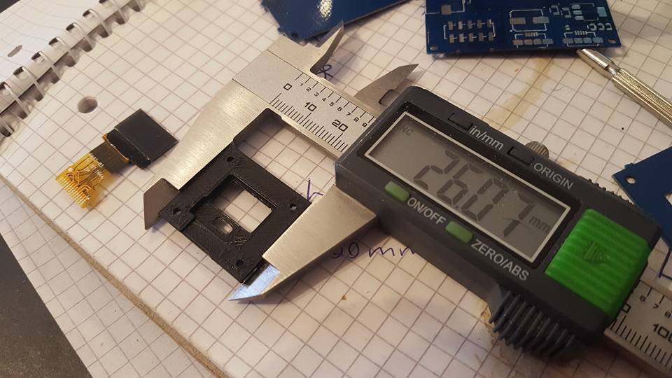

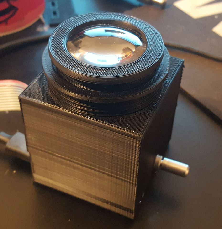

In meinem Fall ist das (im Bild) ein hmm M20 oder so ... Die Linse hat
schon 18mm :)

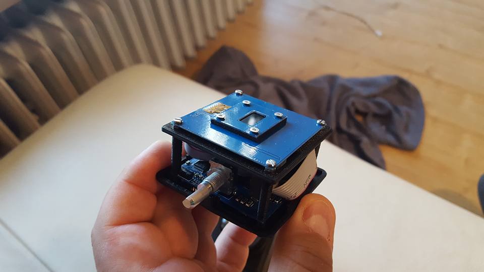

Es gibt Neuigkeiten ... Die Elektronik ist zusammengebaut und zumindest
die LED leuchtet schonmal ...
Im Dauerbetrieb wird die Unterseite der Platine so ca 60°C heiß ... Das
bei maximaler Helligkeit.
Schaut schonmal gut aus ... Der Gehäuseentwurf scheint auch zu passen :)
Jetzt gehts an die Software^^
Leider fehlen noch die Kondensor-Linsen, aber solang die Software nichts
macht, brauch ich die eh nicht :)
Schaut so aus, als hätte ich an der Hardware keinen grundlegenden Fehler
gemacht (einzige Kleinigkeit: Dem LM3414 ist ein 10k Pulldown am
PWM-Eingang zu hoch. Detail ist mir im Datenblatt nicht aufgefallen -
dort hieß es, man könnte ihn unbeschaltet lassen, wenn man ihn nicht
braucht. Dann werden die den intern hoch ziehen).
Und mein Sichtfenster ist ein ticken zu groß ... Mal schauen, vlt drucke
ich da statt der Platine noch eine kleine Blende, die besser passt.
Der Drehencoder funktioniert, das PWM-dimmen funktioniert, das
I2C-Mini-LCD funktioniert auch.
Ich bin beruhigt, dass bisher alles so gut gepasst hat und funktioniert
... Für ein V1.0 Layout nicht übel^^ :)
Jetzt wird es dann langsam spannend und das optische Rumgebastel beginnt
von M. K. (sylaina)
Ich würde sagen es ist eher ein V0.1 Layout ;)
Dann dafür nicht übel xD

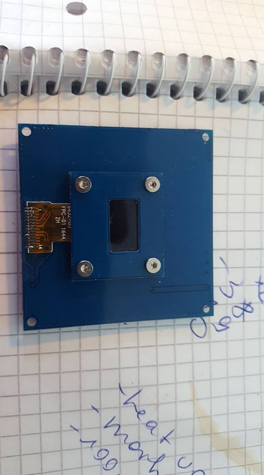

Johannes S. schrieb:
> Hast du einen Link zu dem LCD das du
> verwendest?
Jap, hier bitte: http://www.artronic.com.pl/o_produkcie.php?id=1532
Die Hintergrundbeleuchtung ist nur ganz leich angeklebt und lässt sich
easy entfernen :)

hat aber erstaunlich gut funktioniert.

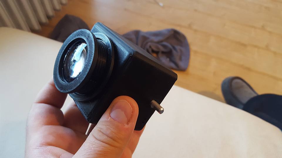

Kleines Update ...
Aaaalso, der kleine Achromat von Astromedia war zu klein, die
Verzerrungen am Rand zu stark.
Zum Glück hatte ich mit den Kollimatoren noch normale Bikonvex-Linsen
mit 30mm Durchmesser und 30mm Brennweite aus China bestellt.
Leider reicht da eine Linse nicht, aber mit zwei sieht das Ergebnis
schon sehr sehr gut aus!
Da ich eh noch eine Linse brauchte, hab ich meinen ursprünglichen
Objektiv-Entwurf komplett überarbeitet und hab eine Art Zoom-Objektiv
mit 2 Linsen entworfen. Die werden quasi ineinander gedreht und man kann
so den Abstand der unteren Linse vom LCD und den oberen Abstand von der
unteren Linse einstellen. So kann man sogar noch Zoomen ... :)
Der Kram wird jetzt geprintet und hoffentlich passts jetzt ... :)
Leider leider ist der Kasten jetzt kein richtiger Kubus mehr ... Die 5mm
mehr an Brennweite wirken sich natürlich aus. Er ist jetzt dann 1,5mm
höher als breit und tief und oben steht das doppeldrehbare Objektiv raus
... Aber das kann ich verschmerzen :)
Mini-Update ...
Mit der 30er Brennweite hab ich jetzt nur noch 75cm*30cm bei 180cm
Abstand ... Leichten Kisseneffekt, leichten Hotspot, am Rand leicht
unscharf.
Im Großen und ganzen in Ordnung - besser als gedacht ;-)
Die 1W LED hätte nicht weniger Leistung haben dürfen - durch das LCD
geht kaum Licht!
von Conny G. (conny_g)
Top! :-)
von Ralf M. M. (ramime)
Jetzt kannst Du Pixel statt Schäfchen zählen, wenn Du nicht einschlafen
kannst :-D
> einschlafen
> kannst :-D
Oder Pixel-Schäfchen ?

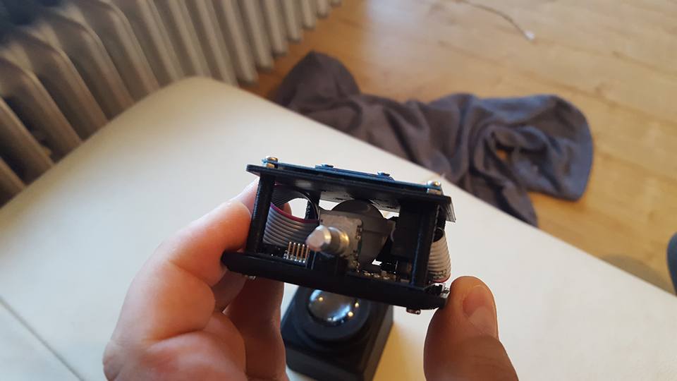

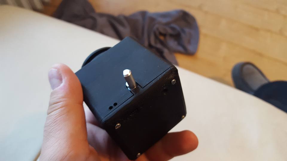

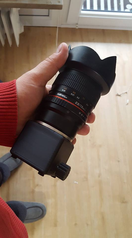

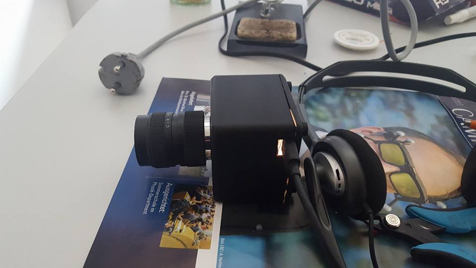

Hier noch ein Bild vom echten Dings.
Nochmal gekuckt ... Meine erste Rechnung war:
> Bei 26,5mm Brennweite und einem Abstand von 2m zur Decke käme man auf
> eine Projektionsgröße von rechenrechenschwitzschwitz 83,7cm*41,85cm.
Und jetzt hab ich 70*30 bei 1,80m ... Wenn ich das in meine Formeln
klopfe komme ich auf 28mm Brennweite ...
Also so irgendwie ganz daneben ist es nicht ... passt scho^^
Jetzt gehts an das Redesign des Gehäuses ... Das gefällt mir von den
Proportionen überhaupt nicht mehr ... Es ist auch zu windig mit 1mm
Wandstärke usw ...
Wird jetzt 60*60 mit abgerundeten kanten und Ecken, gescheiten
Befestigungen, besserer Licht-Schutz für die obere Kammer (zwischen LCD
und Objektiv), bessere "Zusammenbaukeit".

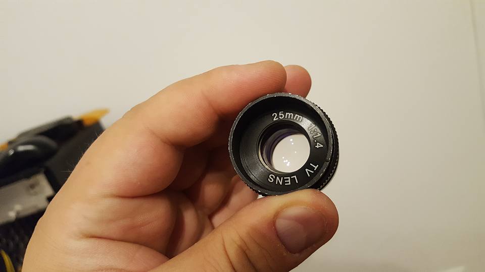

Testweise hatte ich über das LCD ein 50mm Nikon Objektiv gehalten und
die Abbildung an der Decke war perfekt. Kein Kissen, kein Hotspot, keine
Unschärfe. (Aber klar - das Bild ist kleiner)
Das ist gut zu wissen - d.h. die Beleuchtung ist mit dem
China-Kollimator erstaunlich gleichmäßig :)
Vlt teste ich noch ein 25er Nikon Objektiv :)
von Normal Z. (normalzeit)
Muss ja nicht unbedingt ein Nikon Objektiv sein.
"Alte" Kleinbildkamera Festbrennweiten Objektive ohne Autofocus gibt es
in der E-Bucht zum günstigen Kurs. Die haben alle bestimmt eine bessere
Abbildungsqualität als Deine einfache Linse.
Frank E. schrieb:
> Mich fasziniert gewissermaßen ein "Nebenschauplatz": Die von
> meinem
> Canon Marv gedruckten Teile sehen auch nicht besser oder schlechter aus.
> Dass damit aber sogar ein Gewinde funktioniert, hätte ich echt nicht
> erwartet ...
Es gibt für OpenScad nette Libraries zum erzeugen von customisierten
Innen- und Außengewinden. [1]
Die ersten Versuche waren mit 1mm Steigung pro Umdrehung.
Das klappte eigentlich schon recht gut - ich hatte es jetzt mit 2mm
Steigung pro Umdrehung umkonfiguriert und jetzt ist es perfekt.
Das Innen- oder Außengewinde mit der gewünschten Länge gerendert, dann
als STL exportiert und in Freecad importiert und dann den Rest außen rum
gebaut. OpenScad ist verdammt langsam, wenn man schön aufgelöste Gewinde
möchte ... (5Min+) Sobald es mal ein statisches STL ist, geht es mit
FreeCad ruckzuck :)
Hab auch erst seit 3 Wochen einen 3D-Drucker und muss sagen, das
erweitert meine "Toolbox" beträchtlich ?
[1]:
https://github.com/hugokernel/OpenSCAD_Things/tree/master/Threaded%20Library

Gehäuse V2 ... Mit FreeCad schnell zusammen geklickt und gedruckt -
sieht auch so aus^^ So ein paar Dinge sind mir noch nicht klar ... zB
wieso das Rück-Unterteil nicht so richtig passt, obwohl es von den Maßen
so sein sollte ... Da muss ich wohl für den 3d-Druck noch was
kompensieren.
Auf kurzer Entfernung reicht die Lichtstärke locker bei angeschalteter
Raum-Beleuchtung (4*1,2m LSR).
Sonst wäre Software schreiben auch irgendwie schwierig, wenn man die
Ausgabe nicht sieht ?
(man beachte das Datum, Batterie-Backup funktioniert^^) xD
Sooo, Gehäuse-Konstruktion ist abgeschlossen (Füße für unten wär glaub
ich noch nett, in die die Schrauben verschwinden) und die
Objektiv-Gewindelängen angepasst :)
Jetzt passt alles perfekt zusammen und sieht nach was aus ... Gehäuse
V2.3 (druckzeit für alles 8h30min ... Gut, dass ich das über Nacht im
Keller machen kann ;-)
Nun ist die Software dran^^
Ui, der absolute Wahnsinn!!!!
Hab mein 10mm APS-C E-Mount Objektiv mal oben dran gehalten ... Das Bild
ist Perfekt und es ist fast Deckenfüllend und die Helligkeit ist
trotzdem viel viel besser als mit meinem DIY-Objektiv.
Daraus folgt (unweigerlich): Weitere Variante mit Sony E-Mount xDDDD
Wenn ich den Mount gedruckt hab, dann mach ich mal ein Video xD
Von Seiten der Software gings auch weiter ... Basis-Funktionalität alles
drin ... Zeit, Datum, Sleep-Timer, Kontrast, Helligkeit einstellbar und
wird im Backup-Ram gehalten :)
*edit*: Auflagemaß sind 18mm, d.h. das Beamerchen wird 8,7mm weniger
hoch ... Auch nicht schlecht :)

Hab mir da eins vom Chinamann bestellt ... Ein C-Mount 25mm.
Glück gehabt mit dem Auflagemaß, das C-Mount hat einen Ticken weniger
als der E-Mount von Sony. Hätte ich ein Objektiv mit Nikon F-Bajonett
bestellt, hätte ich mich jetzt geärgert, weil die ein Auflagemaß von ca
46mm statt 17,5 oder 18mm haben :)
Ah das C-Mount gab es für 12,50eur inkl Versand.
Und es deckt mein LCD ab - die schreiben, es hätte 95% Abdeckung eines
Micro-Four-Third Sensor - mein LCD (12,8mm Diagonale) ist auf jedenfall
noch kleiner.
Das sollte passen :)
Anbei noch ein Bild meines Weitwinkels mit Beamerchen xD
Der E-Mount passt wie angegossen, das Auflagemaß scheint wohl korrekt zu
sein :) (Unendlichkeits-Einstellung passt)
Bei einem Deckenabstand von 70cm ist das Bild schon größer als von
meinem alten Sony Wecker mit Projektionsuhr (mit meinem 10mm Weitwinkel
für APS-C) xD
Bild von richtig groß muss ich abends machen, wenn es dunkel genug ist
Ist aber perfekt ausgeleuchtet, keine Verzerrungen, keine Unschärfe,
kein HotSpot (zum Glück, das wäre fatal gewesen - das hieße, LED +
Kollimator passen nicht) ... Bin schon gespannt, wie das Resultat mit
dem 12,50EUR C-Mount 25mm Objektiv ist.
Das hier ist ein 600EUR Objektiv ... Aber gut, Weitwinkel für APS-C
kostet halt nunmal soviel ;-)
*edit*: Meine Uhr geht richtig, die andere geht falsch ;-)
Spaßeshalber bei Dunkelheit und das Beamerchen stand mit dem WW Objektiv
am Boden.
Mein 2Meter Meterstab hat nicht gereicht, um die Bildbreite abzumessen
xD
Natürlich in der Realität nicht so hell - der Raum war schon sehr
dunkel.
Aber die Helligkeit würde trotzdem ausreichen, damit man bequem die
Uhrzeit ablesen kann... Die ist ja auch riiiesig xD

Hmm, die ActiveArea meines LCDs würde bequem Platz in der unteren Linse
finden - ich bin zuversichtlich, dass das Objektiv groß genug ist.

Haha, wie geil!
Das 12,50$ (Versand kostenlos) Objektiv aus China ist perfekt!
Kein Hotspot, keine Vignettierung, keine Verzerrung, Bildgröße perfekt
(ca 80cm Bildbreite bei 2m Abstand), sogar die Helligkeit ist mit f/1.4
super :D
Und den C-Mount hab ich auch korrekt Dimensioniert ...
Unendlichkeitseinstellung passt :)
I'm in Love! ?
Ich glaube, das Projekt kann ich langsam zum Abschluss bringen und es
dann in eine publizierbare Form bringen :)
*edit*: Hatte den Kontrast-Regler auf Anschlag gedreht, damit ich die
deaktivierten Pixel leuchten sehe, um die Vignettierung und Verzeichnung
zu sehen ... Das kann man natürlich entsprechend einstellen, dass der
Hintergrund dunkel ist :)

So, endlich mal aufgearbeitet ...
Projektseite hier: http://www.microengineer.eu
Feedback welcome - gibt sicher einige Sachen, die noch fehlen oder nicht
verständlich sind.
neuling schrieb:
> Es wäre super nett wenn du für die obere und untere Platine getrennt
> Gerber-Daten zur Verfügung stellen könntest!
Ich hab die Gerber-Files in das Repository eingecheckt.
Wenn du das bei elecrow.com bestellst, zahlst du für 5 (oder 10?) Stück
Platinen in dieser Größe $10. Bei der Bestellung gibst du "1 design" an
- das ist offiziell von Elecrow in Ordnung.
D.h. inkl Versand würdest du deutlich weniger als $20 zahlen.
Dauert normal sowas insg. 2 Wochen.
Ach und am besten 0,5mm auswählen - sonst könnte es womöglich mit den
Distanzen nicht passen.
Viele Grüße,
Mampf
Julian W. schrieb:
> Eine kurze Frage: wie werden die zwei Platinen miteinander
> verbunden?
> Soweit ich das sehe sind im BOM nur zwei Stifleisten, aber keine
> Buchsenleiste vorgesehen.
Ich hatte 10pol Quetschverbinder und ein Flachbandkabel verwendet :)

von Armin K. (-donald-) Benutzerseite
Hallo Mampf,
wie sieht denn das projezierte Bild an der Decke aus, wenn man es schräg
projeziert? Also so wie bei einer Projektionsuhr üblich schräg an die
Decke, also von der Stirnseite des Bettes zum Beispiel?
Wird das Bild arg verzerrt? Kann man das vielleicht irgendwie entzerren?
von Info (Gast)
Nicht mit dem aktuellen Gehäuse-Design.
Das ist wie eine Trapezkorrektur bei Video-Projektoren. Da wird eine
Linse gekippt, um den Trapezeffekt auszugleichen.
Die Linsen sind da aber fix, leider.
