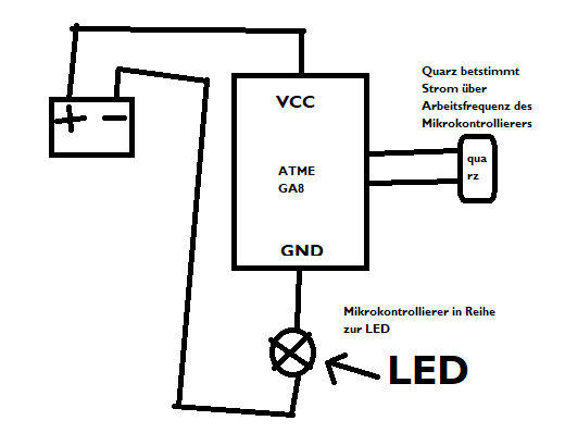

ich möchte gerne eine led dimmen, und zwar mit unterschiedlichen Stufen
zum Einstellen.
Nun sind so dimmer ganz schön teuer, deshalb bin ich auch
Mikrokontrollierer aufmerksam geworden. Die beziehen ja laut ihren
technischen Daten einen Strom abhängig von der Frequenz mit der sie
betrieben werden.
Da in Reihenschaltung immer der gleiche Strom fließt, könnte man einen
programmierbaren Widerstand dann nicht so wie im Anhang machen:
Mikrokontrollierer in Reihe zur LED o.ä., und dabei mit dem Quarz dessen
Stromaufnahme festlegen, die ja dann auch den LED Strom bestimmt?
Sprich, für andere Helligkeit einfach ein anderer Quarz rein?
Anbei mal ein Bild, ist nur ein Konzept, nachher male ich das schöner
natürlich.
Klar, etwas unkonvenzionell, aber die Dinger sind ja wirklich billig,
z.B. ATMEGA8 für 3€ zu haben.
Ginge das????????????????
Danke für euren Support!
Ich denke es wird schwierig das gut zu bekommen. Wie du schon sagst,
unkonvenzionell. Dabei ist die stromaufnahme der uP auch
spannungs-abhangig...
Dann kannst du besser LM134 benutzen (strom-quelle)
Gerhard M. schrieb:> ich möchte gerne eine led dimmen, und zwar mit unterschiedlichen Stufen> zum Einstellen.
Wie stellst du dir das Einstellen vor? Mit Taster, Poti,
Umgebungshelligkeit, oder......oder nur einmal fest einstellen?
Gerhard M. schrieb:> Ginge das????????????????
Du solltest mal das Datenblatt deines Mikrokontrollierers lesen.
Da drin solltest du erfahren können ob das geht.
Ich kann dir die Frage nicht wirklich beantworten...
Das Wort "Mikrokontrollierer" ist mir neu.
Aber falls du einen µC, wie den ATMega8 meinst, ja die könnnen per PWM
dimmen. Aber deine Beschreibung hört sich nicht so an, als wolltest du
das...
Auch kann ein µC keinen LED Vorwiderstand ersetzen.

Gerhard, wenn das Dein Ernst ist, dann ist die Antwort:
Das geht, aber Du kannst es nicht und verstehst es auch nicht.
Wenn Du eine LED dimmen willst und dazu ein Bauteil ausgewechselt werden
darf, dann nimm Widerstände.
Wenn Du die nicht ausrechnen kannst, dann schreibe, welche LEDs Du hast
und welche Spannung.
Hi
Ganz so schlecht finde ich die Grundgedanken dahinter gar nicht.
Der TO zeigt Sachverstand: Reihenschaltung, alle Teilnehmer bekommen den
gleichen Strom - das passt!
Weiter, daß die Stromaufnahme eines µC von Dessen Takt abhängt (ja,
nicht nur) - passt auch.
Wenn also der µC nur 3mA fließen lässt, würden halt nur diese 3mA
fließen.
Blöd ist halt, daß der µC ganz gerne eine gewisse Spannung haben möchte,
drunter macht Er gar nichts, drüber nie mehr was.
Ähnliches Problem, wie bei einer LED, Die wir hier ja 'beschützen'
wollen.
Da man einer LED keine weitere LED vorschaltet, ist somit auch diese
Idee leider nicht ziel führend - wird nicht funktionieren.

Dein Vorhaben wird schon deswegen scheitern, weil du laut deinem
"Gekritzel" versuchst, deine LED von beiden Seiten an Masse zu klemmen.
Da kannst du noch so viel an der Frequenz schrauben, aus Minus wird
dabei niemals Plus.
Beim Rest schließe ich mich meinem Vorredner an.

Patrick J. schrieb:> Blöd ist halt, daß der µC ganz gerne eine gewisse Spannung haben möchte,> drunter macht Er gar nichts, drüber nie mehr was.
Der Tiny z.B. braucht zwischen 1.8 und 5.5V also nehmen wir einfach mal
5V,
an der LED(rot) fallen ca. 2V ab, die LED in den + Versorgungsstrang
und mit verschieden grossen PullDowns an den IOs kann gedimmt werden.
Geht doch! :) :)
Müsste man mal ausprobieren ob die Physik da mitspielt,
ich kann mich noch dunkel an Worte wie Durchbruchspannung
und ähnliches erinnern. :-|

Jörg W. schrieb:> Im Prinzip kann man sowas schon machen, aber eben nur im Prinzip.> Ein LIN-Bus ist am Ende von der Grundidee sehr ähnlich. Der> Controller müsste sich mit einer PWM selbst über ein Schaltglied> (FET) die eigene Versorgung wegklemmen, die kann man sich ja aber> über einen Elko puffern.
Das verspricht ja noch ein bunter Abend zu werden, ich hol schon mal das
Popcorn raus...
Retro N. schrieb:> Das verspricht ja noch ein bunter Abend zu werden, ich hol schon mal das> Popcorn raus...
Nur weil du nicht in der Lage bist, dir vorzustellen, wie man sowas
baut?
Im Prinzip ist ein normaler Triac-Dimmer auch nichts anderes als das,
was der TE will, nur dass der natürlich prinzipbedingt nicht mit
Gleichspannung arbeiten kann. Er braucht die Nulldurchgänge der
Wechselspannung, damit der Triac löschen kann. Gewissermaßen ist das
dann eine 100-Hz-PWM.
Auch solch ein Dimmer wird nur zweipolig in Reihe in den Stromkreis
geschaltet.

> Jörg Wunsch (dl8dtl) (Moderator)>Nur weil du nicht in der Lage bist, dir vorzustellen, wie man sowas>baut?>Im Prinzip ist ein normaler Triac-Dimmer auch nichts anderes als das,>was der TE will, nur dass der natürlich prinzipbedingt nicht mit
Ich denke, das ist nicht das, was der TO will.
Er will die LED einfach nur über die Stromaufnahme des µC steuern, die
ihrerseits durch die Quarzfrequenz bestimmt wird.
Grundsätzlich würde das gehen, genau so auch, wie wenn man einfach einen
CMOS-Oszillator dafür nehemen würde, dessen Stromaufnahme rel. stark von
der Frequenz wäre.
Aber:
- der Steuerbereich ist rel. bescheiden, je nach Modell
- die Stromaufnahme bewegt sich meist nur im Bereich bis wenige mA,
damit auch der LED-Strom
- die Betriebsspannung kann nur max. Uf+Uµc sein - also nix mit 12V oder
gar 230V~
- diese Variante ist sicherlich deutlich teuer als ein simples Poti, und
verbrät dieselbe Verlustleistung
Naja, abgesehen von ein bißchen Exotik ist da nicht wirklich was

ER möchte also weder µC programmieren noch PWM oder Transistoren
einsetzen.
Er möchte einen als Konstantstromquelle nutzen, und mit verschiedenen
Quarzen verschiedene Ströme einstellen.
Ein (billigerer und wirkungsvollerer) Ersatz wären (Fest-)Widerstände.
Die Chance, dass jemand das Ernst meint, ist 0. Die Chance, dass es
jemand hier liest und für Ernst hält dagegen nicht.
Gerhard M. schrieb:> Nun sind so dimmer ganz schön teuer, deshalb bin ich auch> Mikrokontrollierer aufmerksam geworden.
Ein Potentiometer zum Dimmen und ein Widerstand zur Begrenzung des
maximalen Led-Stromes, einen Ein/Aus Schalter und alles schön
in Reihe von Plus nach Minus reicht für Standard-Led...
Kostet vielleicht auch 3 Euronen und die Quarze ersparst Du Dir,
dafür kannst Du mehrere Dimmer bauen wie oben beschrieben...
Schade, das der TO nicht antworten kann...

Achim S. schrieb:> ER möchte also weder µC programmieren noch PWM oder Transistoren> einsetzen.
Falls er das wirklich ernst meint (und das nicht nur seiner
Unwissenheit / Unerfahrenheit geschuldet ist), dann ist es natürlich
wirklich ziemlicher Blödsinn.
Falls es wirklich ernst gemeint ist, empfehle ich dem TO eher einen
(NE)555 oder ein anderes 555 Timerderivat zu nehmen und damit die PWM zu
erzeugen. Dann entweder die LED mittels dickem Treibertransistor oder
MOSFET dahinter oder den PWM Eingang der KSQ damit ansteuern. Das
verspricht bei seinem gegenwärtig zu erwartenden Kenntnisstand am
ehesten Aussicht auf Erfolg.
Da braucht er nichts zu programmieren und das Timer IC kostet sogar nur
15 Cent statt 3€.
Gerhard M. schrieb:> Klar, etwas unkonvenzionell, aber die Dinger sind ja wirklich billig,> z.B. ATMEGA8 für 3€ zu haben.
Auf den Vorschlag, einen Widerstand durch einen µC zu ersetzen, habe ich
schon lange gewartet. Schliesslich gönnt man sich ja sonst nichts. :-(
