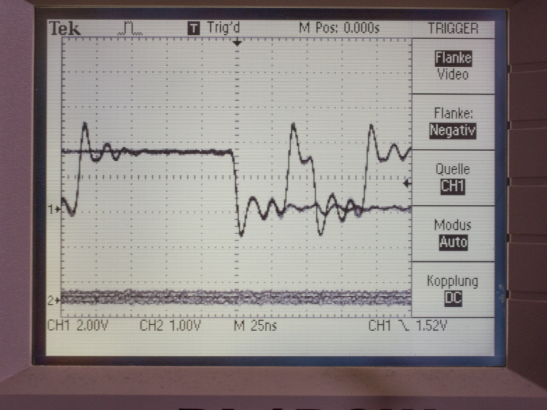

ich mache mir gerade Gedanken um die Terminierung eines Taktsignals
(Enable-Signal eines 8-Bit-Parallel-LCDs. Ja, der Tastkopf ist richtig
kompensiert.)
Die Leitungslänge ist weniger als 5cm - also der Wellenwiderstand
vernachlässigbar. Die Eingangskapazität des Eingangstreibers beträgt
5,5pF (74LVC245A).
Reicht es hier, den Serienwiderstand so auszulegen, daß sich mit der
Eingangskapazität ein Tiefpaß mit der Grenzfrequenz ca. der zweifachen
Taktrate ergibt? In meinem Fall wären das ca. 680 Ohm. Oder bin ich da
auf dem Holzweg?
Viele Grüße
W.T.
Gast #5164423
> vernachlässigbar.
Der Wellenwiderstand ist immer da.
5cm entsprechen einer Laufzeit von 500ps, das ist schon fast die
Anstiegszeit eines LVC-Ausgangs.
> Taktrate ergibt?
Der Serienwiderstand soll den Ausgangstreiber (je nach Typ zw. 10Ω und
30Ω) auf den Wellenwiderstand der Leitung anpassen. Die
Eingangskapazität ist höchstens störend.
> auf dem Holzweg?
Ja, du bist auf dem Holzweg.
Da ich die Geometrie deiner Leitungen und Leiterplatte nicht kenne, aus
Erfahrung aber weiß, dass man selten weit weg von 40Ω-70Ω mit Z liegt,
empfehle ich dir einen quellseitigen Serienwiderstand von 33Ω.
Außerdem: deine Screenshots sehen eher so aus, als ob du auch ein
Messproblem hättest: Tastkopf mit GND-Krokoklemme über (recht langem)
Kabel irgendwo an Masse geklemmt. Miss das Ganze nochmals mit einer
Tastkopffeder, die ganz vorne am TK aufgesteckt ist und siehe zu, dass
Messpunkt und GND am Empfänger möglichst nahe beieinander sind.
Moderator (Firma: Titel) Persönliche Seite #5164441
> Taktrate ergibt?
Vergiss "Tiefpass" zusammen mit "Terminierung". Die Wirkungsmechanismen
sind verschiedene...
Zur Praxis:
Ich sehe einfach mal an jede Busleitung einen Serienwiderstand vor. Wenn
ich einen brauche, dann fange ich mit 22R an, probiere ggfs. einfach ein
paar weitere Werte durch und nehme dann den besten. Wenns mit 0R schon
klappt, dann wird der Widerstand für die Serie im Kupfer gebrückt.
Siehe dazu auch den Beitrag "Re: Serienwiderstand bei Hochfrequenz"
OP #5164447
Dumpfbacke schrieb:
> http://www.ko4bb.com/TDS2xxDump/
Richtig erkannt. Funktioniert aber mutmaßlich nur bei Oszis mit
Datenmodul.
Dumpfbacke schrieb:
> Bei solchen Leitungslängen gibt es keine Signale wie du
> dargestellt hast.
Possetitjel schrieb:
> ... und sicher auch mit der 10cm langen Masseleitung
> angeschlossen, oder?
Momentan noch ein fliegender Aufbau mit 12cm langen Dupontkabeln. Später
weniger als 5cm Leiterbahnlänge mit undefiniertem Wellenwiderstand (da
Pfostenstecker mit furchtbarer Belegung dazwischen).
Ich lese aus den Antworten:
- Auch bei so kurzen Leiterbahnen sind diese maßgeblich.
- Terminierung Ausgangstreiberseitig.
- Impedanz Eingangstreiber nicht maßgeblich.
- Genauen Wert ausprobieren, 33 Ohm sind ein guter Startwert
Damit kann ich gut arbeiten.
#5164470
@ Walter Tarpan (nicolas)
Aua.
> Später
Trotzdem ist der Wellenwiderstand definiert, denn das Flachbandkabel hat
ja eine konstante Geometrie.
Nö.
Muss nicht
Stimmr.
Ja.
Man könnte auch den Artikel Wellenwiderstand lesen.
