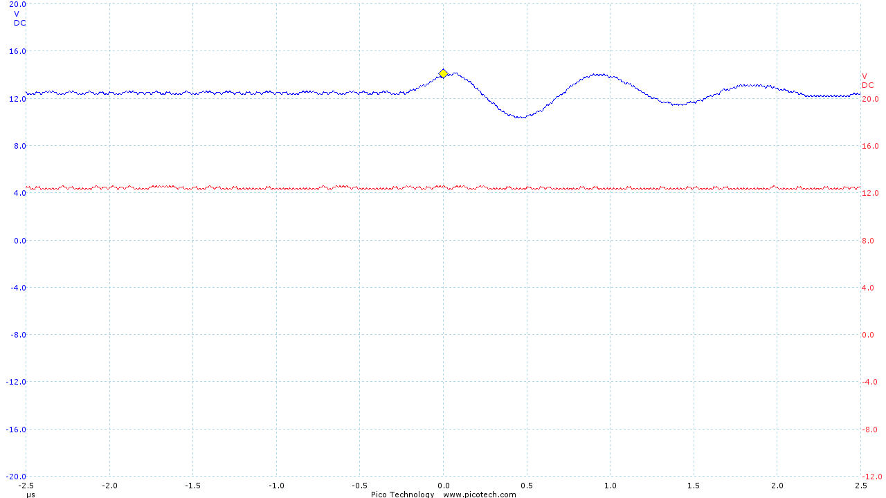

Ich habe mich daher auf die Suche nach der Ursache gemacht und bin auch
fündig geworden. Ich kann im gesamten Bordnetz im Takt der Zündung
heftige Spannungsspitzen messen. Es handelt sich also wahrscheinlich um
die Rückinduktion aus den Zündspulen. Am Zündspulenanschluss direkt kann
ich bis +/-50V Spitzen messen, die dann ausklingen. Die Schwingungen
haben eine Frequenz von ca. 25MHz, allerdings könnte es auch sein, dass
mein Oszi (Picoscope) das einfach nicht weiter auflösen kann. Diese
Störungen werden natürlich durch die genannte Schaltung zur
Spannungsversorgung gedämpft, so dass auf der 3.3V Seite nurnoch Spitzen
von +/-10V messbar sind. Brauchbar ist das so allerdings nicht.

Ich habe nun verschiedene Maßnahmen ausprobiert. Ich habe die
Keramikkondensatoren durch Low-ESR-SMD Kondensatoren unterstützt, in der
Hoffnung, dass diese besser auf diese hohen Frequenzen reagieren können.

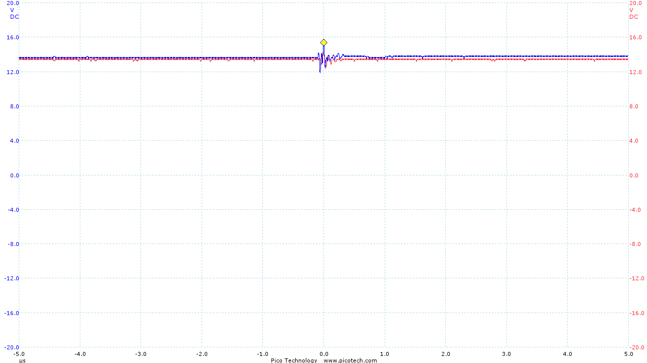

Das hat leider nix gebracht. Als nächstes habe ich einen
Durchführungskondenstor auf 12V Zuleitung eingesetzt und das Ganze wurde
damit deutlich besser. Nun habe ich auf der 3,3V Seite nurnoch Spitzen
zwischen 2V und 4,5V messen können. Damit läuft der Controller und die
USB-Verbindung schon fast problemlos. Allerdings eben noch nicht ganz.
Hin und wieder setzt das Ganze immer noch aus. Und so richtig gut schein
diese Lösung auch noch nicht zu sein.

von Felix A. (felixbrb)
Moin,
ich kann Erfolg vermelden! :) Ich wollte am Wochenende fleißig sein und
hatte mich auf viele Versuche zur Störungsbekämpfung eingestellt. Umso
erstaunter war ich, als gleich die erste Maßnahme voll ins Schwarze traf
und die Störung komplett beseitigte.
Ich habe mal 2 Bilder angefügt. Das erste Bild zeigt die Störung, wegen
der ich hier überhaupt schreibe. Wobei die blaue Kurve direkt zwischen
dem Durchführungskondensator und dem Eingang meiner oben gezeigten
Schaltung (also im Grunde vor der Spule) abgenommen wurde und die rote
Kurve direkt hinter der Spule gemessen ist. Man sieht schön, dass die
Störung nahezu ungedämpft durch die Spule geht. Die Störung im zweiten
Bild habe ich ebenfalls immer messen können. Sie wird allerdings
problemlos von der Spule geschluckt. Was das genau ist, weiß ich nicht,
vielleicht der Lichtmaschinenregler? Wer kann dazu etwas sagen?
Jemand schrieb hier ich solle doch mal Widerstandszündkabel versuchen.
Dabei habe ich mich erinnert, dass die originalen 30 Jahre alten 5k Ohm
Kerzenstecker immer sehr unzuverlässig waren und ich hin und wieder
deswegen liegen blieb. Irgendwann hatte ich dann Kerzenstecker aus neuer
Produktion beschafft, welche allerdings nur 1k-Ohm hatten. Damit lief
der Trabi nun mehrere Jahre deutlich zuverlässiger. Jedenfalls habe ich
testweise die 1k Ohm Kerzenstecker gegen originalen Kerzenstecker mit
den vorgeschriebenen 5k Ohm ausgetauscht und siehe da, ich kann die
Störung aus dem ersten Bild nicht mehr messen. Die aus zweite Störung
ist noch da, aber die wird ja von meiner Spule geschluckt. Mein Problem
ist damit gelöst. die Schaltung läuft nun stabil.
Nun würde ich das aber gern noch verstehen was da passiert ist. Ich habe
bisher folgende Theorie: Der Widerstand zwischen den Kerzenelektroden
ist im Zündmoment zunächst deutlich größer als 5k Ohm. Der Widerstand
der Kerzenstecker spielt somit zunächst bei der Frage ob sich ein
Zündfunke an den Elektroden aufbaut oder nicht kaum eine Rolle.
Unmittelbar danach baut sich ein Ionenkanal zwischen den Elektroden auf
und verringert den Widerstand erheblich. Nun ist es durchaus
entscheidend, wie der Widerstand auf der restlichen Zündleitung ist. Je
größer er ist, desto langsamer und niederfrequenter entläd sich die
Zündspule. Das erhöht einerseits die Brenndauer und verringert
andererseits die Störabstrahlung.
Weiß jemand ob ich mit meiner Theorie richtig liege?
Kann mir jemand sagen, was die zweite Störung sein könnte?
Hat jemand vielleicht noch einen Tipp für weiterführende Literatur?
Vielen Dank schon mal im Voraus. Gruß, Felix
Felix A. schrieb:
> Je
> Zündspule.
Der Tiefpass spielt da auch eine Rolle, aber wichtiger ist, das ein
wenig belasteter Hochspannungstrafo (und eine Zündspule ist das ja)
einfach weniger Strom auf der Primärseite zieht, als ein höher
belasteter.

@Felix: Ich wollte dich keinesfalls kritisieren. Sehr löblich ein paar
Infos wie die Bilder nachzureichen. Leider sieht man da nicht wirklich
ein Problem auf der Versorgungsspannung, jeder Spannungsregler sollte
damit zurechtkommen. Ich habe nicht ganz verstanden wo die die Spannung
abgegriffen hast. Mach das mal an mehreren Punkten, gerade am zw. VCC
und GND-Pin, zw. dem Reset-Pin und GND-Pin oder an den Eingängen des µCs
und GND.
Mich würde mal deine Beschaltung des µC's interessieren, kannst du da
auch noch ein Bild posten?
> paar
> und GND.
Abgegriffen habe ich das, wo ich eben gerade rankam. Das war in meinem
Fall einmal direkt an dem Beinchen vom Durchführungskondensator und
einmal direkt am Beinchen der Supressordiode - eben vor und nach der
Induktivität. Mein Plan war ja eigentlich diese auszutauschen und daher
habe ich auch dort drumrum gemessen. Das hatte sich nach der Erkenntnis
mit dem Kerzenstecker erstmal erledigt. Aber das will ich nun trotzdem
noch versuchen und schauen was dann passiert.
