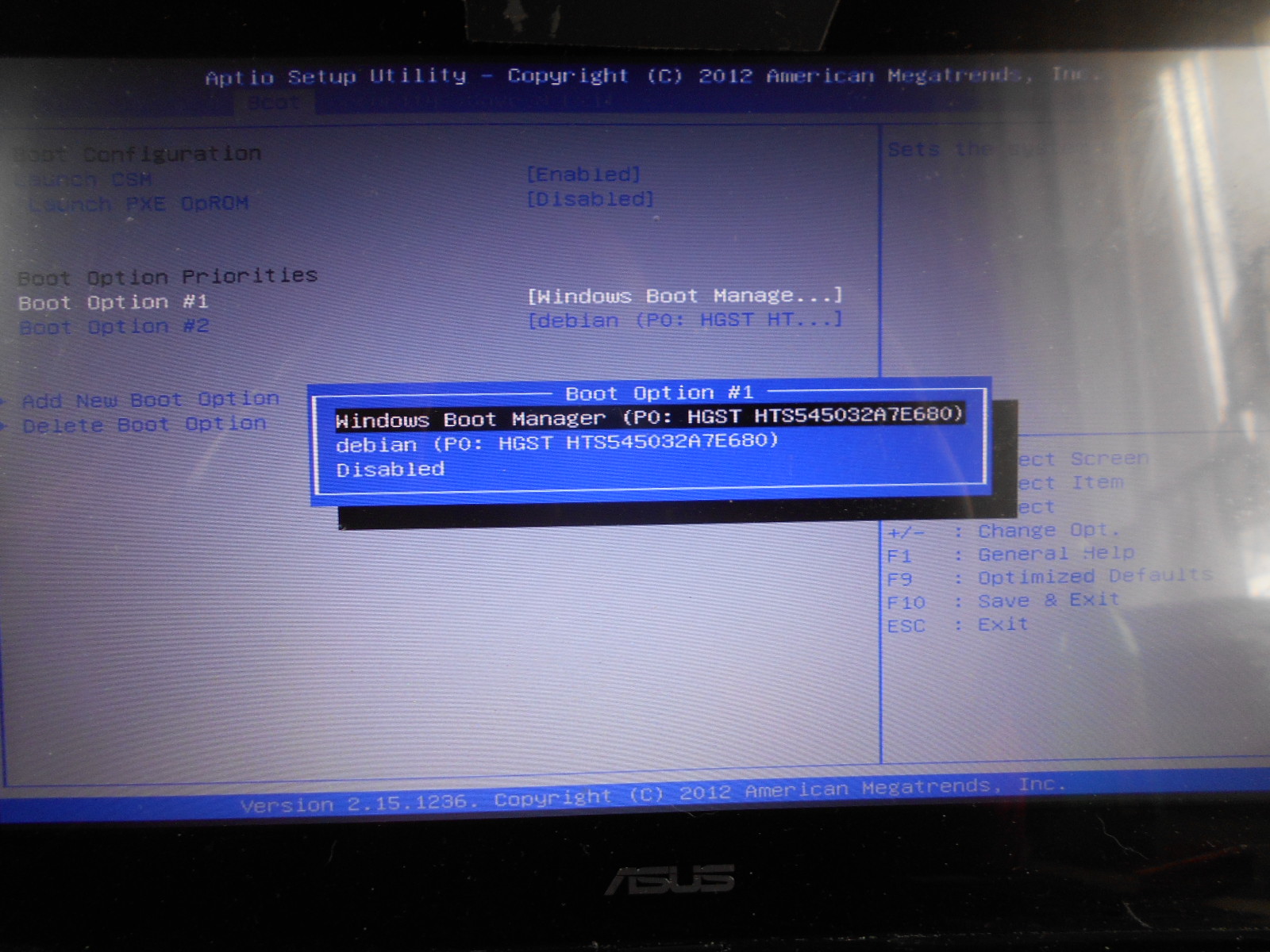

Gast #5173649
Die interne Platte kann aber noch Windows booten.
Allerdings steht im Bios beide Boot-Moeglichkeiten drin und "Windows
Boot Manager" bootet.
Siehe Bild.
Kann ich nicht verstehen.
Der Eintrag "debian (PO: HGST HTS...)" muesste raus.
Weiss jemand, wie man das rauskriegt ?

#5173869
> Siehe Bild.
Na auf Deinem Bild steht doch unter den Optionen
'Delete boot option'
Gast #5174120
Das traue ich nicht anzuwenden, da ich befürchte, dass der Windows Boot
Manager auch weg ist.
Ein moderner Stick bekommt auch 2 Einträge in den Boot-Optionen, z.B.
 - SanDisk
 - UEFI-Sandisk
Deleted man einen davon, sind beide Einträge weg.
Leider verstehe ich noch wenig von UEFI und GPT.
Im Debian Installer stand drin, dass er GRUB in den MBR reinschreibt,
bzw. reingeschrieben hat.
Aber wieso können dann im MBR der Internen Festplatten 2
Boot-Möglichkeiten drinstehen.
Gast #5834581
Vermutlich GPT und MBR.
Richtig UEFI-like ist GPT.
Wenn das UEFI ein CSM (Compatibilty Support Module) hat, kann
es auch noch MBR.
