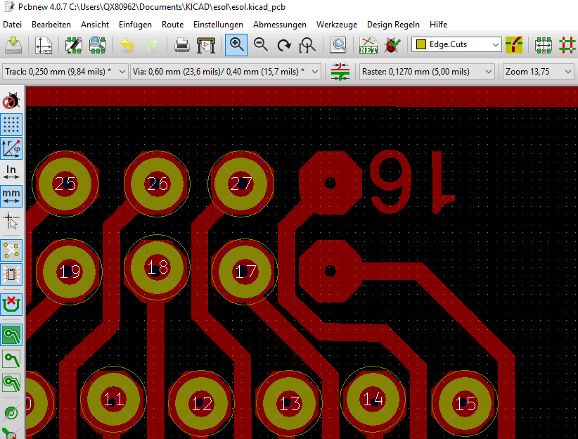

Kannst du in einem Satz kurz sagen, wie man mit KiCAD Platinen
nachzeichnet (so mit drunterlegen wie bei SprintLayout) oder mir einen
Tipp geben, wo ich nachschauen kann? Bin neu bei KiCAD und diese
Funktion würde mich sehr interessieren, da oftmals keine
CAD-Layouts/GERBERs bei Selbstbau-Projekten dabei sind.
Oder zeichnest du das einfach ohne "drunterlegen" ab?
#5169120

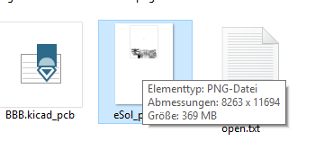

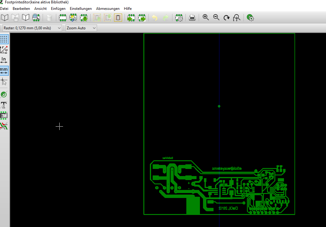

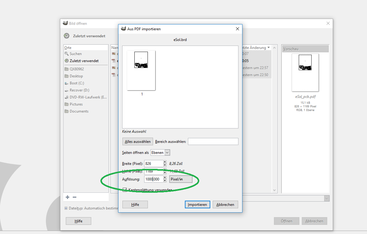

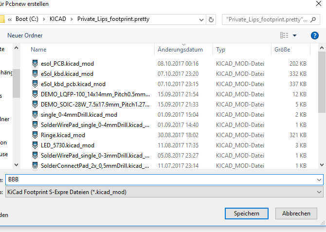

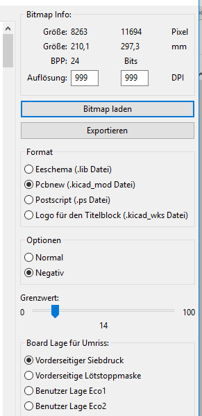

Hier eine kleine Anleitung:
GIMP  Datei open
      1000Pixel (Bild)
      Datei exportieren (png)
      Ziel: Bitmap Bild für Kicad, Auflösung 1000 DPI
KICAD Bitmap2Component
       Bitmap laden (png)
       Zu Footprint umwadeln
Textverarbeitungsprogramm
      Die Linien im Footprint einer Leiterplattenlage zuordnen.
Mit PCBnew den neuen Footprint laden, der alle Leiterzüge der
Leiterplatte enthält. Weitere Footprints für Bauteile daraufsetzen,
damit Löcher im  Lötstoplack  entstehen

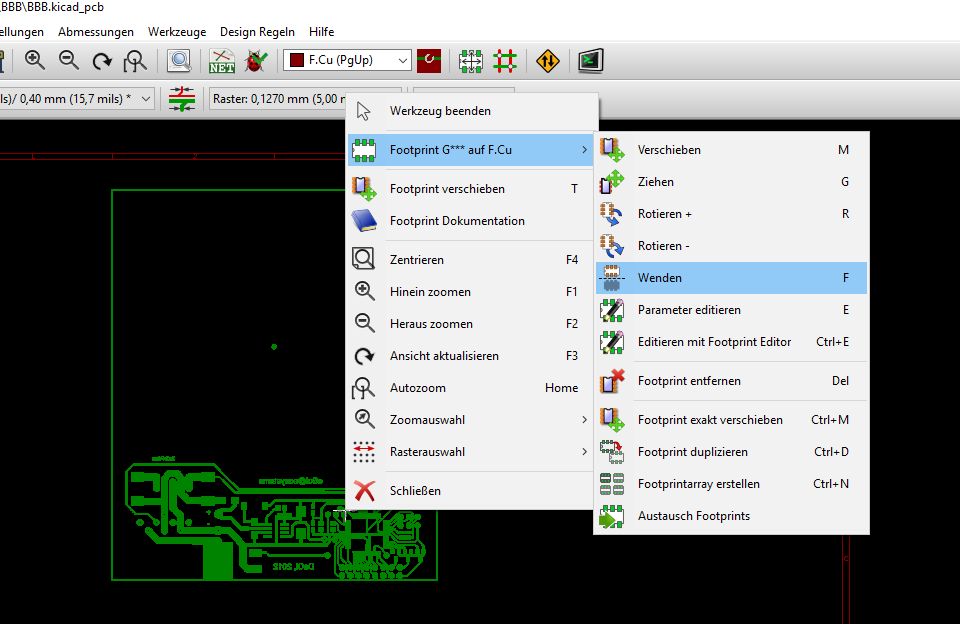

#5169474
Lutz H. schrieb:
Danke!
Du hast die Leiterbahnen nicht nachgezeichnet sondern direkt übernommen.
Die wären dann noch als Grafik vorhanden.   Hast du Erfahrung, ob solche
Platinen auch von Seeed & Co. problemlos gefertigt werden können?

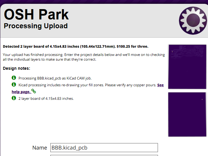

#5169656
Im Footprint sind das einzelne Linien auf einer Kupferebne bedeckt mit
Lötstoplack. Diese werden so behandelt, als ob diese im
Leiterplattenprogramm gezeichnet wären. Die Vorlage könnte mit dem
Grafikprogramm bei Bedarf nachbearbeitet werden.
Ich hab zum Test zu OSHPark.com  eine Datei mit einem zusätzlichen
Lötauge und der Außenkante hochgeladen, des Eingangstest dort braucht so
etwas. Sieht gut aus.
